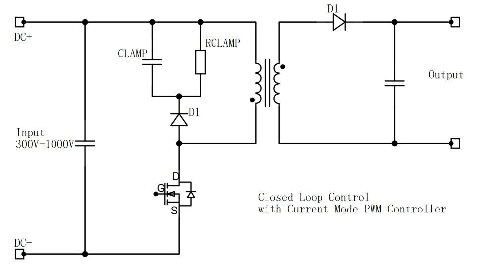

三、典型应用拓扑图
辅助电源一般会选用单开关反激式拓扑:结构简单、元件数量少、成本低;但单开关反激式转换器中的电源开关MOS管在关断时,MOS管会承受两倍于输入电压的应力,因此该类拓扑应用中我们推荐超高电压的MOS管,以应对电压变化带来的冲击。
REASUNOS瑞森半导体超高压MOS在辅助电源上的应用的图3

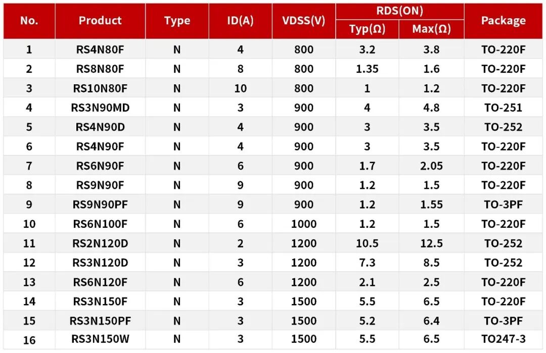

五、推荐选型表
辅助电源主推超高压MOS选型如下 :
REASUNOS瑞森半导体超高压MOS在辅助电源上的应用的图4
