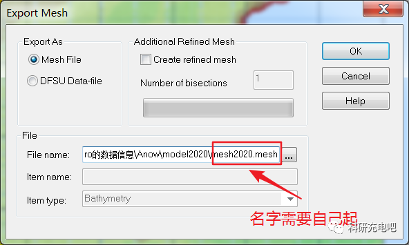

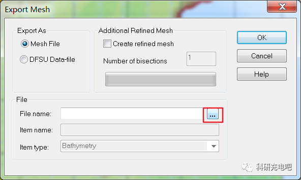

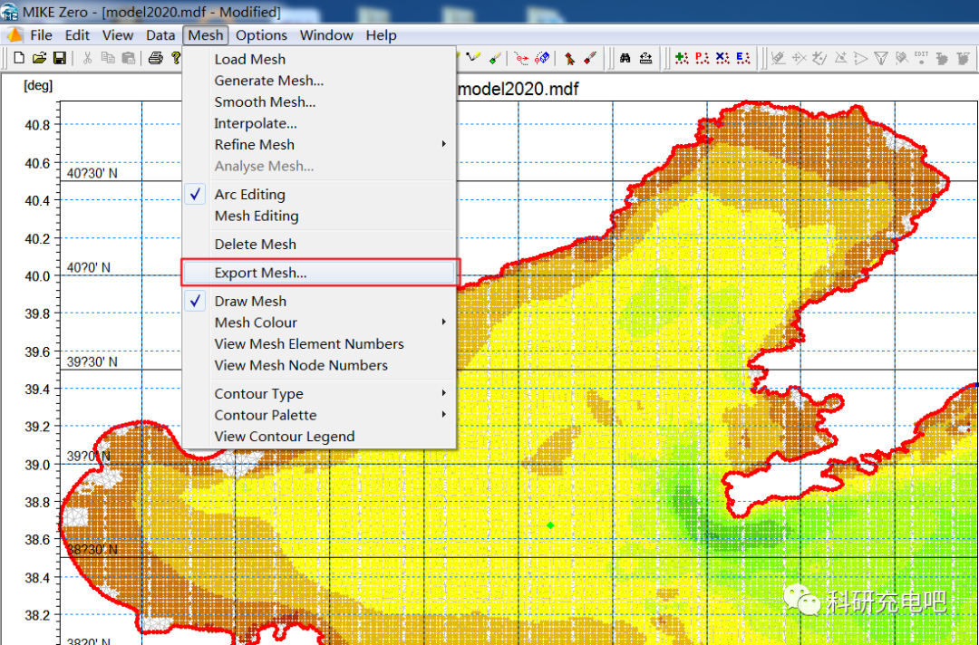

Step 1 导出mesh文件
前文制作好的mdf网格文件不可以直接拿来用的,需要先导出成mesh文件,步骤如下三图:
建立水动力模型!的图1
建立水动力模型!的图2
建立水动力模型!的图3
于是,就可以看到你设定的文件夹里出现了一个 .mesh 的文件,这个就可以用作建立模型了。

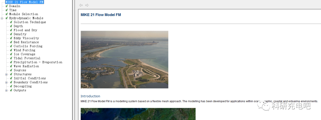

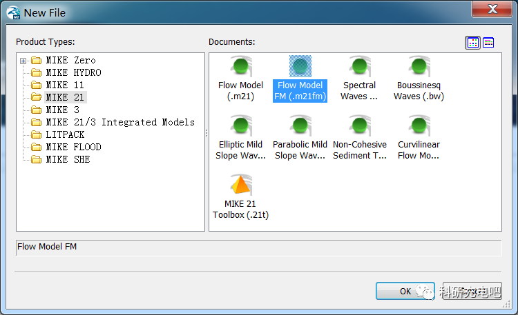

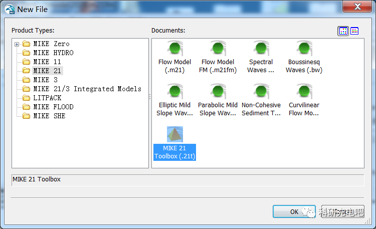

首先,选择【MIKE 21】→【Flow Model FM(.m21fm)】,然后就打开了设置参数的界面,如下两图:
建立水动力模型!的图4
建立水动力模型!的图5
接下来,设置一下参数。

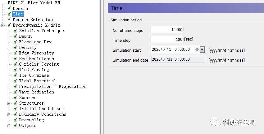

【Time】,这个需要自己设置,如下图:
建立水动力模型!的图6

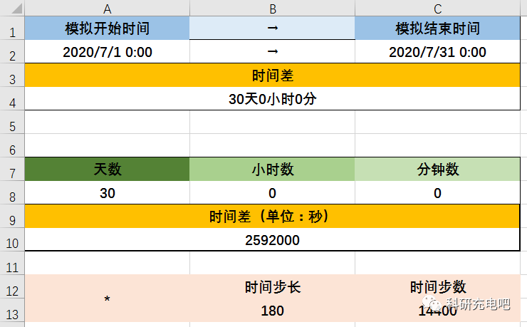

模拟结束时间 - 模拟开始时间 = 时间步长 × 时间步数
对于时间步长如何确定,也并没有特定的要求,我一般是根据情况取 60(1分钟) 或 120(2分钟) 或 180(3分钟) 或 240(4分钟)。
关于时间步长和时间步数,我自己做了一个 Excel 小工具,很方便计算,上传到我的CSDN资源库里了,有需要的读者可以到资源栏目中自行下载(不需要积分),叫做:【MIKE小工具】-计算时间步数-晏长街。

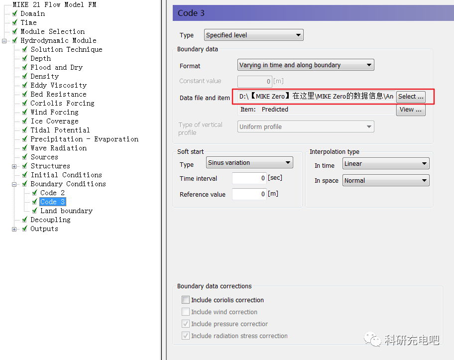

【Boundary Conditions】,边界条件。
对于 Land boundary 陆地边界,选择 Land(zero normal velocity)即可。
对于开边界,选择 Specified level 水位设定,边界格式选择 Varying in time and along boundary 随时间且沿边界变化,然后导入潮汐边界条件dfs1文件。关于这个潮汐边界条件dfs1文件如何获取,请读者耐心往后看,在本博文Step3里面会讲到的。其他均按默认即可。
如下图所示:
建立水动力模型!的图8

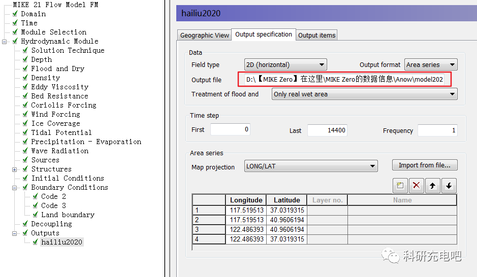

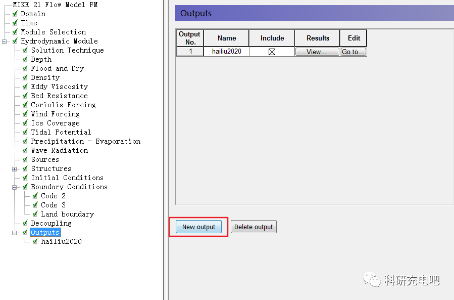

【Outputs】,输出。
首先 New output,新建一个输出项目,如下图,可以自己命名。
建立水动力模型!的图9
然后,Output specification,对这个输出项目进行设置,一般如下图设置就行。
建立水动力模型!的图10
再然后,Output items,选择自己需要的模块,一般研究水动力的话就勾选Surface elevation,U velocity,V velocity。其他根据自己情况添加。

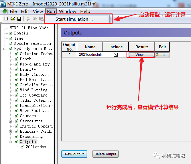

接下来,就点击【Run】→【Start Simulation】,模型就开始运行了。运行完成后,点击【View】就可以查看模型计算结果。如下图:
建立水动力模型!的图11

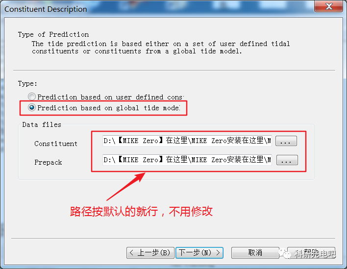

Step 3 边界条件的获取与处理

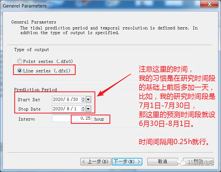

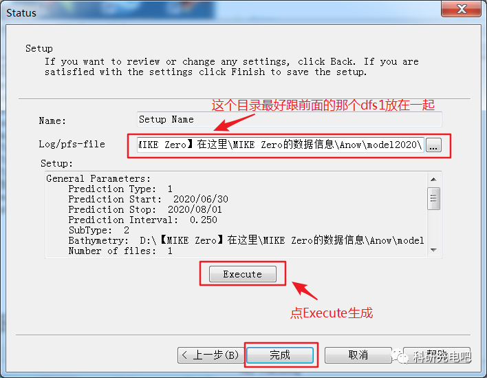

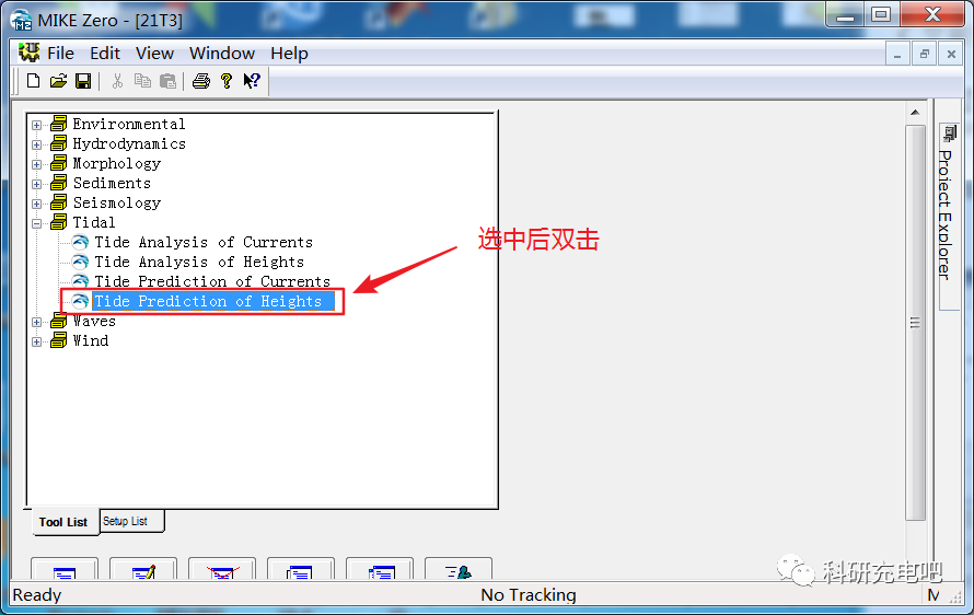

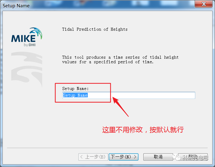

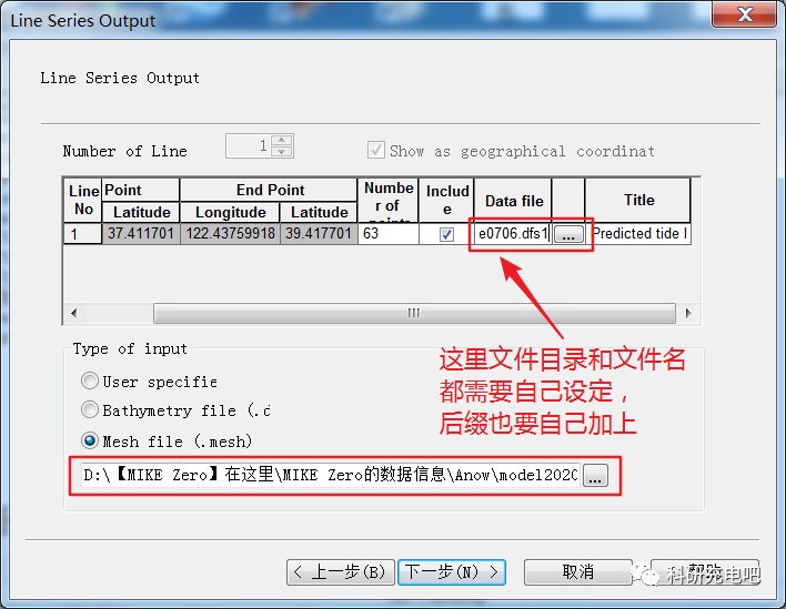

我们刚刚讲了,边界条件 Boundary Conditions,对于开边界,需要导入 dfs1 文件。那么,这个dfs1文件是怎样获取的呢?
MIKE自带了一个潮汐预测的工具,可以根据这个工具来生成开边界水位数据。
具体操作如下图:
建立水动力模型!的图12
建立水动力模型!的图13
建立水动力模型!的图14
建立水动力模型!的图15
建立水动力模型!的图16
建立水动力模型!的图17
建立水动力模型!的图18
然后,就会发现,你选择的目录里生成了一个dfs1的文件,那个就是开边界的水位条件。

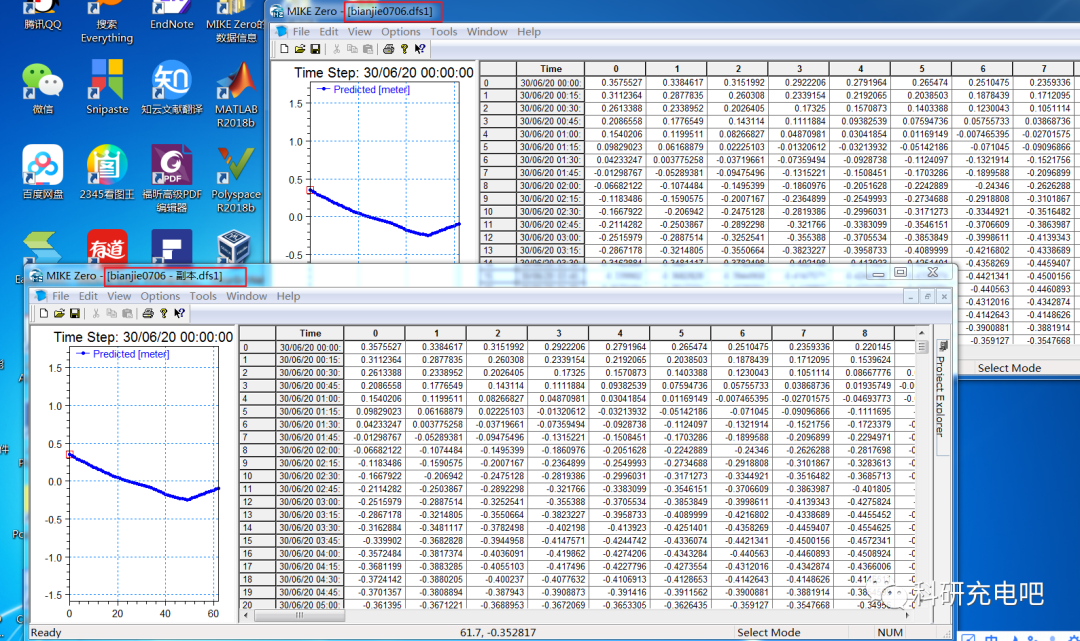

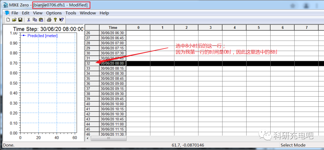

但这个dfs1文件还不能直接用在模型参数输入里面,必须修改一下。因为这个软件生成潮位边界的时间是格林尼治时间,而我们中国的海域的验测的水文数据用的是北京时间,北京时间比格林尼治时间滞后8个小时。
因此,我们要做的就是将开边界水位条件dfs1文件中的全部数据整体滞后8个小时。具体操作如下:

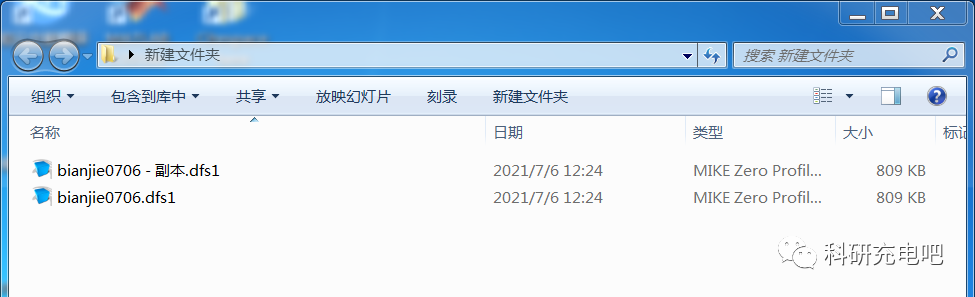

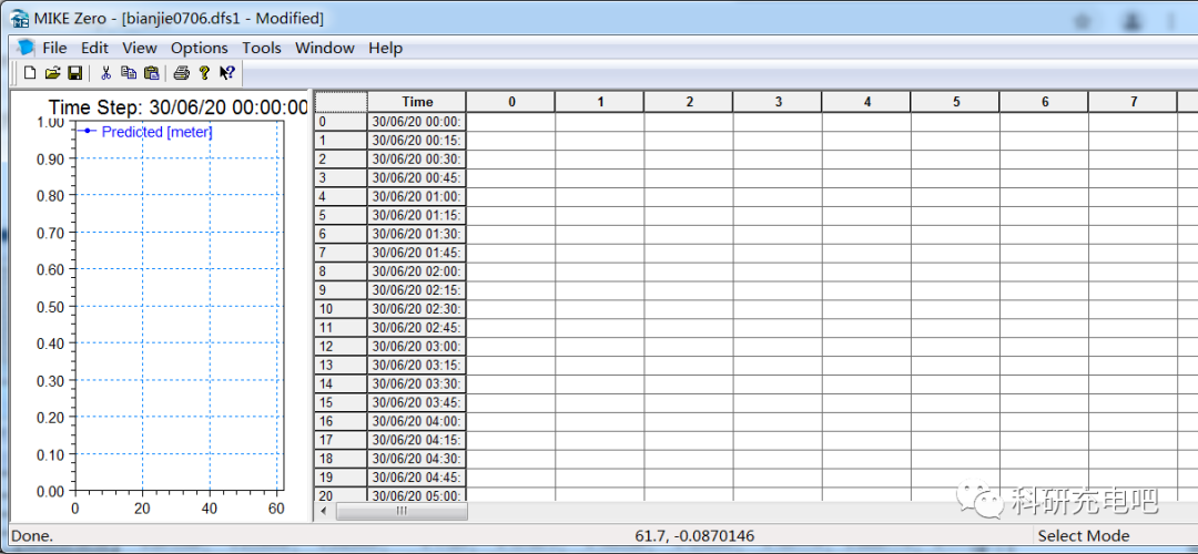

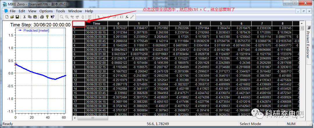

先复制一份水位条件,然后把两个dfs1文件同时打开,如下两图:
建立水动力模型!的图19
建立水动力模型!的图20

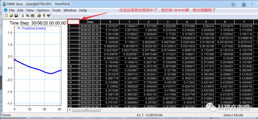

然后对dfs1源文件,选中全部数据,将其删除,操作如下两图:
建立水动力模型!的图21
建立水动力模型!的图22

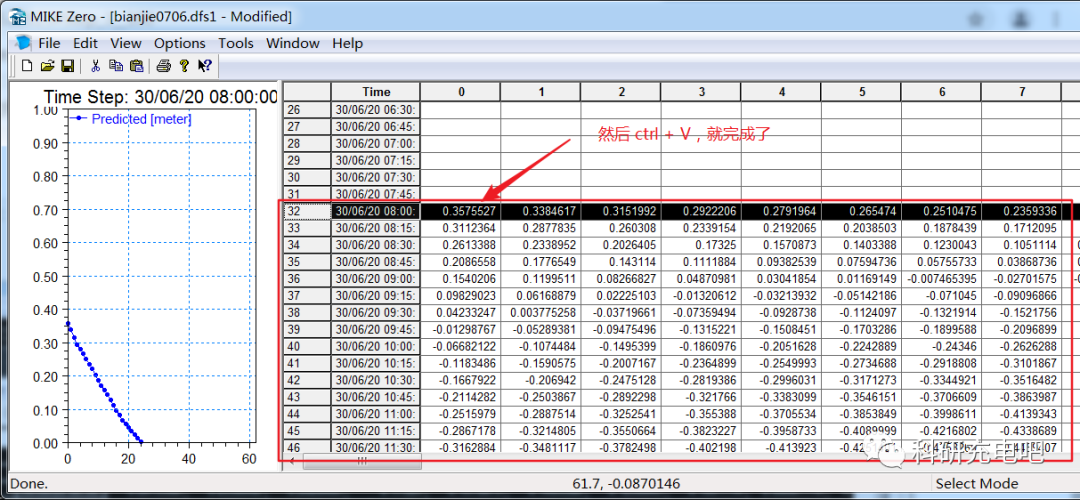

再然后对dfs1副本文件,选中全部数据,ctrl + C 复制,如下图。
建立水动力模型!的图23
再转到刚刚数据全部被删掉了的源文件中,找到滞后8小时后的时间行,选中这一行,然后ctrl + V 粘贴,如下两图。
建立水动力模型!的图24
建立水动力模型!的图25
这样,这个边界条件文件dfs1就可以用在参数输入里面了。那个副本已经没用了,删掉就行了。
