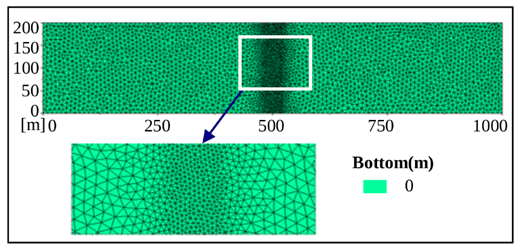

1. 矩形河道
矩形河道是横截面为矩形,深5 m,宽200 m,长1000 m的河道。底部高程设置为0。整体网格由10 m的三角形网格构成,在中间区域进行了加密(与初始盐度分布的设定相匹配),加密后的网格尺寸为4 m。节点数为3303,单元数为6344。
该河道拥有两个开放边界。上游边界在河流入流方向,为固定流量边界,静止水和流动水两种情况下的流量分别是0和80 m3/s,该边界上的盐度为零。下游边界在近海方向,为固定水位边界,水位5 m,盐度35 mg/l。曼宁摩擦系数选取0.022。粘度为0.001 m2/s。

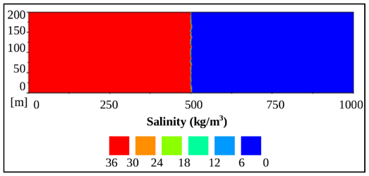

在靠近下游边界的一半区域内初始盐度为35 mg/l,在另一半区域里与上游边界的盐度一致。时间步为5 s,仿真时长为100 days。

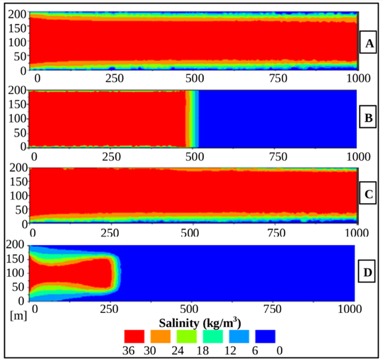

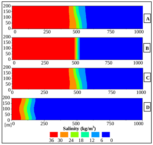

矩形河道算例的计算结果如图4所示。对比工况A和工况B,可以发现扩散的影响要比密度驱动的小。进一步增加10 days的仿真时长,工况B(只有扩散)的盐度分布几乎没有变化。
图 4 四种工况下的矩形河道算例结果
(工况A:只考虑扩散,静止水;
工况B:只考虑密度驱动,静止水;
工况C:同时考虑扩散和密度驱动,静止水;

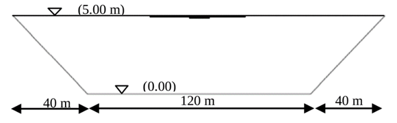

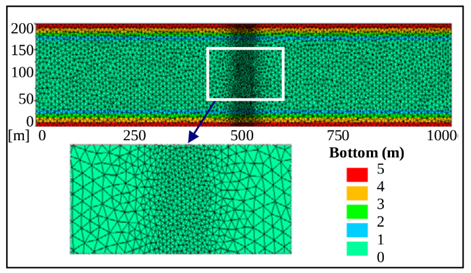

2. 梯形河道
梯形河道的深度、宽度、长度与矩形河道一致,其横截面如下图所示。
网格参数的设置,以及其余数值和物理参数的设置与矩形河道算例保持一致。节点数为3325,单元数为6388。网格和底部高程如下图所示。

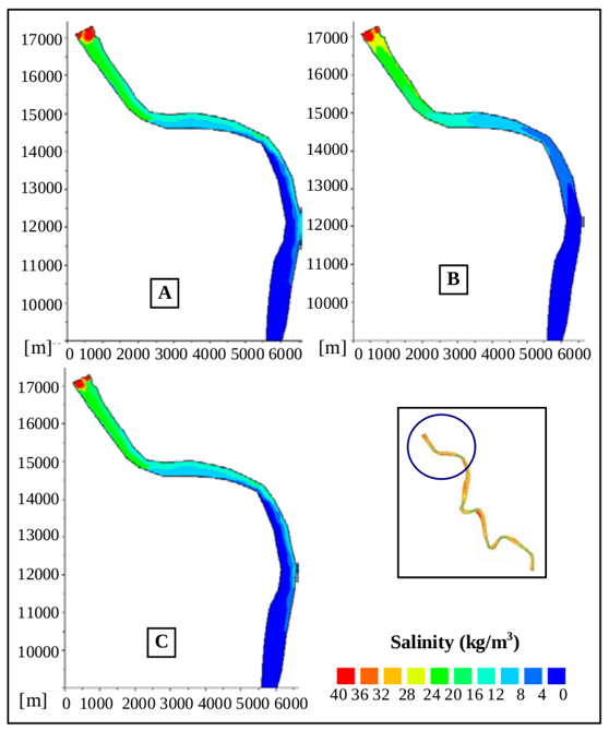

3. 尼罗河入海口
该案例选择尼罗河的罗塞塔(Rosetta)分支进行研究。其范围为北纬31.32°到31.45°,东经30.34°到30.53°,总长约35 km。上游边界为流量边界,位于伊德费纳坝(Edfina barrage)处,下游边界为水位边界,位于地中海入海口。
罗塞塔河年平均径流为83.6 m3/s 下游的平均水位为0.37 m。该研究选取这两个平均值作为上游和下游的边界条件。

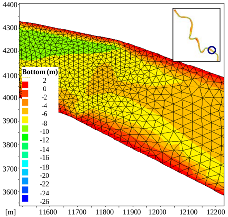

全河段的水深变化范围从2.30 m跨越到26.5 m,平均河宽约500 m。整体网格尺寸为40 m,在底部高程剧烈变化的和河宽较小的地方,则采用了20 m的网格。节点数为19448,单元数为36669。
该研究进行了热启动计算。热启动的全场初始速度为零,初始水位为0.37 m,时间步为5 s,仿真时长为3 days。其结果作为输运模拟的初始状态。曼宁系数为0.022,粘度为0.01 m2/s。输运模拟的初始盐度的由下式计算:
其中Li

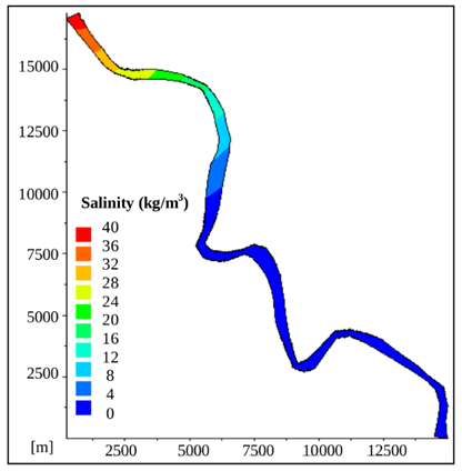

图11为仿真时间一天后的各工况盐度分布图。可以发现,含盐水的侵入长度在一天时间内很快变小了。但对比工况A和B,工况A下仍然保持着一个更大的入侵深度。这说明密度差异带来的流动更能抵抗上游来水的影响。对于工况C,其结果与工况A的比较相似。这些分析与前两个理论情形算例得到的结论是一致的。
工况C:同时考虑扩散和密度驱动)
