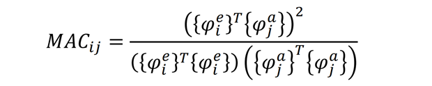

(2)模态相关性分析是指在模型匹配的基础上,通过计算测试-有限元分析的模态振型之间的模态振型相关系数,用来表征两个模型之间的模态振型相似程度。其中模态系数振型相关系数,也被称为模态置信准则(Modal Assurance Criterion,MAC),其基本思想是假设结构质量近似均匀分布,则结构的振型具有不加权的正交性。
汉航NTS.LAB Link相关性分析软件模块——架起有限元仿真与试验的桥梁的图1
振型相关系数是一个介于0~1之间的标量。当MAC值为1时,代表两个振型完全相关,为同一模态;当MAC值为0时,代表两个振型之间线性无关。在工程应用中,当MAC矩阵的对角元素≥70%,非对角元素≤10%时即可认为两个模型之间存在较好的相关性。

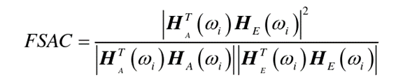

(3)频响函数相关性分析具有量化仿真分析和试验测试对应频响函数的整体和局部差异的能力。常用的频响函数相关性评价指标包括频响函数形状相关系数(FSAC)、频响函数幅值相关系数(FAAC)等。频响函数的形状相关系数和幅值相关系数的定义则与模态振型相关性分析中的模态置信准则和模态比例因子的定义相类似,具体定义如下:

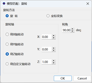

NTS.LAB Link支持通过旋转、缩放、平移和坐标映射四种坐标方式变换方法,完成测试模型与有限元模型的模型对齐和节点匹配,如图1和图2所示。

图2 模型匹配中的旋转和坐标映射参数设置

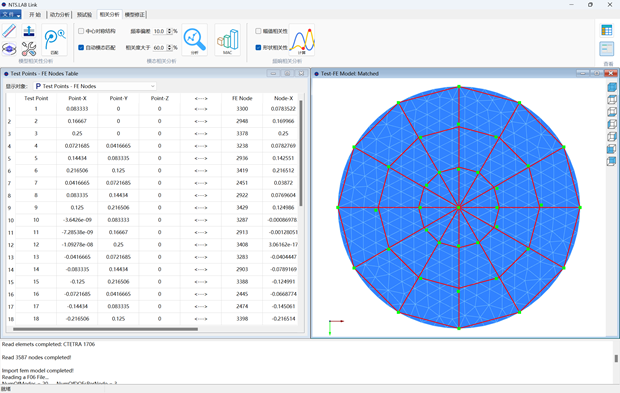

NTS.LAB Link具有完善的模型匹配结果图表显示功能,通过图表可以很清晰地查看测试模型-有限元模型的节点对应情况。
汉航NTS.LAB Link相关性分析软件模块——架起有限元仿真与试验的桥梁的图7
图3 模型匹配结果图表显示

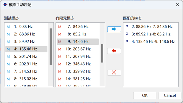

NTS.LAB Link支持自动和手动模态匹配两种模式,具有独特的应对中心对称模型的模态振型匹配算法。
汉航NTS.LAB Link相关性分析软件模块——架起有限元仿真与试验的桥梁的图8
图4 模态手动匹配对话框
