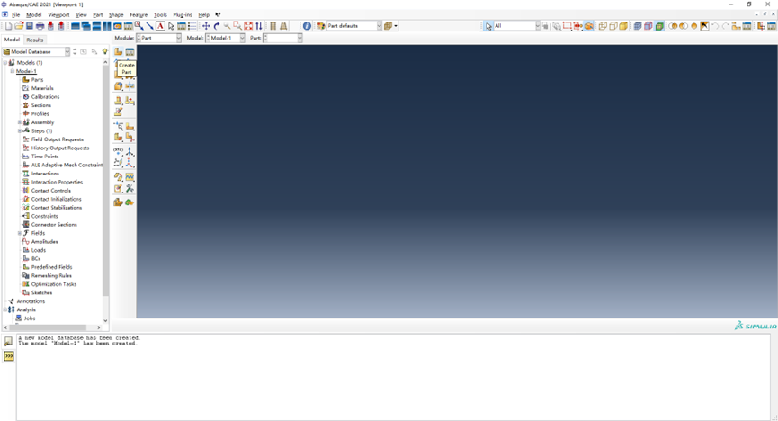

下面我们用一个实例来说明建模的具体过程。这里我们希望建立一个100*50*10的方板,然后在上面随机位置打10个孔,孔的直径在2-10之间随机变化。我们首先打开Abaqus cae软件,创建带一个孔的方板来提取对应代码。
点击工具栏左上角的create part”按钮创建部件。

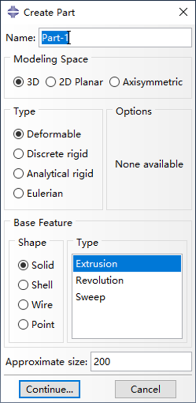

然后在对话框中保持默认,单击continue”进入二维草图。

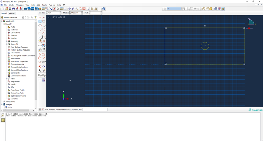

在草图界面绘制一个长宽为100*50的矩形,在中间创建一个直径为10的圆。

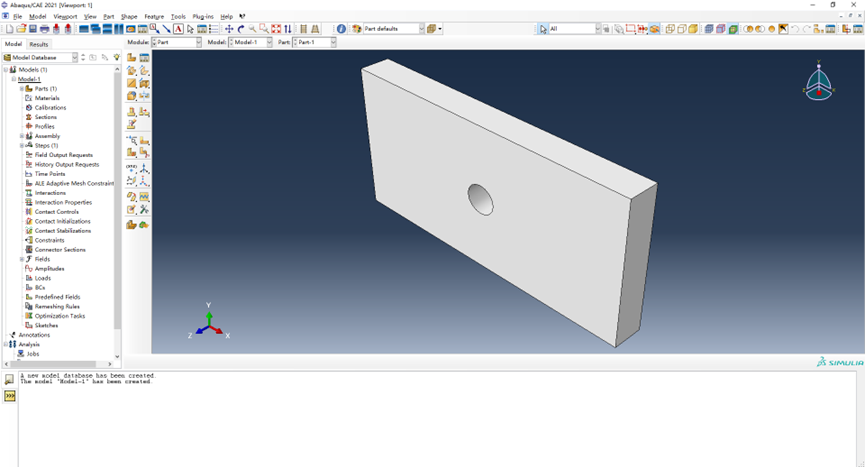

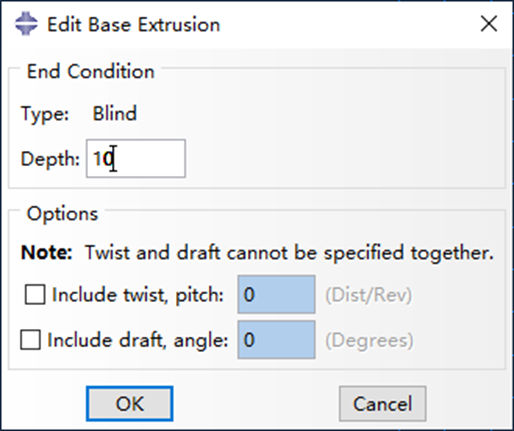

单击done”后,在对话框输入拉伸深度为10,单击OK
 Abaqus的Python批量随机几何建模入门的图4
如此,我们就获得了带一个圆孔的方板。

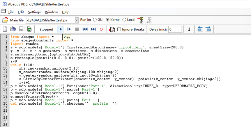

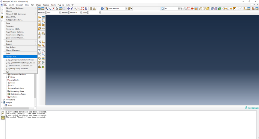

我们重启Abaque后,单击菜单栏中的file”,然后点击Abaqus PDE进入python开发环境。新建一个文件后,复制以上改好的代码,注意空格的格式,确认无误后保存。
Abaqus的Python批量随机几何建模入门的图6
将运行位置选项卡run in”后面点选为“kernal”。最后单击右箭头“play”按钮测试运行效果。
Abaqus的Python批量随机几何建模入门的图7

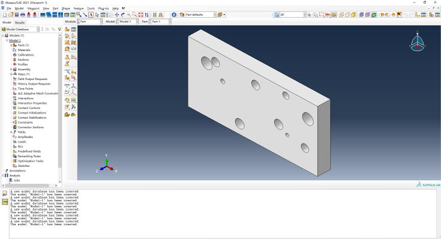

这时,我们发现,有时程序可以正常运行,而有时确无法运行。当我们把循环次数增加时,例如打50个孔,则几乎无法正常实现。这是为什么呢?
Abaqus的Python批量随机几何建模入门的图8
这是由于我们没有对孔的重合进行检验,造成圆与圆之间相互重叠交叉,无法完成拉伸动作。那么如何避免这种情况的发生呢?
