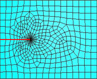

  • 裂纹起裂研究中需注意的事项有:
• 仅用于隐式有限元法
• 受力状态为准静态
• 断裂构件是连续介质并仅研究裂纹界面的特点
• 裂纹尖端设置特殊的集中网格

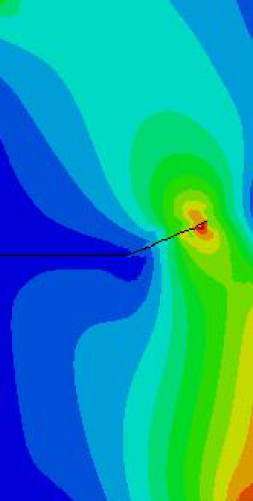

裂纹扩展
  • 裂纹扩展的特点:
• 低周疲劳
• 预定路径的裂纹扩展
• 裂纹扩展时可执行轮廓积分
  • 裂纹扩展一般研究6类问题:
• 裂纹尖端前方一定距离处的临界应力
• 临界裂纹张开位移
• 裂纹长度与时间
• VCCT(虚拟裂纹闭合技术)
• 增强VCCT
• 基于Paris定律的低周疲劳

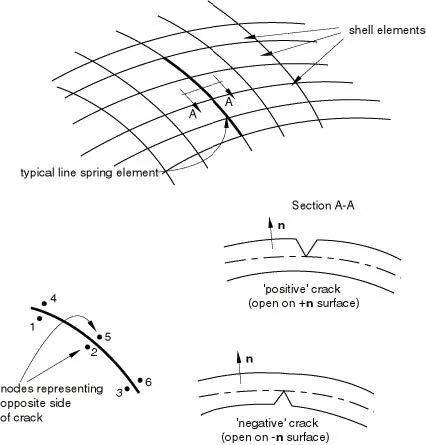

线弹簧单元
  • 线弹簧元件通过壳体的裂纹提供廉价的零件评估。基本概念是,这些元素将由裂纹尖端奇异性控制的局部解引入无裂纹几何壳模型。这是通过允许模型中沿裂纹线增加一个自由度来实现的,该自由度由线弹簧元件提供
  • Abaqus/standard中的线弹簧单元为分析板壳中的零件穿透裂纹提供了一个计算成本低廉的工具。这一基本概念最早由赖斯(1972年)提出,并由帕克沙怀特(1982年)进一步讨论。

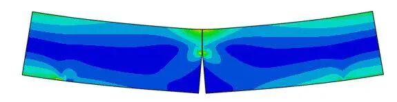

扩展有限元法
  • FEM通过在具有特殊位移函数的单元中添加自由度将裂纹建模为强化特征。XFEM不需要网格来匹配不连续的几何体。它可以用来模拟离散裂纹沿任意解相关路径的萌生和扩展,而无需重新划分。XFEM也可以用来进行轮廓积分评估,而不需要细化裂纹尖端周围的网格。
  • 1999年,美国西北大学Beleytachko提出了扩展有限法,该方法是对传统有限元法进行了重大改进。扩展有限元法的核心思想是用扩充带有不连续性质的形函数来代表计算区域内的间断,在计算过程中,不连续场的描述完全独立于网格边界,在处理断裂问题有较好的优越性。利用扩展有限元,可以方便的模拟裂纹的任意路径,还可以模拟带有孔洞和夹杂的非均质材料
