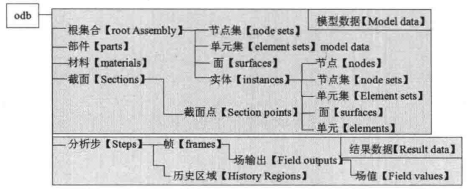

大致可分为3类。其中session对象用来定义对象、远程队列、用户定义的视图等;mdb对象包含计算模型对象和作业对象;odb对象包含模型数据和计算结果数据,如图1所示。这三类模型对象又分别包含各类子对象,因此对象模型的关系是比较复杂的。而在后处理的二次开发过程中,就是读取odb对象中的数据,进行计算和其他相应的处理,输出满足用户需求的数据形式。
ABAQUS 后处理的二次开发的图1
图1  odb模型对象
从图5-32中可以看到,模型数据是用来对模型进行定义和分析的;结果数据也就是子对象Steps,是主要考虑的对象类型,它包括分析步、分析步中一系列的增量步、场变量输出和历史变量输出。不同类型的数据在ABAQUS中表示为不同的对象模型,利用面向对象的Python脚本语言可以对这些对象进行有效操作。

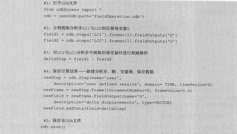

Step 1:在ABAQUS工作目录下新建记事本文件,修改后缀名为.py。本例中Python文件命名为fieldOperation.py,代码及说明如下。

Step 2运行Python。打开ABAQUS/CAE模块,执行【File】/【Run Script.】命令,选择上一步新建的fieldOperation.py。
Step 3:执行【File】/[Open..】打开fieldOperation.odb,此时就能看到新生成的分析步“user”。本例的结果如图5-34和图5-35所示。
