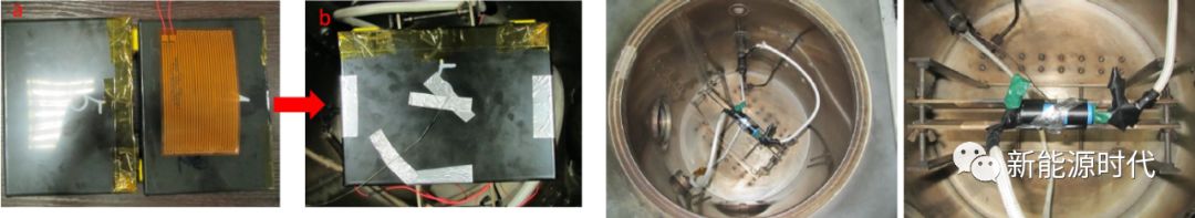

采用绝热量热仪(EV-ARC)来进行热失控特性的测试

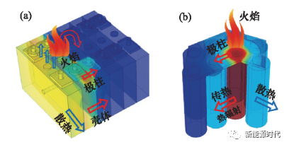

4. 热失控扩展分析
25 Ah 三元锂离子电池(具有约0.1kWh的电能)热失控时释放出的能量约为630kJ,相当于0.15 kg TNT当量。而60 kWh 纯电动车的动力电池系统而言,则相当于释放出 90 kg TNT当量的能量。
传递途径:
① 相邻壳体之间导热;
② 电池极柱的导热;
③ 单体电池起火对周围电池炙烤。

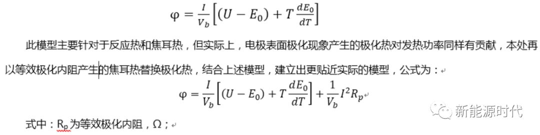

② 电池生热模型
默认内部温度均匀,与电池形状无关。Benadi提出以下模拟模型:

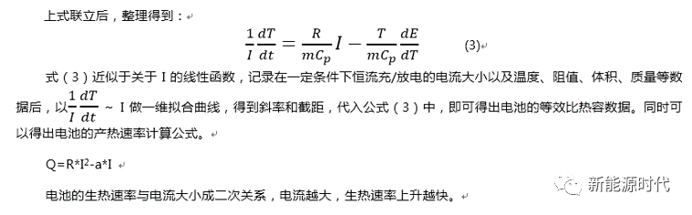

5.3 比热容和生热速率
① 比热容的计算
② 生热速率计算

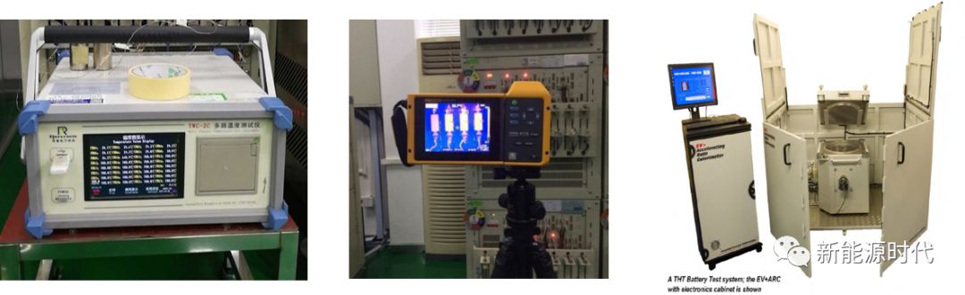

单体电芯温度测定——测试仪器
① 多路温度测试仪;②红外热成像仪;③加速量热仪(ARC)。

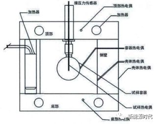

③ 绝热条件下测定(ARC中)
绝热条件下,电池的温度仅由其产热水平、质量和比热容决定,表征其发热水平更为准确。
