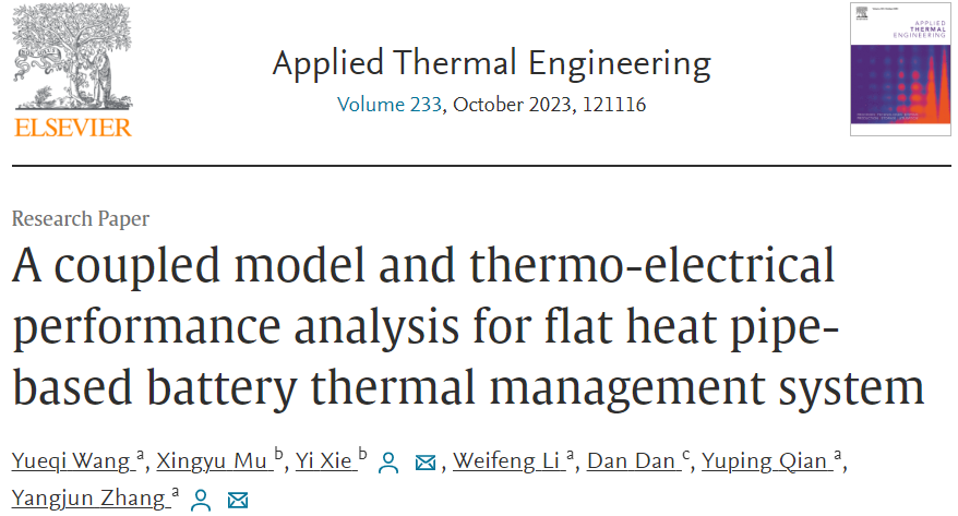

基于扁平热管的电池热管理系统耦合模型与热电性能分析的图2
近期,清华大学张扬军教授团队和重庆大学谢翌教授团队提出了一种基于 FHP 的 BTMS 配置,考虑FHP工质的蒸气流效应,建立了FHP与电池的耦合模型,可以实时计算电池电化学参数、电池生热率、FHP传热等。研究团队通过实验验证了耦合模型,随后,对不同放电条件下的电池热电性能进行仿真模拟,分析电池电化学参数与放电倍率之间的关系。结果表明,3C倍率放电下,电池最高温度可限制在50℃以下,最大温差可保持在2.26℃以下。最后,该团队研究了不同FHP结构参数(包括均热板厚度、FHP总厚度、FHP总长度)对电池热电特性的影响机制。结果表明,FHP蒸汽腔厚度或FHP总厚度的减小不仅会增加蒸汽热阻,同时也加剧了FHP传热能力的不均匀分布,使电池的热性能恶化。FHP总长度的变化会导致FHP总传热热阻的变化,影响电池的整体性能。相关研究成果以“A coupled model and thermo-electrical performance analysis for flat heat pipe-based battery thermal management system”为题发表于《Applied Thermal Engineering》。

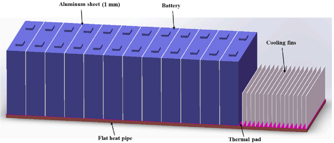

图1 基于FHP的BTMS方案

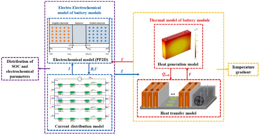

图2 电池的热电-电化学模型示意图

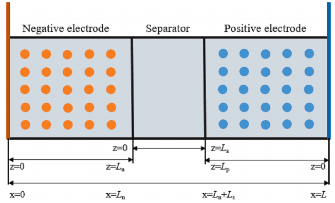

图3 每个区域的×和z方向示意图

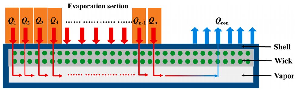

基于扁平热管的电池热管理系统耦合模型与热电性能分析的图6
图4 FHP蒸汽热阻变化示意图

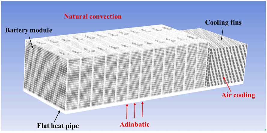

图5 基于FHP的BTMS模型的计算域

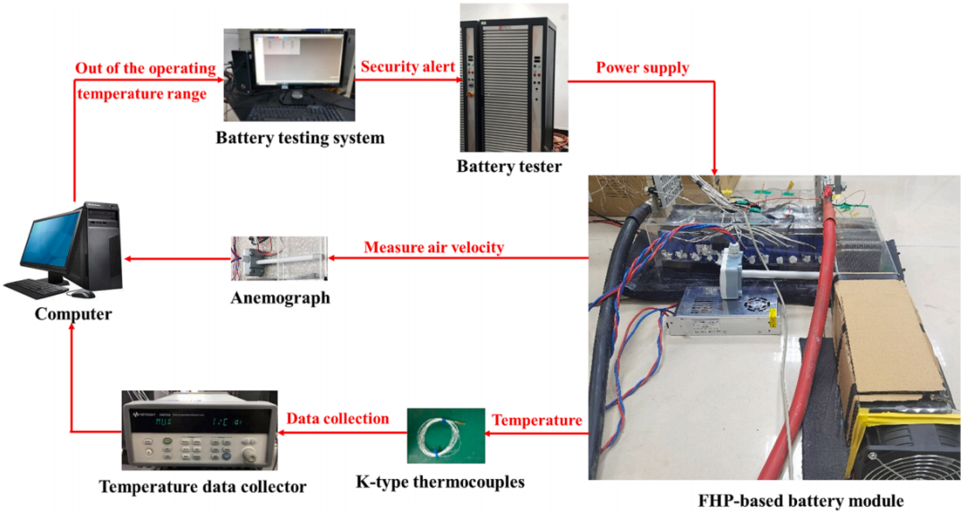

图6 基于FHP的BTMS实验的设备示意图

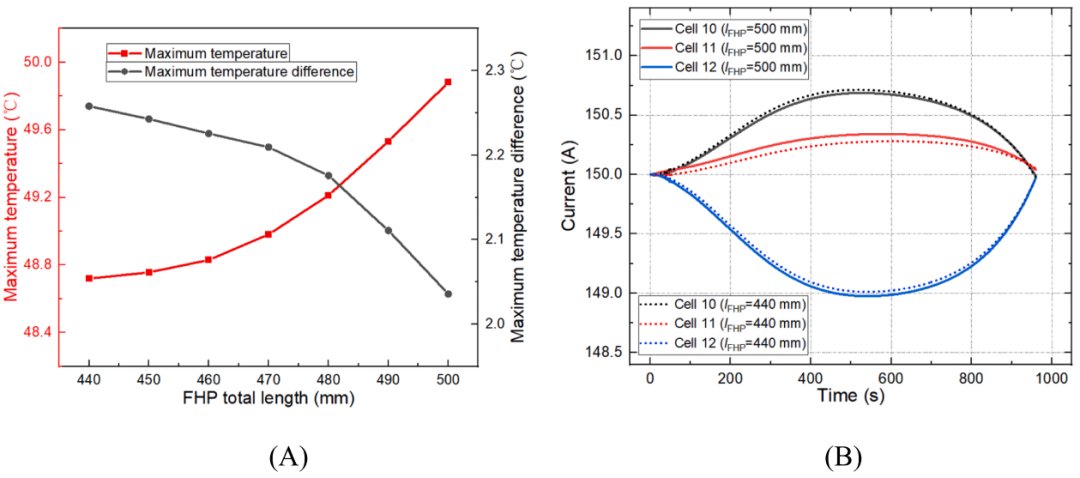

图7 (A)lFHP对不同低功率下电池Tmax和ΔTmax;(B)电池放电电流差的影响
