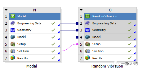

第一步:建立分析流程

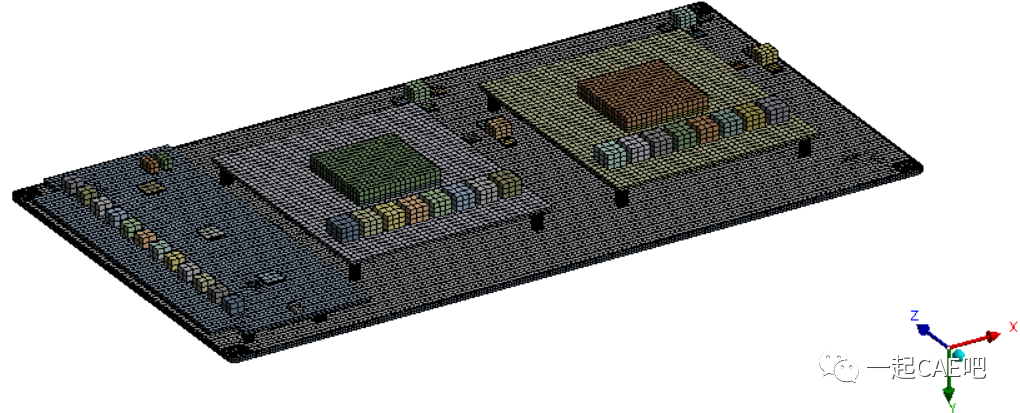

几何模型
Ansys Workbench中进行随机响应分析的图6
网格模型

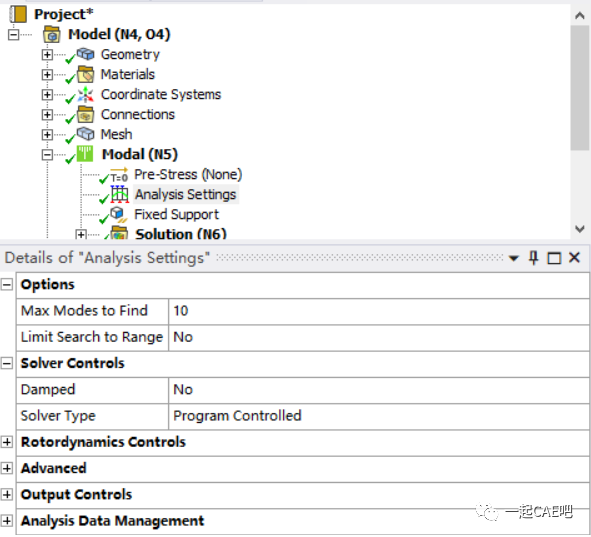

模态分析设置提取前10阶模态(仅为示例需要,实际工程按需选择)

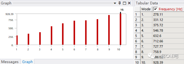

模态分析结果(前10阶固有频率)

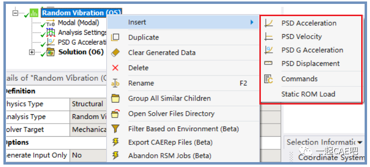

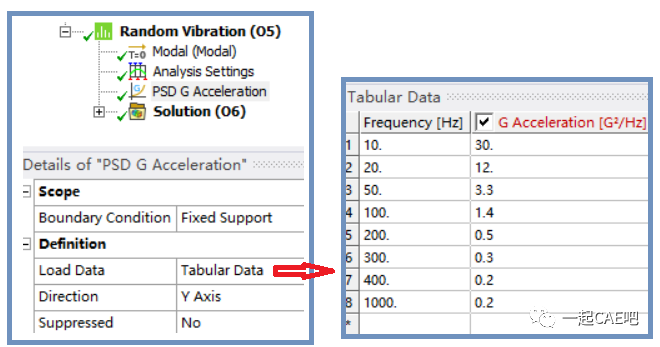

    在ANSYS中进行随机响应分析时,可以使用PSD(功率谱密度:Power Spectral Density)激励来模拟结构所处的随机振动环境。PSD激励是根据随机振动信号的功率谱密度进行定义的。
Ansys中的PSD激励有四种:加速度功率谱密度(PSD Acceleration)、PSD Velocity(速度功率谱密度)、PSD G Acceleration(以重力加速度表示的功率谱密度)、PSD Displacement(位移功率谱密度)。
Ansys Workbench中进行随机响应分析的图13
    以下以PSD G Acceleration施加为例,施加沿Y方向的基础激励,功率谱密度施加如下,频率范围需包含关注的频率。
Ansys Workbench中进行随机响应分析的图14
    需注意的是,Ansys会自动判断所输入的PSD数据是否合理,在Graph中显示的PSD曲线,最好是所有段均为绿色。
Ansys Workbench中进行随机响应分析的图15
    如果曲线中有黄色段,可在相应的地方插入分段,即可变为绿色

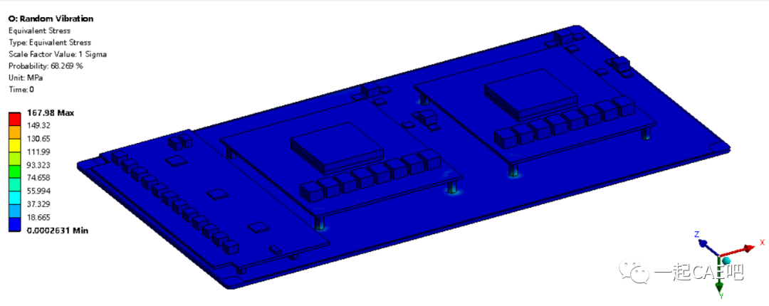

    随机响应分析结果中,有1 Sigma、2 Sigma、3 Sigma的结果,可根据需要选择查看。
    在随机响应分析中,1 sigma、2 sigma和3 sigma是用于描述结果的统计偏差范围的术语。它们是标准差(Standard Deviation)的倍数,用于表示结果分布的离散程度。
    1 sigma:当我们说某个结果处于1 sigma范围内时,意味着它处于平均值附近的一个标准差范围内。大约68%的结果位于1 sigma范围内。
    2 sigma:当我们说某个结果处于2 sigma范围内时,意味着它处于平均值附近的两个标准差范围内。大约95%的结果位于2 sigma范围内。
    3 sigma:当我们说某个结果处于3 sigma范围内时,意味着它处于平均值附近的三个标准差范围内。大约99.7%的结果位于3 sigma范围内。
    这些sigma范围可以帮助工程师评估结构在随机振动环境下的可靠性和安全性。通过了解结果的概率分布特征,工程师可以更好地设计和优化结构以满足性能要求。通常情况下,较大的sigma范围表示结果具有更大的离散程度和不确定性。
Ansys Workbench中进行随机响应分析的图16
Ansys Workbench中进行随机响应分析的图17
1 Sigma 等效应力

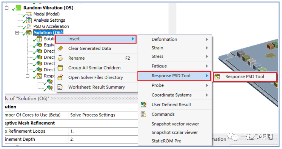

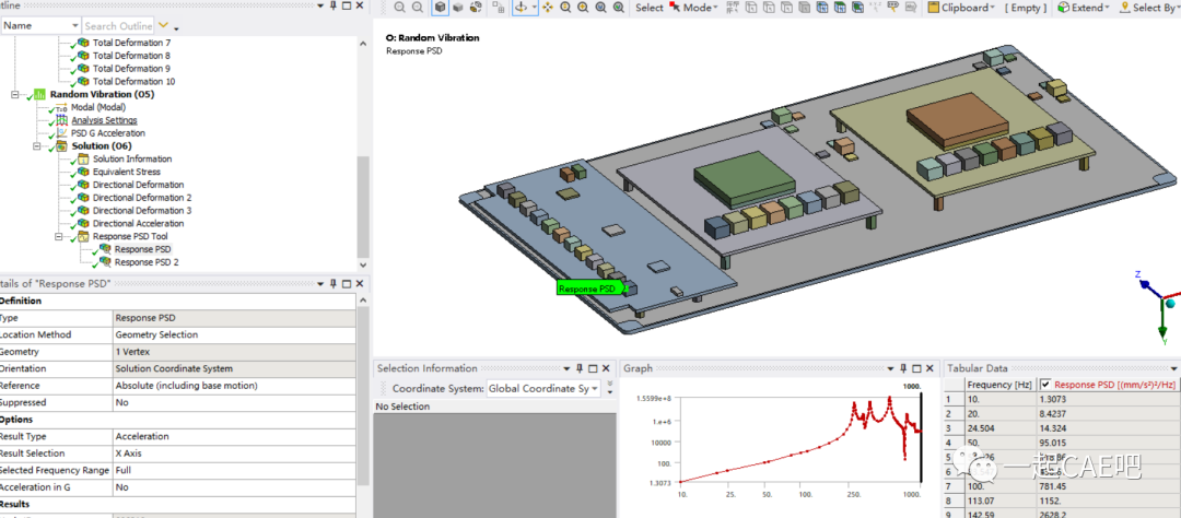

    选择Insert→Respone PSD Tool,可插入某个点上在不同频率下的随机响应曲线。
