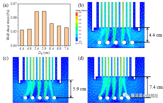

   膜与曝气管之间的距离(Dd)是膜生物反应器(MBR)的重要设计参数。图5a显示,将Dd减小到5.9厘米以下会逐渐降低膜表面的剪切应力。这是因为Dd调节了外部流体进入膜模块的区域。较小的Dd增加了液体的流入阻力,减少了循环流速,并导致上游液体被两侧流动液体更加明显地挤压。这导致膜模块中的曝气效果更加不均匀(图5b)。此外,液体在从曝气装置向上流动时呈双曲线形状的速度分布,可能是由于从曝气管道向上流动的液体被膜组装两侧的液体挤压所致(图5b)。能耗可以根据曝气速率和曝气系统的功耗计算得出。由于实现所需的流体力学条件需要增加曝气速率,因此应将Dd的大小最小化以避免增加能耗(图5d)。在考虑了流入阻力、远距离传输能耗和剪切应力的情况下,确定了最佳的Dd值为5.9 cm。
计算流体动力学(CFD)优化新型原位曝气模式以提升其在MBR中的性能的图6
5. (a) 膜与曝气管中心之间距离对剪切应力的影响对称面上的液体速度分布(b. D= 4.4 cm; c. Dd = 5.9 cm; d. Dd = 7.4 cm

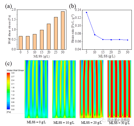

   7说明了混合液悬浮固体浓度与剪切应力的关系。需要注意的是,图7中的数值始终位于给定的颜色标尺范围内。观察到在相同曝气条件下,随着混合液悬浮固体浓度的增加,剪切应力也增加(图7a)。这个现象可以归因于浓缩污泥的高粘度,增加了污泥与膜表面之间的摩擦,从而增加了剪切应力。当混合液悬浮固体浓度为5 g/L时,应变率为0.1338 Pa·L·g-1。随着混合液悬浮固体浓度的增加,应变率迅速下降,然后稳定在约0.065 Pa·L·g-1(图7b)。随着混合液悬浮固体浓度超过10 g/L,剪切应力的增加更加明显,导致剪切应力更加均匀分布(图7c)。然而,从实际角度来看,高混合液悬浮固体浓度会增加流动阻力,阻碍污泥的循环。此外,悬浮颗粒丰富的浓缩污泥还会增加膜过滤的阻力。因此,在高混合液悬浮固体浓度下,需要增强曝气强度以促进液体流动。
计算流体动力学(CFD)优化新型原位曝气模式以提升其在MBR中的性能的图8
7. (a) 混合液悬浮固体浓度对剪切应力的影响;(b) 应变率;©对称面上从左到右第四个膜的右侧表面的壁剪切应力分布
