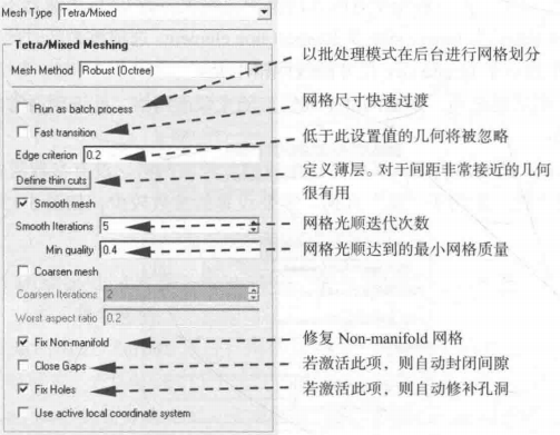

(1)Robust(Octree)八叉树方法。此方法为默认四面体网格生成方式,是一种非常稳定的网格生成方法。其参数设置面板如图2所示。
CFD 全局体网格参数的图3
图2  八叉树方法参数设置面板

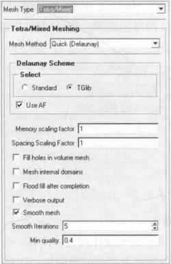

(2)Quick(Delaunay)。此方法采用自底向上的网格生成方法(Delaunay Tetra算法)。其参数设置面板如图3所示。此方法要求存在封闭的面网格,若当前没有面网格,则软件会先根据全局网格参数或面网格参数生成面网格。
提示:对于采用Delaunay方法生成体网格来说,可以先生成面网格(ICEM CFD生成或其他第三方软件生成),然后在生成体网格过程中读取已存在的面网格。
CFD 全局体网格参数的图4
图3  Delaunay方法参数设置面板
Delaunay Scheme:可采用两种方法:Standard及TGlib。其中,Standard方法为基于歪斜修正算法;而TGlib则基于FLUENT Meshing中的Delaunay体网格生成算法,在壁面附近采用缓慢过渡,而在计算域内部采用快速过渡。
Use AF:激活此项则使用FLUENT Meshing Advancing Front Delaunay算法,此算法与标准的Delaunay算法相比,增加了光顺过渡。
Memory Scaling Factor:实际内存为初始的内存需求与该值的乘积。
Spacing Scale Factor:四面体网格从表面向中心扩展的比率。
Fill holes in volume mesh:若激活此项,则用体网格填充孔洞。
Mesh internal domains:若激活此项,则内部体积域会被划分网格
Flood fill after completion:若激活此项,则体网格会根据材料点进行创建。
Verbose output:若激活此项,则输出更多信息帮助用户调试。
Delaunnay方法能够生成高质量的四面体网格,但前提是生成高质量的面网格。在实际工程中,通常先生成面网格,之后对面网格质量进行检查及修复,在已有高质量面网格的基础上生成体网格。

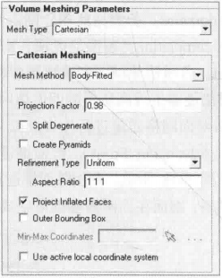

(1)Body-Fitted(贴体网格)。此选项将采用统一尺寸生成贴合几何表面的非结构六面体网格。其参数设置面板如图7所示。
CFD 全局体网格参数的图9
图6 Cartesian网格划分
CFD 全局体网格参数的图10
图7  Body-Fitted网格参数设置面板
一些设置参数介绍如下。
Projection Factor:控制笛卡儿网格的贴体程度,其取值范围0~1,取值为0表示网格自由,取值为1表示网格严格受限于几何。默认参数0.98表示大部分网格贴合于几何表面,允许少量网格不贴合几何。
Split Dengenrate:激活此项将分割边界四边形或六面体网格,以生成质量更高的网格。此选项不会引入金字塔或四面体网格。
Create Pyamids:激活此选项则采用Delaunay方法重新划分低质量六面体网格(通常为网格行列式质量低于0.05的六面体网格),利用高质量的四面体网格或金字塔网格替换低质量的六面体网格。
Aspect Ratio:控制x,y,z3个方向上网格的长宽比。
Project Inflated Faces:允许网格完全投影到几何面上。
Outer Bounding Box:允许指定外部流动网格的计算区域尺寸,无需显式创建外部计算域几何。
