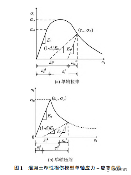

1 CDP 模型简述

      CDP 模型主要用于分析混凝土(或其他脆性材 料)循环及动 - 静荷载分析, 该模型在考虑了钢 梁—钢筋混凝土柱之间相互作用的基础上提出了节 点竖向承载力验算公式和剪力计算公式, 对梁类型 的构件能够同时定义强化、 软化行为, 并可描述混 凝土的开裂/ 压碎损伤( 卸载刚度的折减), 故对 钢 - 混凝土梁具有较为真实的模拟效果。

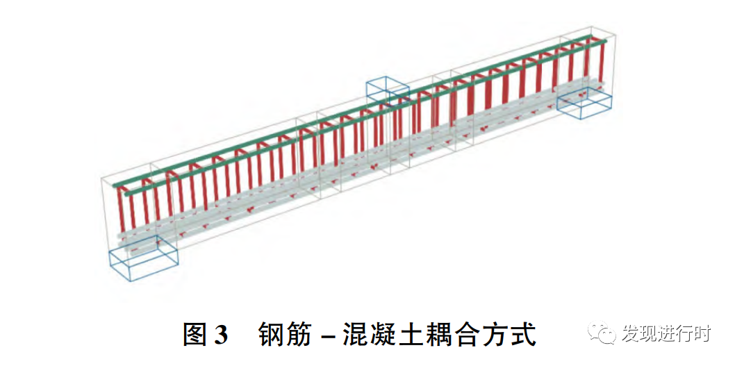

      由于钢筋与混凝土尺寸差异较大, 故采用嵌入 网格域(Embeded Region)算法进行钢筋 - 混凝土耦 合, 如图 3 所示。

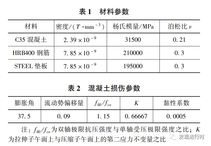

2. 2 材料参数
      混凝土材料采用 C35 混凝土参数, 钢筋采用弹 塑性材料 HRB400 钢筋参数, 具体材料参数见表 1—2。

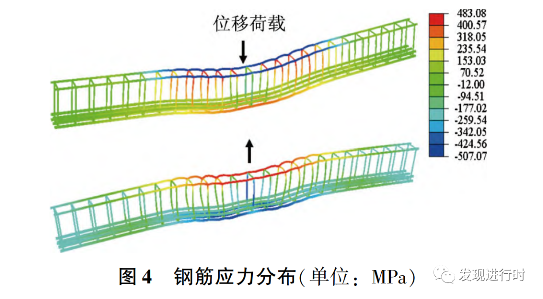

      施加向下的位移荷载时, 应力集中区域主要分 布于跨中下部拉筋、 跨中附近的箍筋和梁顶部压筋 (如图4 所示)。由于施加位移的垫块位于跨中, 使得垫块下方的箍筋应力值小于垫块两端。随着位移 荷载的逐步增大, 顶部压筋受压并产生弹性收缩变 形, 并通过变形将荷载传递至箍筋, 在混凝土和箍 筋的协同变形下, 底部拉筋受拉产生应力集中;反 之, 当施加向上的位移荷载时, 顶部压筋受拉而边 长, 底部拉筋受到拉应力产生收缩, 拉筋与压筋的 2 种荷载状态表现出了“拉压互换”的现象。基于上 述现象, 循环荷载下跨中位置的钢筋应力状态最为剧烈, 也是应力集中较为明显的部位, 故而该处钢 筋是关系梁整体安全性、 耐久性的重要部位, 施工中应尽量保证底层拉筋的保护层厚度、 钢筋质量和约束作用, 以避免施工中或投入使用后其他行为对该部位的损害, 从而造成安全事故。
