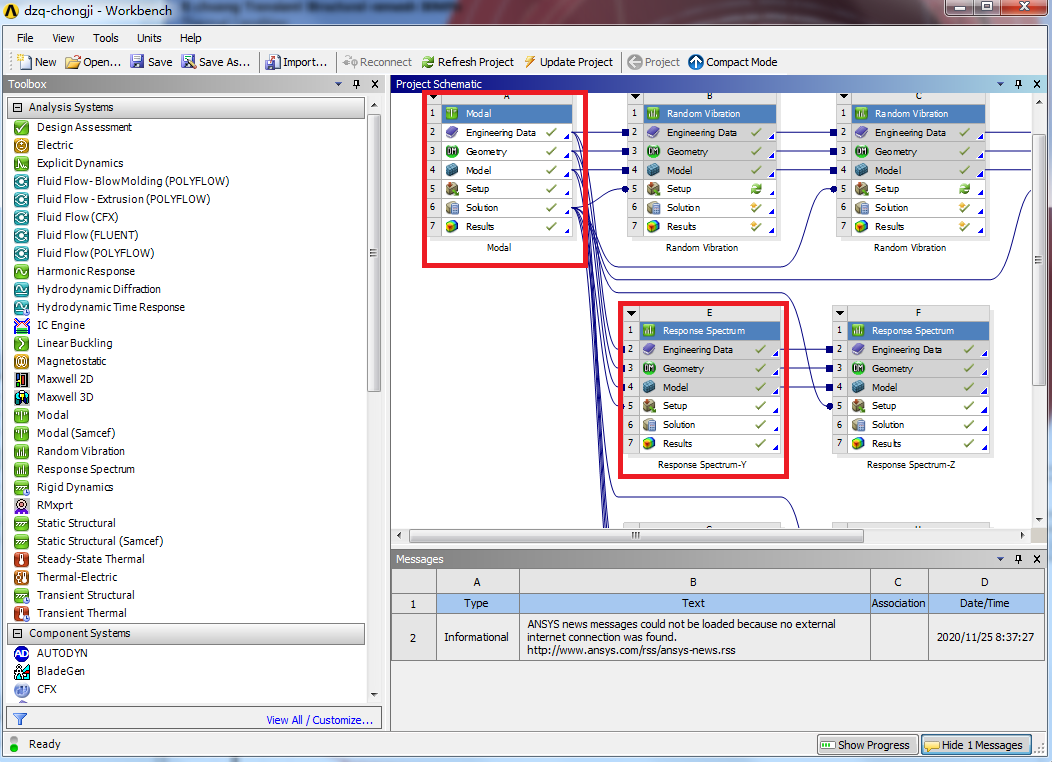

模拟力学冲击试验使用响应谱分析(Response Spectrum Analysis),进行冲击分析前需进行模态分析,材料的任何非线性将被忽略,模态和响应谱分析的具体设置界面如图 1
ANSYS Workbench 冲击谱分析的图2
图 1  模态和冲击互联界面

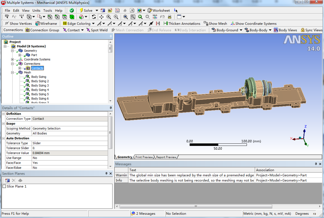

模型接触设置:模型之间不设置接触,如图 3 所示。
ANSYS Workbench 冲击谱分析的图4
图 3  模型之间不设置接触

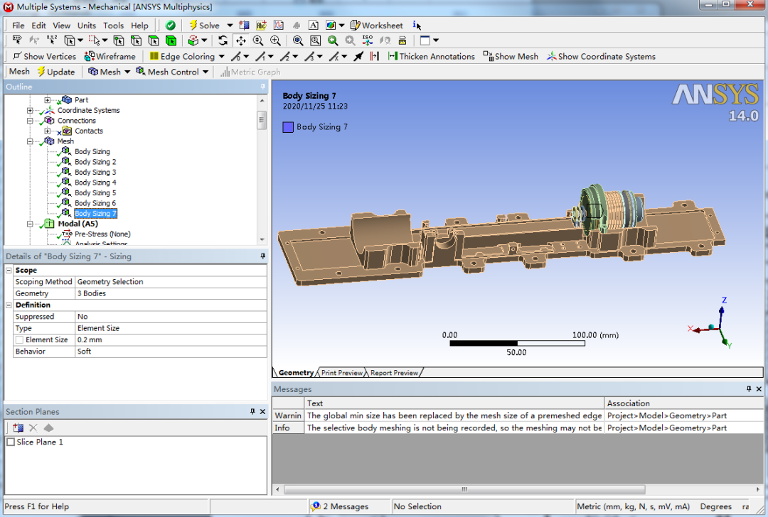

模型各部件根据重要情况设置不同的网格大小及组合,网格大小设置,如图 4 所示。
ANSYS Workbench 冲击谱分析的图5
图 4  网格设置

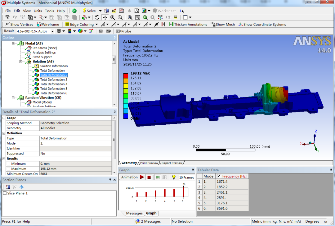

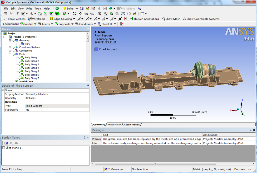

模态结果: 设置固定约束后进行 solve 计算,得到模态结果,一般我们只看前 6 阶模态振型,如图 5 和图 6 显示了前 2 阶振型图 。
ANSYS Workbench 冲击谱分析的图6
图 5  1 阶模态振型
ANSYS Workbench 冲击谱分析的图7
图 6  2 阶模态振型

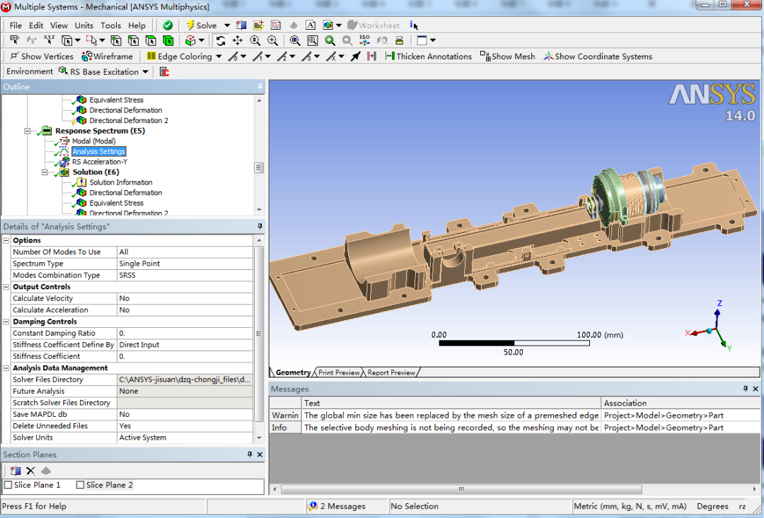

冲击分析设置采用默认设置,如图 7 ,阻尼不做设置。阻尼大小对冲击分析的结果影响比较小。

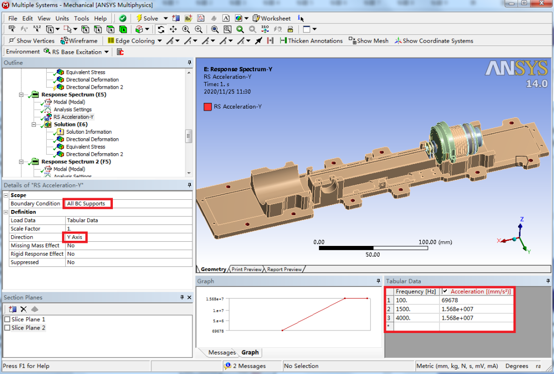

点击工具栏 RS Base Excitation 选择 RS Acceleration ,双击选择固定约束,方向选择 Y (X 或 Z),输入频率和冲击谱,其他方向设置方法相同,如图 8 。

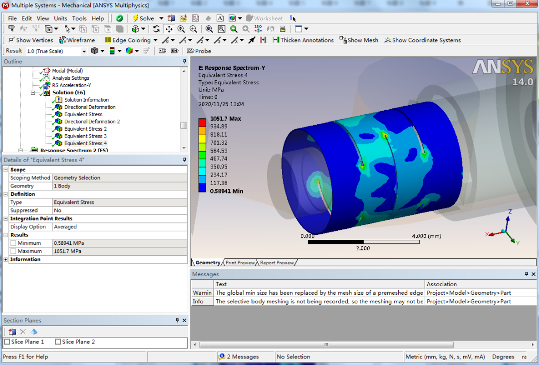

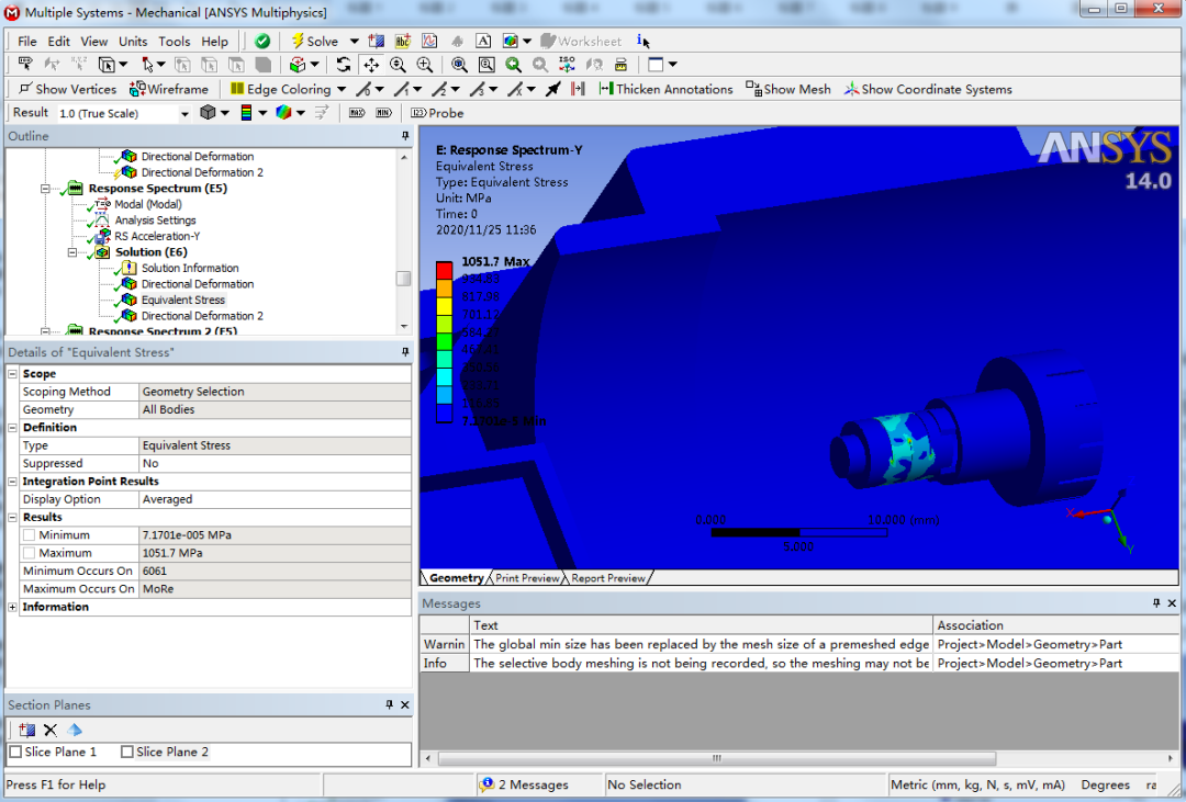

得到 Y 向冲击情况下整个结构的应力情况,如图 9,最高应力发生在内部结构的阴极支撑结构上,最大应力 1051MPa ,应力比较大(X 方向最小,Z 方向更大)
ANSYS Workbench 冲击谱分析的图10
图 9  Y 向冲击下结构应力
应力最大关键件的应力云图如图 11
ANSYS Workbench 冲击谱分析的图11
图 11  Y 冲击下关键件的应力
补充说明:
冲击分析一直是分析中比较难的,而且冲击计算出的结果比较大,要分析仿真计算结果值是因为应力奇异,还是实际结果就是大。
