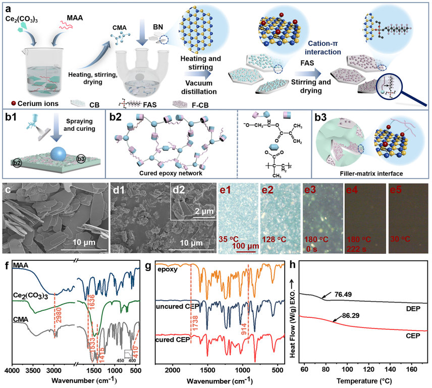

图1 a)CMA和F-CB混合寄存器以及b1)F-CB/CEP涂层的制作过程的图形表示。b2)CMA固化环氧树脂网络和b3)放大器-环氧树脂基体界面模拟。c)铈 2 (CO  3 )  3、d1)、d2)CMA的SEM图像。e1)-e5)偏光适配器捕获的环氧树脂基体中CMA晶体随固化温度和时间的变化。f)MAA、 Ce 2 (CO  3 )  3、CMA以及g)的FT-IR光谱环氧树脂,未固化和固化的CEP;h)DEP和CEP涂层的DSC曲线

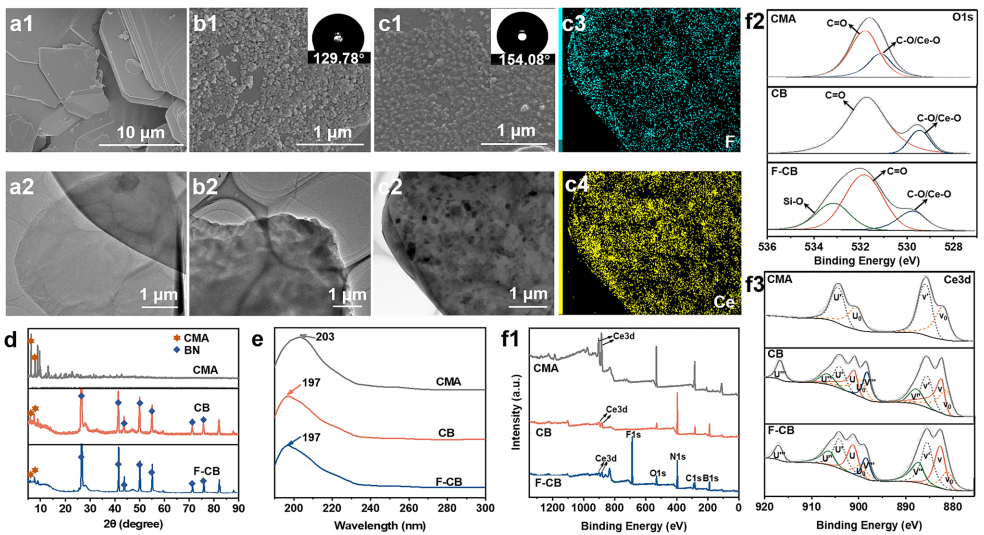

图2 普遍集成电路的表征

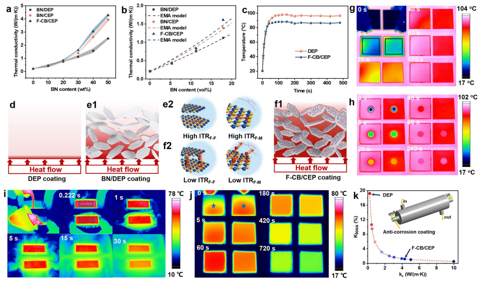

图3 a)不同涂层的TCsBN含量变化;b)不同涂层的EMA模型的TC结果;d)DEP、e1)、e2)BN/DEP和f1)、f2)F-CB /CEP 涂层的导热电路图解。“FF”和“FM”代表复位-复位和复位-基体接口;c)将涂层涂层同时放置在预热至 100 °C 的加热平台上后,标记区域的平均表面温度和g)红外热图像与DEP涂层(左)和F-CB/CEP涂层(右)时间的变化。红外热图像与h时间的关系上述前置样品上使用相同的不锈钢片, i)当使用前面的冷水作为冷却介质时,涂有DEP涂层(上)和F-CB/CEP涂层(下)的铝箱中装有热水,j)侧面使用空气作为冷却介质时,涂有F-CB/CEP涂层(下)有DEP涂层(左)和F-CB/CEP涂层(右)的铝换箱装有热水。k涂层加热器在不同K损失值下的变化
