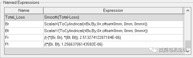

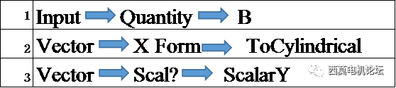

Maxwell中,通过场计算器添加径向电磁力Br及切向电磁力Bt可按如下操作进行。
Ansys Maxwell&optiSLang电机时空二维电磁力谐波优化设计的图4
添加Br
Ansys Maxwell&optiSLang电机时空二维电磁力谐波优化设计的图5
添加Bt

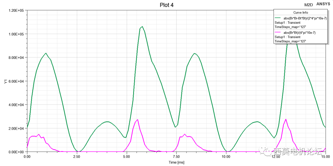

径向及切向电磁力密度表达式如下。
径向电磁力:(Br^2-Bt^2)/Mu0/2
切向电磁力:(Br*Bt)/Mu0
最终,在Maxwell中生成如下所示的径向及切向电磁力表达式。
Ansys Maxwell&optiSLang电机时空二维电磁力谐波优化设计的图6
径向及切向电磁力表达式

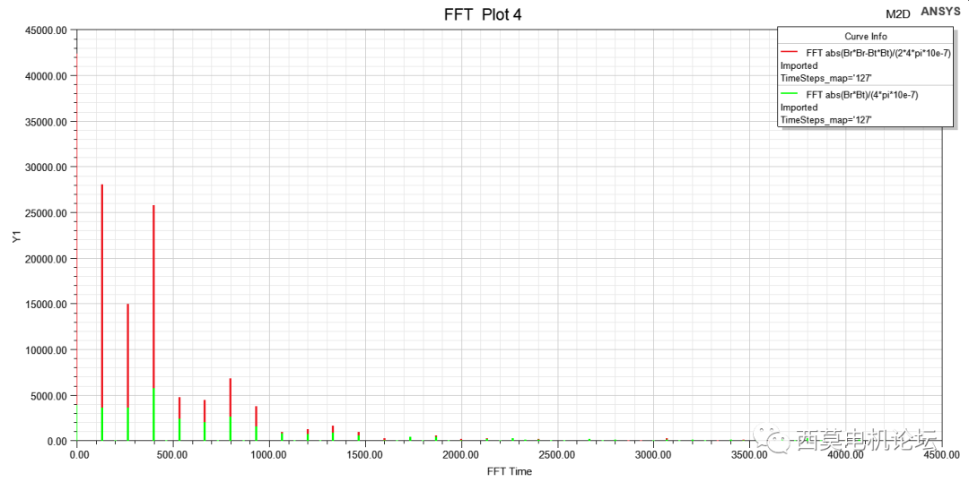

利用Maxwell瞬态场仿真得到定子齿部某点电磁力随时间变化的结果,通常,时域下的电磁力难以获得足够的信息,因此,我们需要将电磁力从时域变换到频域,即一维傅里叶变换。利用离散傅里叶变换(DFT),将随时间变化的波形转换到频域,得到各次频率谐波的幅值及相位,这种时域到频域的转换,便于对复杂电磁力波的分析与优化,并应用于结构谐响应分析。
Ansys Maxwell&optiSLang电机时空二维电磁力谐波优化设计的图7
时域电磁力
Ansys Maxwell&optiSLang电机时空二维电磁力谐波优化设计的图8
频域电磁力

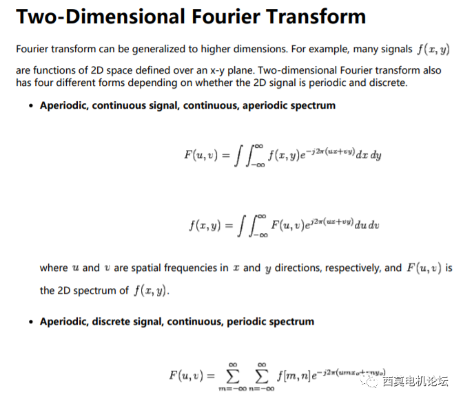

因此,如果我们可以提取出这些关键的时、空电磁力谐波分量,并将其作为优化目标,那么电机NVH的优化流程无需进行结构谐响应分析,优化设计效率将大幅提高。因此,我们可以通过二维傅里叶变换(Two-Dimensional Fourier Transform(2DFFT))来对这些谐波含量进行提取,然后有针对性的对其进行优化降低。
Ansys Maxwell&optiSLang电机时空二维电磁力谐波优化设计的图10

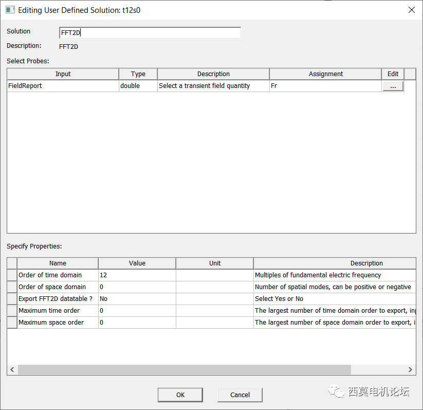

2022R2版本之前,Maxwell无法直接进行FFT2D,因此我们开发了用于FFT2DUDO脚本,可实现用户指定的任意时、空阶次幅值的输出,同时支持导出所有FFT2D结果矩阵到csv文件,利用该脚本即可实现对电磁力某时、空阶次幅值的优化。
Ansys Maxwell&optiSLang电机时空二维电磁力谐波优化设计的图11
FFT2D脚本
Ansys Maxwell&optiSLang电机时空二维电磁力谐波优化设计的图12
导出所有FFT2D结果矩阵到csv文件并图标显示结果

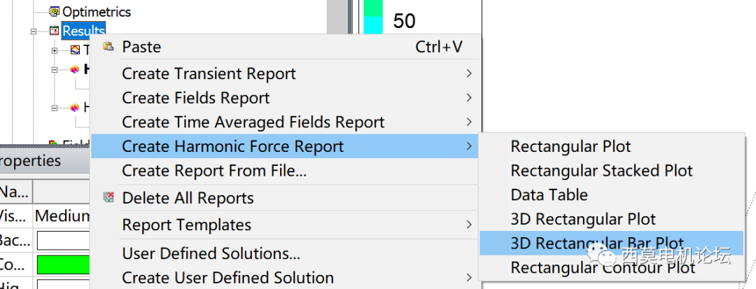

Maxwell 2022R2新增电磁力二维傅里叶变换功能,用户可直接在软件中进行电磁力二维傅里叶变换,无需借助脚本。
Ansys Maxwell&optiSLang电机时空二维电磁力谐波优化设计的图13

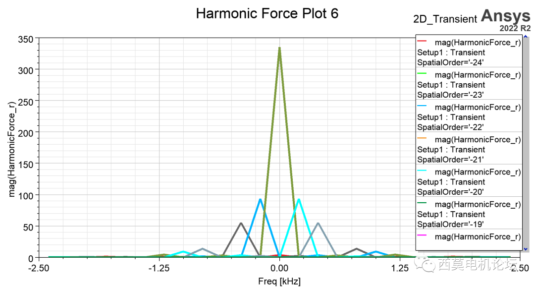

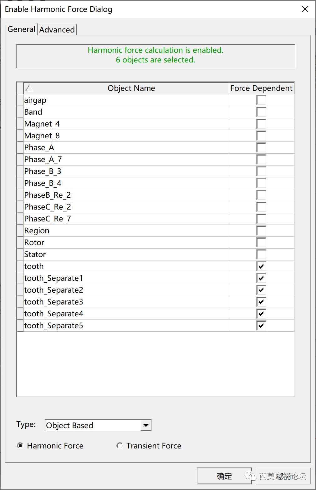

首先进行object Based谐波电磁力计算
Ansys Maxwell&optiSLang电机时空二维电磁力谐波优化设计的图14

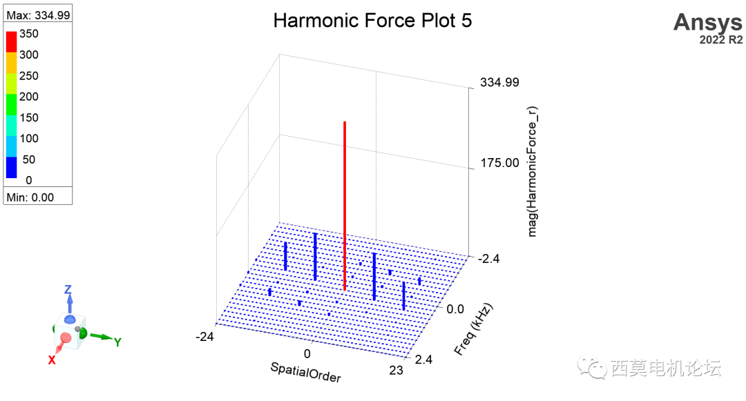

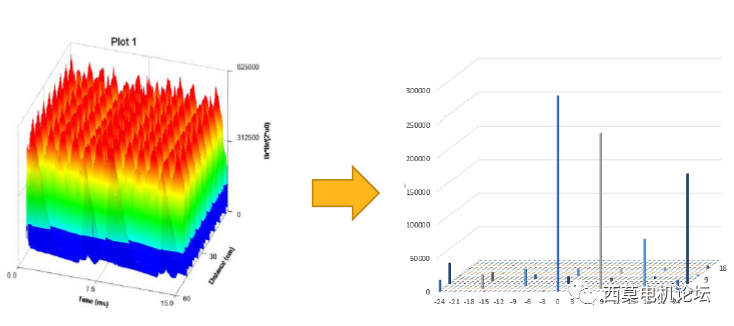

软件新增谐波电磁力的3D柱状图显示功能。
Ansys Maxwell&optiSLang电机时空二维电磁力谐波优化设计的图15
谐波电磁力的3D柱状图显示
关于谐波电磁力的2D结果如下图所示。
Ansys Maxwell&optiSLang电机时空二维电磁力谐波优化设计的图16
谐波电磁力的2D结果
谐波电磁力结果基于二维离散傅里叶变换,坐标显示为空间阶数和时间频率阶数,支持Mag, Re, Imag, Phase选项,软件基于object based谐波电磁力计算结果进行后处理,因此不需要保存场数据。
新增电磁力二维傅里叶变换功能可以识别引起震动的主要空间和时间阶次电磁力,同时支持电磁力插值(by Inverse DFT)

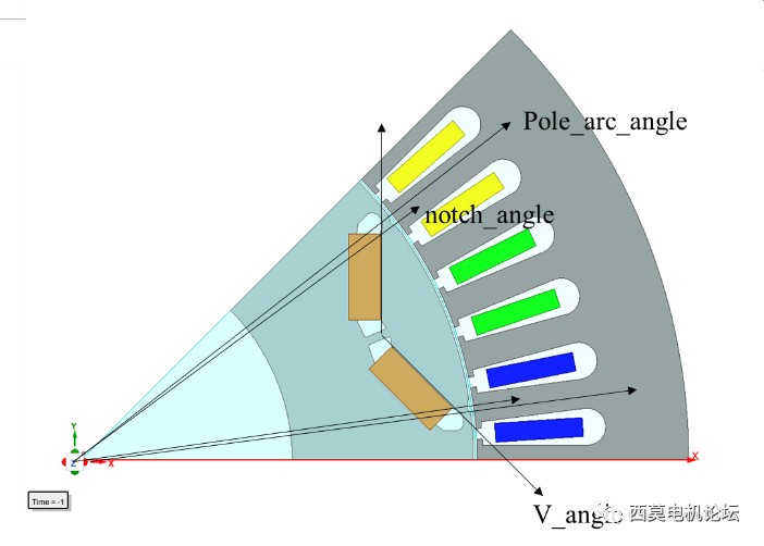

接下来将以一V字内置式永磁电机为例,阐述如何利用FFT2D UDO脚本和Ansys optiSLang,对典型的V字内置式永磁电机的电磁力等参数进行敏感性分析与优化。本案例同时展示了如何实现Ansys optiSLang直接调用Maxwell进行优化设计的方法
电机原始设计方案如下。
电机拓扑结构848槽、V字磁钢、转子表面辅助槽。
Ansys Maxwell&optiSLang电机时空二维电磁力谐波优化设计的图17
使用 V_Shape_IPM_Rotor UDP 创建转子参数化模型
此处我们选择三个关键转子参数作为设计变量,分别为:
(1) 转子辅助槽圆心角Notch_Angle=120deg
(2)磁钢V夹角V_Angle=135deg
(3)极弧角度Pole_Arc_Angle=120deg

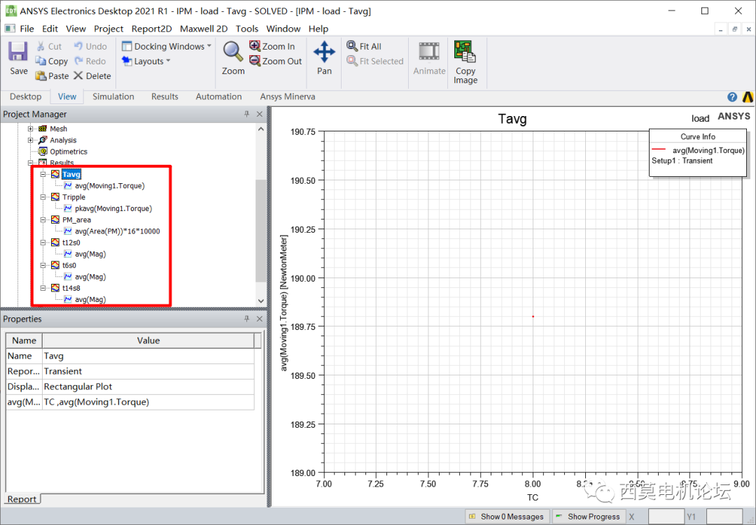

用户需在Maxwell中创建输出报告,optiSLang会自动提取报告中的数据。
Ansys Maxwell&optiSLang电机时空二维电磁力谐波优化设计的图18
Maxwell中创建输出报告

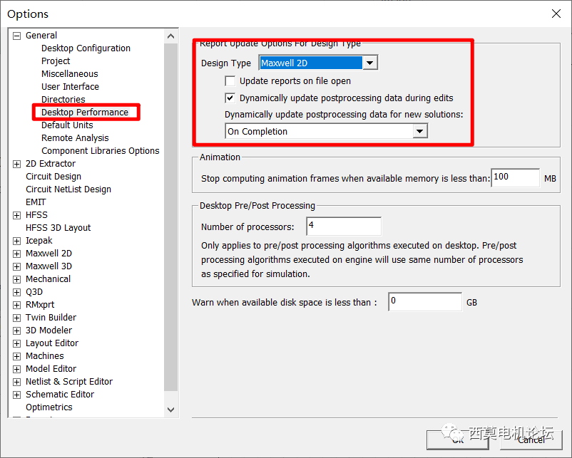

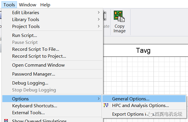

用户需Maxwell中进行额外设置。默认设置下,每次输出报告刷新后,UDO脚本都会执行一次,当UDO中有大量计算时,这将浪费很多时间。实际上只需最后一个时间步计算结束后执行一次FFT2D,因此我们做如下设置,该设置使Maxwell的报告仅在仿真结束后进行刷新。
Ansys Maxwell&optiSLang电机时空二维电磁力谐波优化设计的图19
Ansys Maxwell&optiSLang电机时空二维电磁力谐波优化设计的图20
Maxwell中额外设置

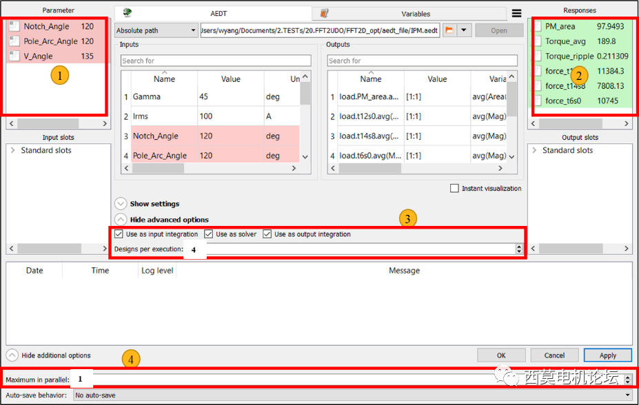

接下来进行optiSLang的设置。

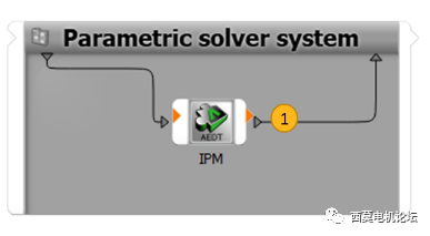

首先使用 Ansys Maxwell&optiSLang电机时空二维电磁力谐波优化设计的图21 导入 Maxwell 模型①。
Ansys Maxwell&optiSLang电机时空二维电磁力谐波优化设计的图22
导入Maxwell模型

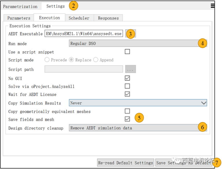

然后打开AEDT节点设置②,然后设置ansysaedt.exe路径③,然后使用Regular DSO模式④,然后勾选保存场和网格⑤,选择自动删除AEDT结果文件(可选)⑥,最后保存设置即可⑦。
Ansys Maxwell&optiSLang电机时空二维电磁力谐波优化设计的图23
optiSLang设置
接下来设置Parameter参数①,然后设置Response参数②、设置AEDT每次并行求解的设计方案数③、最后设置最大的AEDT求解器并行数④。
Ansys Maxwell&optiSLang电机时空二维电磁力谐波优化设计的图24
optiSLang设置

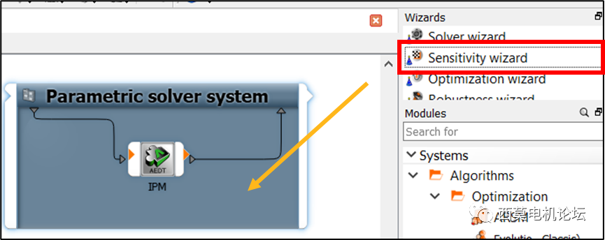

接下来进行optiSLang敏感度分析。
Ansys Maxwell&optiSLang电机时空二维电磁力谐波优化设计的图25
optiSLang敏感度分析

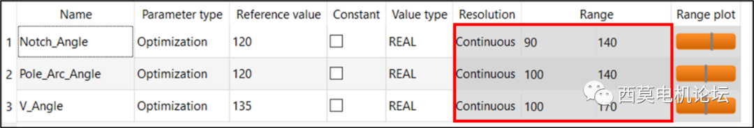

然后定义变量范围。
(1) 转子辅助槽圆心角Notch_Angle90deg140deg
(2) 磁钢V夹角V_Angle100deg170deg
(3) 极弧角度Pole_Arc_Angle100deg140deg
Ansys Maxwell&optiSLang电机时空二维电磁力谐波优化设计的图26
定义变量范围

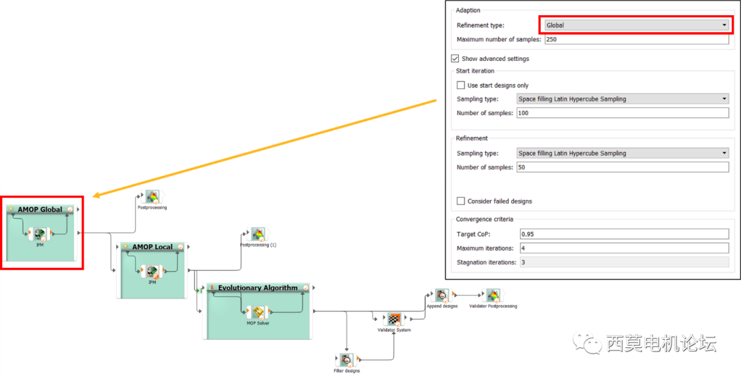

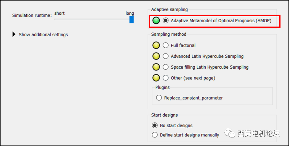

接下来设置采样规则,此处我们使用默认的 Adaptive Metamodel of Optimal Prognosis(AMOP)采样算法。
Ansys Maxwell&optiSLang电机时空二维电磁力谐波优化设计的图27

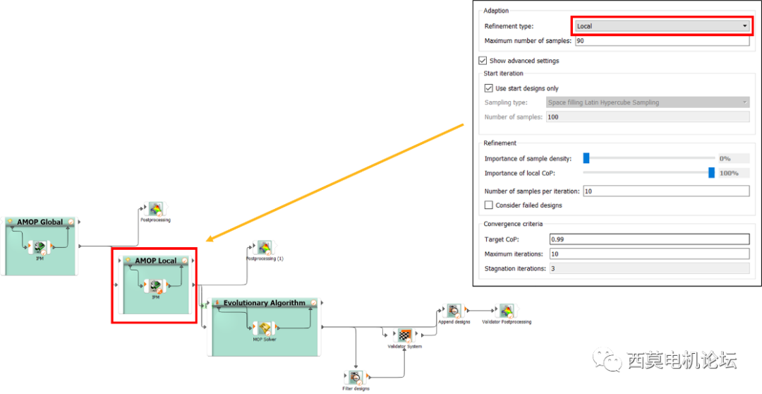

为了获得高质量MOP模型,需要进行两次AMOP,分别为AMOP GlobalAMOP Local两次。AMOP Global为大范围DOEAMOP Local为局部加密DOE采样,其Local采样基于Glob采样结果。

AMOP Global

AMOP Local

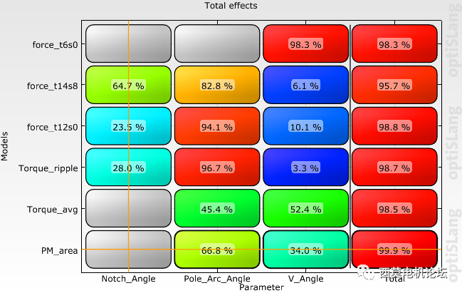

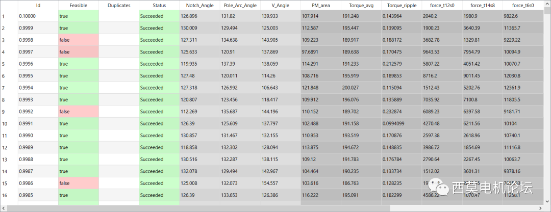

接下来查看optiSLang敏感度分析结果,经过两次AMOP后,Maxwell共计算340design,所有响应值都获得了较高精度的MOP模型。AMOP GlobalAMOP Local模型分别如下图所示。
Ansys Maxwell&optiSLang电机时空二维电磁力谐波优化设计的图30
AMOP Global模型
Ansys Maxwell&optiSLang电机时空二维电磁力谐波优化设计的图31
AMOP Local模型

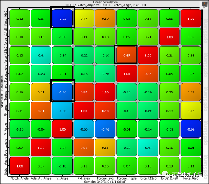

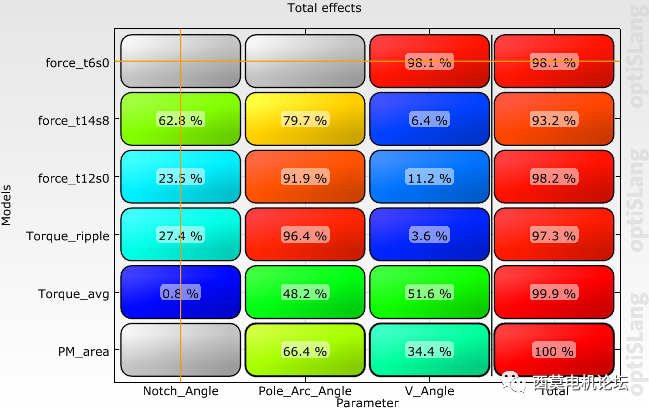

接下来查看参数相关性矩阵,参数相关性矩阵代表输入参数对每个响应值的影响程度,也可以表达不同响应值之间的关系。
Ansys Maxwell&optiSLang电机时空二维电磁力谐波优化设计的图32
参数相关性矩阵
从参数相关性矩阵结果可看出,V_Angleforce_t6s0Torque_avg有很强负相关性,且Force_t12s0Torque_ripple有很强的正相关性。

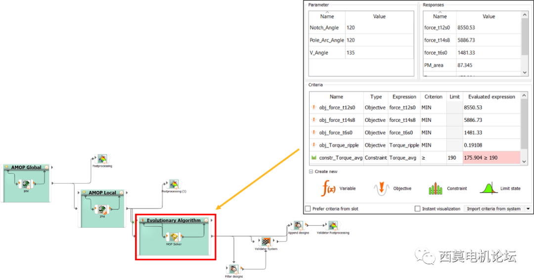

接下来进行optiSLang优化。优化策略是在平均转矩不变、成本不大幅增加的情况下,尽可能降低振动噪声。因此我们定义优化目标
(1) Torque_avg>=190Nm
(2) Torque_ripple最小化
(3) 各阶次电磁力幅值最小化
Ansys Maxwell&optiSLang电机时空二维电磁力谐波优化设计的图33
optiSLang优化

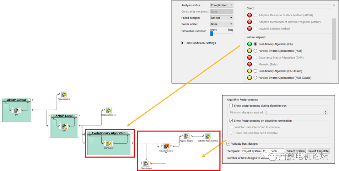

接下来选择Evolutionary Algorithm优化算法。选择后将会自动添加Validator System
Ansys Maxwell&optiSLang电机时空二维电磁力谐波优化设计的图34
最后,基于MOP模型的优化,10分钟计算了10000design,其中有8162design满足约束条件。
Ansys Maxwell&optiSLang电机时空二维电磁力谐波优化设计的图35
计算结果

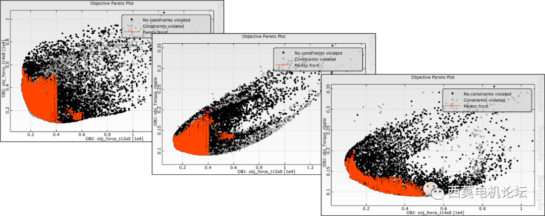

通过查看2D帕累托前沿结果,可以发现某些响应值之间出现了较明显的“跷跷板”现象,如下图所示。
Ansys Maxwell&optiSLang电机时空二维电磁力谐波优化设计的图36
2D帕累托前沿

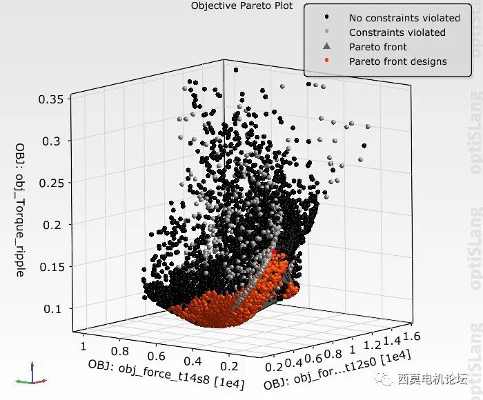

通过查看3D帕累托前沿结果,可知三个响应(Force_t12s0Force_t14s8Torque_ripple)之间形成了明显的帕累托前沿。如下图所示。
Ansys Maxwell&optiSLang电机时空二维电磁力谐波优化设计的图37
3D帕累托前沿

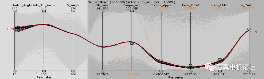

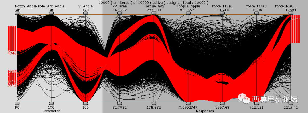

用户可使用后处理工具Parallel coordinates plot分析帕累托前沿解。每一列代表一个输入或者响应值,每条曲线代表一个设计方案。
Ansys Maxwell&optiSLang电机时空二维电磁力谐波优化设计的图39
帕累托前沿解
本案例中有1351个帕累托解,用户可使用后处理工具Parallel coordinates plot筛选设计方案,通过拖拽手柄快速缩小解集。
Ansys Maxwell&optiSLang电机时空二维电磁力谐波优化设计的图40

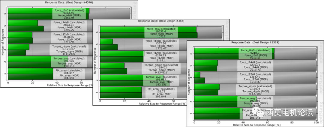

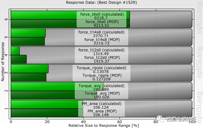

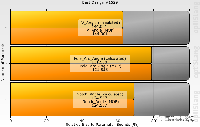

本案例选择帕累托前沿上的1529号方案作为优化方案。其参数变量取值及目标结果如下图所示。
Ansys Maxwell&optiSLang电机时空二维电磁力谐波优化设计的图41
1529号方案变量取值
Ansys Maxwell&optiSLang电机时空二维电磁力谐波优化设计的图42
1529号方案目标结果

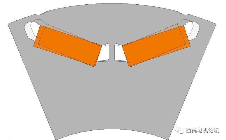

优化前后转子结构模型如下图所示。
Ansys Maxwell&optiSLang电机时空二维电磁力谐波优化设计的图43
优化前后转子结构模型

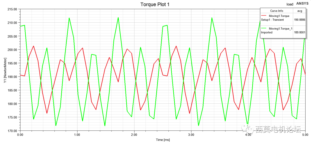

优化前后转矩脉动对比如下图所示,红色为优化后方案,绿色为原始方案。
Ansys Maxwell&optiSLang电机时空二维电磁力谐波优化设计的图44
优化前后转矩脉动对比

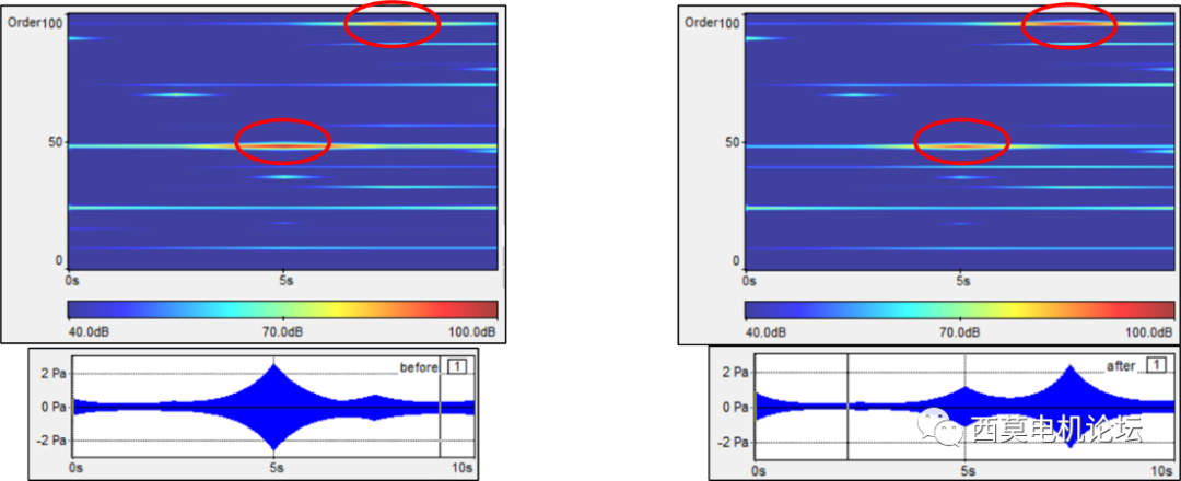

用户可使用Ansys Sound进行阶次分析,分析结果如下图所示。
Ansys Maxwell&optiSLang电机时空二维电磁力谐波优化设计的图45
优化前                                  优化后
从上述结果可知,48(force_t12s0)分贝减小,3750rpm@300Hz处由98.89dB下降到91.55dB。而96(force_t24s0)分贝增大(未做优化)4875rpm@7800Hz处由86.42dB增加到97.71dB
