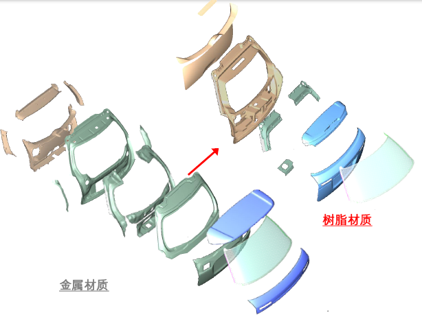

其次是塑料尾门的生产制造工艺。塑料尾门一般内板、外板、扰流板采用PP+LGF、SMC、GMT等树脂材料,而铰链、锁扣及其加强板等采用钣金材料组成。内外板和扰流板采用注塑工艺,镶嵌铰链、锁扣等加强板一体成型。可以将钣金尾门150余个零件减少为70个左右,内外板之间通过聚氨酯胶进行粘接。目前塑料尾门的工艺已经比较成熟,生产节拍甚至要优于钣金尾门。

图2 金属材质和树脂材质零件对比

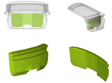

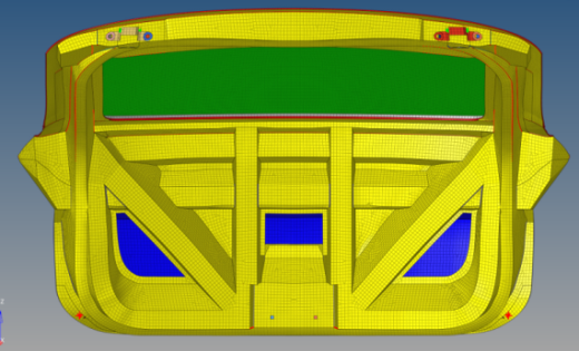

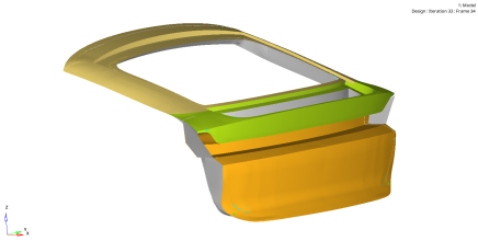

设计变量(DesignVariables):拓扑优化的设计空间根据外造型和内部密封面等的限制来包络一个封闭的空间,并用实体网格填充,将该材料的属性设置为拓扑优化的空间后,会使用SIMP的方法中引入的假想材料密度进行优化。考虑到尾门设计一般是对称的结构,因此需在设计变量中加入对称的约束(PATRN);此外,可以通过设置最小成员尺寸(MINDIM)约束优化结果中密度为1的区域所允许的最小尺寸,从而消除细小的路径,设置最大成员尺寸(MAXDIM)约束优化结果中密度为1的区域不能全大于的最大尺寸,从而避免材料的过度堆积;根据需要,可以选择拔模参数(DRAW)设置单个模具或两个模具及其拔模方向和角度,从而得到更加真实可行的优化解,塑料尾门是注塑的工艺,根据生产的工艺需求设置合理的拔模深度、拔模角度和分型面。
基于拓扑优化的塑料尾门设计的图4
基于拓扑优化的塑料尾门设计的图5
图3 实体填充的优化空间
约束(OptimizationConstraints):将多目标优化的目标转换为约束,约束一阶模态大于性能目标值,扭转工况下的监测点变形量小于目标值,弯曲工况下的监测点变形量小于目标值。
目标(Objectives):目标为体积分数最小。

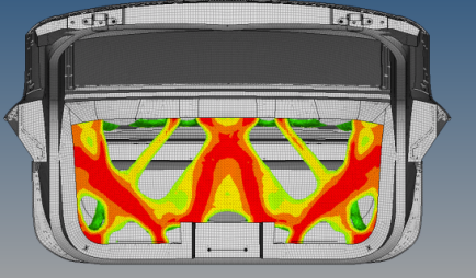

通过合理设置约束,得到最终的拓扑优化结果如图所示:
基于拓扑优化的塑料尾门设计的图6
基于拓扑优化的塑料尾门设计的图7
图4 拓扑优化结果
根据拓扑优化的结果,结合以往车型的设计经验,以及设计变量中无法体现的边界约束如电机和线束的布置空间等,可以对拓扑的结果进行如下的解读:

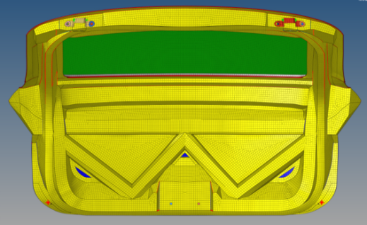

解读一:“业”字型
基于拓扑优化的塑料尾门设计的图8
图5 “业”字型解读

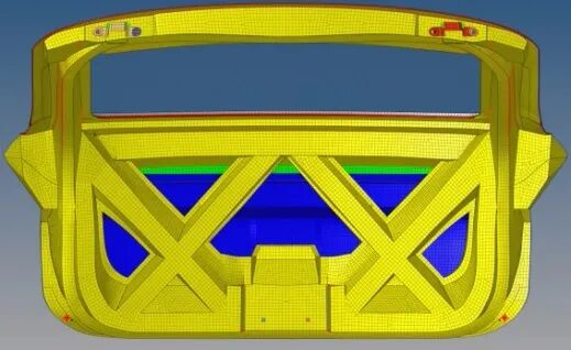

解读二:双“X”型
基于拓扑优化的塑料尾门设计的图9
图6 双“X”型解读
解读三:W型
基于拓扑优化的塑料尾门设计的图10
图7 W型解读

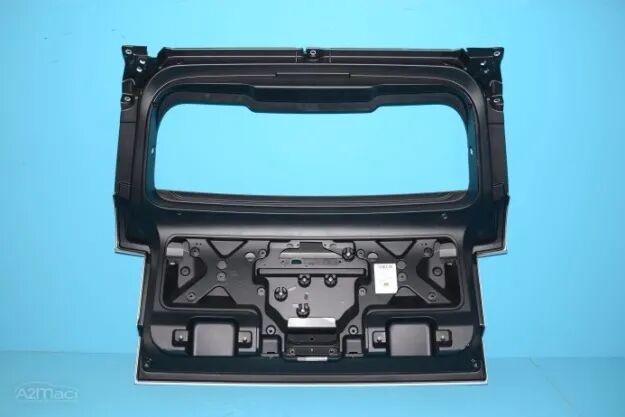

对解读出来的拓扑结构进行建模,并综合考虑质量、模态、扭转刚度、弯曲刚度等,双X型综合指标最优,结合对标车型如Range Rover Evoque,可见双X型结构的可行性最高。
基于拓扑优化的塑料尾门设计的图11
图8 RangeRover Evoque内板拓扑对标(图片来源于A2Mac1,侵权删)
