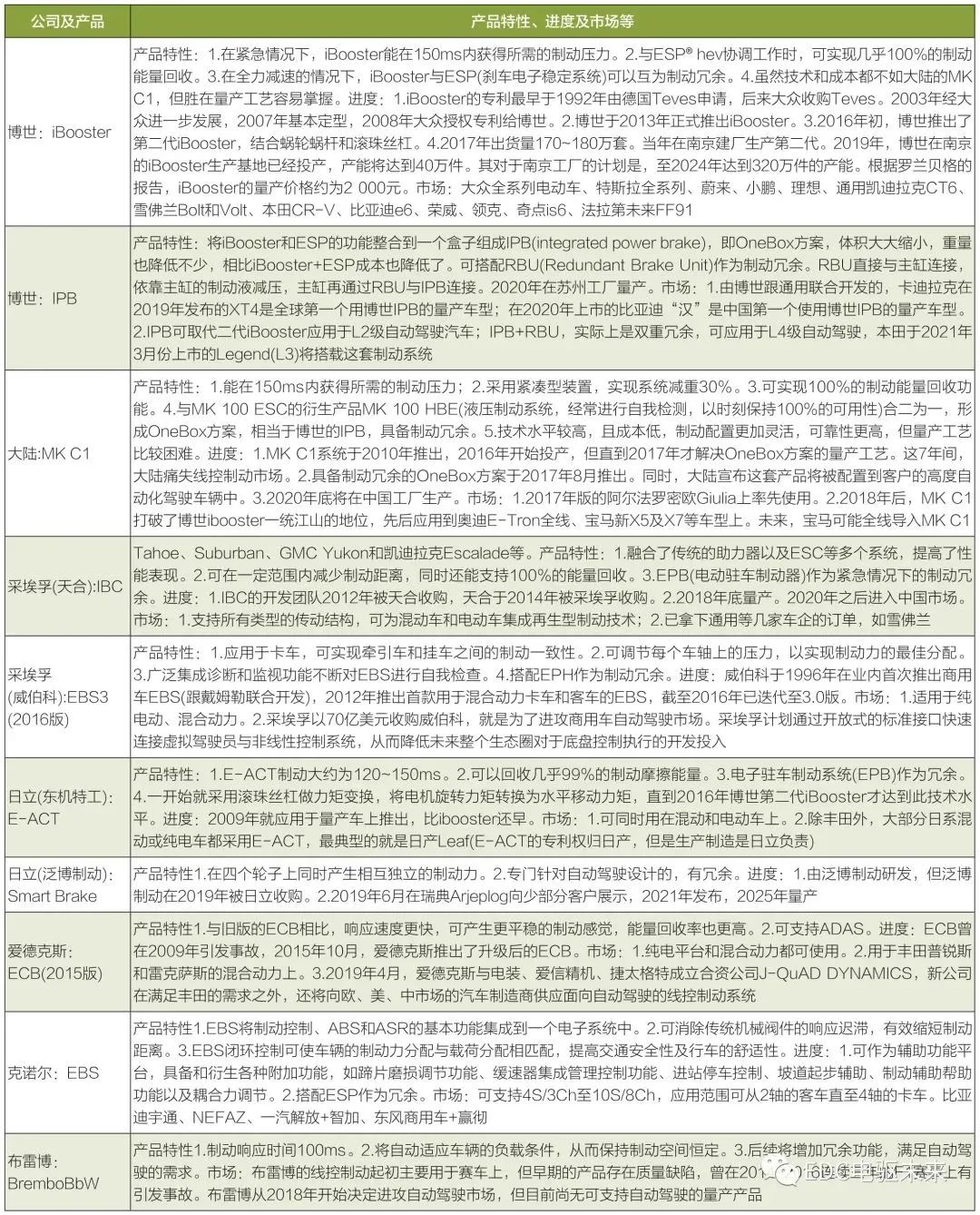

同时,制动踏板感觉可调、能实现制动踏板与执行机构之间的解耦,配合多种主动安全控制功能。并且,EMB/EHB系统在新能源汽车的制动系统中还可以利用驱动电机制动来实现能量回收再利用,明显地降低对清洁能源的消耗,延长汽车的行驶里程。因此,电控液压制动系统应用市场前景很广,国内外研究人员和知名汽车厂商都相继投入到EMB/EHB制动系统研发和整车配套中。表1所示为目前EHB系统的产品特性和配套市场。

表1 国内外线控制动产品方案
由博世公司研发的机电伺服制动助力器(iBooster),以传统制动系统真空助力器原理为雏形,采用iBooster替代真空助力,于2016年推出iBooster第二代产品,满足现代电动汽车和智能汽车制动系统的要求。

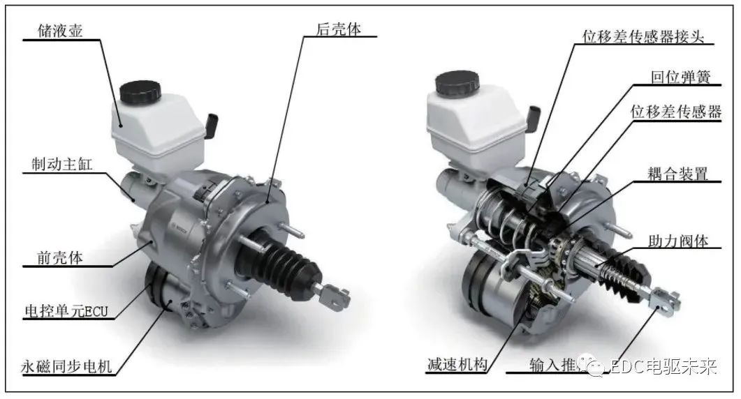

第二代iBooster整体结构图及剖面图如图1所示,主要由ECU、输入推杆、永磁同步电机(PMSM)、减速机构、耦合装置、回位弹簧、助力阀体、制动主缸总成及位移差传感器组成。第二代iBooster与第一代相比结构上有如下改进。
(1)减速机构不同:iBooster一代具有两级减速机构,分别为蜗轮蜗杆和齿轮齿条。iBooster二代采用三级减速机构,分别为两级齿轮机构和一级螺母螺杆减速机构。
(2)传感器不同:iBooster一代采用两个传感器,分别为电机转角传感器和助力器推杆绝对位置位移传感器。iBooster二代采用一个传感器,位移差传感器。
(3)电机参数不同:iBooster一代电机具有18个定子线圈和14个磁极。iBooster二代电机具有12个定子线圈和8个磁极。

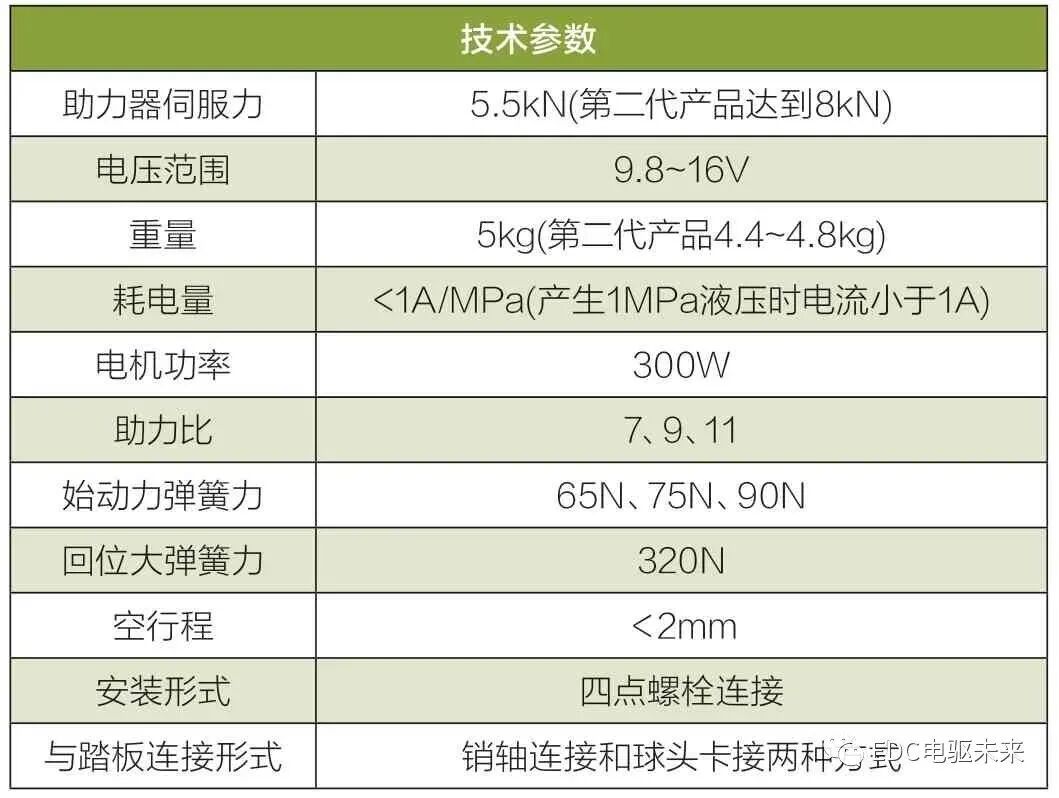

(4)体积及重量不同:iBooster一代外壳体采用铸造工艺,而二代产品外壳体采用冲压工艺,壳体更加轻薄。同一尺寸的助力器,二代产品具有更小的体积和重量。iBooster第二代技术参数如表3所示。
新能源汽车制动系统解析的图4
表3 第二代iBooster技术参数

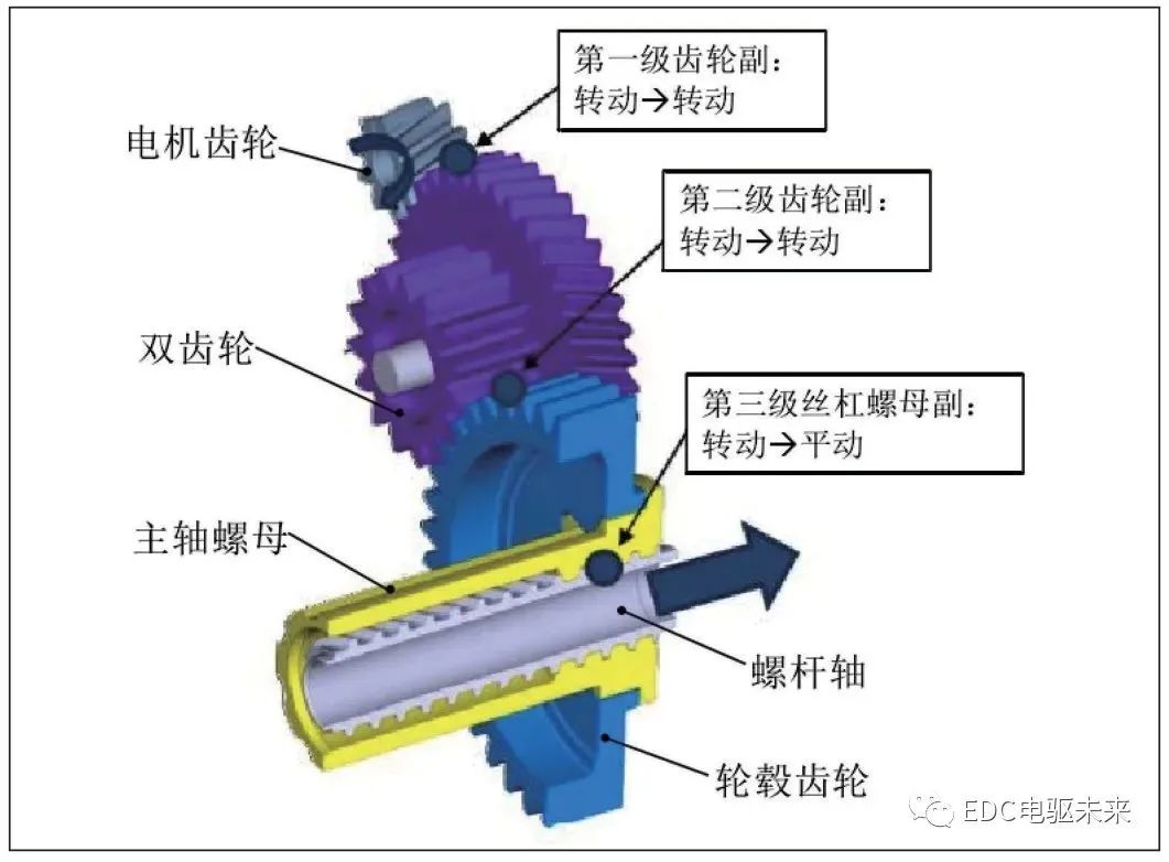

iBooster减速机构如图2所示,其主要由三级齿轮组组成:第一级齿轮组由电机齿轮及双齿轮中的大齿轮组成;第二级齿轮组由双齿轮中的小齿轮及轮毂齿轮组成,前两级齿轮副力矩传输方向都没有发生变化;第三级为滑动丝杠螺母组,由主轴螺母及螺杆轴组成,滑动丝杠螺母组结构简单、紧凑,降速比大,有自锁的功能,运动平稳,且能够保证和提高传动精度,此时力矩方向发生变化,由径向的旋转运动变为轴向的平动。

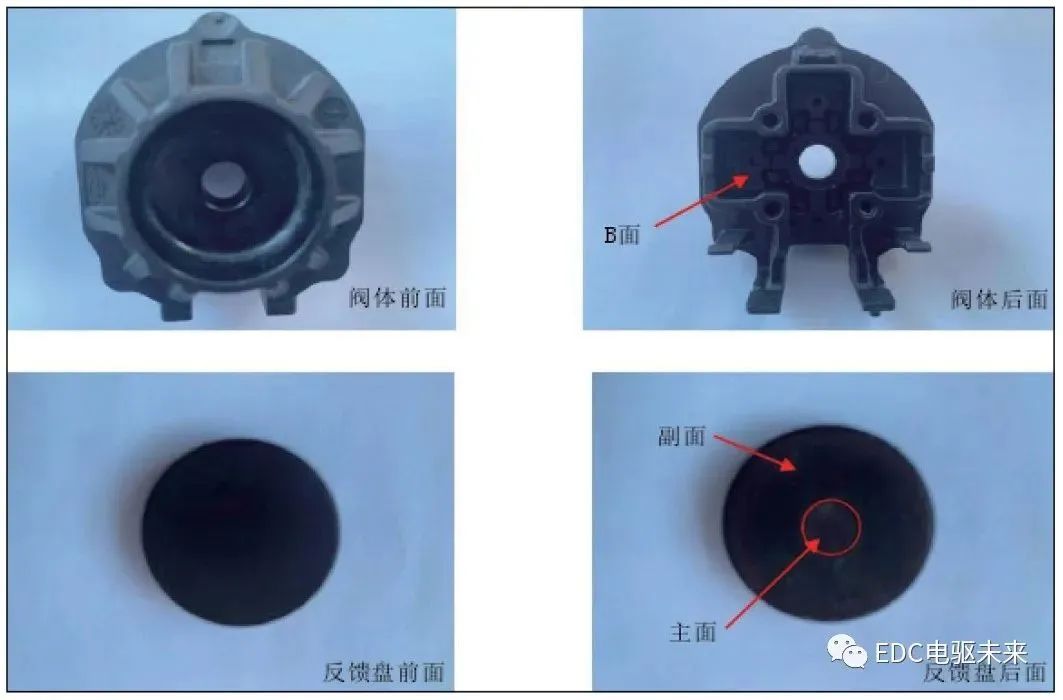

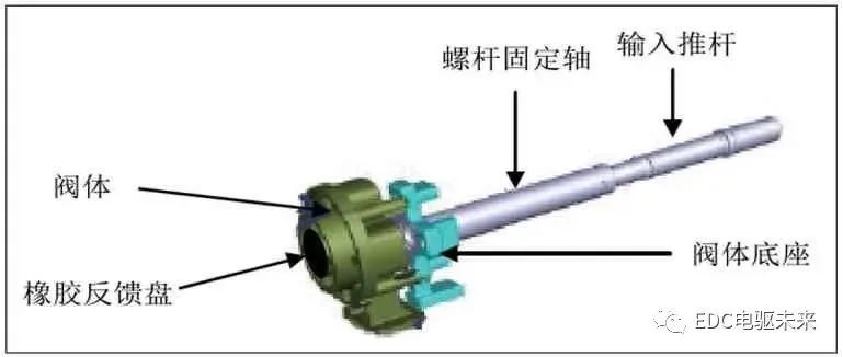

iBooster耦合装置如图3所示,主要由输入推杆、螺杆固定轴、橡胶反馈盘、阀体及阀体底座组成。在耦合装置中,阀体和橡胶反馈盘是最为关键的零件,其实物图如图4所示。当电机的伺服力经由减速机构传递到螺杆轴后,主轴螺母由于具有锁止机构不能向前移动只能转动,螺杆轴及螺杆固定轴向前移动,阀体座也向前移动,并与阀体的B面接触,伺服力就通过助力阀体作用于橡胶反馈盘的副面(外环面),而与制动踏板连接的输入推杆力直接作用于橡胶反馈盘的主面(内圆面)。橡胶反馈盘具有体积不可压缩特性,伺服力和踏板输入力通过橡胶反馈盘耦合在一起推动主缸活塞产生液压力。伺服力矩能够满足对不同助力比的调整需求。

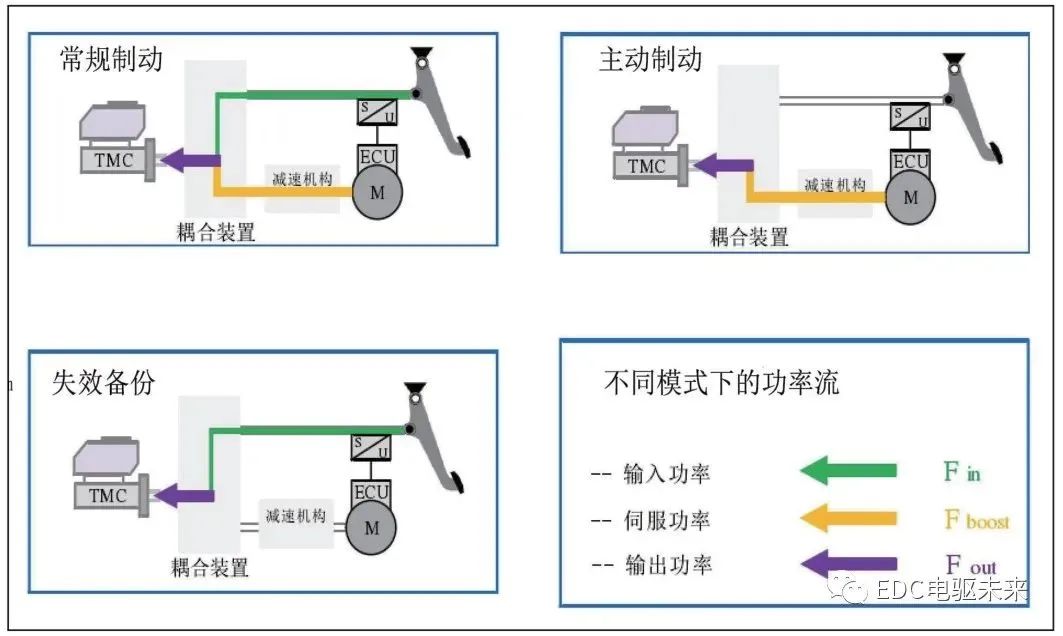

iBooster在常规制动时,驾驶员踩下制动踏板,助力器通过集成的位移差传感器检测到驾驶员的制动需求,将此信息传输到控制器中,控制器计算出控制信号并作用在永磁同步电机上,通过减速机构传输扭矩,并与驾驶员提供的脚踏板力通过耦合装置一起推动主缸推杆产生制动液压力,制动主缸、储液罐与传统制动系统所用保持一致,液压调节单元使用ESP的部件。iBooster除了可以实现常规制动功能,还可以实现以下两种功能,如图5所示。
新能源汽车制动系统解析的图8
图5 iBooster制动功能示意图
(1)主动制动:紧急情况下,在没有驾驶员的参与下,根据上层控制器要求自动建立制动液压。实现全制动液压的时间要比传统制动系统快3倍,从而明显的缩短制动距离,避免交通事故,或者在不可避免发生事故情况下,降低碰撞速度,从而降低人员伤亡的风险。
(2)失效备份:iBooster采用了双安全失效模式。第一道安全失效模式将两种故障情况考虑在内。如果车载电源不能满负载运行,那么iBooster则以节能模式工作,以避免给车辆电气系统增加不必要的负荷,同时防止车载电源发生故障。万一iBooster发生故障,ESP hev单元会接管并提供制动助力。在上述两种情况下,制动系统均可在200N的踏板力作用下提供0.4g的减速度,在更大踏板力乃至完全减速时同样如此。在第二道安全失效模式,如果车载电源失效,即断电模式下,则可通过机械推动力方式作为备用,驾驶员可以通过无制动助力的纯液压模式对所有四个车轮施加车轮制动,使车辆安全停车,同时满足所有法规要求。

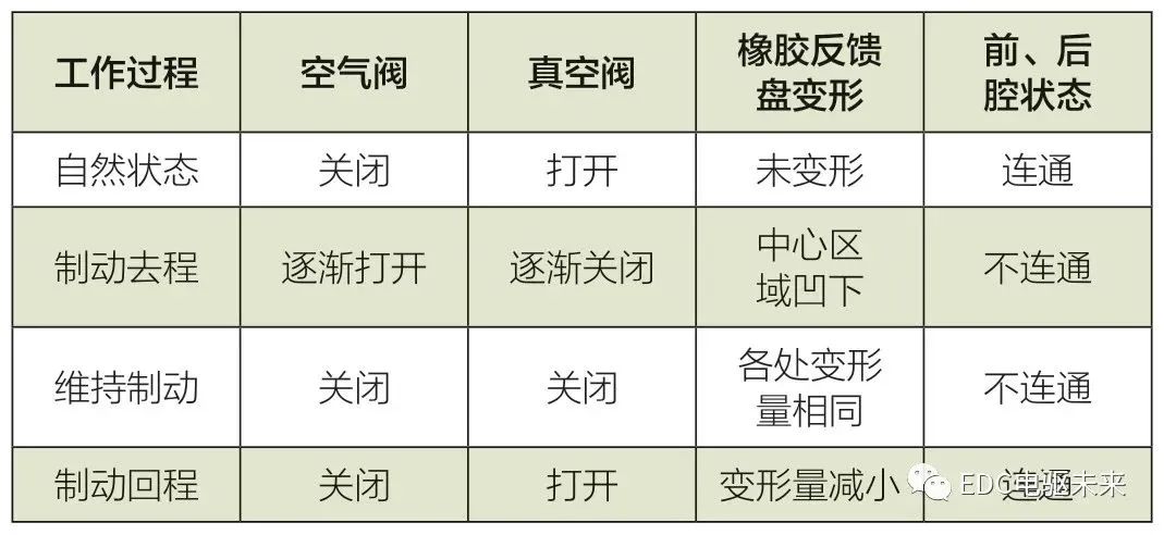

在真空助力器的工作过程中,最为重要的是空气阀和真空阀的开闭、反馈盘的变形和前后腔的连通状态。表4列出了真空助力器工作过程中关键零部件工作状态。

表4 真空助力器工作过程中关键零部件工作状态
