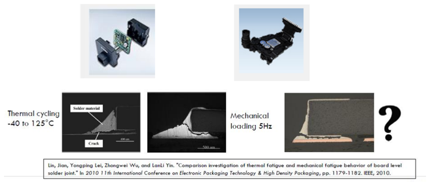

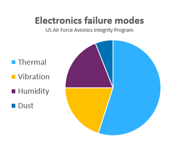

电子产品结构失效原因
热、振动、湿度问题是失效主要原因,并且电子产品特性决定了它自身是处于多物理场耦合工况条件下。

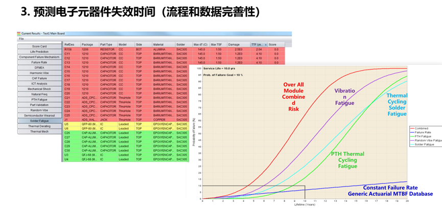

电子产品寿命及失效概率分析方法
最早的方法:基于经验和统计方法
MIL-HDBK-217、SN29500(西门子)、IEC TR62380、UTE C80-811等手册方法因使用简便,并且电子产品发展缓慢(上世纪90年代前)
现行主流的方法:失效物理(可靠性物理)
原因主要是:
1. 半导体技术的出现和飞速发展;
2. 电子产品的集成化和复杂程度越来越高;
3. 工况条件也越来越复杂。

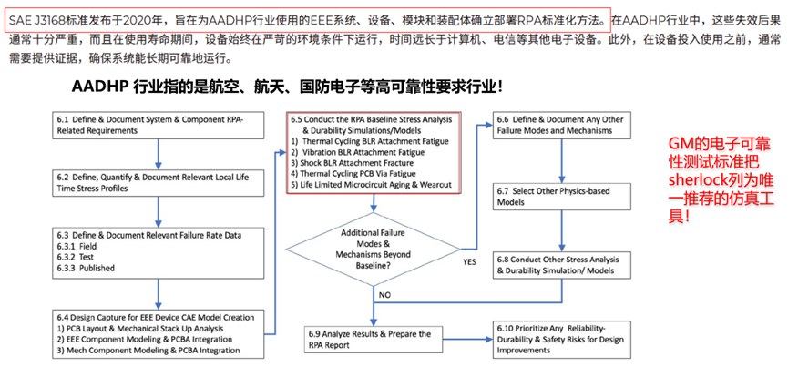

失效物理分析(PoF)
失效物理,即Physics of Failure (PoF)、是电子产品基于模型的量化可靠性评价方法。该方法基于产品失效的实际物理过程,通过构建相应的数学模型,达到对于产品失效的定量化描述和评价的目的,进而辅助完成产品设计的优化、产品的可靠性增长和保障等的产品研发目的。
SAE J3168为RPA而定的标准

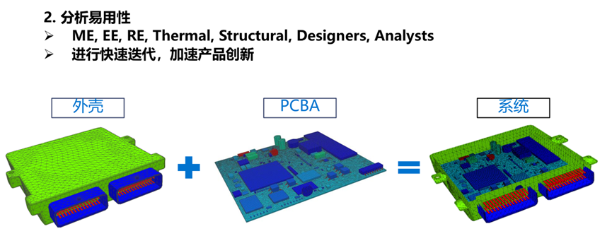

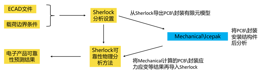

Sherlock和Mechanical的联系区别
Sherlock是什么?

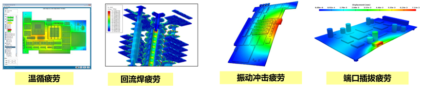

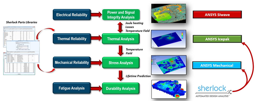

• 基于电子产品失效物理分析(POF)的有力工具;

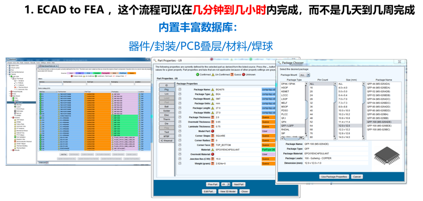

• ECAD to FEA ,这个流程可以在几分钟完成,仿真在几小时内完成;

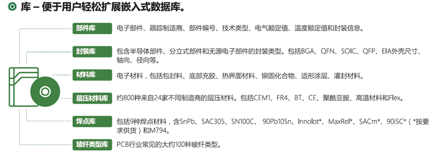

• 内置丰富数据库(器件/封装/PCB叠层/材料/焊球),仿真精度在±20%以内;

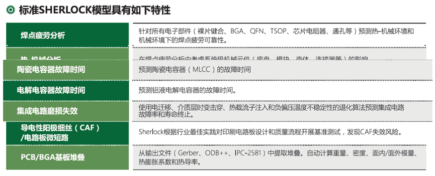

• 解决电子产品温循疲劳、焊球疲劳、振动疲劳、热力疲劳、镀通孔疲劳、半导体损耗、电容失效等

Sherlock功能(完全匹配SAE J3 168要求)
Sherlock:基于多物理场耦合PCB封装系统失效分析平台的图10
