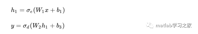

它的编码和解码过程可表达为
基于降噪自编码器-多层感知机(DAE-MLP)的手写数字分类预测MATLAB实战的图2
其中,W1、b1为编码的权重和偏置,W2、b2为编码的权重和偏置,

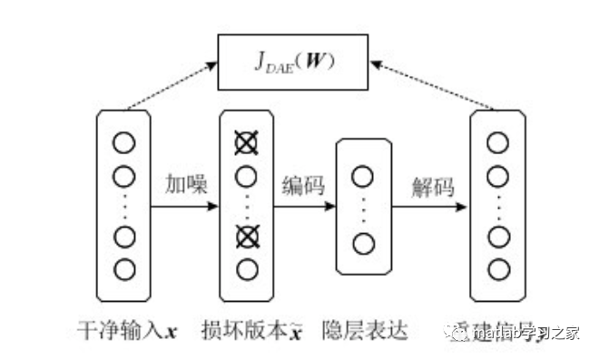

    降噪自动编码器的网络结构如图2所示。降噪自动编码器,首先对干净的输入信号加入噪声产生一个受损的信号。然后将受损信号送入传统的自动编码器中,使其重建回原来的无损信号。降噪自编码器的优点是:它通过人为的增加噪声使模型获得鲁棒性的特征表达。

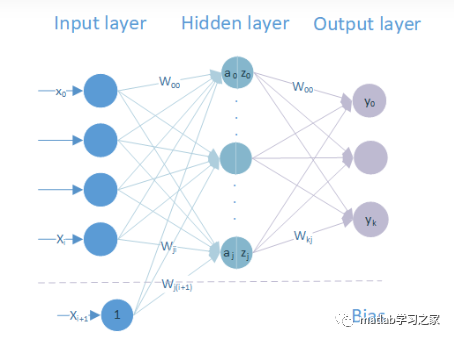

  2.       多层感知机是由单层感知机推广而来,最主要的特点是有多个神经元层。一般将MLP的第一层称为输入层,中间的层为隐藏层,最后一层为输出层。如下图3所示。MLP并没有规定隐藏层的数量,因此可以根据实际处理需求选择合适的隐藏层层数,且对于隐藏层和输出层中每层神经元的个数也没有限制。 多层感知机采用反向传播BP算法训练得到模型的权重和偏置。关于MLP的公式推导这里不做详细的描述,大家可参考下面的文章:手把手教学 - MLP算法实现 - 知乎 (zhihu.com)

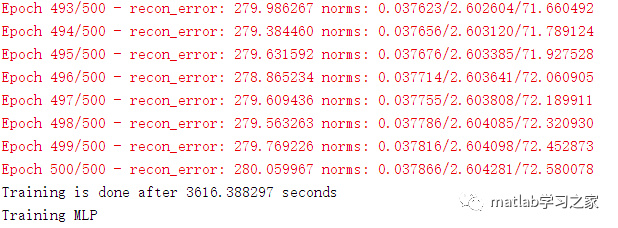

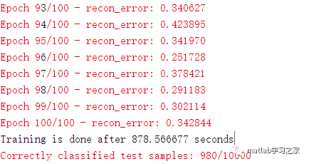

实现结果:
基于降噪自编码器-多层感知机(DAE-MLP)的手写数字分类预测MATLAB实战的图6
基于降噪自编码器-多层感知机(DAE-MLP)的手写数字分类预测MATLAB实战的图7
    需要调整相关参数才能获得较好的效果,由于运行时间较长,这里不再进行调参后的效果展示,此代码是根据算法原理来写的可供入门DAE的同学学习
