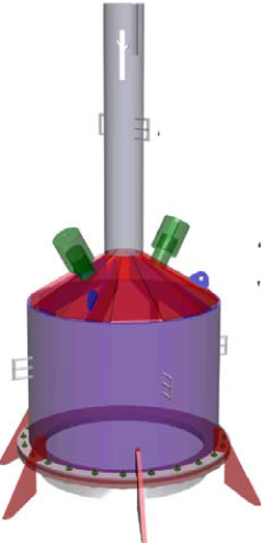

由于严重的水合物堵塞,英国石油公司(BP)对“深水地平线”漏油事故的控制工作未能取得成功。BP首次尝试使用围堰(cofferdam)解决方案,即采用一个被降低到井口的巨大圆顶。然而,在围堰下降过程中,内部会形成大量水合物,从而使它无效。之后,设置了一个更复杂的top-hat系统,top-hat解决方案是将热水和甲醇注入圆顶内,以防止水合物堵塞(图1)。
深海采油工艺仿真:海底水合物形成及堵塞的计算模拟的图1
图1 英国石油公司用于控制“深水地平线”钻井平台漏油的top-hat解决方案
Top-hat系统虽然安装成功,但据《纽约时报》(2010)报道,它的收集效率很低。石油流过top-hat下方并通过设备顶部的四个敞开的通风孔喷出,工程师无法按原计划将其关闭。因此,需要充分考虑溢油射流所产生的复杂多相流以及与水合物形成有关的热力学问题,来设计一个更好的方案。

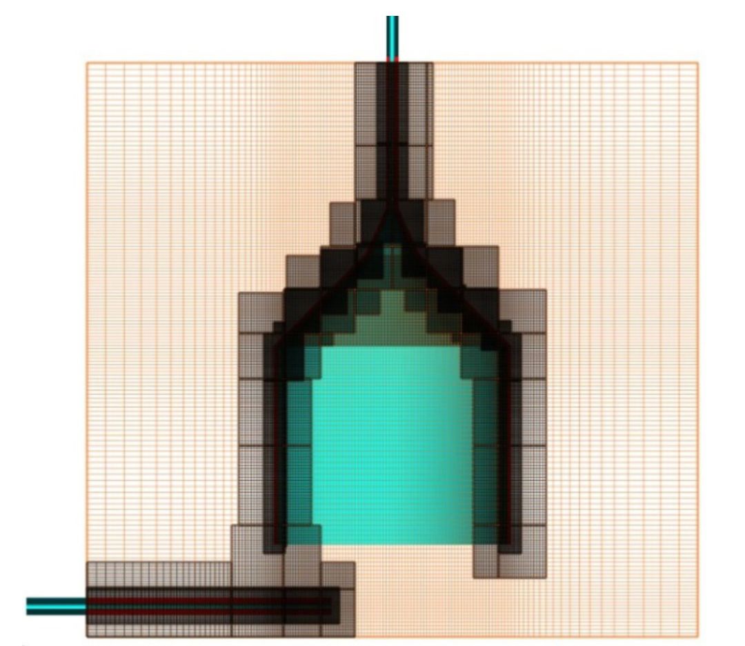

围堰的CAD文件首先用于对溢漏周围的计算域进行网格划分,采用VirtualFlow软件IST网格划分技术,将由围堰CAD文件重现的固体水平设定函数表示的固体浸入笛卡尔网格中。
深海采油工艺仿真:海底水合物形成及堵塞的计算模拟的图2
图2 泄漏石油的收集器
深海采油工艺仿真:海底水合物形成及堵塞的计算模拟的图3
图3 围堰的IST网格划分
使用完整的模型来模拟圆顶内部的流动以及水合物的形成。水的环境条件对应的深度为1500m,温度为4℃。水的密度设定为1035 kg/m3,油相和气相的密度分别为781kg/m3和124 kg/m3。水合物平衡温度为20.5℃。

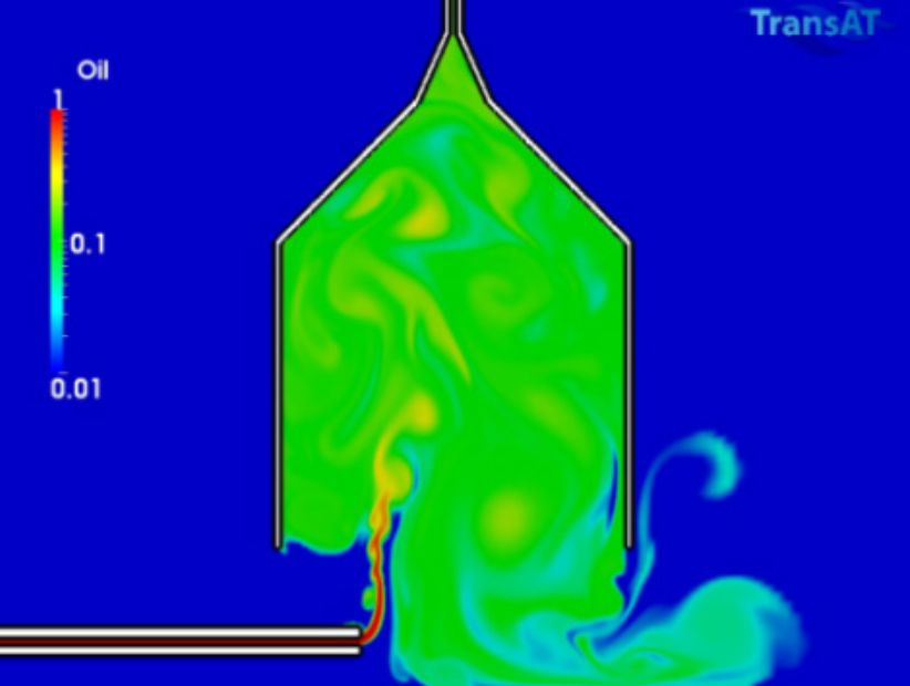

图4显示了在激活完整的水合物模块(包括形成、粘附和熔化)之前,仅包括油(有色)和水(蓝色)的云图。
深海采油工艺仿真:海底水合物形成及堵塞的计算模拟的图4
图4 Top-hat 模拟结果云图(油和水)
由上图可以看出,水流从顶盖中部分逸出。这些最初的结果表明,射流具有很强的不稳定性,并且只能使用时间相关的方法进行较好的预测。在这种情况下,稳态仿真完全没有意义。其次,由于使用LES不能解决类似问题,因此我们扩展了模型,使用N-phase多相流模型和水合物模块与上述V-LES耦合。

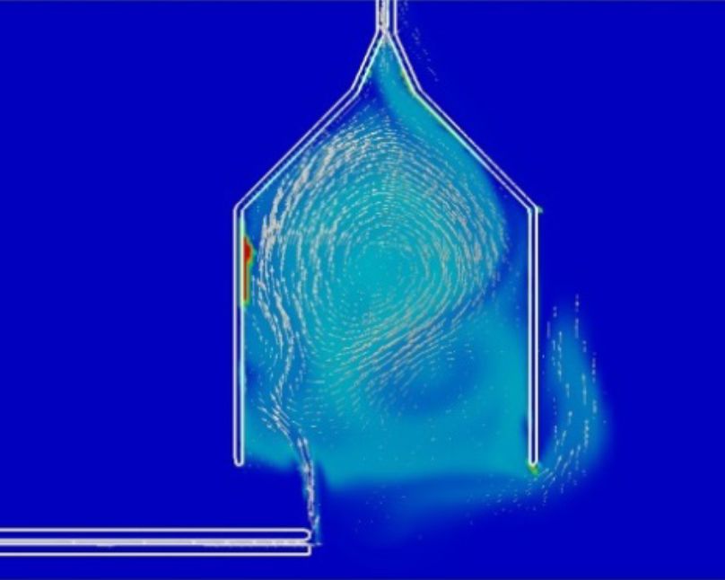

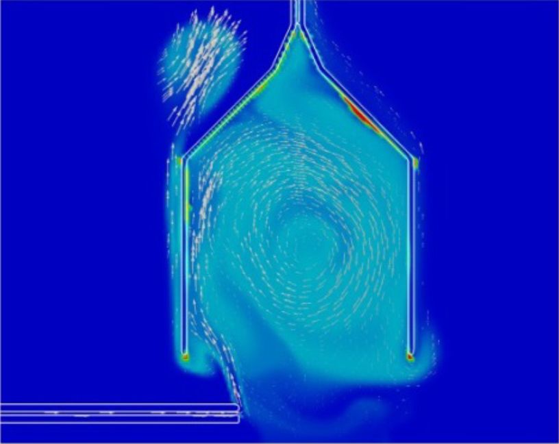

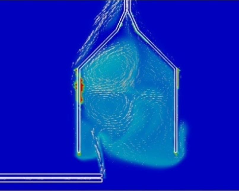

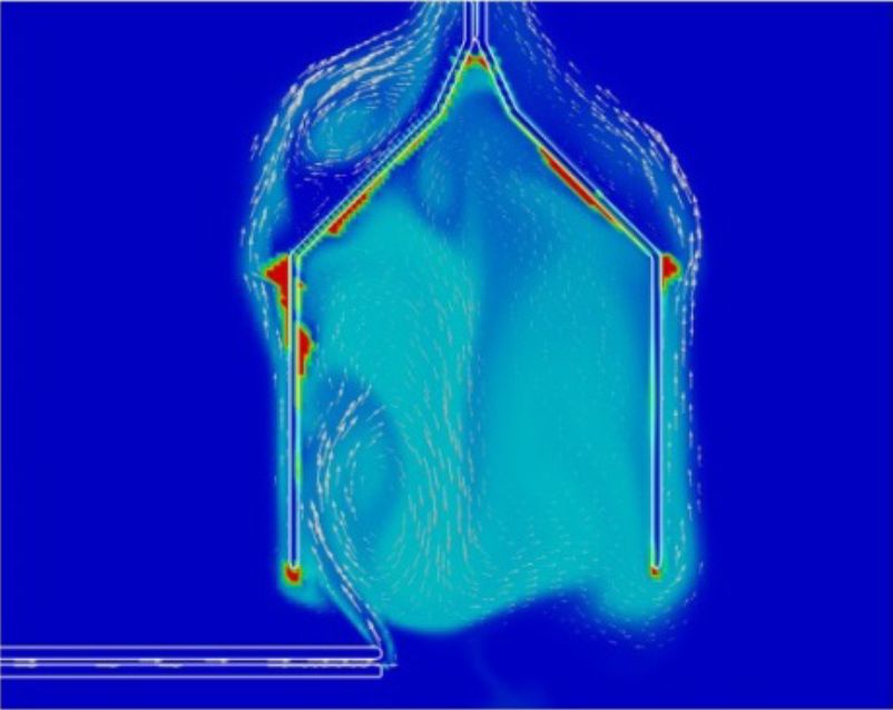

深海采油工艺仿真:海底水合物形成及堵塞的计算模拟的图5
(a) No methanol 80s
深海采油工艺仿真:海底水合物形成及堵塞的计算模拟的图6
(b) With methanol 80s
深海采油工艺仿真:海底水合物形成及堵塞的计算模拟的图7
(c) No methanol 120s
深海采油工艺仿真:海底水合物形成及堵塞的计算模拟的图8
(d) With methanol 120s

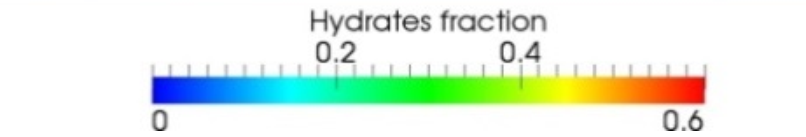

深海采油工艺仿真:海底水合物形成及堵塞的计算模拟的图9
图5  Top-hat 模拟结果云图
图5所示的结果表明,与流变学模型结合使用的稳定模型很好地呈现了水合物在顶盖内部的附着力,从而导致了出油管堵塞。为了防止堵塞,建议从顶盖内部的各个小喷嘴注入甲醇,甲醇的作用是局部降低水合物形成的临界温度。在本例中,尽管一些水合物仍然粘附在墙壁上,但出油管并没有被阻塞。如图5(b)和(c)所示,几乎没有油从顶盖中逸出。

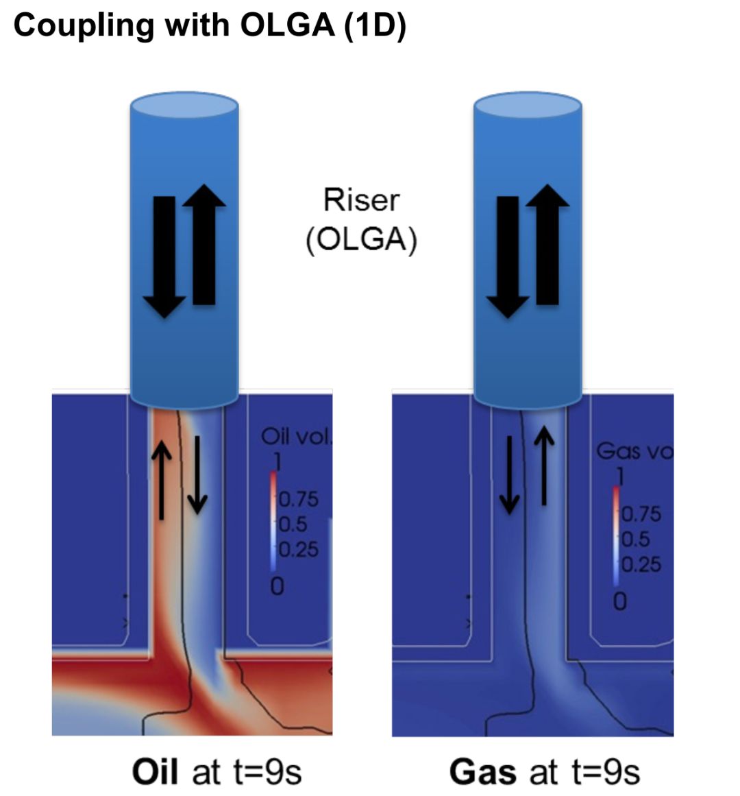

为更真实地模拟立管出口的流动情况,2D(或3D)模拟应该结合1D软件来模拟整个过程:从油源附近的集油到地表集油容器,需要考虑到出口处的回流。通过将VirtualFlow与OLGA结合使用即可实现,结果如图6和图7所示。
由于OLGA仍无法解决管道入口处存在水合物的问题,因此我们考虑了没有水合物的情况。
深海采油工艺仿真:海底水合物形成及堵塞的计算模拟的图10
图6 OLGA/VirtualFlow界面的耦合解

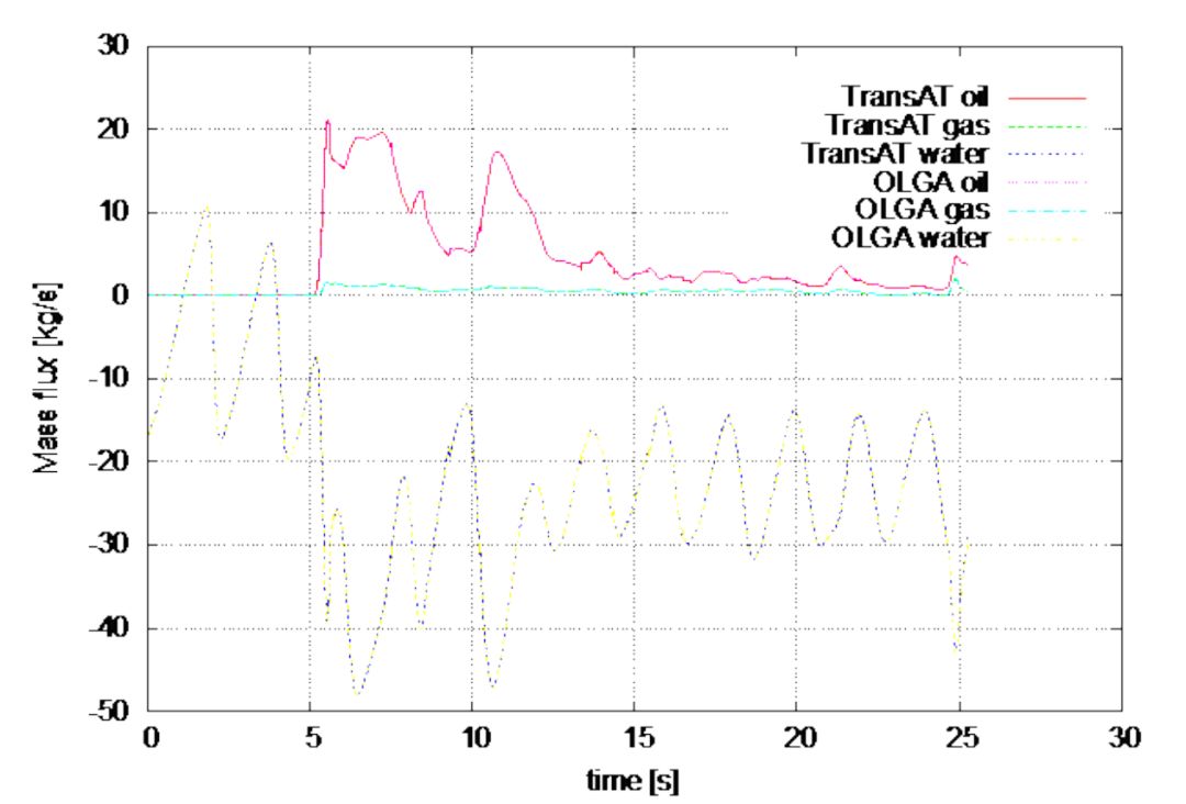

深海采油工艺仿真:海底水合物形成及堵塞的计算模拟的图11
图7 OLGA/VirtualFlow界面的质量流量变化曲线
图6实际上显示了流量在出口处呈现出回流状态。天然气和石油都可能从出口管重新进入圆顶。
图7显示了耦合界面处良好的质量通量守恒,模拟了回流。
