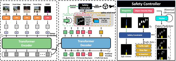

1.安全规则方法与深度学习技术的结合  [3] :这种结合策略旨在充分发挥两种方法各自的优势,为自动驾驶汽车提供更高的安全性能和决策能力。基于规则的方法具有较高的透明度和可解释性,使得研究人员和工程师能够更容易地理解和评估自动驾驶系统的决策过程。这有助于及时发现潜在的问题,提高系统的安全性和可靠性。而深度学习技术在处理复杂场景和动态环境方面具有很高的灵活性和适应性。通过结合基于规则的方法,自动驾驶汽车可以在遵循预设安全规则的前提下,灵活应对各种不确定和变化的道路条件,实现更加高效的决策过程。同时基于规则的方法可以为深度学习模型提供结构化的知识和先验约束,从而减少训练时间和提高决策效率。
自动驾驶规控决策中的问题与挑战的图3InterFuser [3]

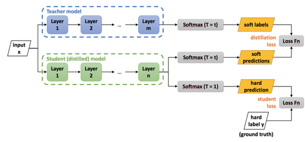

1. 剪枝、量化和知识蒸馏:开发优化深度学习模型的技术,如剪枝、量化和知识蒸馏,以减小模型的尺寸并提高其效率。这些技术有助于减少运行模型所需的计算量,使模型更适合实时处理。剪枝方法通过消除模型中不重要或冗余的参数(例如权重或神经元),来减少模型的计算量和内存需求  [5] 。常见的剪枝策略包括权重剪枝(移除较小权重)和结构化剪枝(移除整个神经元或通道)。这些策略可以在保持模型性能的同时,显著降低模型复杂度。量化方法通过减少表示模型参数所需的位数来降低模型尺寸。例如,将32位浮点数转换为16位或更低位数的整数。量化可以显著减小模型大小,降低内存占用和计算需求,同时仅引入较小的精度损失。知识蒸馏是一种模型压缩技术,通过将一个大型、复杂的“教师模型”所学到的知识传递给一个较小、简单的“学生模型”。这种方法通过让学生模型模拟教师模型的输出概率分布,从而使学生模型在保持较小尺寸的同时,获得与教师模型相近的性能  [6]  [7] 。
自动驾驶规控决策中的问题与挑战的图5知识蒸馏通用框架  [8]

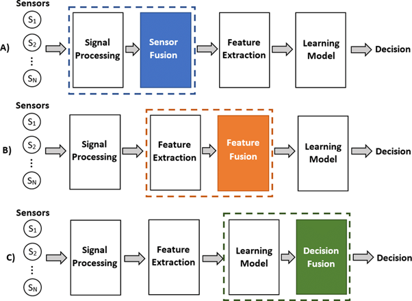

利用多模态融合进行最优决策
在自动驾驶领域中,实现多模态融合以制定最优决策是一项巨大的挑战。自动驾驶汽车必须具备根据来自各种传感器和信息源的数据进行决策的能力,这些传感器和信息源包括相机、激光雷达、雷达、GPS和地图等。然而,在实际应用中,这些不同的信息源可能会提供相互矛盾或不完整的信息,这进一步增加了确定最优决策的难度。
自动驾驶规控决策中的问题与挑战的图6三种融合 [9]
子挑战
1.数据预处理以最大化多模态融合中的信息信号:在自动驾驶领域,收集的数据需要经过预处理过程来消除噪声、异常值和不一致性,从而确保决策的准确性和可靠性。然而,针对不同类型的数据进行有效预处理是一项颇具挑战性的任务,因为各种数据类型可能需要应用不同的预处理技术
2.来自多个传感器的多模态数据集成:多模态数据集成主要涉及将来自不同传感器和信息源(如相机、激光雷达、雷达、GPS和地图)的数据高效地整合在一起,同时要尽量减少噪声、冗余和不一致性。
3.从具有不同特征的多模态输入数据中提取特征:不同模态(如视觉、雷达和激光雷达等)的数据具有各自独特的特点,因此识别能够帮助自动驾驶系统做出最优决策的关键特征至关重要,挑战在于识别可用于做出最优决策的最相关特征。
4.设计模型以最大化融合特征对最终决策的贡献:设计一个能够处理多模态数据的深度学习模型是一项复杂的任务。这样的模型不仅需要处理各种不同类型的数据,还需要以最优方式融合它们。此外,为了适应可能未在训练数据中出现的新场景,模型必须具备一定的泛化能力。
