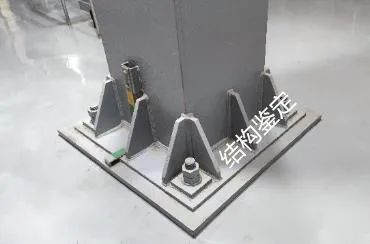

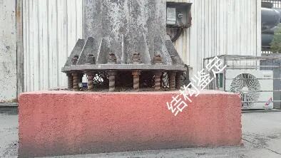

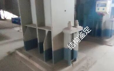

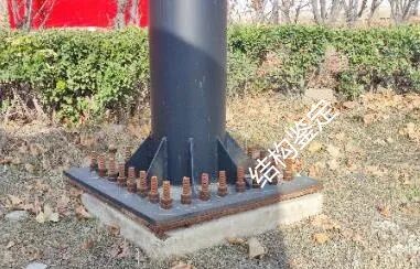

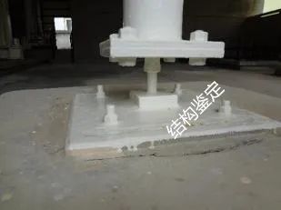

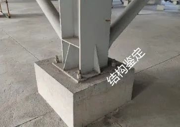

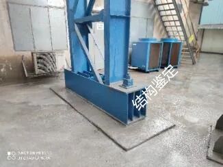

常见的外露式钢结构柱脚案例

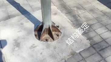

在现场检测工作与日常生活中,我们会经常遇见外观形态各异的外露式柱脚,比如工业建筑物厂房柱、构筑物支架柱的柱脚,或交通杆、路灯杆、移动信号塔、广告牌等民用设施的柱脚,其外观如表1中照片所示。通过这些外露式钢结构柱脚的外观照片可以看出,其共性特点是:地表部分都具有底板、锚栓(螺栓),部分具有加劲肋、或靴梁(加劲肋、隔板)。此外相关钢结构设计手册分别基于刚接柱脚、铰接柱脚两种类型给出了外露式柱脚做法相应图例。
表1  钢结构外露式柱脚外观照片
钢结构工程中外露式柱脚常见做法及有关规定的图1
照片1  某支架柱脚1
钢结构工程中外露式柱脚常见做法及有关规定的图2
照片2  某支架柱脚

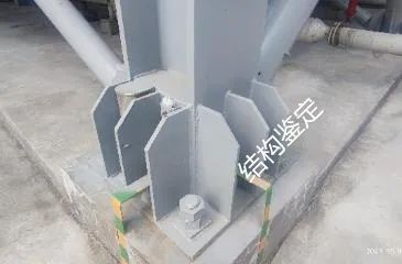

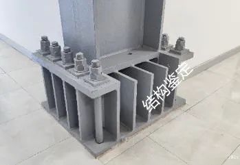

钢结构工程中外露式柱脚常见做法及有关规定的图3
照片3  某多层厂房柱脚

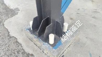

钢结构工程中外露式柱脚常见做法及有关规定的图4
照片4  某多层钢结构房屋柱脚

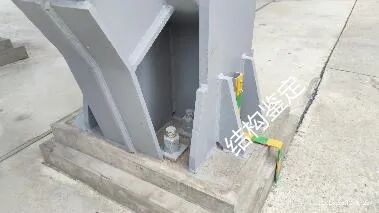

钢结构工程中外露式柱脚常见做法及有关规定的图5
照片5  某除尘器支架柱脚

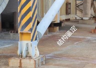

钢结构工程中外露式柱脚常见做法及有关规定的图6
照片6  某除尘器支架柱脚

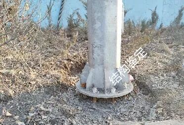

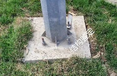

钢结构工程中外露式柱脚常见做法及有关规定的图13
照片13  某路灯柱脚

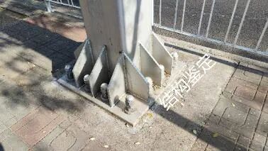

钢结构工程中外露式柱脚常见做法及有关规定的图14
照片14  某路灯柱脚

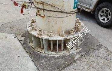

钢结构工程中外露式柱脚常见做法及有关规定的图15
照片15  某路灯柱脚
钢结构工程中外露式柱脚常见做法及有关规定的图16
照片16  某交通杆柱脚

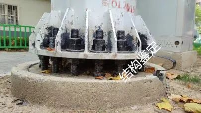

钢结构工程中外露式柱脚常见做法及有关规定的图17
照片17  某移动通信塔桅柱脚
