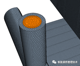

 设置网格参数,设置基本尺寸为10mm,最小网格尺寸为1mm,边界层设置3层,体网格的最大单元设置为10mm,网格数量为1417917,具体的网格质量参数如下所示,Face validity>1,Volume change>1e-2,网格质量较好,满足计算的要求。
基于Star-CCM+液冷电池热管理仿真的图4
 边界层的位置划分了3层网格,导热垫厚度方向的网格层数也是大于2层,
基于Star-CCM+液冷电池热管理仿真的图5

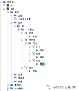

      模型选择完成之后,在Solid菜单下对材料属性进行定义,材料库中默认的固体材料为铝,在此对其密度、比热容、导热系数的数值进行设置,电池自身的层状结构使得其厚度方向的导热系数远低于高度和长度方向,因此此处选择各向异性导热系数;在初始条件中设置电池的初始温度,其他固体域的模型选择和参数设置与此类似。建立网格模型和物理模型后,可选中每个计算域,并为其选择适合的网格连续体和物理连续体。
基于Star-CCM+液冷电池热管理仿真的图9
      定义材料参数如下表所示:定义好材料参数后,把每个材料赋予到对应的模型上去,电池的能量密度为20000W/M3,对于相同材料的模型可以采用copy方式去赋予材料效率更高

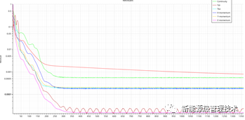

      在计算的过程通过设置的监测数据,判断计算的是否收敛,一般监测的参数都是在仿真中比较关系的参数,比如温度,压力参数等。下图设置了监测每个电芯的最高温度,冷却流道压降参数。
  • 初始化:
求解前需要进行初始化。设置求解保存、步骤和停止条件等。进行过初始化后,即可计算面和体等相关的参数,如面积、体积等。
  • 结论:
迭代了1360步,任然未达到10e-3收敛标准,但是查看监测的数据已趋于稳定,可继续计算一段时间,演示计算这里位置。

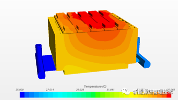

基于Star-CCM+液冷电池热管理仿真的图10
  1. 电池的最高温度35.1℃
  2. 系统压降35.1pa
  3. 流道出口温度25.8℃
基于Star-CCM+液冷电池热管理仿真的图11
