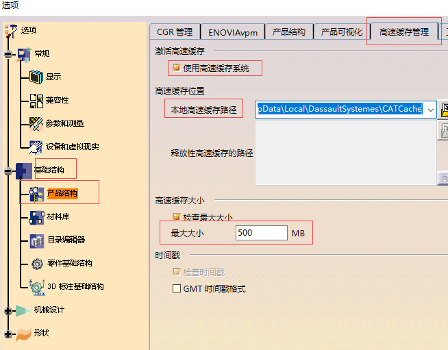

怎么激活高速缓存系统?
  1. 点击工具-选项。
  2. 在“选项”列表中,选择“基础结构”下的“产品结构”。
  3. 点击高速缓存管理选项卡,勾选"使用高速缓存系统"项。
  4. 设置一个本地高速缓存路径,一般保留默认设置即可。
  5. 根据自己PC硬盘容量设置“高速缓存大小”,默认是500M。
  6. 点击确定,并重启CATIA软件。

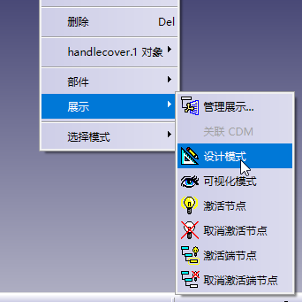

可视化模式与设计模式互相切换
设置高速缓存之后,下次打开组件(CATProduct)时,CATIA将以可视化模式加载所有部件。如果您想要编辑一个部件,右键单击部件-展示-设计模式(反之也可将设计模式下的部件重新切换回可视化模式)。或者直接选择某一个零件部件进行双击,然后便可以对零件参数或者特征进行修改,即进入了设计状态。

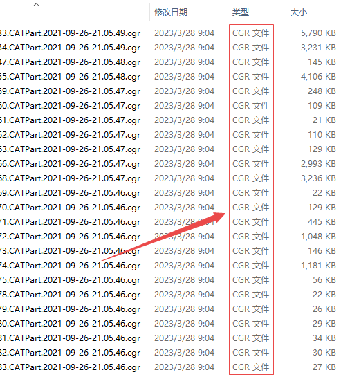

高速缓存数据的解释
设置了高速缓存管理之后,当我们第一次打开一个装配体数据,我们会发现打开速度依然非常缓慢,不要着急,这个时候软件在为我们备份CGR的缓存数据。
等装配体完全打开之后,我们可以进入之前所设置的高度缓存路径下查看一下这些CGR的数据(如下图所示)。有了这些数据之后,下次我们再重新打开装配体就加载非常快了,因为勾选了高速缓存选项之后,软件打开的就是这些数据,而CGR是CATIA的一种轻量化格式,过滤掉了很多参数信息,所以打开很快。
