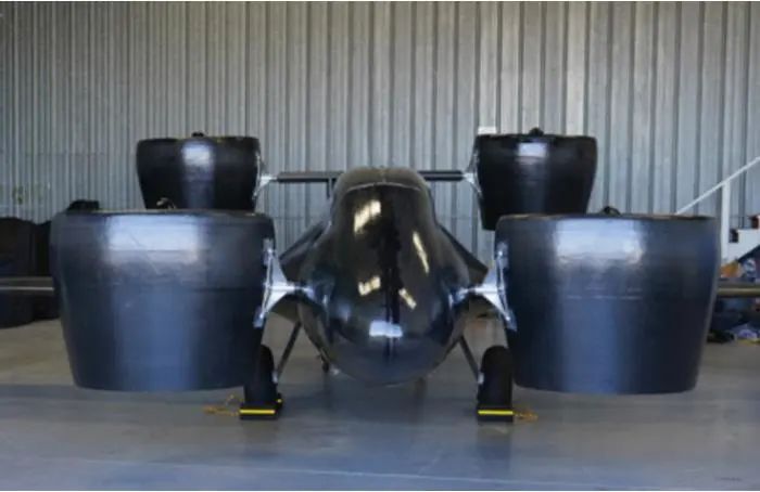

在涵道风扇推进系统集成应用方面,近年来国外公布了多个采用涵道风扇的民用客机和垂直起降飞行器概念。 1992 年美国启动了多用途安全与监视任务平台( Multipurpose Security and Surveillance Mission Platform )研究计划,其中 Sikorsky 公司提出的 Cypher 共轴双桨涵道风扇无人机采用了螺旋桨周期变距实现飞行姿态控制,较早地展示了涵道风扇在垂直起降无人机上的应用潜力 。美国国防预先研究计划局( DARPA )在 2013 年启动了 VTOL X-Plane 项目,其中美国极光公司提出的 XV-24“ 雷击 无人机采用 24 个涵道风扇提供动力(如图 1 所示) ,前部机翼对称分布 6 个,后部机翼对称分布 18 个,小型化设计的涵道风扇被集成在双层机翼内部,通过融合设计获取良好的气动特性来实现垂直起降和高速巡航,该项目在 2016 年完成了缩比验证机飞行试验。

Fig. 1 XV-24 Lightning strike aircraft

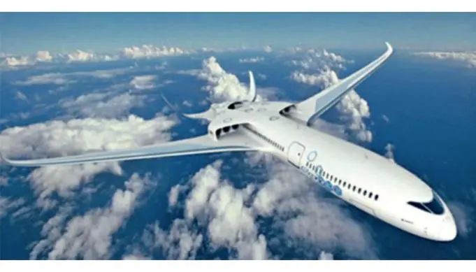

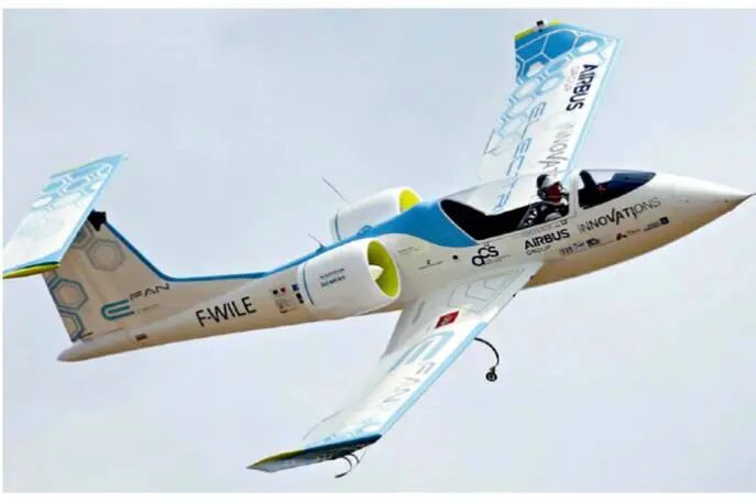

涵道风扇电推进系统已经成为未来民用客机动力的重要选项。空客集团用来验证全电推进技术的 E-Fan 验证机采用了 2 台电动涵道风扇,单个涵道风扇功率约 30kW ,可实现 220km/h 的巡航能力(如图 2 所示) 。此外,空客集团 2013 年公布的 E-Airbus 混合电推进支线客机也采用涵道风扇推进系统(如图 3 所示) 6 台大功率涵道风扇对于称分布式机翼后缘。 E-Fan E-Airbus 两型飞机均采用了涵道风扇,显示了空客集团对这种推进系统的认可。
涵道风扇电推进系统关键应用技术探讨的图2
Fig. 2 E-Fan electric propulsion aircraft
涵道风扇电推进系统关键应用技术探讨的图3
Fig. 3 E-Airbus hybrid electric propulsion aircraft concept

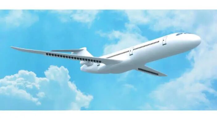

2018 年,法国航空航天实验室( ONERA )提出了采用混合电推进技术的 DRAGON 飞机概念(如图 4 所示),该飞机采用 40 台高效率涵道风扇,涵道风扇布置于机翼下部,并针对高速巡航开展气动优化,使飞机巡航速度达到 0.78Ma ,采用涡轮发电和涵道风扇电推进后相比传统客机油耗可降低 7%
涵道风扇电推进系统关键应用技术探讨的图4
Fig. 4 ‘DRAGON’ plane concept

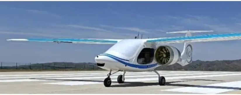

美国在探索军用涵道风扇无人机的同时也积极发展了涵道风扇民机概念。美国实验系统航宇公司( ESAero )公布的 ECO-150 混动推进飞机采用涵道风扇电推进系统提供推力,涵道风扇直径约 760mm ,嵌入在双层机翼之间,对称布置于机翼两侧靠机身部位 ,双层机翼和涵道风扇采用气动和结构一体化设计,如图 5 所示。此外,美国 NASA 提出的 N3-X 未来宽体客机也采用分布式涵道风扇(如图 6 所示),通过将尾部的涵道风扇和机身融合设计,利用抽吸效应改善飞机的升阻特性

Fig. 5 ECO-150 hybrid plane concept

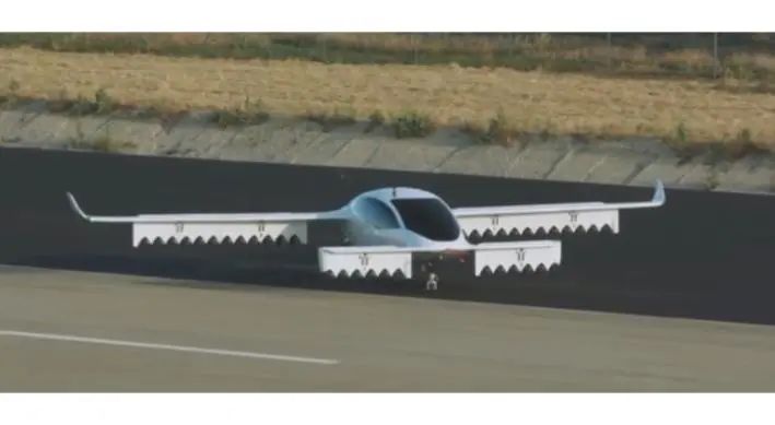

在新兴的 eVTOL 航空器领域,涵道风扇推进系统也越来越受重视。德国 Lilium 公司提出的 Lilium Jet eVTOL 航空器(如图 7 所示),采用 36 个分布式电推进倾转涵道风扇, 7 座版飞机的起飞质量约为 3175kg ,设计巡航速度为 300km/h ,单个涵道风扇直径 295mm ,涵道的长径比约为 2.4 ,设计桨毂直径 120mm 以便安装电机,悬停时涵道风扇轴功率 47.98kw ,对应产生推力不低于 864N ,悬停时涵道风扇推进系统的力效超过 1.8kg/kW ,巡航功率约 5.06kW Lilium Jet 将分布式涵道风扇和翼身融合设计,巡航时的升阻比达到 18.26 ,这在垂直起降 eVTOL 航空器领域难能可贵。贝尔公司 2018 年提出的 Nexus eVTOL 航空器采用 6 台直径 2.4m 的涵道风扇,涵道风扇呈类六旋翼布局,可通过倾转实现垂直起降和平飞,如图 8 所示 。美国 Sabrewing 飞机公司推出了一型基于涵道风扇的货运航空器( Rhaegal VTOL UAV ),并于 2022 年完成了预生产型( RG-1-A Alpha )首次悬停试飞 ,如图 9 所示,该航空器采用 4 台大推力涵道风扇,据称比同等尺寸的开放式旋翼推力增加 30%
涵道风扇电推进系统关键应用技术探讨的图7
Fig. 7 Lilium Jet eVTOL aircraft

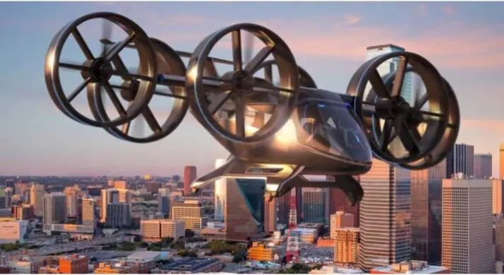

涵道风扇电推进系统关键应用技术探讨的图8
Fig. 8 Nexus eVTOL aircraft concept
涵道风扇电推进系统关键应用技术探讨的图9
Fig. 9 RG-1-A Alpha VTOL UAV
国内围绕涵道风扇推进系统的应用也取得了一些进展,清华大学、西北工业大学、南京航空航天大学、北京理工大学、南昌航空大学等高校和科研院所开展了相关研究和试制工作。 2017 年清华大学发动机与特种动力研究中心展出了首架电动涵道风扇无人机,创新采用了前掠涵道风扇推进技术和涵道风扇能量回收技术。中国航天科工集团 2018 年研制了一型类似迷你 电饭煲 微小型涵道风扇无人机,机体高度不到 200mm ,涵道直径不到 80mm ,重约 280g ,能够在狭小的空间环境垂直起降和灵活机动。 2021 年,中国航发四川燃气涡轮研究院研制的 30kW 电动涵道风扇在辽宁通用航空研究院固定翼飞机上完成了飞行试验,其采用的 2 台涵道风扇直径为 600mm ,单台涵道风扇的功率约 30kW ,可产生推力超过 850N ,由于涵道风扇的直径较大,其力效约为 2.9kg/kW (如图 10 所示)。 2022 年,磐拓航空科技公司研制的涵道风扇 eVTOL 无人机完成了缩比验证机试飞,验证了分布式涵道风扇构型的可行性和飞行控制逻辑。
涵道风扇电推进系统关键应用技术探讨的图10
Fig. 10 Flight test of electric ducted fan propulsion

近年来,涵道风扇在 eVTOL 航空器上的应用较为常见。目前市场上的消费级和工业级垂直起降无人机多采用开放式旋翼,主要因为其技术成熟、低成本、好维护,但是在尺寸轮廓、安全性和舒适性要求较高的使用场景,涵道风扇有它的优势:在起降空间小、飞行通道狭窄的城市空中运输,涵道风扇 eVTOL 航空器可以设计得更紧凑,使用更灵活,安全性和乘坐舒适度更佳,有望成为高端出行交通工具;对于军用单兵特种作战运输平台,紧凑型涵道风扇 eVTOL 航空器的机动性、隐蔽性和环境适应性也较为出色。

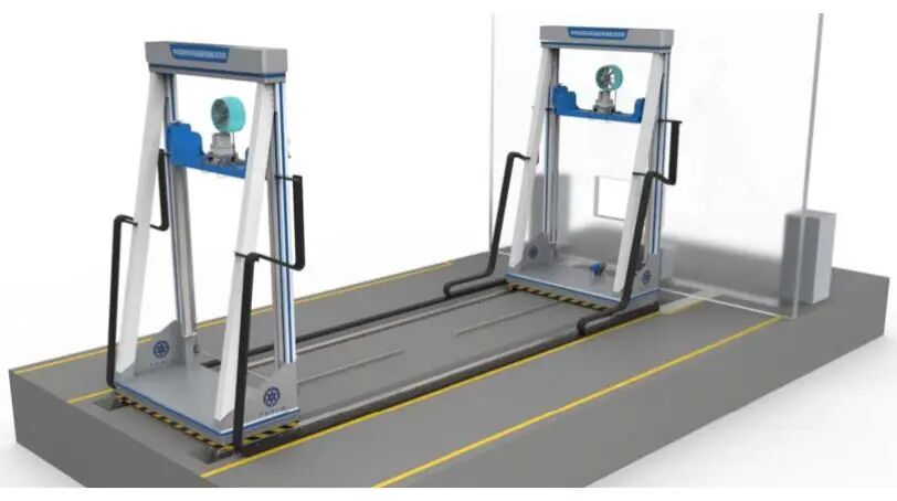

CFD方法虽然能够较精确地计算单个涵道风扇的气动特性,但是与航空器翼身融合设计时,高保真工具网格划分工作量大 ,计算精度难以评估,通常需要结合地面试验来进行初步验证。目前涵道风扇推进系统的地面试验存在一些难题:一是涵道风扇推进系统的推力性能和气动、电驱系统相关,虽然通过地面拉力测试装置可以获得典型功率特性的静态推力性能 ,但要获取宽飞行包线下动态性能的工作量巨大,难以摸清真实飞行环境中的使用边界。在早期方案设计的气动特性预测、气动布局选型时,由于复杂来流下试验工况多,采用大型风洞试验的成本较高。有研究采用车载平台模拟动态飞行 ,但仍存在可测速度偏低和平台颠簸带来不规则扰动问题 。二是分布式涵道风扇相互之间的干扰试验困难,包括紧挨的多涵道风扇抽吸干扰、前后布置的滑流干扰、涵道风扇和翼身干扰等,大型风洞试验可以获得整体推力、力矩等性能 ,但相互之间的干扰难以直接获取,给航空器气动布局设计和稳定控制增加了难度。
因此,需要开展涵道风扇推进系统的试验技术研究。对于静态的涵道风扇或涵道风扇机翼组合的推力、转矩等气动性能,可以采取基于六分量天平的测力平台进行测量。对于动态的气动性能,除了可以在低速大型风洞中进行,也可以采用车载平台和轨道运输平台模拟,也可以考虑可移动的前后涵道风扇支撑装置构造简易流场环境,如图11所示。利用可前后、左右、上下调节的涵道风扇支撑平台,通过控制前方的涵道风扇不同转速和之间距离,可以给后方涵道风扇模拟典型来流,或产生不确定复杂风场环境,有助于开展前后涵道风扇的干扰分析。将地面试验方法和CFD方法相结合,在CFD仿真数据基础上采用地面试验数据结果进行修正,建立快速气动性能评估和干扰预示方法,以提高气动迭代设计和稳定控制律设计的工作效率。
涵道风扇电推进系统关键应用技术探讨的图11
Fig. 11 Force test platform for electric propulsion system from Ningbo Institute of Materials Technology & Engineering, CAS
