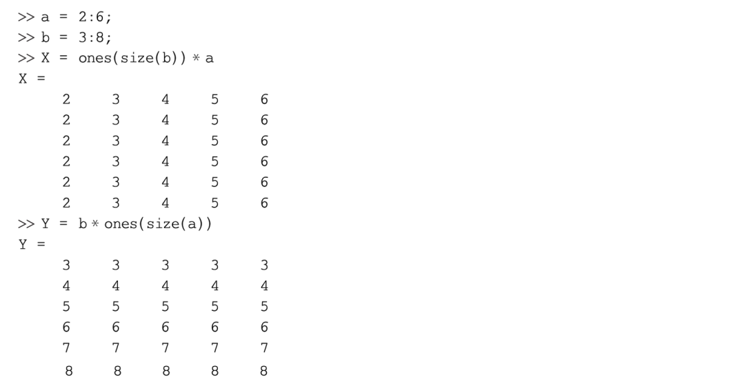

(1) 利用矩阵运算生成。例如,生成图5-24中的网格坐标矩阵,使用以下命令:
MATLAB实战 | 不同形式的三维曲面图的图2

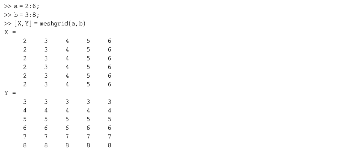

(2) 调用meshgrid函数生成二维网格坐标矩阵,函数的调用格式如下:
MATLAB实战 | 不同形式的三维曲面图的图3
其中,输入参数x、y为向量,输出参数X、Y为矩阵。命令执行后,矩阵X的每一行都是向量x,行数等于向量y的元素的个数; 矩阵Y的每一列都是向量y,列数等于向量x的元素的个数。矩阵X和Y相同位置上的元素(Xij,Yij)存储二维空间网格顶点(i,j)的坐标。例如,生成图5-24中的网格坐标矩阵,也可以使用以下命令:
MATLAB实战 | 不同形式的三维曲面图的图4

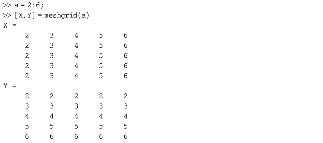

函数参数可以只有一个,此时生成的网格坐标矩阵是方阵,例如:
MATLAB实战 | 不同形式的三维曲面图的图5

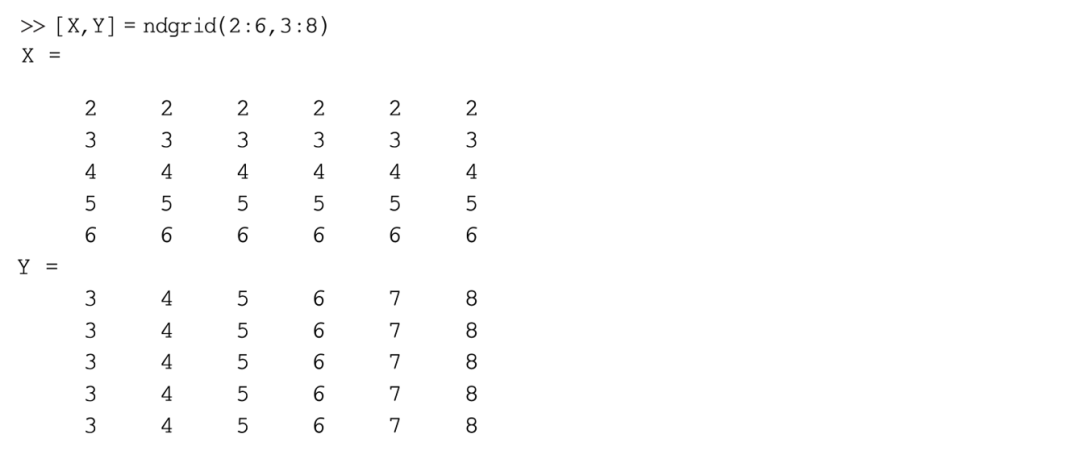

ndgrid函数用于生成n维网格数据,调用格式如下:
MATLAB实战 | 不同形式的三维曲面图的图7
其中,输入参数x1、x2、…、xn为向量,输出参数X1、X2、…、Xn为n维矩阵。例如:
MATLAB实战 | 不同形式的三维曲面图的图8
对比前面meshgrid网格数据会发现,meshgrid网格数据进行转置即得到ndgrid网格数据。

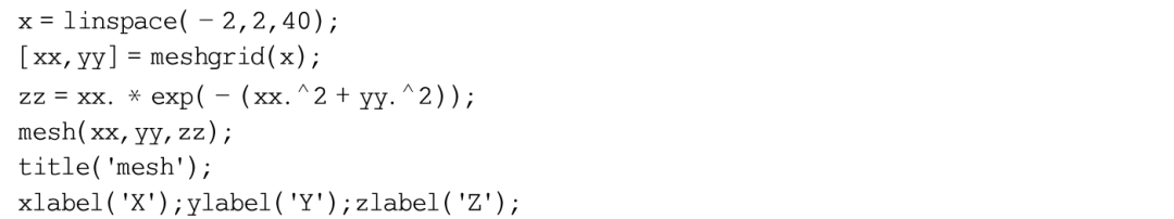

【例5-17】已知
MATLAB实战 | 不同形式的三维曲面图的图10
其中,x、y的40个值均匀分布在[-2,2]范围内,绘制三维曲面图。
程序如下
MATLAB实战 | 不同形式的三维曲面图的图11

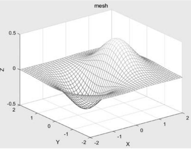

程序运行结果如图5-25所示。mesh、surf函数的前两个参数x、y也可以是行向量或列向量,所以程序中的mesh函数也可以写成mesh(x,x,zz)。
MATLAB实战 | 不同形式的三维曲面图的图12
■ 图5-25三维曲面图

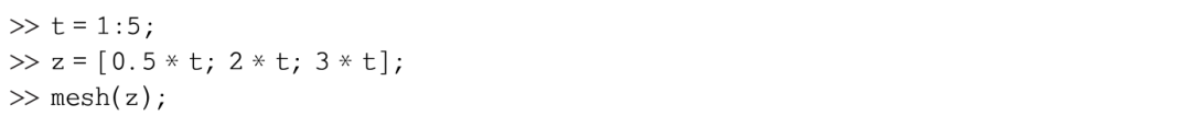

若调用surf、mesh函数时,省略前两个输入参数x、y,则把z矩阵的第二维下标当作x坐标,把z矩阵的第一维下标当作y坐标,然后绘制三维曲面图。例如:
MATLAB实战 | 不同形式的三维曲面图的图13
第二条命令生成的z是一个3×5的矩阵,执行mesh(z)命令绘制图形,曲面各个顶点的x坐标是z元素的列下标,y坐标是z元素的行下标。

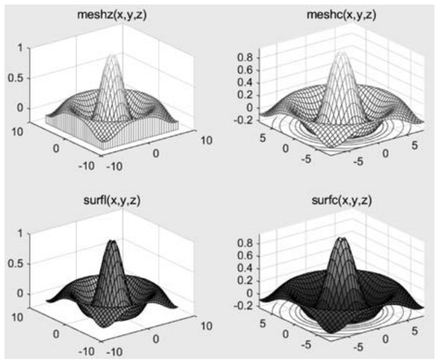

此外,还有两个和mesh函数功能相似的函数,即meshc函数和meshz函数,其用法与mesh函数类似,不同的是meshc函数还在xy平面上绘制曲面在z轴方向的等高线,meshz函数还在xy平面上绘制曲面的底座。surf函数也有两个类似的函数,即具有等高线的曲面函数surfc和具有光照效果的曲面函数surfl。

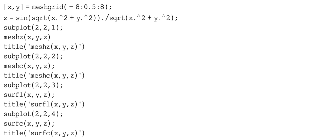

【例5-18】在xy平面内选择区域[-8,8]×[-8,8],利用下列函数绘制4种形式的三维曲面图。
MATLAB实战 | 不同形式的三维曲面图的图14
程序如下:
MATLAB实战 | 不同形式的三维曲面图的图15
程序运行结果如图5-26所示。
MATLAB实战 | 不同形式的三维曲面图的图16
■ 图5-26 4种形式的三维曲面图
