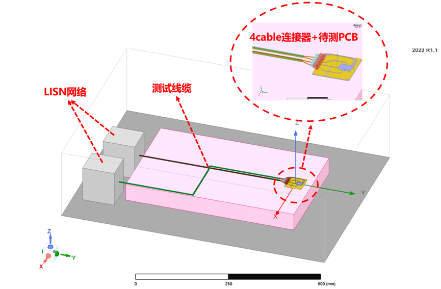

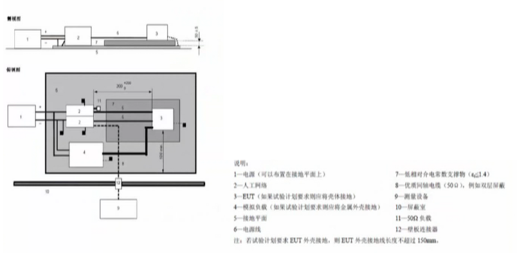

对照上图的实际环境搭建在ANSYS HFSS中搭建仿真模型模型具体包括以下三个部分:待测PCB,4 cable连接器,以及CISPR25测试环境(LISN网络、测试线缆等)。
基于ANSYS HFSS的CISPER25电源回线远端接地传导辐射CE仿真分析流程的图2
打开Ansys Electronics Desktop 2023,Insert Design选择HFSS,然后命名工程名字为Cisper25_CE,依次导入以上三部分模型。

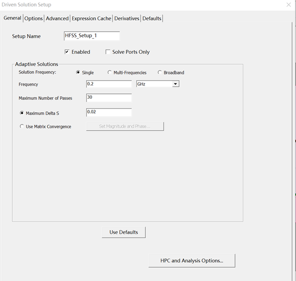

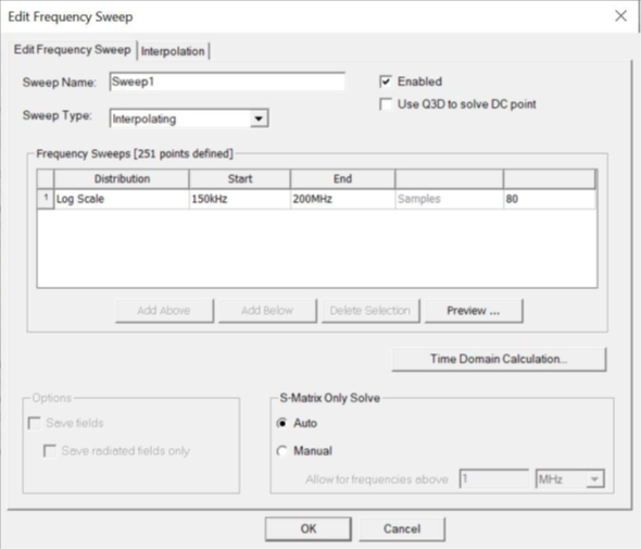

分析计算主要是设置我们扫频 的中心频率、扫频范围以及精度计算,这次我们设置如下。 其中心频点为200MHz,扫频范围为150KHz-200MHz,使用插值计算方法。
基于ANSYS HFSS的CISPER25电源回线远端接地传导辐射CE仿真分析流程的图3
基于ANSYS HFSS的CISPER25电源回线远端接地传导辐射CE仿真分析流程的图4

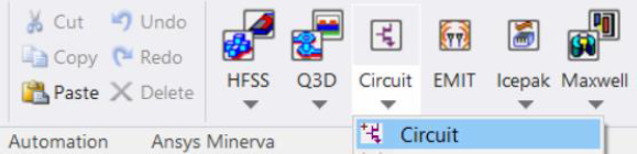

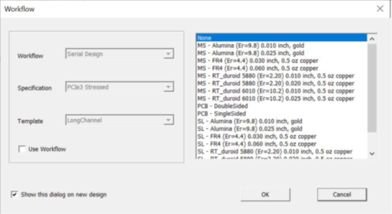

  • 插入一个circuit电路仿真,操作如下
基于ANSYS HFSS的CISPER25电源回线远端接地传导辐射CE仿真分析流程的图5
基于ANSYS HFSS的CISPER25电源回线远端接地传导辐射CE仿真分析流程的图6
基于ANSYS HFSS的CISPER25电源回线远端接地传导辐射CE仿真分析流程的图7

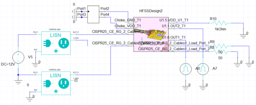

ANSYS针对电磁仿真的场路联合仿真是很快捷的,我们将HFSS工程文件直接拖到circuit,即完成数据传输,显示如下,然后右键选择Edite symbol选择Geometry对管脚进行编辑。
基于ANSYS HFSS的CISPER25电源回线远端接地传导辐射CE仿真分析流程的图8

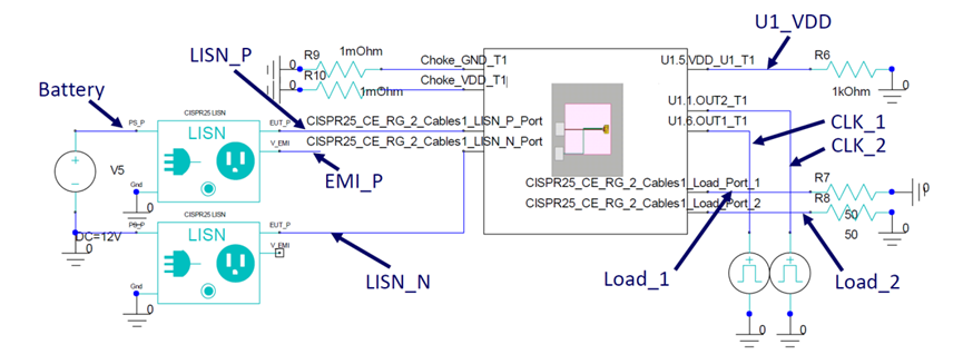

在右边component library里边选择选取相应器件(直流电源、LISN文件信号发生器以及电阻),并设置其参数,最终连接完成形成完整的仿真电路,并重新定义电路网络的名字(最好对应于实测的网络,方便后边各网络查看信号)如下图所示
基于ANSYS HFSS的CISPER25电源回线远端接地传导辐射CE仿真分析流程的图9

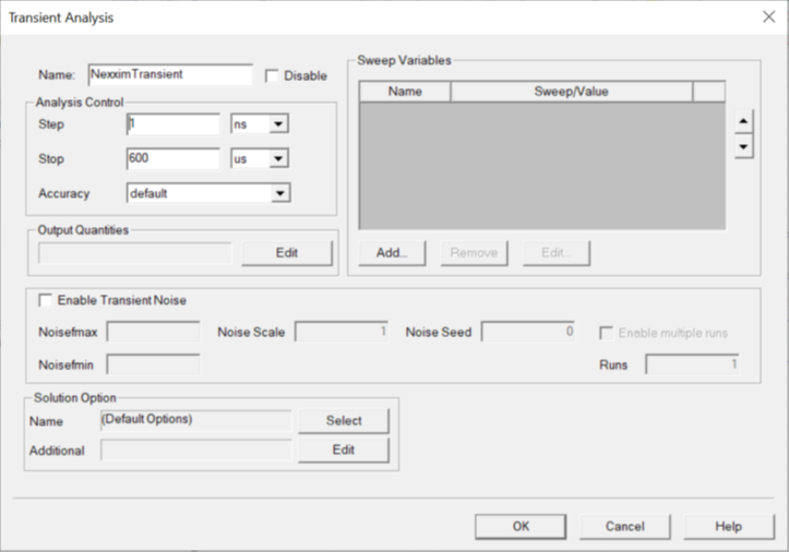

同样设置瞬态求解,求解如下,从1ns到600us,并开始仿真。

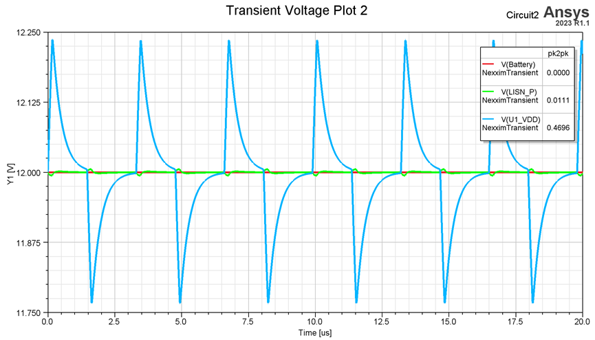

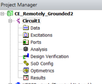

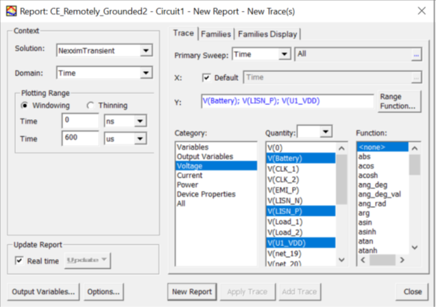

数值结果我们可以先查看它的电池Battery、LISN网络、VDD的电压参数,在工程树下选择Results Create Standard Report ,再选择Rectangular Plot,选择Volttage,键盘Ctrl键同时选择V(Battery), V(LISN_P) 和V(U1_VDD),点击确认。
 基于ANSYS HFSS的CISPER25电源回线远端接地传导辐射CE仿真分析流程的图11
基于ANSYS HFSS的CISPER25电源回线远端接地传导辐射CE仿真分析流程的图12
在图表中点击鼠标右键,可以使用Trace Characteristics---Favorites---pk2pk,标示峰峰值的差值,可以看出他们电压的波动范围。

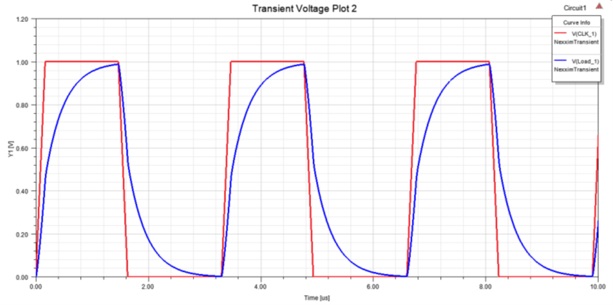

同样我们可以绘制此CLK_1 and Load_1的电压随时间的变化曲线。该图显示了PCB U1组件如何发送梯形时钟信号以及负载模拟器接收到该信号的真实波形。

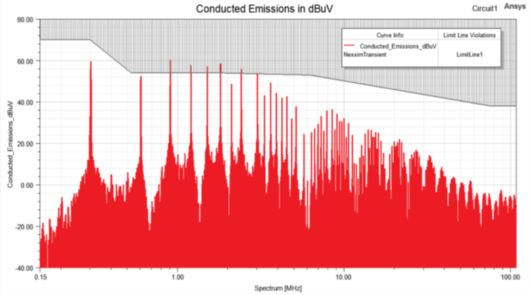

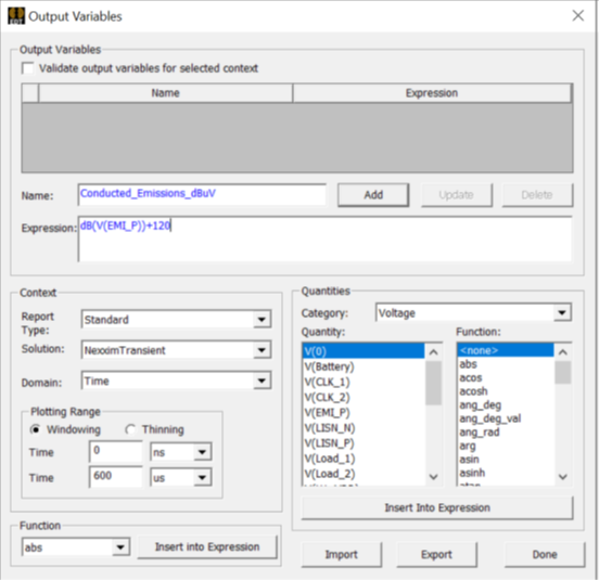

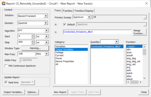

这次绘制其传导辐射EMI_P端随频率的变换关系,也就是接收机接收到传导信号强度,对于电子电路, 辐射越低越好,也就是其对周边电路的干扰越小。具体设置如下,先设置输入变量,然后设计时间范围为0到600us,最大频率108MHz
基于ANSYS HFSS的CISPER25电源回线远端接地传导辐射CE仿真分析流程的图15
基于ANSYS HFSS的CISPER25电源回线远端接地传导辐射CE仿真分析流程的图16
基于ANSYS HFSS的CISPER25电源回线远端接地传导辐射CE仿真分析流程的图17

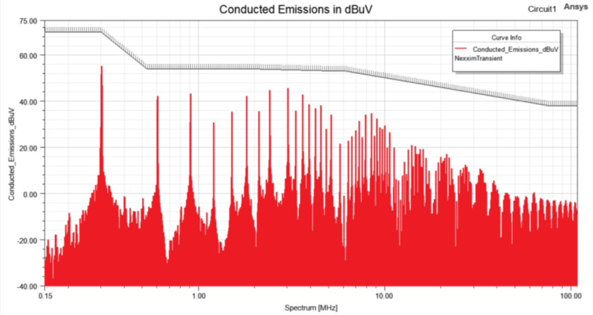

最后我们导入标准CISPR25 Level 5 ,可以看见很多频点超过了标准。
基于ANSYS HFSS的CISPER25电源回线远端接地传导辐射CE仿真分析流程的图18

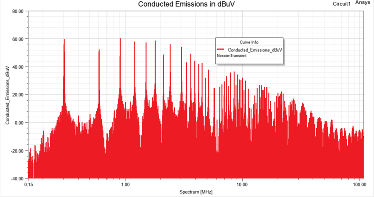

接着尝试添加扼流电感线圈,发现传导辐射满足了标准,如下图所示。
 基于ANSYS HFSS的CISPER25电源回线远端接地传导辐射CE仿真分析流程的图19
基于ANSYS HFSS的CISPER25电源回线远端接地传导辐射CE仿真分析流程的图20
