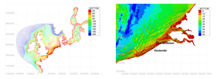

模型研究的范围囊括了西大西洋、北海、爱尔兰海和波罗的海区域。网格共有49440个节点,海洋边界处网格尺寸35 km,至近比利时海岸带,瓦登群岛和东丹麦等区域加密至500 m。
模型中的Scheldt河的河口部分建立了较密的河道网格,因此这个大陆架模型能够很好地考虑到河流流动给海岸带潮汐带来的影响。由于河流上游来水流量的量级与河口潮汐流的流量相比非常小,因此忽略了河流上游来流的流量。
【CAE案例】基于二维水动力仿真的大陆架建模的图1
图1. 模型的网格和底部高程及沿岸细化展示

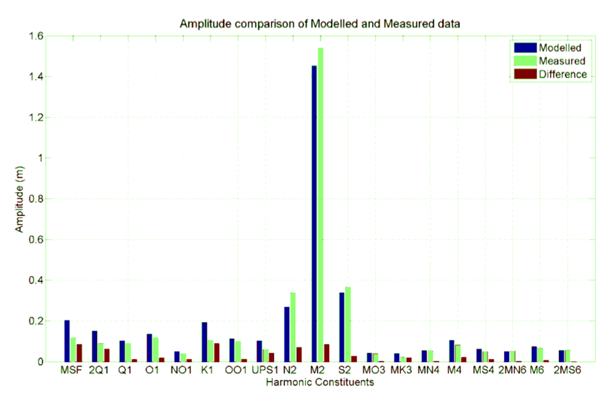

IMDC的工程师对该模型计算得到的一个月的数据和myOcean的测量数据进行了对比分析,结果说明此模型很好地预测了潮汐的振幅谱分布。从这个分析可以看出,M2波最强,S2和N2具有相似的振幅,所有其他的潮汐波都较弱。
【CAE案例】基于二维水动力仿真的大陆架建模的图2
图2. Wandelaar的潮汐波振幅谱对比
(蓝色为二维水动力仿真模型结果数据;
绿色为myOcean.eu测量数据;
棕色为二者差异)

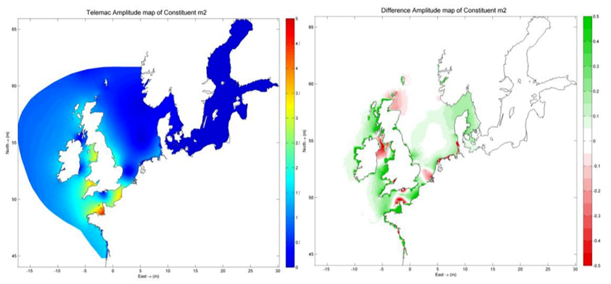

由于M2是潮汐波中最重要的组成成分,因此IMDC仅对M2成分的潮汐波的振幅和相位展开研究。为了验证二维水动力仿真模型在不受气象因素影响情况下的有效性,工程师利用此模型进行了1年的模拟计算,得到了M2成分潮汐波的振幅与相位的时间过程,并与TOPEX的结果进行了比较。
图3展示了二维水动力通用仿真软件计算得到的M2潮汐波振幅的空间分布,以及计算结果与TOPEX数据的差值。结果表明,在比利时海岸带,法国海岸的部分地区(尤其在诺曼底)和英格兰和威尔士的西海岸(特别是在赛弗斯河口)可以观察到明显的潮汐现象。
TOPEX中潮汐的振幅与二维水动力仿真计算结果的差异基本小于0.5m,而在浅水与靠近海岸的区域,振幅的差异往往更大。由于在这一部分区域,二维水动力模型的分辨率更高,计算结果会比TOPEX更加准确。此外,模型的计算结果清晰表明,波罗的海附近的潮汐振幅非常小。事实上,波罗的海区域的水位变化主要是由气象变化引起的。

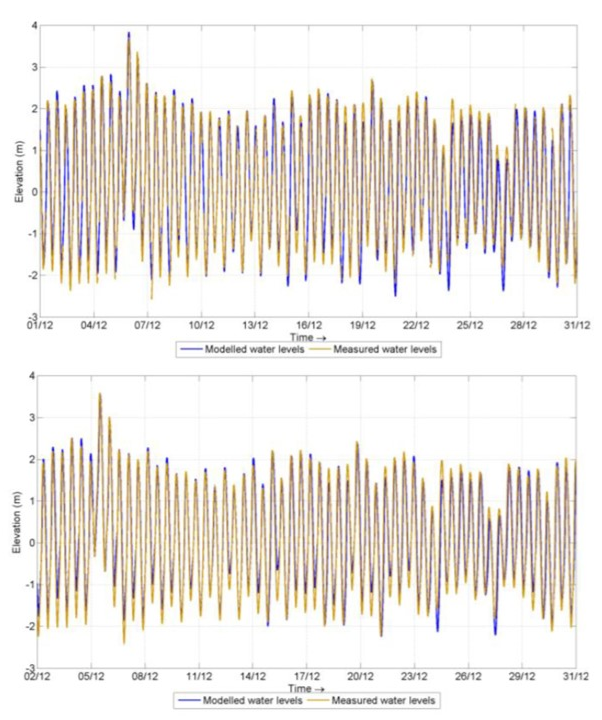

为了对该气旋进行反演,IMDC的工程师使用来自GFS(全球预报系统)的空间分辨率为0.5度,时间分辨率为3h的气压与风速数据,并线性插值到网格上,使用二维水动力仿真进行了从2013年12月1日至2013年12月31日为期一个月的计算。
下图展示了模型在Oostende和de Wandelaar两个测点计算得到的水位结果与来自myOcean.eu的实测数据的对比。
【CAE案例】基于二维水动力仿真的大陆架建模的图4
图4 Xaver气旋期间Oostende(上图)和de Wandelaar(下图)模型计算的水位与实测数据对比(蓝色为模型计算结果,橙色为站点实测水位)
从上图可以看出,二维水动力仿真模型的计算结果是可靠的:模型很好地预测了12月5日的水位峰值,模拟结果与实际观测水位仅相差0.1米;且在整个建模周期内,计算水位的平均偏差误差为0.02m,均方根误差为0.37m。
