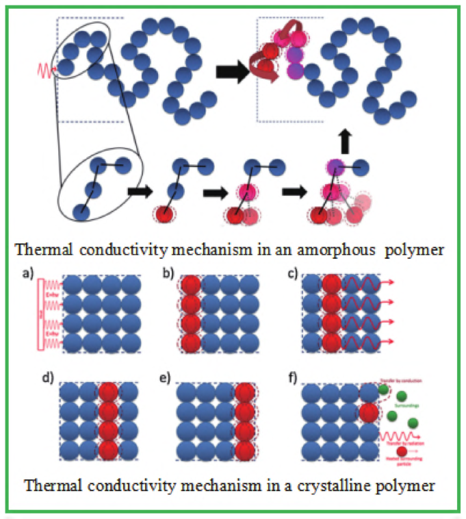

宏观材料中的声子(格波量子)传递常被视为准粒子输运,服从玻尔兹曼方程,声子传递没有与试样的尺寸依赖性,但声子之间的相互作用和散射效应会显著阻碍热传递,傅里叶定律描述了这类宏观材料的传热行为。但在低维纳米材料中,热传导具有明显尺寸依赖性,这种非傅里叶热传递现象起因于不规则的声子扩散行为,很可能和声子的弱耦合效应密切相关。此外,声子波动性显著,相互作用较弱,加之弱耦合效应显著抑制了声子的散射和增大了平均自由程(MFP),从而提高了在低维材料中的导热能力。对任意材料,声子的 MFP 大小并非固定不变值,和振动频率有关,具有很宽的分布。
聚合物因自身的饱和结构,无自由电子,故声子为主要的热传输载体。根据德拜方程:
k=(Cv·v·l)/3 (1)
式中,k、Cv、v 及 l 分别为热导率、比热容、声子速率及 MFP。决定 k 的参数 v 及 l 与物质的结构有序性密切相关,声子的 MFP 大小取决于具有晶格点阵结构中的声子几何散射以及与其他声子间的碰撞散射等因素。因聚合物的巨大分子量及多分散性、无规纠缠的长分子链及各类链结构缺陷、非谐性晶格振动等因素引起的声子碰撞导致的声子静态散射和动态散射明显缩短了最终 MFP,故非晶无序结构聚合物的导热主要凭借无规排列的分子围绕一个固定位置的热振动将能量逐次传递给相邻分子,强烈声子散射导致很低的导热,见图1 所示。
结晶聚合物的长程有序晶格结构能明显增大声子 MFP 和抑制声子散射,显著促进声子热传递(图1)。但实际上因非晶无序结构存在,无规链缠结导致结晶聚合物难以形成完整晶格结构,故其导热仅比非晶聚合物的稍高。因此,调节多尺度分子链结构,增大结构有序性,抑制各类声子散射,构建利于声子传递的低热阻通路可提升和调控聚合物的导热。当前是从宏观、微观及分子尺度分别理解聚合物的热传递物理机制,研究聚合物的导热与其他性能的关联是宏观主要研究路线,具有高度唯象学特点,微观理解则强调从传热载体角度的传热物理,总结来自试验的数学模型,而从分子水平上才是理解和预测聚合物导热的核心和关键。

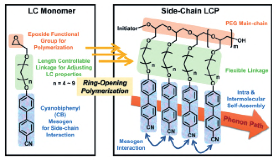

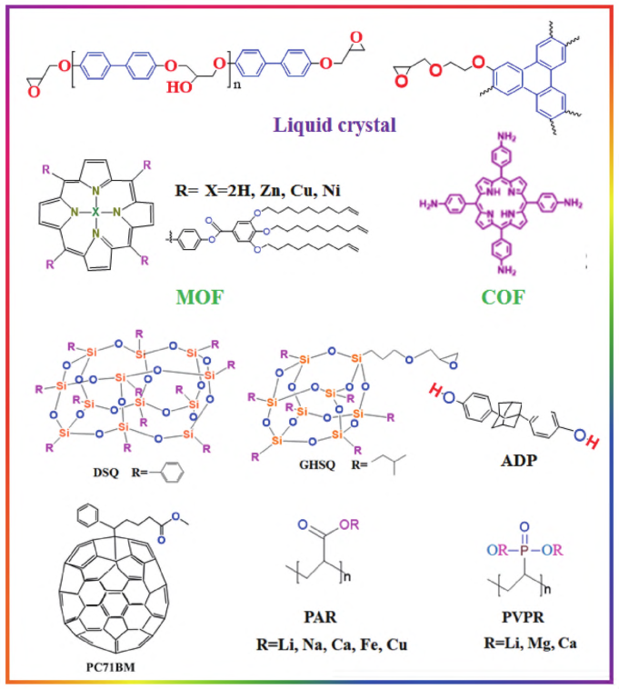

含联苯、亚甲芳胺、芳酯等致晶基元结构的反应性液晶分子如液晶环氧(图2)、有机硅单体,在液晶温区内依靠致晶基元之间的 π⁃π 作用自组装成具有向列、近晶有序结构的液晶畴(Domain),为声子传递提供了快速通路。依据致晶基元的空间位置液晶种类分为主链、侧链及碟状等类型,致晶基元的结构及液晶类型均影响到液晶聚合物的导热性能。
对交联型液晶分子,固化剂的化学结构影响到液晶基元的自组装行为及取向液晶畴在交联网络内的空间分布及拓扑结构、三维空间声子通路的构筑及分布。因此,设计和合成不同结构及类型的液晶分子,基于诱导液晶分子的自组装及优化液晶畴的空间分布能有效调控和提升液晶聚合物的导热能力。
一些具有 2 维结构特征的有机分子如金属有机框架(MOF)、共价有机框架(COF)等,借助有机骨架之间的 π⁃π 堆砌效应形成一维有序取向结构后,MOF/ COF 的分子结构及中心离子的半径大小影响到叠层自组装有序结构。骨架外的活性官能团基于化学反应能够锁定叠层取向的有序结构,这为声子传递构建了低热阻的有序通道而提升体系的导热。例如,通过调整卟啉基 MOF/COF(图 2)分子中心的取代离子(Ni、Cu、Zn、H)的半径大小及有机框架的平面结构,研究发现中心离子为 Zn 时MOF 聚合物导热最高达 1.2 W/(m·K)。MOF/COF 有机框架的微孔结构能有效降低体系的介电常数及损耗,这是一类具有很低介电常数及损耗的有机导热材料,在电子封装领域具有极为重要的工业应用价值。

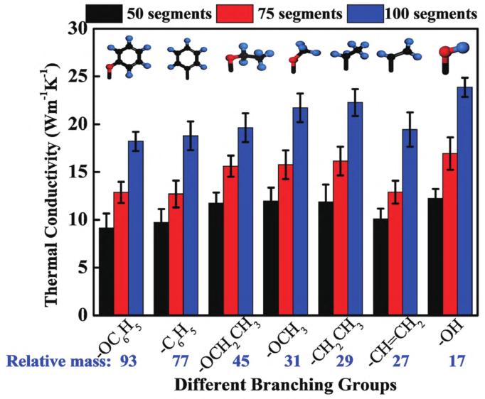

相比短侧链,长侧链因产生较多无序结构而引发声子散射,且散射程度随链长增加而加剧,导致长侧链聚合物的相态介于晶相和非晶相之间,如梳形聚合物的导热随侧链长度的增加而减少至最低值。相比线性侧链,支链结构对声子产生强烈散射而降低聚合物导热,例如,线性侧链呈现出比庞大支链结构聚合物高出 160%的导热。支链结构、长度及支化度均影响到分子链导热,随支链度增加导热显著减小,图 3 所示,不同支化结构导致不同程度导热降低,在支化结构中引入重原子相比轻原子更加降低体系导热。
图3 含不同类型支链结构的 PE 链的导热

某些含有笼形结构的单体分子(图 2)如巴基球、倍半硅氧烷、金刚烷等,在其庞大和松散的笼型结构上的大量原子因处于局域热振动模式而显著减少了参与分子链方向声子热振动的原子数目,即声子振动的局域化效应,虽然笼型结构对分子热容有贡献,但因其上原子并不能有效参与沿聚合物主链方向的声子热传递,加之庞大笼形结构和脂肪主链之间在声子振动密度态上的失配效应明显阻碍了主链方向的声子传递,故含有笼形结构的单体呈现出很低导热,例如,PC71BM 笼型结构分子导热低至0.067 W/(m·K),是当前非晶类聚合物导热的最低值。

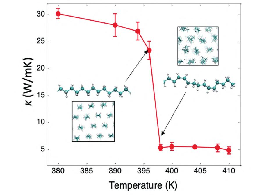

声子沿着主链化学键的热传递效果远大于分子间的,主链结构形态及构象变化会显著影响声子热传递。温度升高降低了主链的链段运动或晶区融化的活化能,引起链聚集态结构及链构象变化,显著影响到沿主链的声子传递,这是聚合物导热随温度变化的重要原因。温度达到非晶聚合物的玻璃化转变温度(Tg)或结晶聚合物的熔点(Tm)时,链段由于剧烈的内旋转和弯曲等运动产生的庞大数目的构象变化会显著加剧声子散射,降低声子群速和声子的 MFP,产生很低导热。
图 4 所示,实验和分子模拟显示 PE 在 380~400 K 温度范围内结晶部分的熔融导致分子链发生滑移运动,强烈的链构象变化对声子传递产生了显著的散射效应,分子链导热急剧下降。因此,增大主链刚性及增强链间作用可升高链段运动所需的能量势垒,有效抑制主链运动如内旋转、扭结和滑移等,从而有效削弱声子散射和提升聚合物的本征导热。
图4 在 380~410 K 范围温度变化诱导链节旋转致使热导率急剧变化

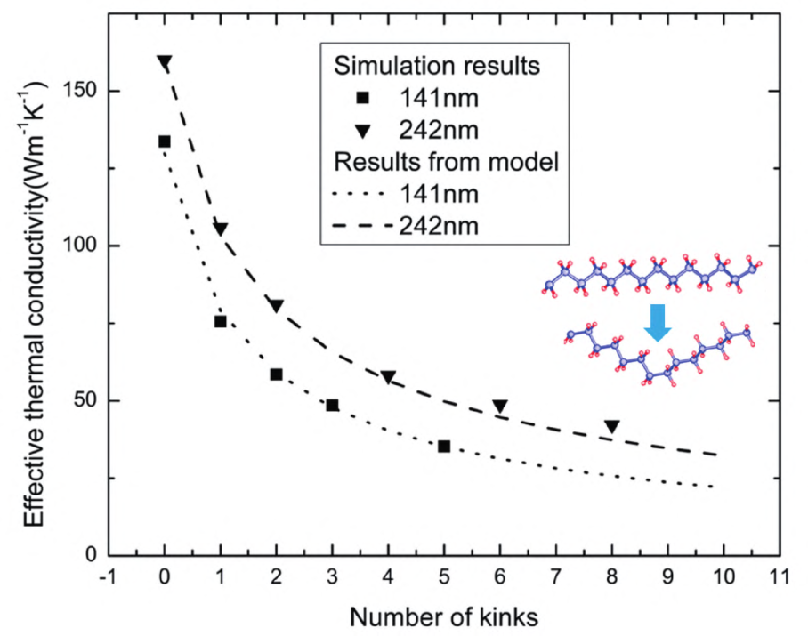

分子链段获得的能量不足以发生链旋转时候会引发链段产生局部扭结(kink)运动,和链旋转一样,扭结也显著引起链构象变化,增加了主链的构象数目,从而引起强烈声子散射阻碍声子传递。相比无扭结单链,链扭结对沿单链的声子传递的影响主要体现在两个方面:1)扭结增加了构象变化,加剧了声子散射和增加了额外热阻,2)扭结过程将整个单链扭结成很多小段,声子散射使每段导热均降低。图 5 理论上展示了扭结对脂肪族单链导热的影响结果,发现随扭结数目的增加分子链的导热迅速下降。
链取向可显著降低分子链的 CRF 和增大声子的 MFP,含有共轭双键、苯环、联苯及稠苯环等刚性骨架能有效抑制单链的扭结及自由旋转,减少链构象变化对声子散射的影响。此外,分子链间的作用力如 π⁃π 堆砌、氢键、静电作用等非共价作用能够强化链间相互作用力,抑制链旋转和扭结,减少单链的 CRF 和提升导热能力。
图 5 链扭结数量对聚合物链导热的影响

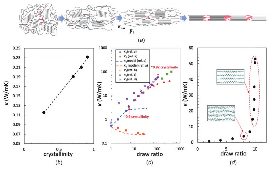

相比非晶结构,晶区的长程有序结构增大了声子的 MFP, 促进了声子导热,根据 k=kawa +kcwc,聚合物的室温导热与晶区导热率 kc 及质量分数 wc 具有线性关系, 也与结晶度成正相关关系。通常,高结晶度利于产生高导热,但前提是晶粒产生取向排列。假如晶粒无规分布,没有很好的取向,则晶区之间的非晶无序区因高界面热阻成为声子散射集中点而导致结晶聚合物低导热值。
图 6b 所示,聚三氟乙烯的导热随结晶度几乎成线性关系,但在 90%结晶度下体系导热仅 0.24 W/(m·K)。为合理解释高结晶度(例如>83%) 聚合物的导热,必须认真考虑其内部的晶区取向、晶区⁃非晶界面以及相区分布等因素。
在一定温度下对热塑性聚合物施加拉伸/ 剪切作用,如图 6a 示意图所示,低拉伸比(λ)会使晶片沿外力方向取向排列,较高拉伸则导致晶区之间的系带分子被拉开而产生取向排列;若继续增大 λ 则晶区和非晶系带分子沿外力发生进一步取向排列和结晶。在高结晶度时系带分子成为连接晶区间的桥梁,形成各向异性的晶体,沿拉伸方向产生很高导热,晶区间的系带分子的数目及取向度明显影响体系的导热。
图 6c 所示,PE 膜在 λ<5 时结晶度和导热分别达 90%和 2 W/(m·K),持续增加 λ=100,结晶度稍微增加,但导热却飙升到 60 W/(m·K)。某些超拉伸聚合物如 PE 纤维的导热甚至高达~100 W/(m·K),表明一定 λ 后虽然结晶度增大余地很小,因为沿外力方向的结晶取向在低 λ 时已达饱和,但是导热却持续增加。
在低 λ 下非晶区比例降低,而高 λ 则改变了非晶区的无序结构,连接晶区的系带分子开始沿主链方向发生取向,导致非晶区的部分导热增大,图 6d 为 PE 在不同 λ 下的理论导热变化情况。研究表明,在 λ=110 时非晶区内无规系带分子发生取向排列,原本低导热非晶区的导热高达 15 W/(m·K),这是拉伸 PE 类薄膜导热在高 λ 后急剧升高的根本原因。因此,在一定 λ 后取向聚合物呈现的阶梯状类金属导热特性为非晶区内形成了具有取向结构的有序分子链所致。

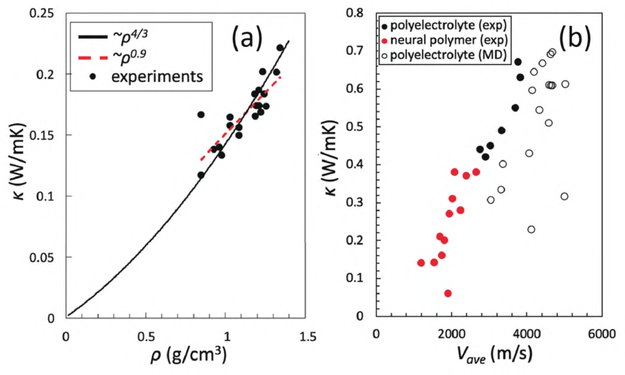

聚合物密度(ρ)与导热 k 在其 Tg 以上有如下关系:k∝ρ4/3。如图 7a 所示,k 随 ρ 增大而升高。由于焓和熵之间的相互竞争影响到分子链的 Rg 参数变化,而 ρ 伴随着主链的 Rg 改变而影响着分子链内的作用,从而改变沿主链方向的热传递和对 k 的贡献。随 ρ 减小,分子链间距离增大而获得更多运动空间,削弱了链间作用力和减少 Rg 而降低 k,这种竞争经常导致 k∝ρ0.9,低于 ρ4/3。而实际上聚合物的 k 与 ρ 的依赖关系更复杂,因为不同分子间的作用力如库仑力(~r-1)、范德华力(~r-6)随原子间距(r)的变大呈现出不同的衰退速率,故 ρ 对分子间热传递的影响到目前实际上并没取得完全一致的观点。
图7 不同聚合物的导热随密度(a)和声速(b)的变化关系

声速 v 是除比热容 C 及声子 MFP 之外的另一个影响聚合物导热的重要因素,根据方程(1-2),k与 v具有线性关系,高声速意味着高导热,如图 7b 所示。声速 v 同材料的模量 E 有关:E∝ρv2,因此,高模量的硬材料因高 v 通常呈现高导热,例如,金刚石作为自然界最硬的介电材料具有目前已知的最高导热值~2000 W/(m·K)。

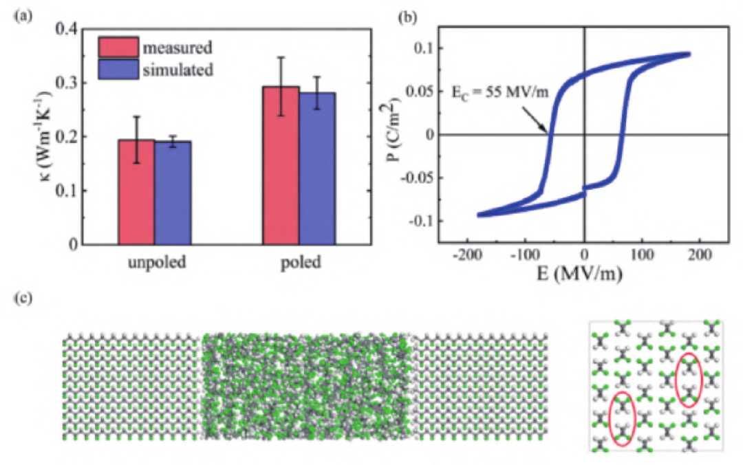

声子工程聚焦于从原子尺度来调控热传递,利用铁电聚合物如 PVDF 对外电场的灵敏极化响应可以改变分子链间作用力而实现调制导热目的。铁电聚合物在高压电场下的强极化作用能够增强分子链间相互作用而提升链间晶格的有序度,从而提升声子群速,抑制链间声子散射而提升导热。
图 8 所示,未极化 P(VDF⁃TrFE)膜的导热约 0.16 W/(m·K) ,与温度无关,而在 80 MV/m 场下极化后的 P(VDF⁃TrFE)膜沿极化方向的导热增加到 0.52 W/(m·K) ,提升了约 225%,且导热具有负温度系数。基于电场调控铁电聚合物的导热策略的主要优势在于可在各个方向上改变聚合物的导热,具有操作简捷迅速、成本低优势。

液晶环氧、有机硅等单体分子借助其致晶基元之间的 π⁃π 堆砌效应自组装成具有取向排列的高阶近晶型或向列型的超分子结构,即液晶畴,自组装超分子的反应性官能团经固化剂凝胶固化在交联网络内引入了有序液晶畴结构,从而提高了原本无规固化网络的结构有序性,基于液晶畴在交联网络内的空间分布可有效抑制声子散射、增大声子传递和MFP,故呈现出宏观各向同性的导热。
图 9 所示,侧链含联苯氰基致晶基元的环氧依靠致晶基元自组装形成的有序晶畴为声子通路可以提升固化环氧的导热。含致晶基元的液晶分子在聚合后未必一定具有高导热,提升导热的核心在于优先完成液晶分子的自组装,随后进行化学交联反应将液晶畴锚定在网络内,有序物理自组装过程与无序化学交联反应之间的竞争取决于液晶温度与固化剂的凝胶温度大小。
采用外磁场、电场诱导自组装液晶畴沿外场实现取向排列而产生各向异性的导热行为,经交联反应在固化网络内构筑出微尺度有序结构为声子传递路径而提升导热,外场诱导液晶畴取向则是当前导热交联聚合物的研究热点。
例如,将以二苯乙炔致晶基元为核和柔性硫醇脂肪链为尾的液晶分子首先完成叠层自组装,在外电场下经取向和聚合后的薄膜导热达 3.56 W/(m·K)。利用磁场的诱导效应,自组装液晶畴更易形成比无磁场下的向列型结构更为规则的近晶型液晶结构,进一步提升固化液晶环氧的导热。
