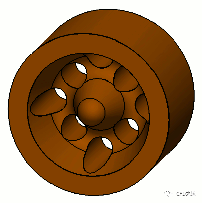

教程中使用的几何形状最初是作为侵蚀工况下节流阀的减压装置设计的,该装置如下所示。

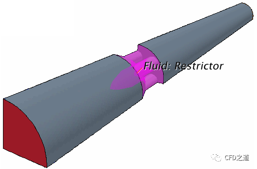

考虑模型的对称性,模 拟过程中采用四分之一模型,如图所示。

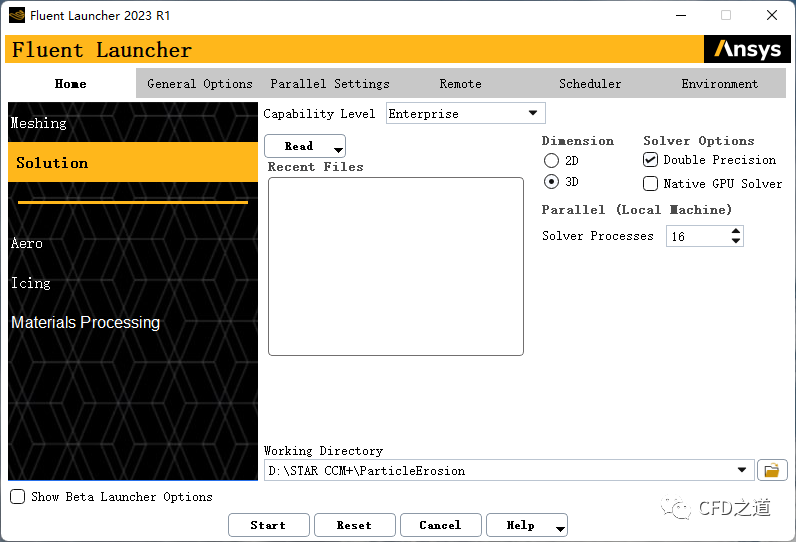

  • 3D、Double Precision方式启动Fluent

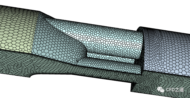

局部网格如图所示。
ANSYS Fluent案例|节流管冲蚀的图4

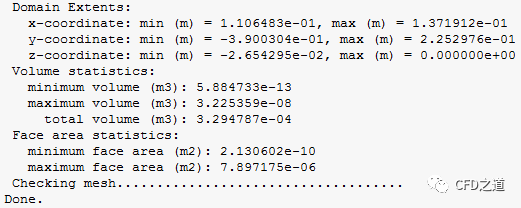

2.2 General设置
  • 鼠标双击模型树节点 General,右侧面板点击按钮 Check检查网格
ANSYS Fluent案例|节流管冲蚀的图5
确保计算区域的尺寸符合要求。

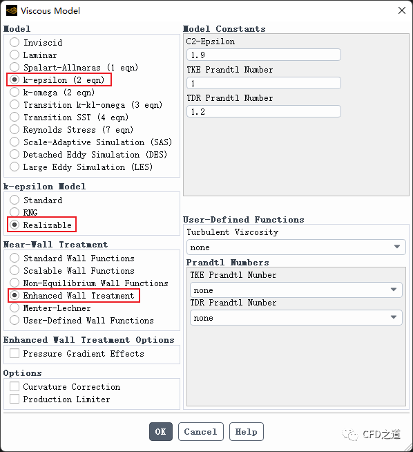

1、设置湍流模型
  • 双击模型树节点 Models → Viscous 打开湍流模型设置对话框,如下图所示选择 Realizable k-epsilon湍流模型

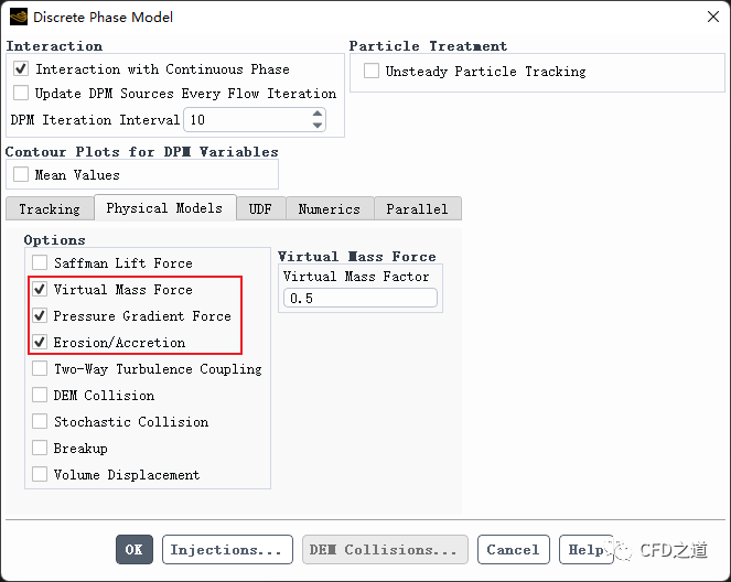

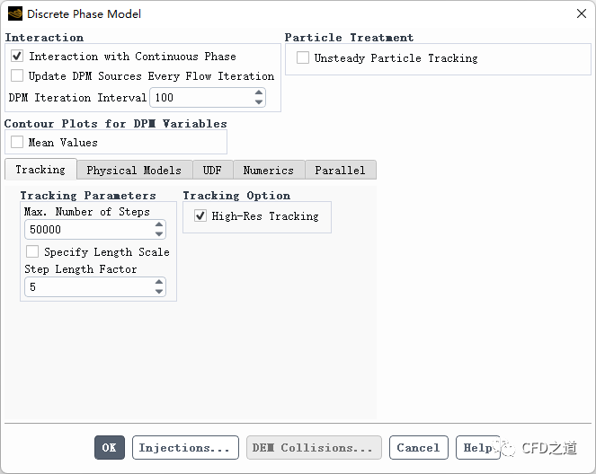

2、Discrete Phase模型
  • 双击模型树节点 Models → Discrete Phase打开模型设置对话框
ANSYS Fluent案例|节流管冲蚀的图7
  • 进入 Physical Models选项卡,如下图所示激活模型
    • 激活选项 Virtural Mass ForcePressure Gradient Force
    • 激活选项 Erosion/Accretion
ANSYS Fluent案例|节流管冲蚀的图8
注: 对于本案例, 也可以不选择选项 Interaction with Continuous Phase,从而使用单向耦合计算。

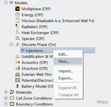

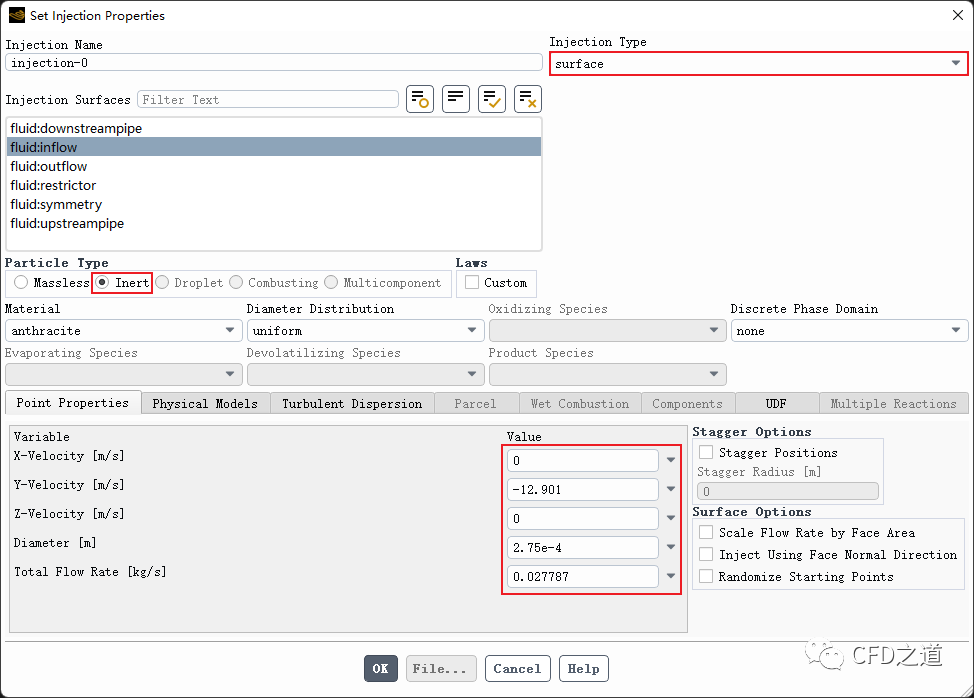

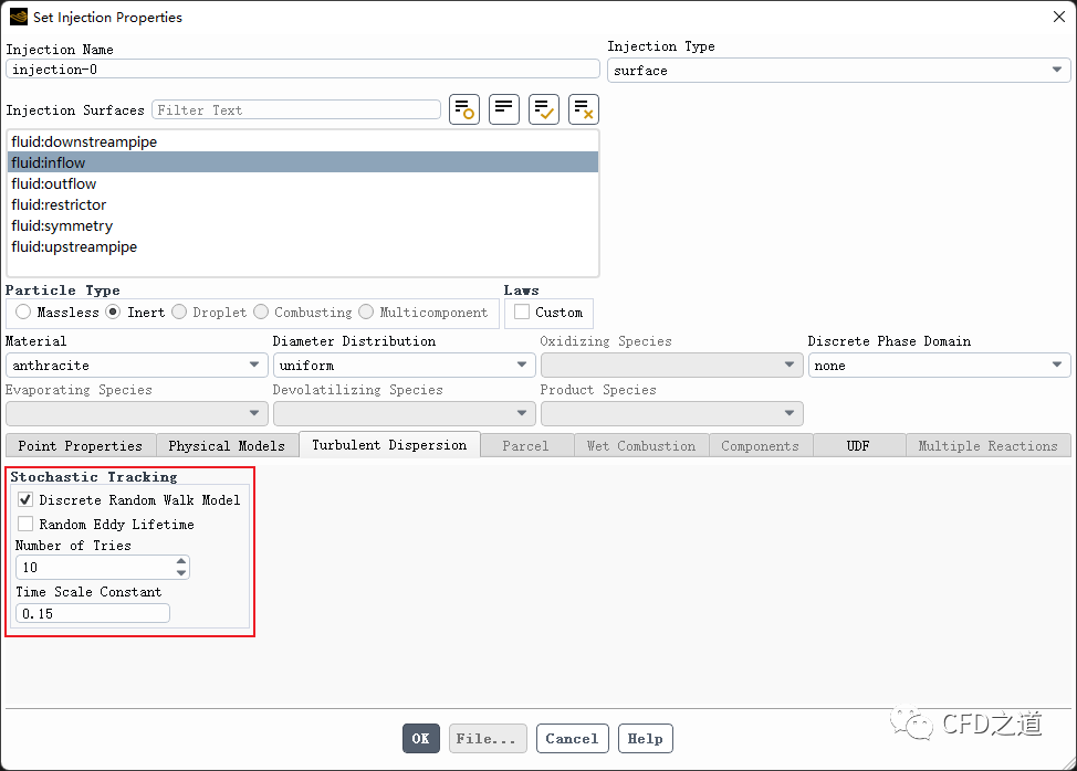

2.4 设置Injector
  • 右键选择模型树节点 Injections,点击弹出菜单项 New 打开入射器设置对话框
ANSYS Fluent案例|节流管冲蚀的图9
  • 如下图所示设置入射器参数
ANSYS Fluent案例|节流管冲蚀的图10
  • 如下图所示设置激活随机游走模型
ANSYS Fluent案例|节流管冲蚀的图11

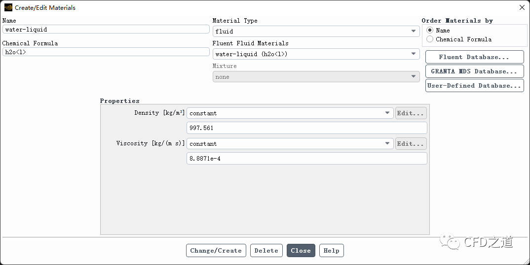

2.5 Materials设置
  • 添加材料介质 water-liquid
ANSYS Fluent案例|节流管冲蚀的图12

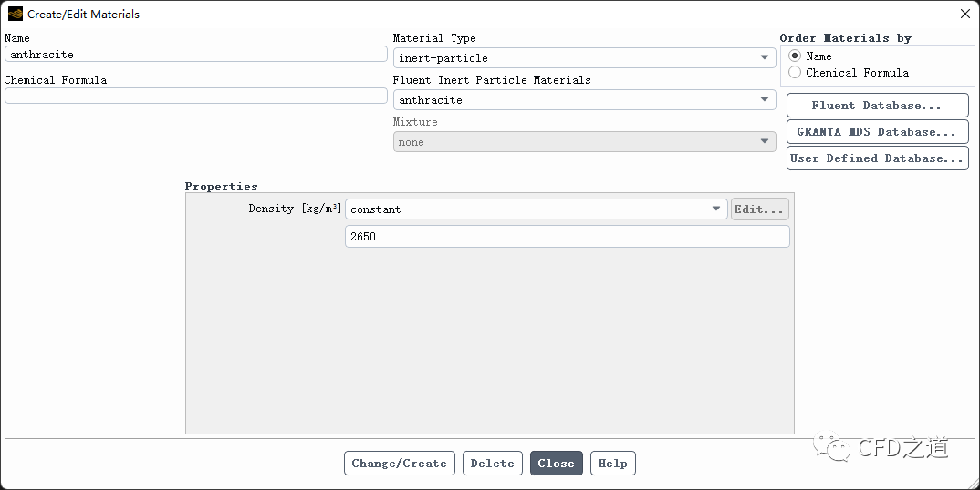

  • 修改材料 anthracite 的密度
ANSYS Fluent案例|节流管冲蚀的图13

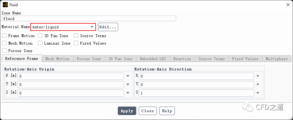

2.6 区域设置
  • 指定计算区域内的材料介质为 water-liquid
ANSYS Fluent案例|节流管冲蚀的图14

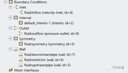

2.7 边界条件设置
修改边界类型。修改完毕后的边界类型如下图所示,包含1个速度入口,1个压力出口,1个对称边界,其他为壁面边界
ANSYS Fluent案例|节流管冲蚀的图15

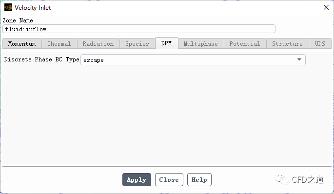

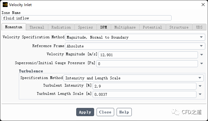

1、指定入口边界inflow
  • 指定入口速度为 12.901 m/s
ANSYS Fluent案例|节流管冲蚀的图16
  • 指定入口边界 DPM 类型为 escape
ANSYS Fluent案例|节流管冲蚀的图17

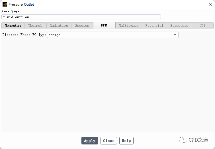

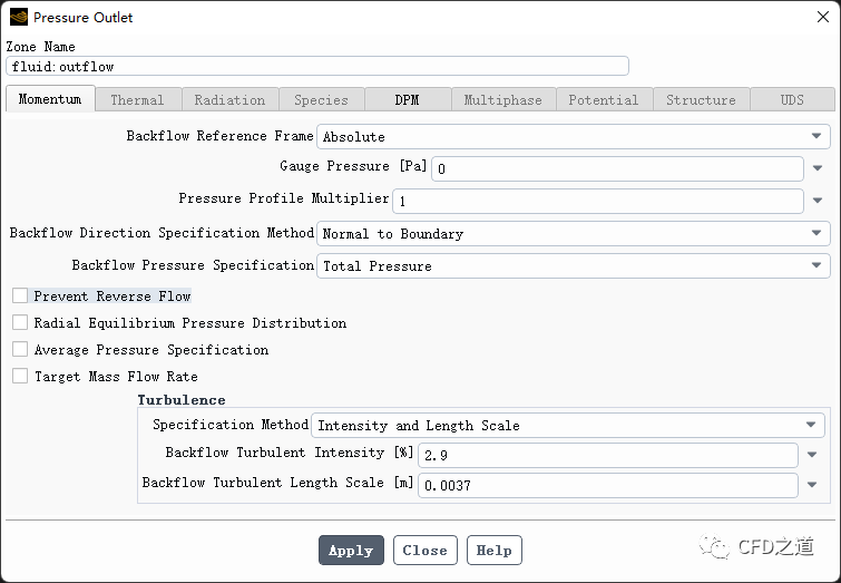

2、出口边界outflow
  • 采用静压为 0 的出口边界
ANSYS Fluent案例|节流管冲蚀的图18
  • 指定出口的 DPM 类型为 escape
ANSYS Fluent案例|节流管冲蚀的图19

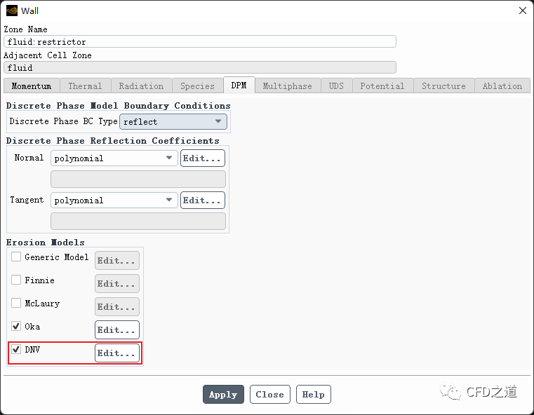

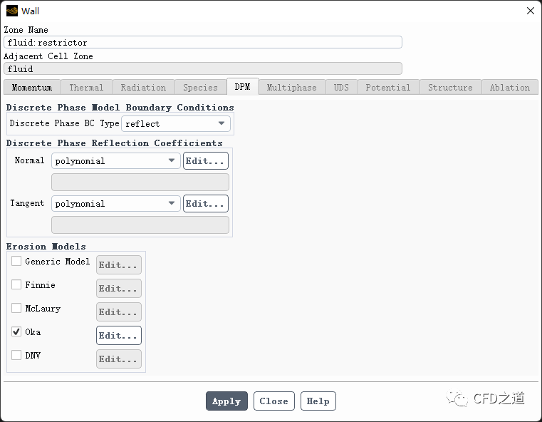

3、壁面restrictor
案例只考虑 restrictor 边界的冲蚀情况,需要指定该边界上的恢复系数及冲蚀模型。打开边界条件设置对话框的 DPM 选项卡, 如下图所示。
ANSYS Fluent案例|节流管冲蚀的图20

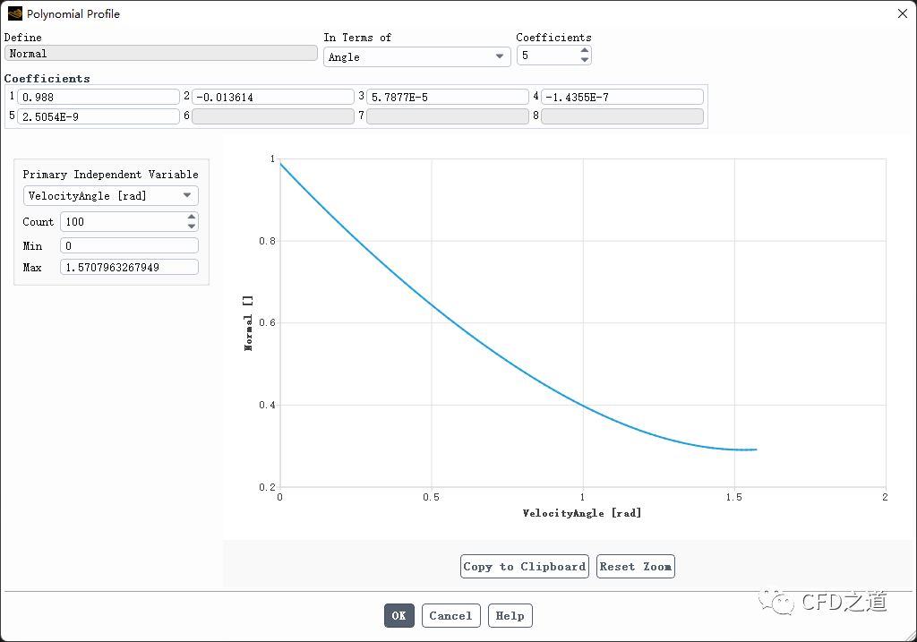

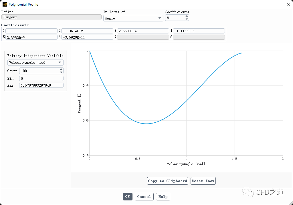

壁面恢复系数采用 Forder et al. [2]中所使用的参数:
式中 分别为切向恢复系数与法向恢复系数。不过原文献中使用的冲击角以角度为单位,而Fluent中需要以弧度为单位,因此需要进行换算。
换算完毕后的恢复系数计算公式为:
  • 进入 Normal 右侧的 Edit... 按钮,如下图所示设置法向恢复系数
ANSYS Fluent案例|节流管冲蚀的图21
  • 相同方式设置切向恢复系数
ANSYS Fluent案例|节流管冲蚀的图22

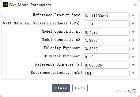

  • 设置 Oka 冲蚀模型
ANSYS Fluent案例|节流管冲蚀的图23

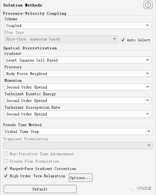

2.8 Methods设置
  • 计算方法如下图所示
ANSYS Fluent案例|节流管冲蚀的图24

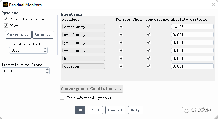

2.9 残差设置
  • 将连续方程残差修改为 1e-5
ANSYS Fluent案例|节流管冲蚀的图25

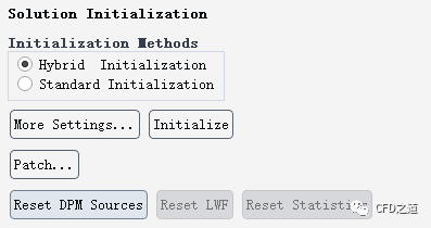

2.9 初始化计算
  • 采用 Hybrid 初始化
ANSYS Fluent案例|节流管冲蚀的图26

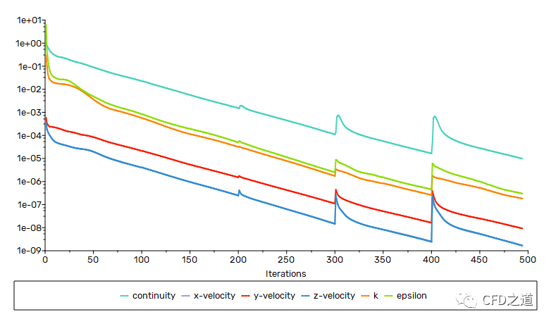

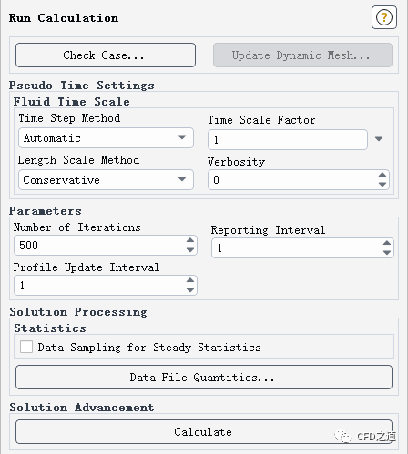

2.10 进行计算
  • 迭代计算 500 步
ANSYS Fluent案例|节流管冲蚀的图27
  • 残差如下图所示
ANSYS Fluent案例|节流管冲蚀的图28

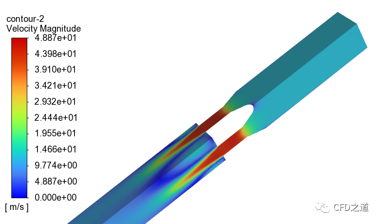

  • 对称面上速度分布
ANSYS Fluent案例|节流管冲蚀的图29

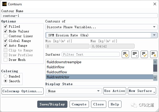

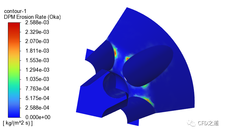

  • 查看壁面冲蚀
ANSYS Fluent案例|节流管冲蚀的图30
  • 壁面冲蚀率如图所示
ANSYS Fluent案例|节流管冲蚀的图31

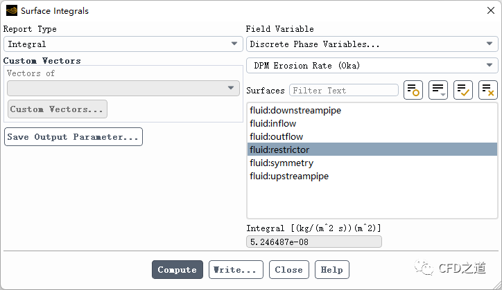

  • 将壁面冲蚀率对面积求积分
ANSYS Fluent案例|节流管冲蚀的图32
换算单位为 g/h:
计算采用的是四分之一模型,因此整体模型的冲蚀率为:
文献中试验得出的 14 小时时段内的平均侵蚀率为 0.58 g/hr。本案例使用Oka模型得出的冲蚀率是 0.75 g/hr。

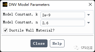

4 利用DNV模型进行计算
  • 打开壁面边界 restrictor的参数设置对话框,进入 DPM选项卡,激活选项 DNV,点击 Edit...按钮打开设置对话框
ANSYS Fluent案例|节流管冲蚀的图33
  • 采用默认模型参数
ANSYS Fluent案例|节流管冲蚀的图34

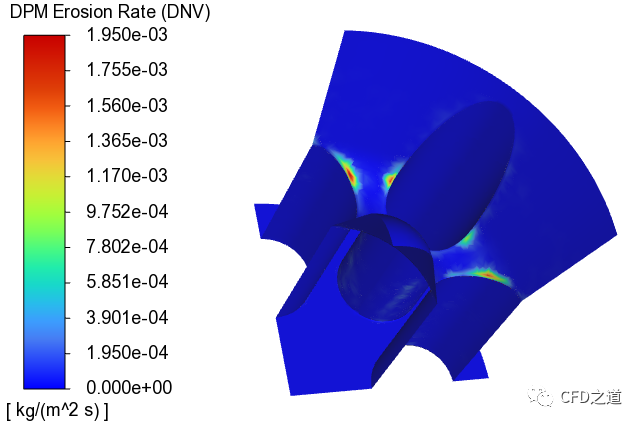

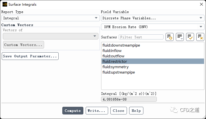

重新进行计算。计算完毕后的冲蚀率显示如下图所示。最大冲蚀率为1.95E-3 kg/(m2.s)。
ANSYS Fluent案例|节流管冲蚀的图35
面积积分得到的冲蚀率为4.081656E-8 kg/s,如下图所示。
ANSYS Fluent案例|节流管冲蚀的图36
换算单位可得到冲蚀率为:
与实验测试结果0.58 g/h非常吻合。
DNV模型默认参数在固体颗粒物冲蚀碳钢材料时表现非常好。
