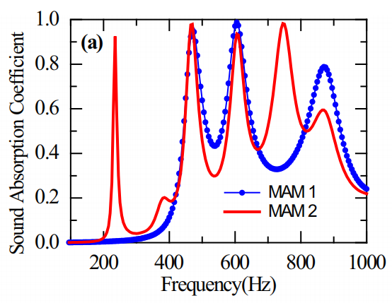

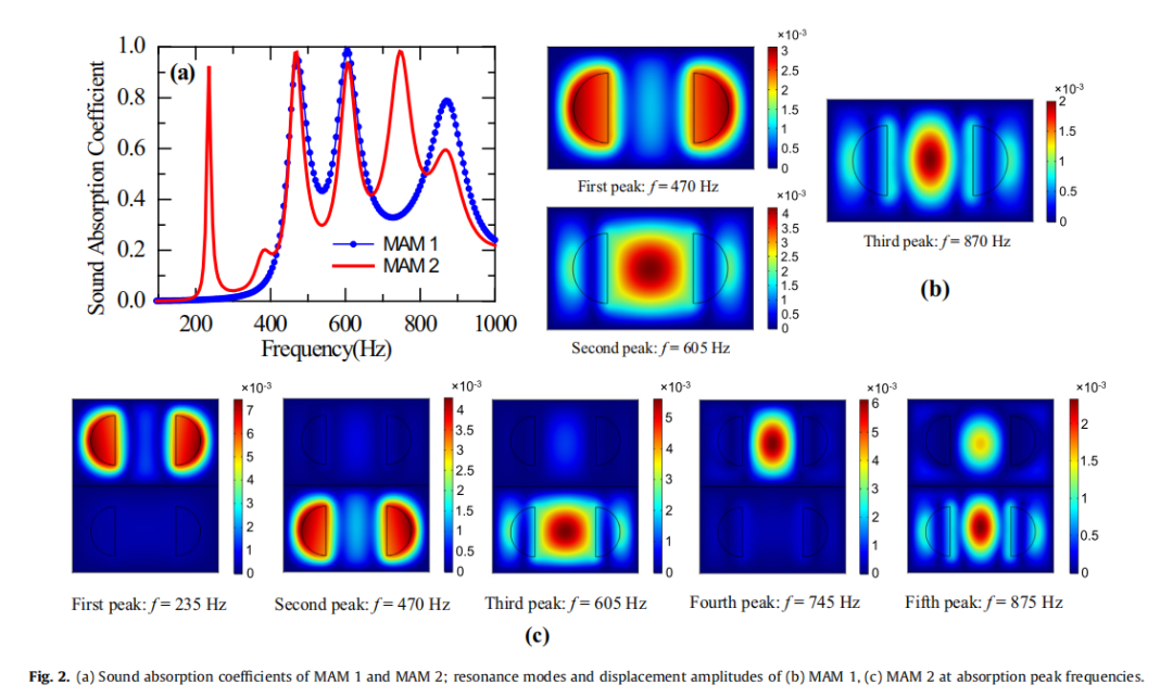

参考文献:Liu C R ,  Wu J H ,  Lu K , et al. Acoustical siphon effect for reducing the thickness in membrane-type metamaterials with low-frequency broadband absorption[J]. Applied Acoustics, 2019, 148(MAY):1-8.
文中提出了膜型超材料低频宽带吸收的声虹吸效应,并通过理论分析和有限元模拟进一步研究了其物理机理。这种膜型超材料由多个失谐单元组成,每个失谐单元由两片铝片组成,铝片固定在空气腔上方的硅膜上。对于在一定频率入射平面波照射下的多单元超材料,在共振处存在一个吸声最大的单元,同时由于共振单元的吸收峰较窄,其他单元几乎保持静止。因此,几乎所有入射能量都可以被迫流向该谐振单元,振动大大增强,声阻抗降低,更符合空气介质,从而在不增加单元厚度的情况下出现更大的吸声,这被称为单元的声虹吸效应。

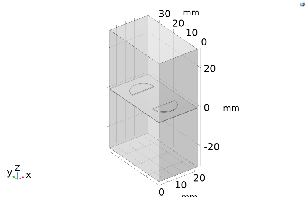

一、搭建模型
Comsol 基于声虹吸效应的薄膜型声学超材料(一)的图5
MAM1
Comsol 基于声虹吸效应的薄膜型声学超材料(一)的图6
MAM2

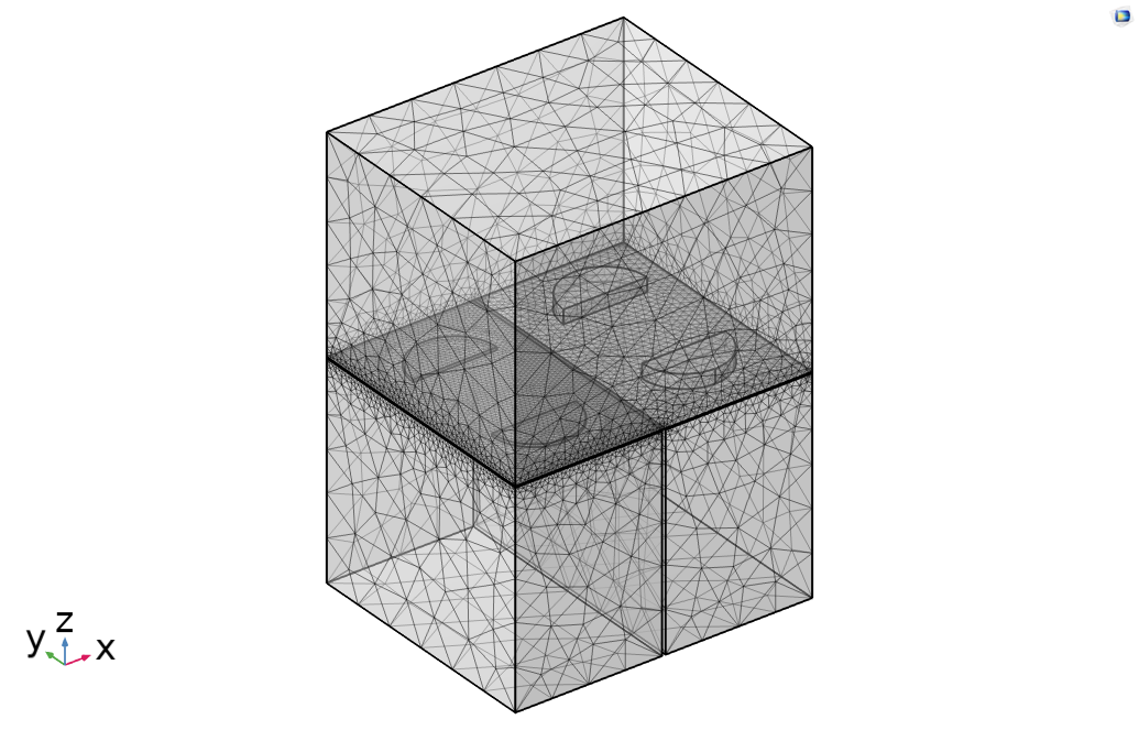

二、网格划分
Comsol 基于声虹吸效应的薄膜型声学超材料(一)的图7 Comsol 基于声虹吸效应的薄膜型声学超材料(一)的图8

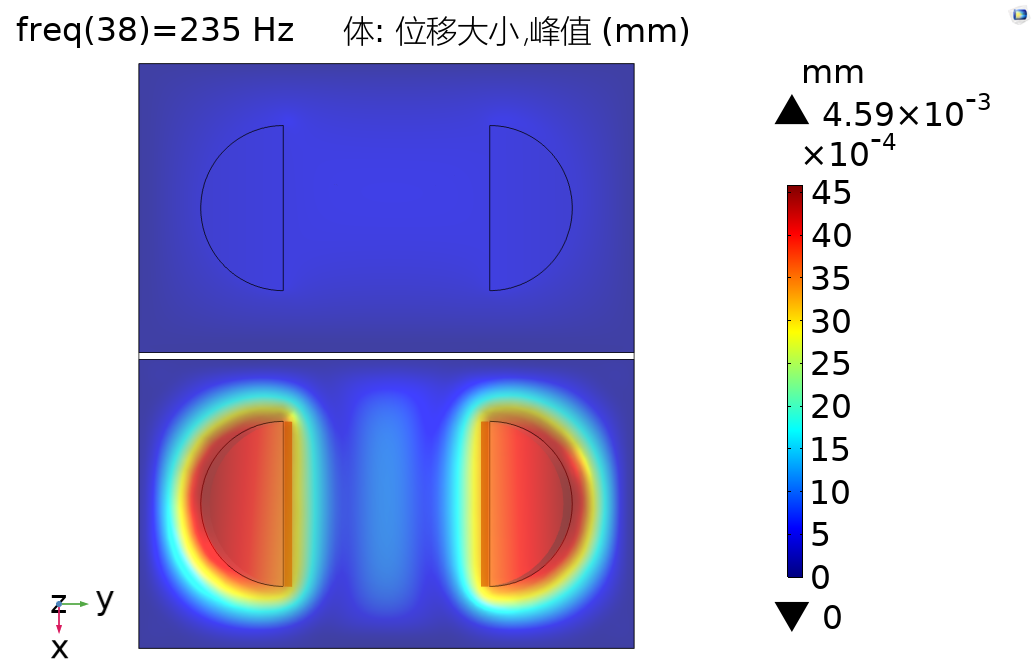

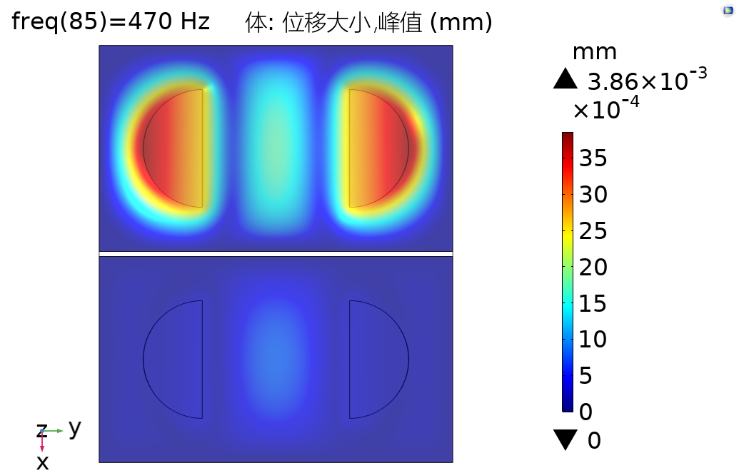

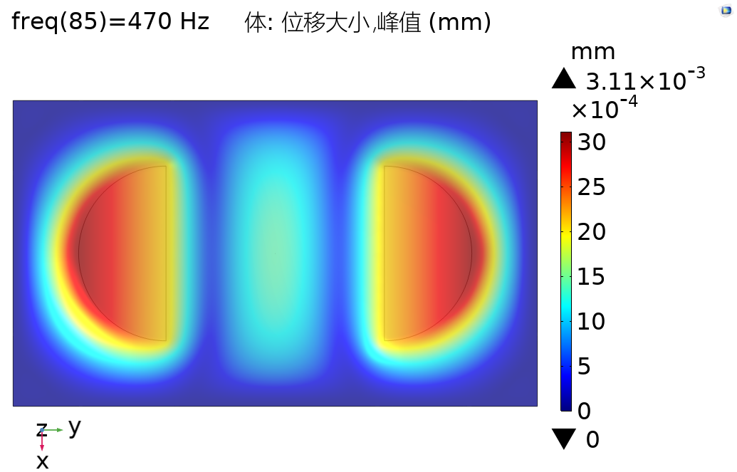

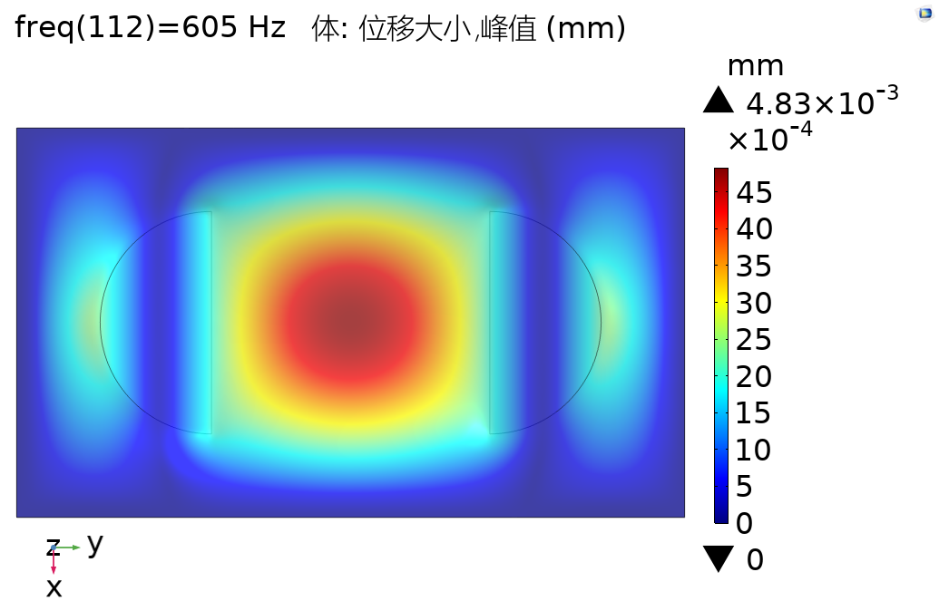

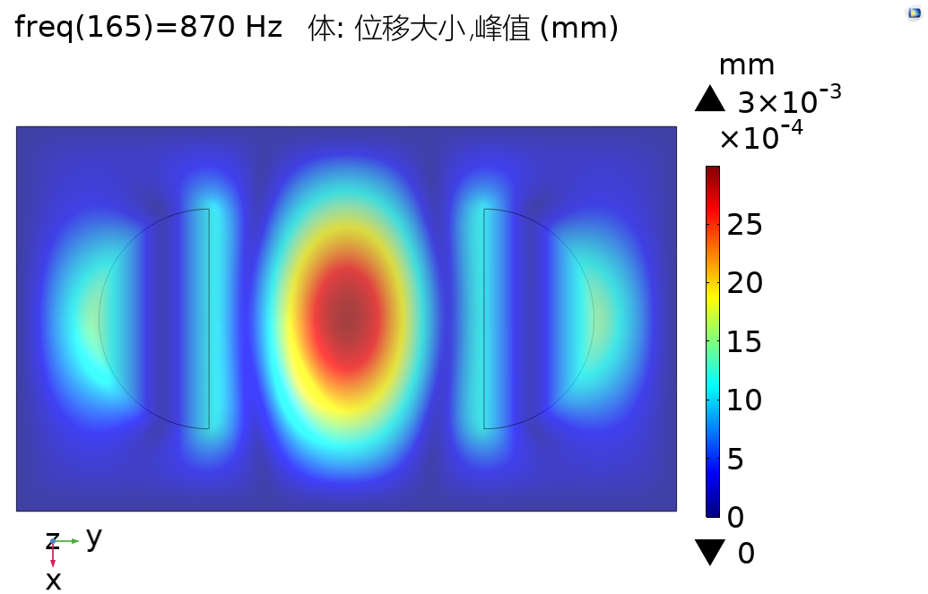

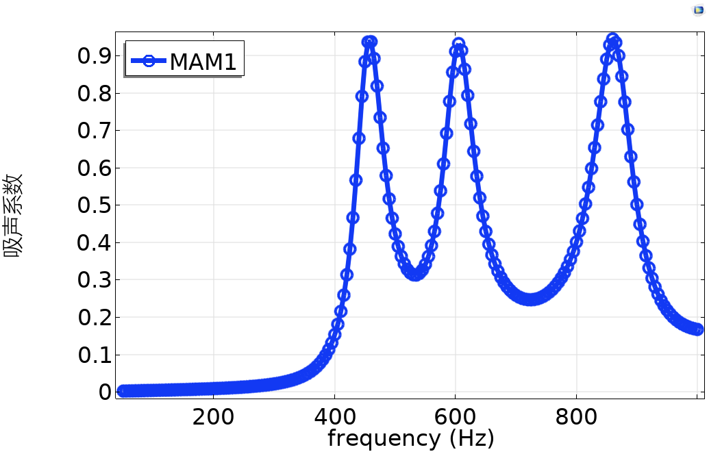

MAM1仿真结果
Comsol 基于声虹吸效应的薄膜型声学超材料(一)的图14 Comsol 基于声虹吸效应的薄膜型声学超材料(一)的图15
Comsol 基于声虹吸效应的薄膜型声学超材料(一)的图16 Comsol 基于声虹吸效应的薄膜型声学超材料(一)的图17
Comsol 基于声虹吸效应的薄膜型声学超材料(一)的图18
Comsol 基于声虹吸效应的薄膜型声学超材料(一)的图19

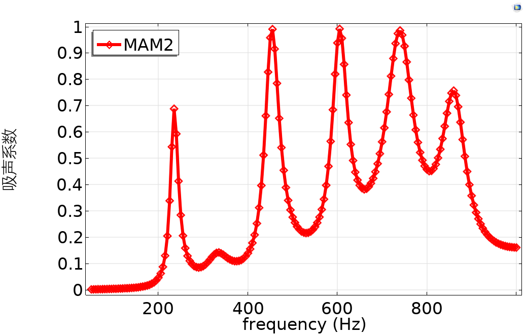

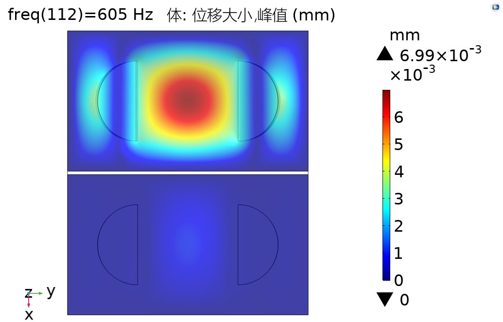

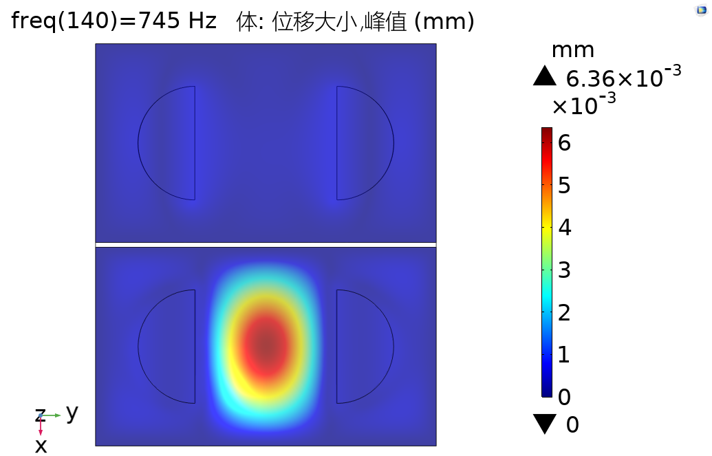

MAM2仿真结果
与文中结果基本一致:
Comsol 基于声虹吸效应的薄膜型声学超材料(一)的图20Comsol 基于声虹吸效应的薄膜型声学超材料(一)的图21Comsol 基于声虹吸效应的薄膜型声学超材料(一)的图22
