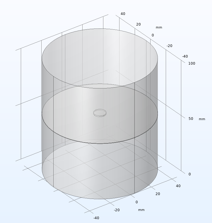

一、搭建模型
Comsol薄膜型低频声学超材料,附加质量块,薄膜预应力的图4

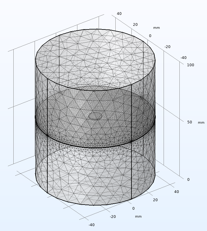

二、网格划分
Comsol薄膜型低频声学超材料,附加质量块,薄膜预应力的图5

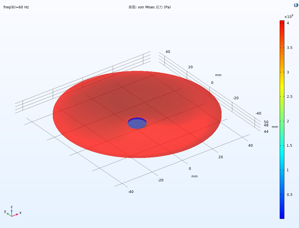

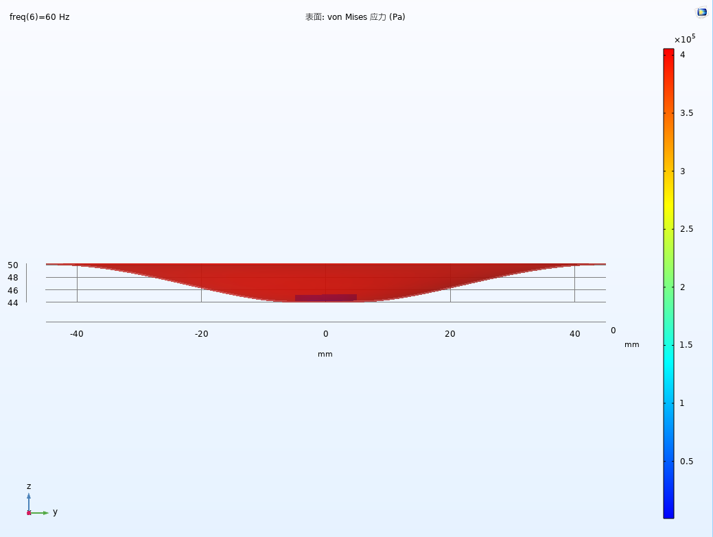

Comsol薄膜型低频声学超材料,附加质量块,薄膜预应力的图8 Comsol薄膜型低频声学超材料,附加质量块,薄膜预应力的图9
一阶共振

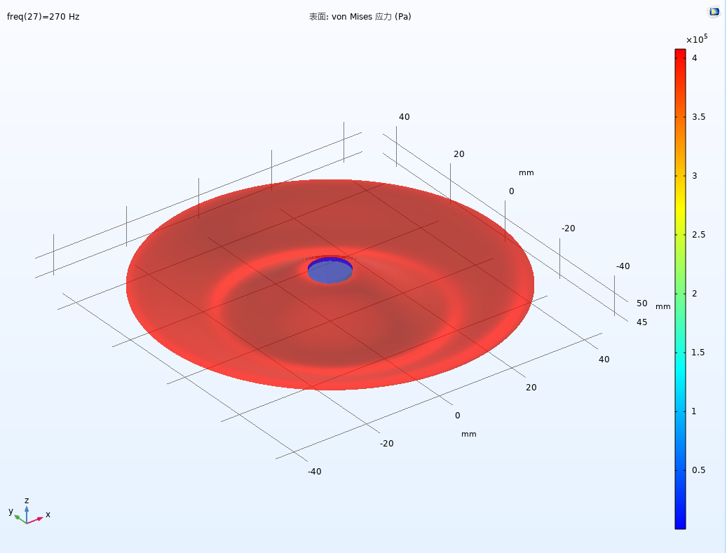

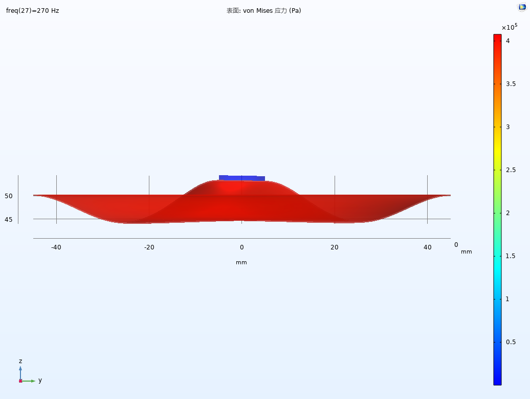

Comsol薄膜型低频声学超材料,附加质量块,薄膜预应力的图10 Comsol薄膜型低频声学超材料,附加质量块,薄膜预应力的图11
二阶共振

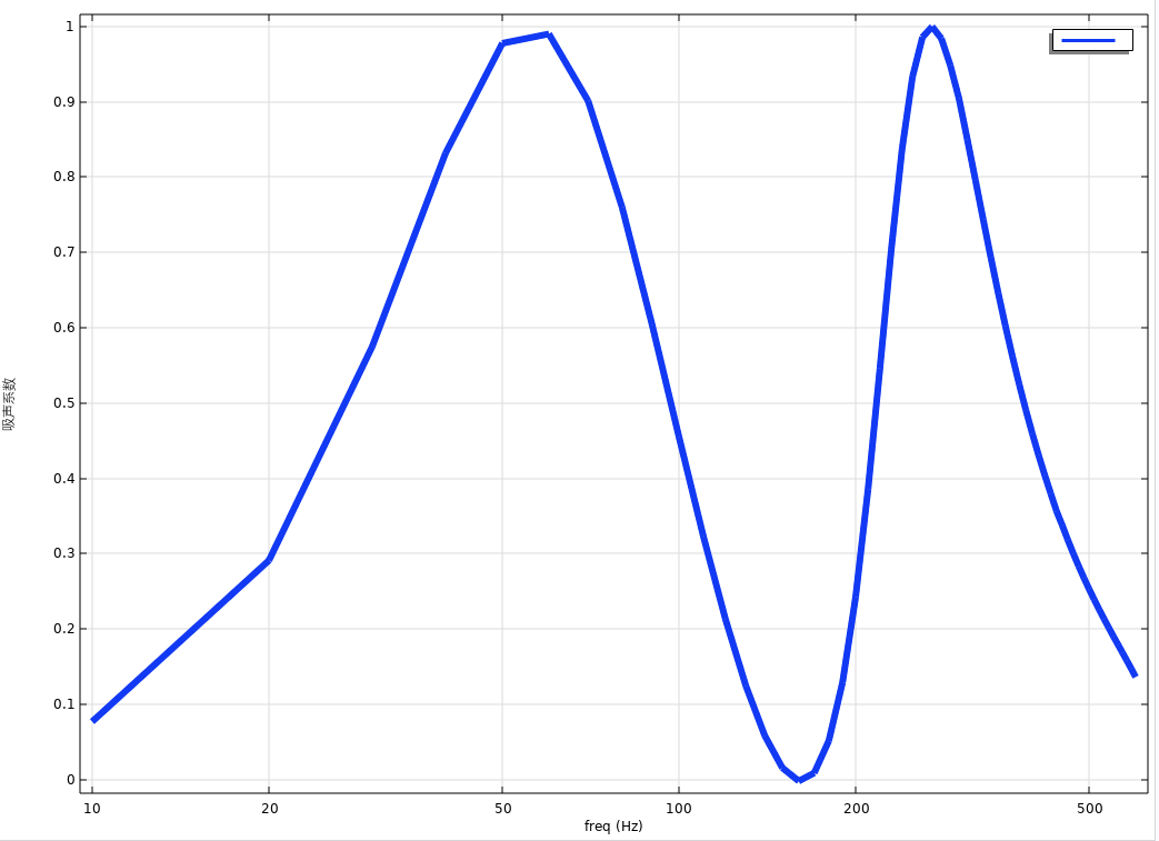

Comsol薄膜型低频声学超材料,附加质量块,薄膜预应力的图12
吸声曲线
