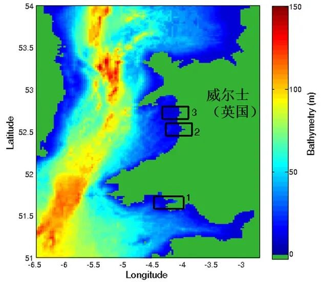

为了研究气候变化将如何改变沿海洪灾情势,以及比较不同管理措施的效果,研究人员选择了三个典型的入海口(如图1所示,依次为1- Burry湾、2- Dyfi入海口和3-Mawddach入海口),然后建立了精细的二维模型,用二维水动力通用仿真软件进行了仿真计算。
模型考虑了如沿海防波堤、铁路堤坝和导流堤等人工设施。网格密度的设置因地制宜,目的是体现近岸区的小尺度海床特征。为了模拟潮汐的传播过程,计算域扩展到了近海区域。每个入海口都研究了寻常和极端情况下的淹没和泥沙输运情况。
图 1 研究的三个典型入海口位置,

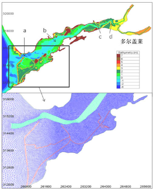

此外,位于威尔士中部的Mawddach入海口面临的管理问题与临近的Dyfi入海口类似。此外,因为它是一个潮间带环境,所以也受海岸线变化的影响。图2显示了Mawddach入海口模型的部分地形和网格。绿色 网格是主要的退潮通道,红色 网格是堤坝或防洪设施。
所有案例使用的地形数据来自高精度的LIDAR入海口数据,海图数据或船测数据,然而仍缺少河道地形数据,因此河道地形是用均匀向下降低2m后的LIDAR测量河高。

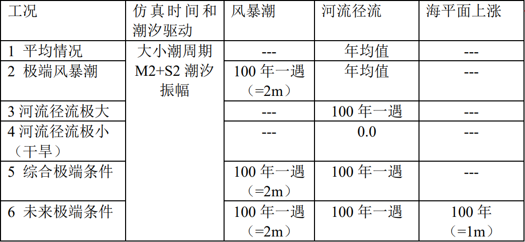

本研究设计了6种工况,覆盖日常天气条件和极端天气条件等多种不同情况。具体的工况描述如表格1所示。所有案例的仿真时长为8天,以完全包含潮水的涨退过程。

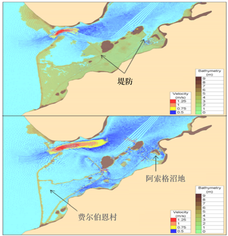

图4展示了没有和有2m风暴潮两种条件下,Mawddach入海口的受淹情况。在前一种条件下,堤坝可以保护阿索格沼地和费尔伯恩村不受淹没,但在极端风暴潮条件下却不能。
