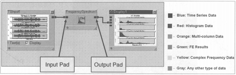

③功能图标需要利用通道“Pipe"在“Pad”中进行连接,对应颜色通道端口进行连线即可传递数据(数据从左侧传递到右侧)。
④“Pad”采用颜色标识代表数据类型,如图1所示。
ANSYS nCode DesignLife(Standalone)基本功能布局的图3

图1  通道连接与数据颜色标识

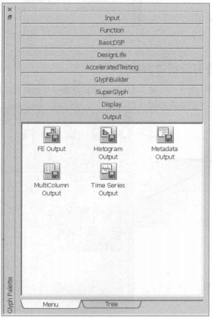

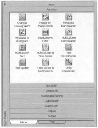

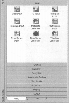

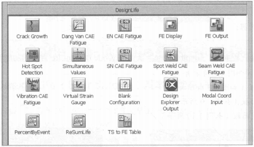

功能图标通过功能配置面板“Glyph Palette”获得,nCode DesignLife常用的功能配置面板包括:
●Input配置面板(如图2所示);
●Output配置面板(如图3所示);
●Function配置面板(如图4所示);
●DesignLife配置面板(如图5所示)。
ANSYS nCode DesignLife(Standalone)基本功能布局的图5
图2  Input配置面板

图3  Output配置面板

图4  Function配置面板

图5  DesignLife配置面板

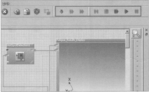

3.  疲劳分析求解执行
直接单击“VCR”按钮进行求解,如图6所示,能够进行步进求解控制或者完整求解。
ANSYS nCode DesignLife(Standalone)基本功能布局的图10
图6  VCR求解执行

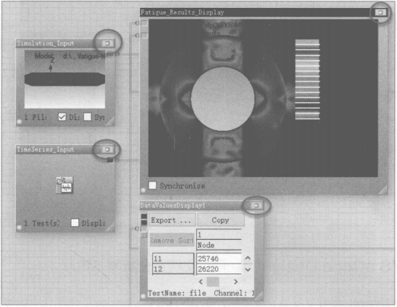

部分功能图标能够进行最大化显示,通过单击右上角的按钮实现,如图7所示。
ANSYS nCode DesignLife(Standalone)基本功能布局的图11
图7  功能图标最大化显示

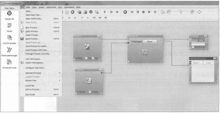

分析过程能被保存为一个FLO格式的文件,包括Glyphs、Pipes和Properties,但并不包括数据存储。数据存储是基于分析过程进行传递的,它需要提供必要求解数据,例如Time Series、Histograms和FEResults等。过程和数据文件能够一起被保存为FDB文件格式,如图8所示。
ANSYS nCode DesignLife(Standalone)基本功能布局的图13
图8  过程和数据文件存储

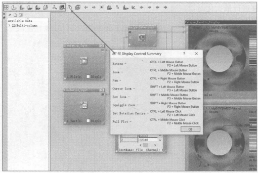

5.  图形显示与鼠标控制
能够对图形进行显示控制,例如,设置是否显示有限元的网格、彩色有限元结果或者疲劳结果云图等,如图9所示。
用户可以方便地采用快捷键与鼠标结合的方式进行操作,包括旋转、平移等,如图9所示。
ANSYS nCode DesignLife(Standalone)基本功能布局的图15
图9  图形显示与鼠标控制
