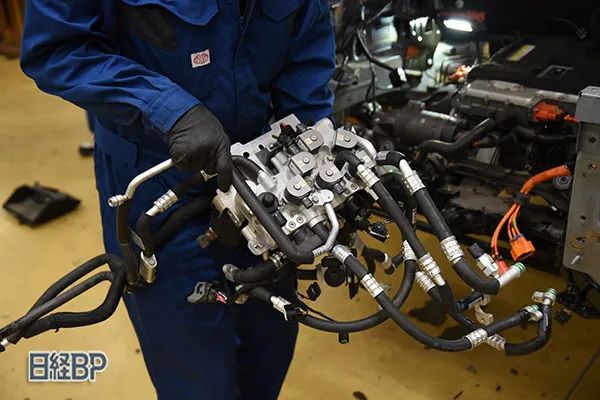

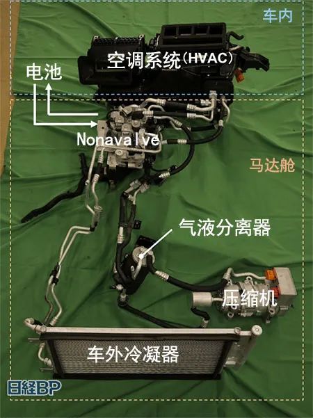

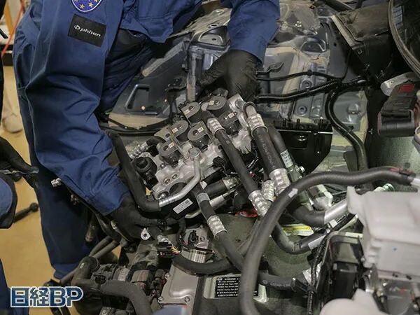

随着对中国比亚迪(BYD)的纯电动汽车(EV)“海豹(SEAL)”的拆解不断推进,前发动机罩下的马达舱中出现了一个格外引人注目的大型零部件(图1)。这个零部件连接着多个冷媒配管和冷却剂软管,这是海豹的热管理系统的中枢。在毫无浪费地利用纯电动汽车整体热量的同时,发挥把空调和电池温度保持在最佳状态的作用。
  因为装有9个电磁阀,所以拆解小组将其命名为“Nonavalve”。“Nona”在拉丁语中意为9。这个叫法效仿了美国特斯拉作为“热量司令部”、定位为纯电动汽车核心零部件的八通阀“Octovalve”。日经BP将分3次对海豹的热量管理系统进行分析。
瑞银拆解比亚迪海豹,成本比特斯拉还低15%,拆解报告(热管理系统)的图1图1 从马达舱取出“Nonavalve”的情形
(摄影:加藤康)

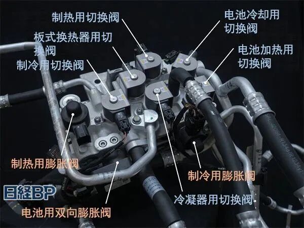

  在Nonavalve的9个电磁阀中,有6个是切换冷媒流路的切换阀(图2)。用于切换空调的制冷/制热和电池的加热/冷却功能,或者开关连接冷凝器和热交换器的回路。剩下的3个是调节(减压)冷媒压力的膨胀阀。发现它们分别用于制冷、制热和电池。
瑞银拆解比亚迪海豹,成本比特斯拉还低15%,拆解报告(热管理系统)的图2图2 各电磁阀的作用
(摄影:加藤康)

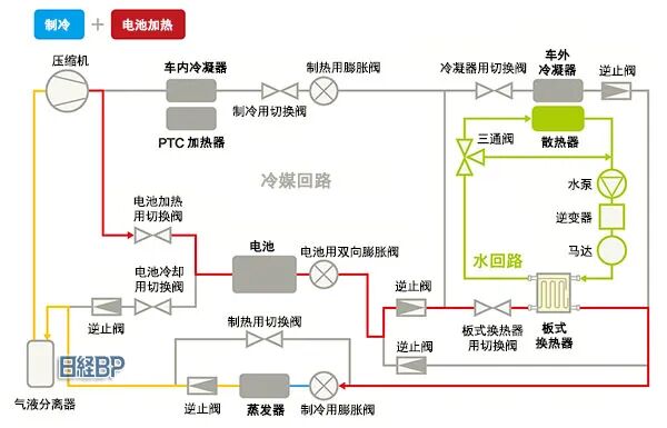

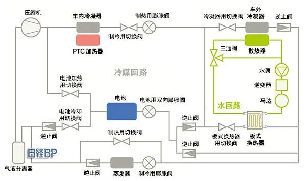

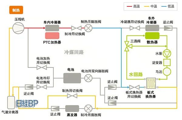

  进一步进行拆解调查,海豹的热管理系统的全貌浮出水面。海豹采用了将冷媒回路和水回路统筹起来的热管理系统(图3),后面将详细介绍。通过Nonavalve的开关组合,可应对空调的制热/制冷、电池的加热/冷却组合起来的全部8种模式。
瑞银拆解比亚迪海豹,成本比特斯拉还低15%,拆解报告(热管理系统)的图3图3 海豹的热管理系统
灰色为冷媒回路,绿色为水回路。(来源:日经XTECH)
  首先,让我们看看Nonavalve周围的冷媒回路。

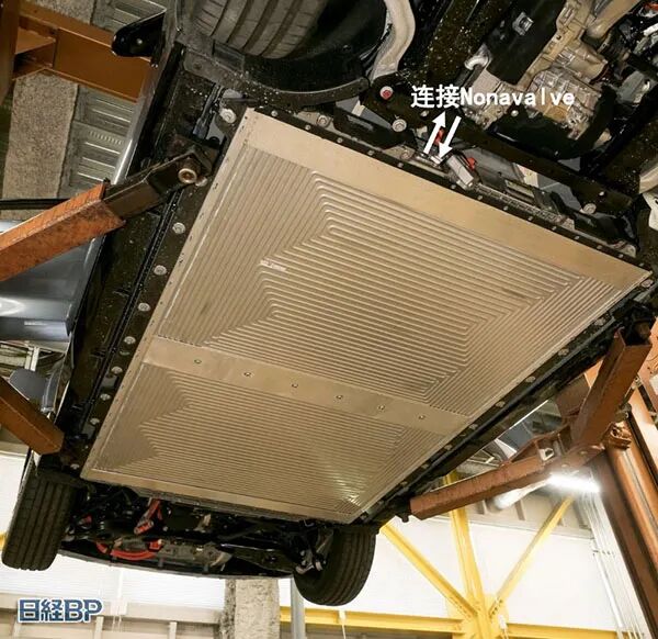

  Nonavalve上连接着10根冷媒配管(图4)。分别是连接压缩机、车外冷凝器、空调系统(HVAC)内的冷凝器和蒸发器、以及电池这5个组件的往返管道。也就是说,海豹的空调和电池通过热泵系统来控制温度。要实现电池的加热/冷却,需使冷媒流入贴在电池底部的冷却板中(图5)

瑞银拆解比亚迪海豹,成本比特斯拉还低15%,拆解报告(热管理系统)的图5图5 贴在电池底部的冷却板
自下往上看正在拆解的海豹的样子。(摄影:加藤康)

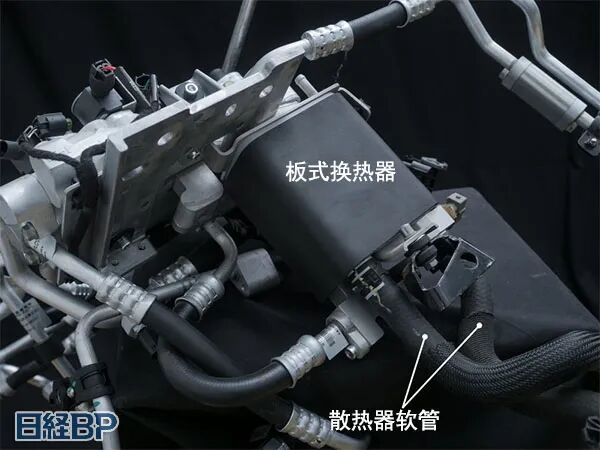

  在Nonavalve的底部,安装了一个板式换热器,从中伸出2根散热器软管(图6)。顺着软管观察,发现其与电动驱动桥相连。看起来,逆变器和马达等驱动系统是用独立的水(冷却剂)回路来冷却的。

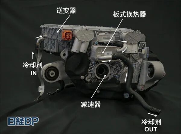

  首先,在装有逆变器和控制基板等的外壳内放入冷却剂,使其冷却。然后通过安装在减速器外侧的板式换热器,使马达冷却用的油冷却(图7)
瑞银拆解比亚迪海豹,成本比特斯拉还低15%,拆解报告(热管理系统)的图7图7 海豹的电动驱动桥
图为后轮处的电动驱动桥。海豹有两轮驱动和四轮驱动两种型号。在两轮驱动型号上,与照片相同的水回路仅在前轮处有。在四轮驱动型号上,前轮处和后轮处的水回路串联起来。(摄影:加藤康)
     在冷却逆变器和马达之后,冷却剂的温度上升,再次通过Nonavalve的板式换热器和安装在汽车前部的散热器进行冷却。另一方面,从冷媒的角度来看,它获得了逆变器和马达的排热。也就是说,这些热量可以用于空调制暖和电池加热。

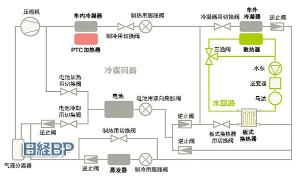

这是海豹的热管理系统的全貌
  海豹的热管理系统把冷媒回路和水回路统筹起来。借助Nonavalve的开关的组合,支持仅对空调或电池进行加热/冷却的4种模式、以及同时对空调和电池进行加热/冷却的4种模式。不过,空调制暖时将并用冷媒的热(热泵)与HVAC内设置的PTC加热器。

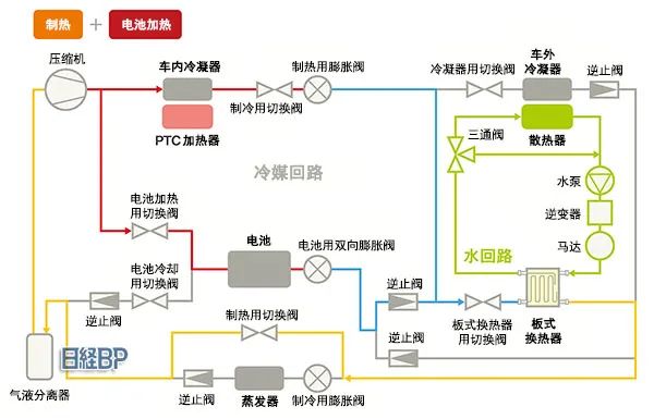

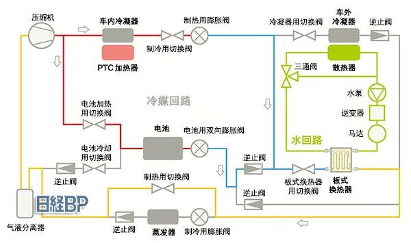

  例如,在“制热&电池加热”模式下,通过关闭冷凝器用和电池冷却用切换阀,形成如(图8)所示的冷媒回路。系统运行是这样的:用压缩机加热的冷媒区分为车内冷凝器和电池,分别加热。然后冷媒通过膨胀阀,温度下降,通过板式换热器使冷却剂降温。同时回收逆变器和马达的排热,重新返回压缩机。
瑞银拆解比亚迪海豹,成本比特斯拉还低15%,拆解报告(热管理系统)的图8图8“制热&电池加热”模式的冷媒回路
(来源:日经XTECH)

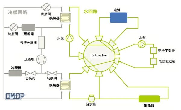

与特斯拉“Octovalve”看似相同实则不同的比亚迪“Nonavalve”
  可以说Nonavalve简直是海豹的“热量指挥部”。特斯拉的Octovalve也作为纯电动汽车中的热量司令部,发挥切换冷却剂的流路、控制纯电动汽车整体温度的作用。
  但是,两家公司的热管理系统有很明显的不同。最大的不同是电池的冷却(和加热)方式。海豹采用冷媒直冷方式,特斯拉的车辆则采用冷却剂使电池降温。
  实际上,像特斯拉那样把热管理整合到水回路、被称为“水集中型”的系统“正在成为纯电动汽车热管理的主流”(某汽车零部件制造商的技术人员)。实际上,丰田“bZ4X”和德国大众“ID.3”的热管理系统的构成均与特斯拉相似。

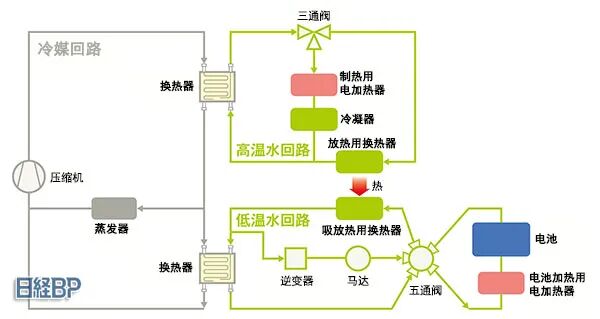

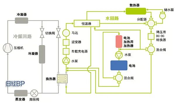

  丰田、大众、特斯拉均采用了把空调以外的热管理全部集成到水回路中的“水集中型”系统。至于丰田,空调制热也采用水回路。相比之下,比亚迪只有逆变器和马达用水冷却,其他则使用冷媒进行冷却/加热。与3家公司不同的选择体现了比亚迪的个性。
冷媒直冷重量轻、成本低
  比较一下图1~4的回路图,水集中型看起来更加井井有条。但实际上,随着水泵和切换阀等零部件的增加,“冷媒回路可以更轻、更紧凑地整合系统”(某汽车零部件制造商的技术人员)。在成本方面,也存在“水回路价格更高”(同前)的趋势。
  另一方面,与冷媒相比热容更大的水具有可承受电池等突然发热的优势。“纯电动汽车搭载的电池容量逐年增加,水集中型正在成为主流”(同前)。

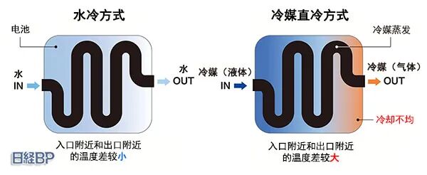

  在使用冷媒的潜热(状态变化的能量、汽化热)进行冷却的冷媒直冷方式中,蒸发后的冷媒气体的温度大幅上升。因此,存在电池冷却板的冷媒入口附近充分冷却、但出口附近有时几乎不冷却的情况,容易产生冷却不均(图5)

水冷方式(左)与冷媒直冷方式(右)的区别。从冷媒直冷方式来看,冷媒蒸发变为气体后温度大幅上升。

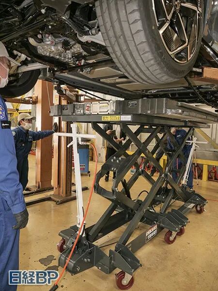

  海豹采用磷酸铁锂(LFP)类的锂电池(图6)。而bZ4X和ID.3则搭载使用镍(Ni)、锰(Mn)、钴(Co)作为正极材料的三元类(NMC)锂电池。Model Y使用的是正极材料采用镍、钴、铝(Al)的NCA类锂电池*。
瑞银拆解比亚迪海豹,成本比特斯拉还低15%,拆解报告(热管理系统)的图14
图6 从海豹上取出电池的情形
(摄影:加藤康)

  在空调制热模式下,用于冷凝器、电池加热和电池冷却的切换阀、以及制冷用膨胀阀关闭(开度为零)(图2)。压缩机产生的高温、高压冷媒被输送到车内的冷凝器中,使车内的空气变暖。但是,如车内温度仍未达到设定的温度,将同时启动PTC加热器。
  然后,通过制热用膨胀阀减压、降温的冷媒,通过板式换热器冷却水回路中的水(冷却剂)。此时,水通过逆变器和马达的排热加热,然后把热量转移到冷媒中,作为制热的热源实现再利用。

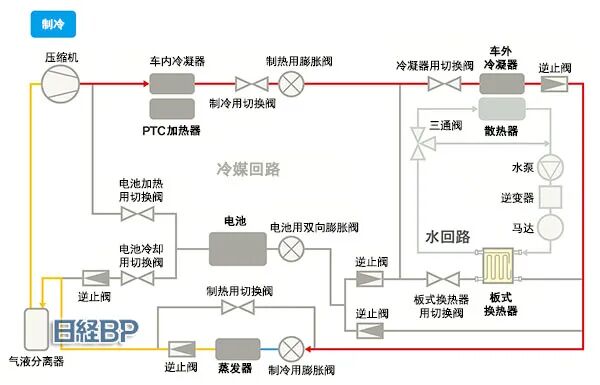

(2)空调制冷
  在空调制冷模式下,用于板式换热器、电池加热、电池冷却、空调制热的切换阀关闭(图3)。此外,为了使制热用膨胀阀不起作用,开度变为全开。
  压缩机产生的高温、高压冷媒在前格栅内侧的车外冷凝器中冷却。然后,通过制冷用膨胀阀减压、降温的冷媒经过蒸发器来冷却车内空气。

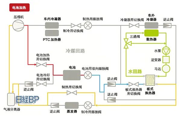

(3)电池加热
  锂电池通常会随着温度的降低而出现内部电阻增加,结果放电容量将缩小。在纯电动汽车上,这直接关系到续航距离,因此在低温环境下需要对电池进行加热,以发挥原有的性能。根据海豹的服务手册,当电池温度低于6℃时,将进入电池加热模式。当温度升至10℃以上时,电池加热会停止。
  在电池加热模式下,通过打开用于电池加热的切换阀,使高温、高压冷媒流向电池,为电池加热(图4)。用于空调制冷、冷凝器、电池冷却的切换阀和制冷用膨胀阀关闭。

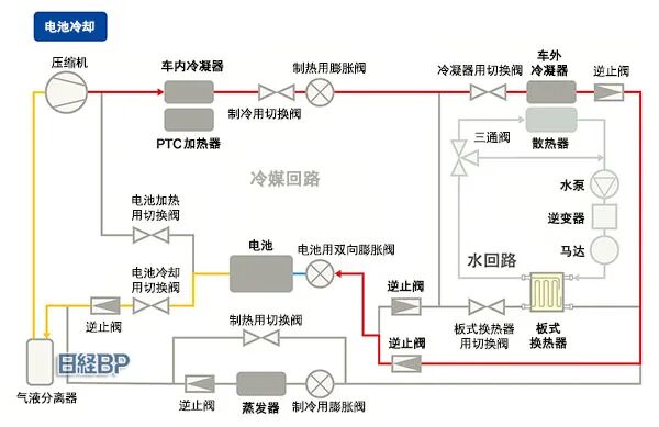

(4)电池冷却
  电池冷却模式是为了防止高温导致电池劣化而准备的。当电池的温度超过38℃时启动,冷却到33℃以下时关闭。用于电池加热、板式换热器、制热的切换阀和制冷用膨胀阀关闭。与空调制冷模式相同,制热用膨胀阀的开度为全开(图5)

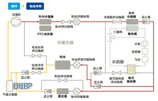

(8)空调制冷+电池冷却
  同时启动空调制冷和电池冷却,主要集中在车外气温较高的夏季。用于电池加热、板式换热器以及空调制热的切换阀关闭(图9)。经过车外冷凝器的冷媒流向蒸发器和电池,分别冷却车内的空气和电池。
