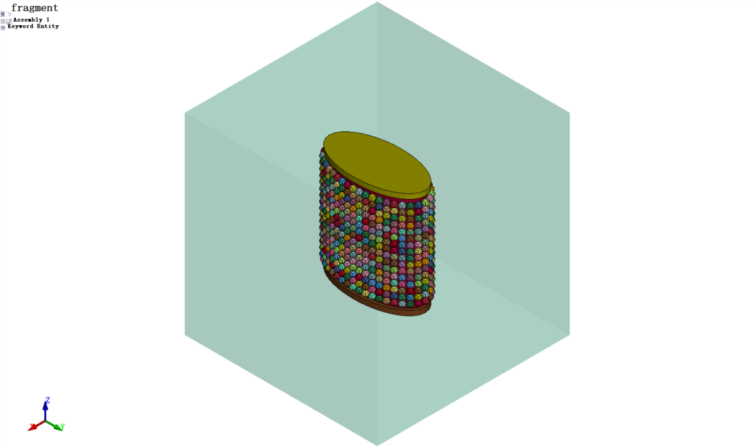

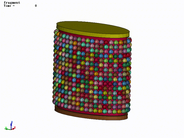

(1)模型构建
根据前期Python | 预制破片战斗部的破片快速排布建模战斗部破片快速排布方法,可任意选择某一复杂结构战斗部,以椭圆形结构战斗部为例,针对该杀爆战斗部,开展设计、毁伤、评估全流程计算。
LS-DYNA | 杀爆战斗部的全流程计算的图1

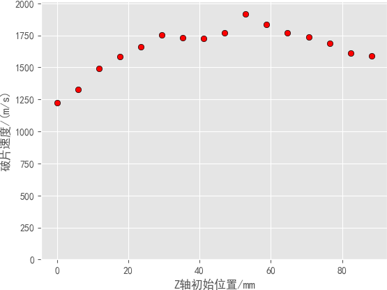

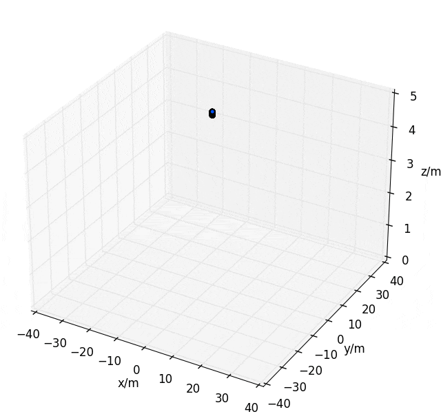

(2)静态威力场分析
LS-DYNA | 杀爆战斗部的全流程计算的图2
破片速度

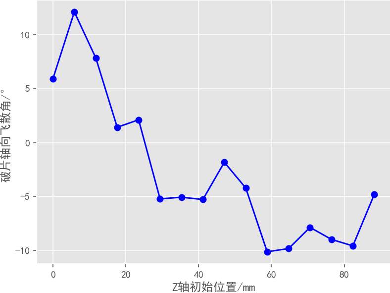

LS-DYNA | 杀爆战斗部的全流程计算的图3
破片飞散角

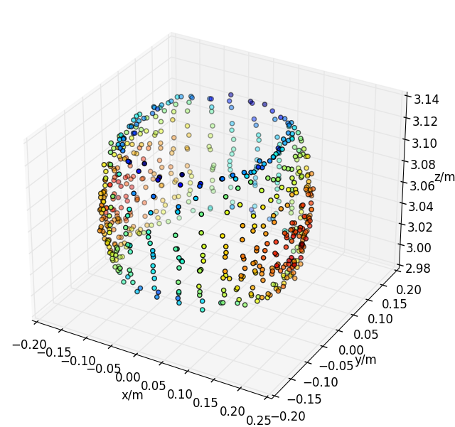

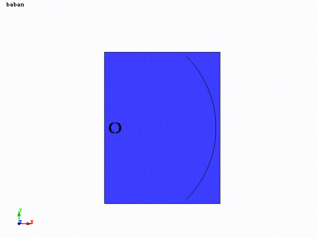

LS-DYNA | 杀爆战斗部的全流程计算的图4
破片可视化

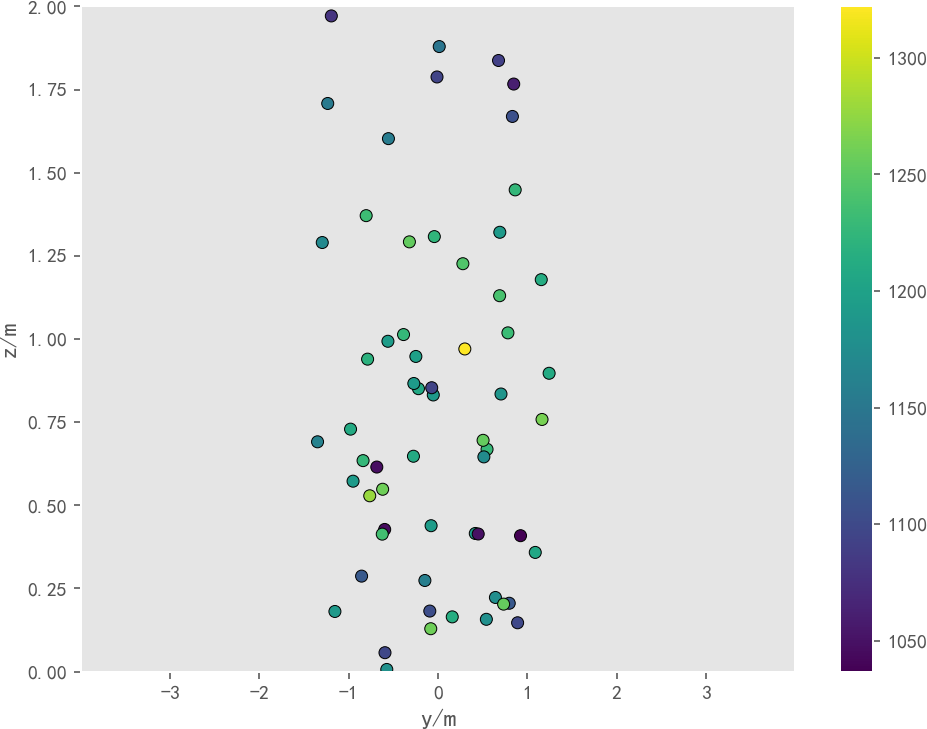

LS-DYNA | 杀爆战斗部的全流程计算的图5

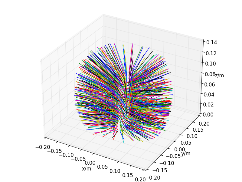

破片轨迹线
LS-DYNA | 杀爆战斗部的全流程计算的图6

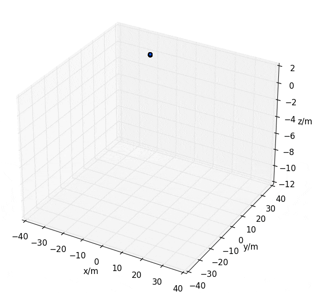

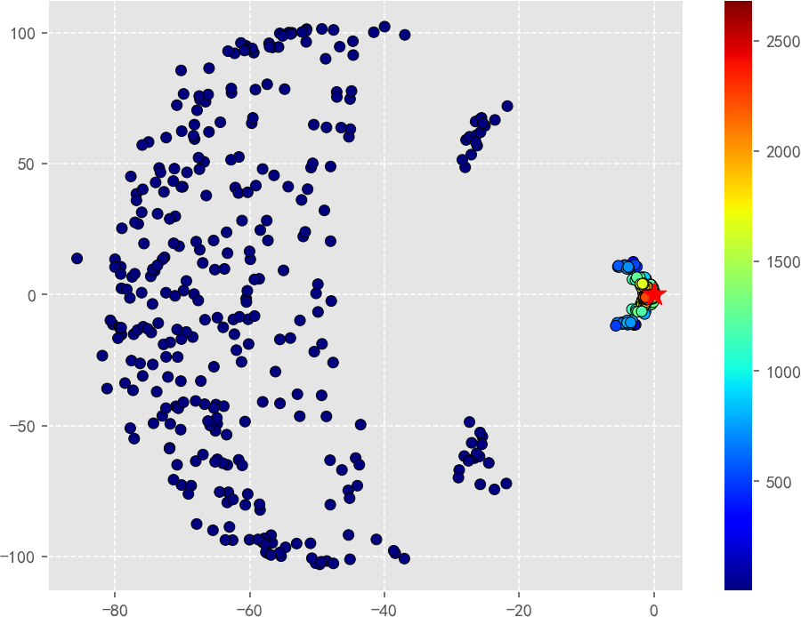

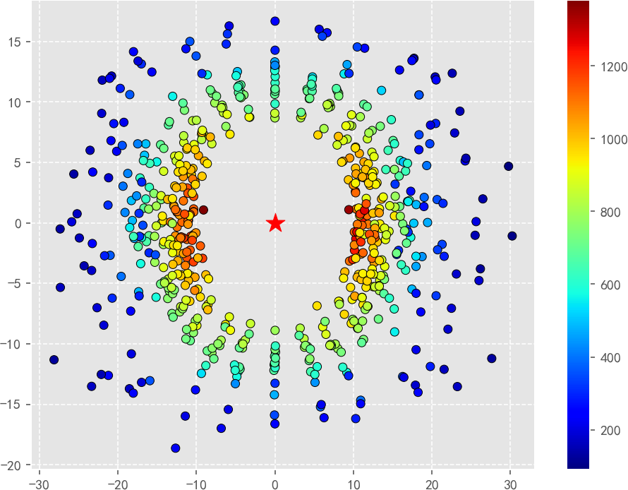

(3)动态威力场(破片落地)
主要针对落角90度、落速500m/s、落高5m的工况进行计算。
基于外弹道模型计算0.1ms~60ms
LS-DYNA | 杀爆战斗部的全流程计算的图7
破片高度为0时停止计算。
LS-DYNA | 杀爆战斗部的全流程计算的图8
落高5m,落角90度,落速500m/s
LS-DYNA | 杀爆战斗部的全流程计算的图9
落高5m,落角80度,落速500m/s
LS-DYNA | 杀爆战斗部的全流程计算的图10

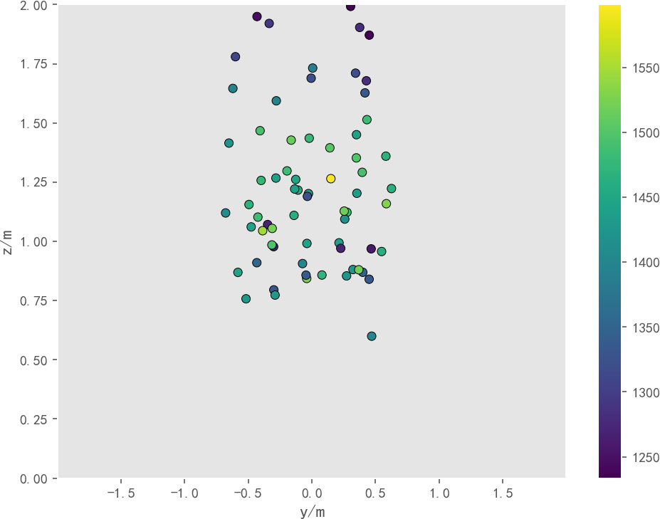

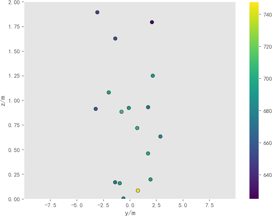

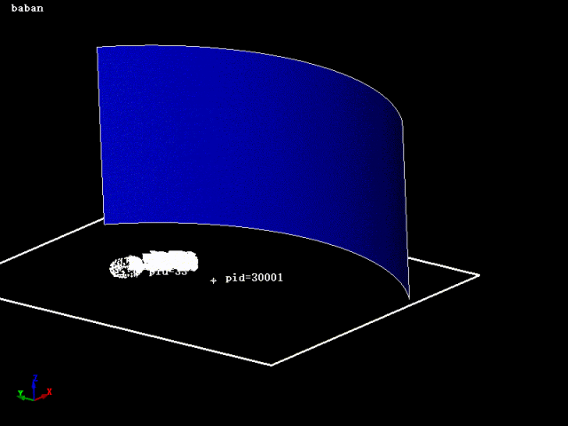

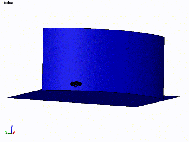

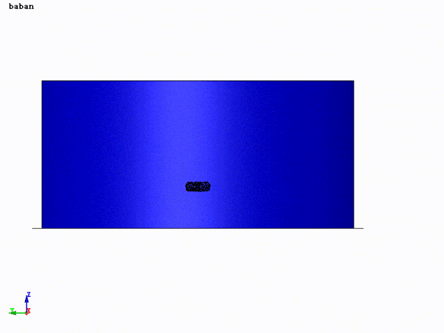

在LS-DYNA中计算破片长持时飞行及着靶。靶板高度2m,靶板距离战斗部中心距离3m,战斗部初始高度0.5m。计算时间3ms。
LS-DYNA | 杀爆战斗部的全流程计算的图14
LS-DYNA | 杀爆战斗部的全流程计算的图15
LS-DYNA | 杀爆战斗部的全流程计算的图16
LS-DYNA | 杀爆战斗部的全流程计算的图17

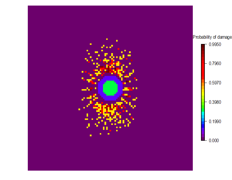

(5)毁伤概率计算
毁伤概率具体计算方法见:张浩宇,序贯起爆战斗部对地面目标毁伤效能影响研究[D],北京,北京理工大学,2021,P63-P66.

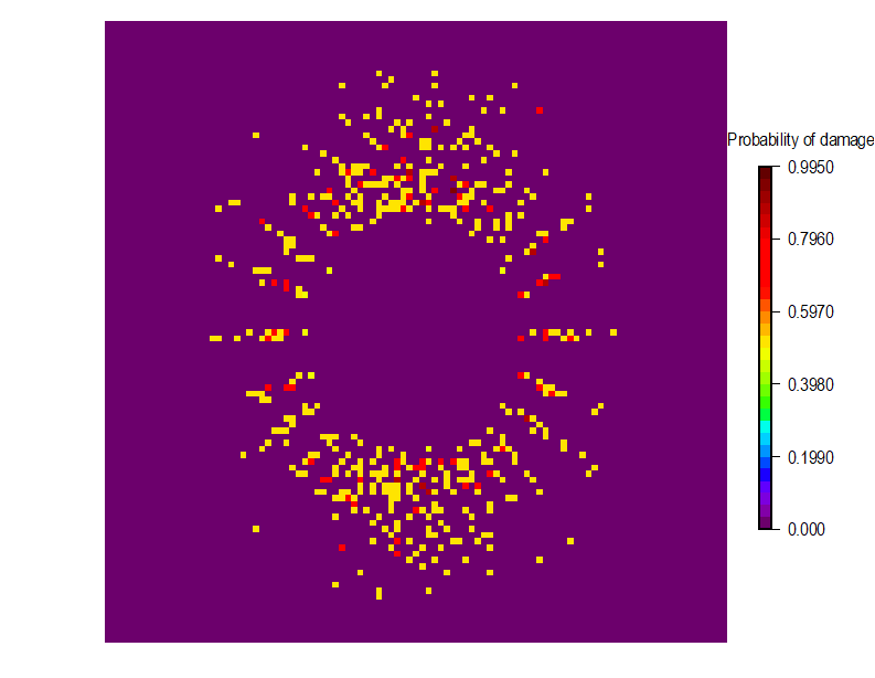

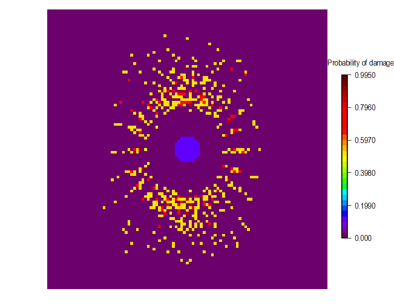

单弹计算
落角90度、落速500m/s,计算最佳落高。考虑破片、冲击波。
毁伤概率云图(落速500m/s,落高5m)
LS-DYNA | 杀爆战斗部的全流程计算的图19
毁伤概率云图(落速500m/s,落高8m)
LS-DYNA | 杀爆战斗部的全流程计算的图20
毁伤概率云图(落速500m/s,落高10m)
LS-DYNA | 杀爆战斗部的全流程计算的图21

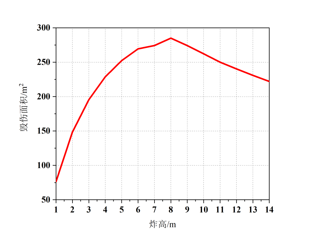

统计毁伤面积,获得落角90度、落速500m/s的最佳落高为8m:
LS-DYNA | 杀爆战斗部的全流程计算的图22

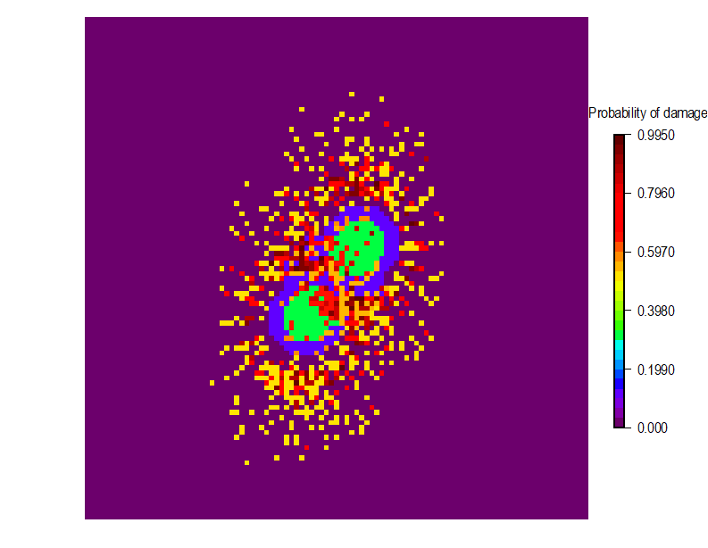

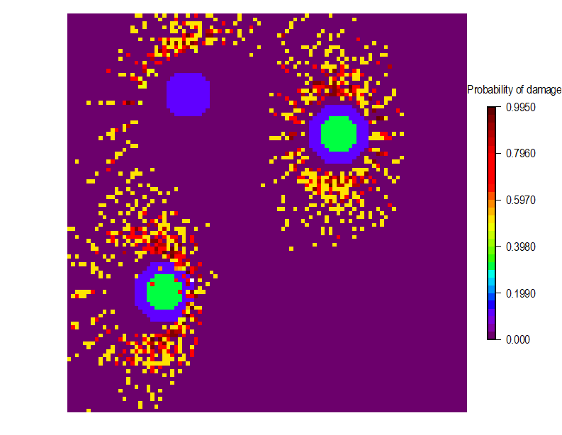

多弹计算
可以计算任意枚数、任意位置、任意姿态,同时统计不同工况下的毁伤面积。
两枚弹
LS-DYNA | 杀爆战斗部的全流程计算的图23
三枚弹
LS-DYNA | 杀爆战斗部的全流程计算的图24
