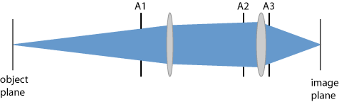

我们首先考虑光束路径中不同位置的孔径对孔径角的影响。假设成像系统聚焦在某个像面上,并且光线从物面的中心出射。图1展示出了在不同位置的不同直径的孔径可以导致相同的孔径角限制。然而,重要的是,对于从物面中的不同(离轴)位置发出的光线,它们的效果是不同的。因此,仅知道最大孔径角是不够的。
RP Fiber Power | 入瞳和出瞳的图1
图1:成像系统可以被不同位置 A1、A2和 A3处的光圈限制到相同的孔径角。然而,对于来自物面中其他点的光,它们的效果会有所不同。

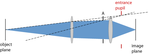

人们通过构造所谓的入瞳来解决这个问题,入瞳具有确定的直径和轴向位置。在图2中是相同的系统,但仅包含中间孔径(A2,现在称为 A)。该孔径向左成像,即仅考虑其左侧的光学元件。物方的光线反向延长,即可找到入瞳的边缘——这会在第一甚至第二光学表面后成一个虚像。入瞳是从物方看到的孔径的像。
RP Fiber Power | 入瞳和出瞳的图2
图2:系统中间孔径的入瞳。
利用入瞳,不仅可以确定最大孔径角,还可以正确地描述对从物面中的其他点射出的光线的限制。
对于其他光学元件前面的孔径,例如图1中的 A1,假设透镜足够大,不会带来限制,则入瞳与该物理孔径完全相同。如结构为图1中的孔径 A3,将再次导致不同的入瞳结果。事实上,这三种孔径对系统的光学性能也有不同的影响。
对于有限尺寸的单个薄透镜并且没有附加孔径的情况下,入瞳即是透镜的通光部分。对于多透镜系统,入瞳可以位于光学系统之前、之内或之后。
 例如,对于任何摄影物镜,可以基于光学设计构建入瞳的位置和直径。存在多个光圈的情况下,则考虑对光线限制最强的光圈。然后可以指定入瞳参数,而不是实际物理孔径和其他光学元件的所有细节;仅用这些数据,就足以说明物方的光圈效果。

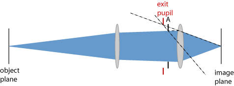

以类似的方式,我们可以构建光学系统的出瞳,这次将相关孔径成像到右侧,即朝向像面。在我们的示例中(图3),同样成一个虚像。当仅考虑孔径之后的光学器件时,该图像再次处于物理孔径的共轭平面中。此外,可以看到入瞳和出瞳位于整个光学系统的共轭平面内。
RP Fiber Power | 入瞳和出瞳的图3
图3:如上系统的出瞳的构造。
根据系统设计,出瞳可能位于像面,其直径等同于物理孔径,或者作为虚像位于任何轴向位置。通常,它位于光学系统的后面。
