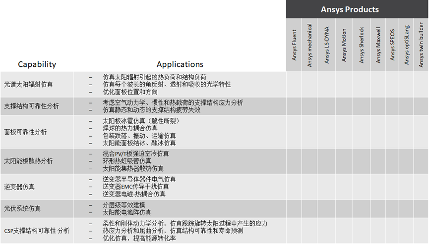

Ansys仿真能力
Ansys提供一个可以对所有主要物理现象进行模拟的仿真平台。
仿真能力包括:
  光谱太阳辐射仿真
    –        仿真太阳辐射引起的热负荷和结构负荷
    –        仿真每个波长的角反射、透射和吸收的光学特性
    –        优化面板位置和方向
  支撑结构可靠性分析
    –        考虑空气动力学、惯性和热载荷的支撑结构应力分析
    –        仿真静态和动态的支撑结构疲劳失效
  面板可靠性分析
    –        太阳板冰雹仿真(脆性断裂)
    –        焊球的热力耦合仿真
    –        包装跌落、振动、运输仿真
    –        太阳能面板结冰、融冰仿真
  太阳能板散热分析
    –        混合PV/T板强迫空冷仿真
    –        环形热虹吸管仿真
    –        太阳能集热器散热仿真
  逆变器仿真
    –        逆变器半导体器件电气仿真
    –        逆变器EMC传导干扰仿真
    –        逆变器电磁-热耦合仿真
  光伏系统仿真
    –        分层级等效建模
    –        太阳能电池阵仿真
  CSP支撑结构的可靠性分析
    –        柔性和刚体动力学分析,仿真跟踪旋转太阳过程中产生的应力
    –        热应力分析和屈曲分析,仿真结构可靠性和寿命预测
    –        优化仿真,提高能源转化率

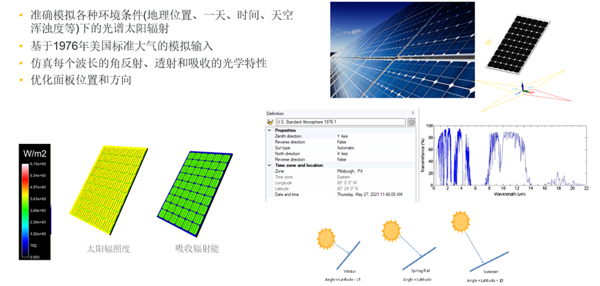

光谱太阳辐射仿真
  准确模拟各种环境条件(地理位置、一天、时间、天空浑浊度等)下的光谱太阳辐射
  基于1976年美国标准大气的模拟输入
  优化面板位置和方向

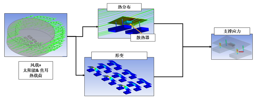

支撑结构可靠性分析
  考虑空气动力学、惯性和热载荷的支撑结构应力仿真.
  仿真静态和动态的支撑结构疲劳失效.
  Fluid-thermal-structural coupling(FSI)
Ansys光伏解决方案的图4

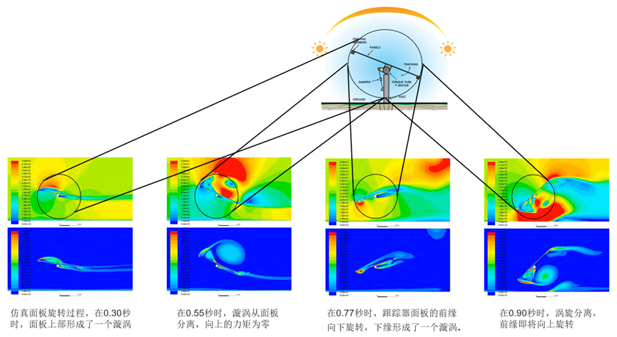

  气动稳定性分析——通过旋转太阳能电池板的空气动力学.
  减少支撑结构材料,降低安装材料和人工成本,降低安全和维护成本

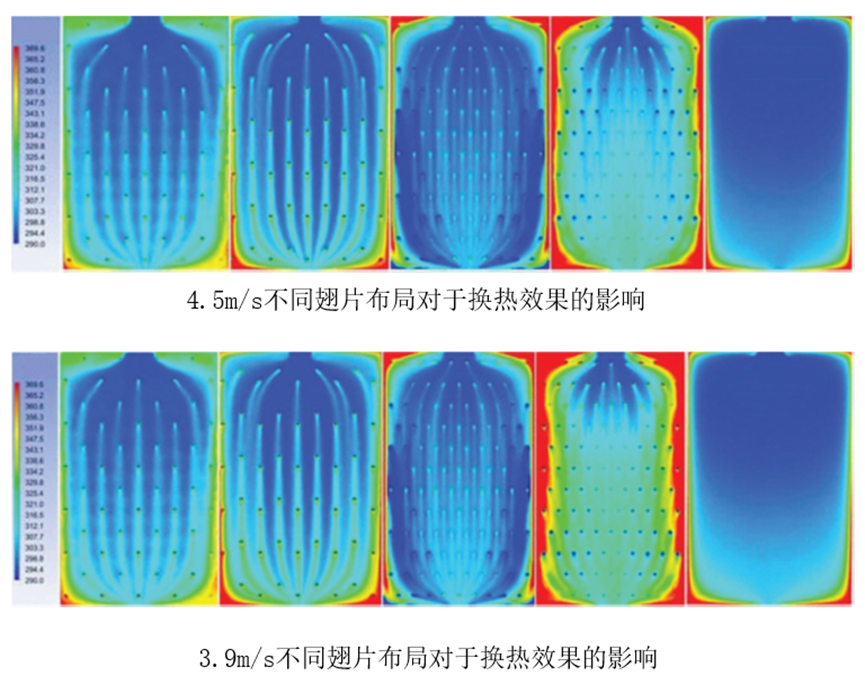

  混合PV/T板产生电能和热能,其电效率随着温度升高而降低
  不同结构(翅片数量、排布和空气速度)对PV模块电效率的影响不同
  使用Ansys CFD分析混合PV/T板强迫空冷仿真

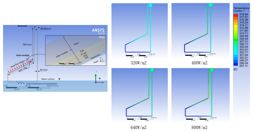

  太阳能板温度升高会影响系统的效率和使用寿命
  环形热虹吸管设置在PV的底部表面,是基于自然对流的被动换热器
  使用Ansys CFD仿真环形热虹吸管中流体与光伏面板的热交换过程,得到电池的温度分布

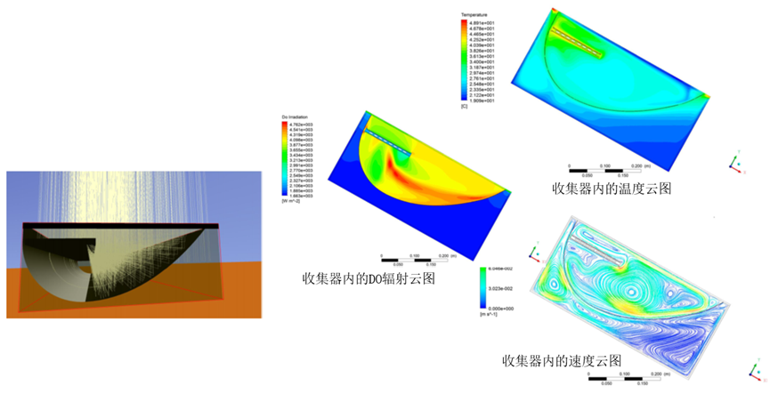

  光伏集热器通过将太阳能电池与吸热器耦合,主动将电池中的多余热量转移到传热流体上
  使用Ansys CFD仿真非对称复合抛物面聚光器 (CPC),分析了低聚光PVT太阳能集热器中电池的工作温度

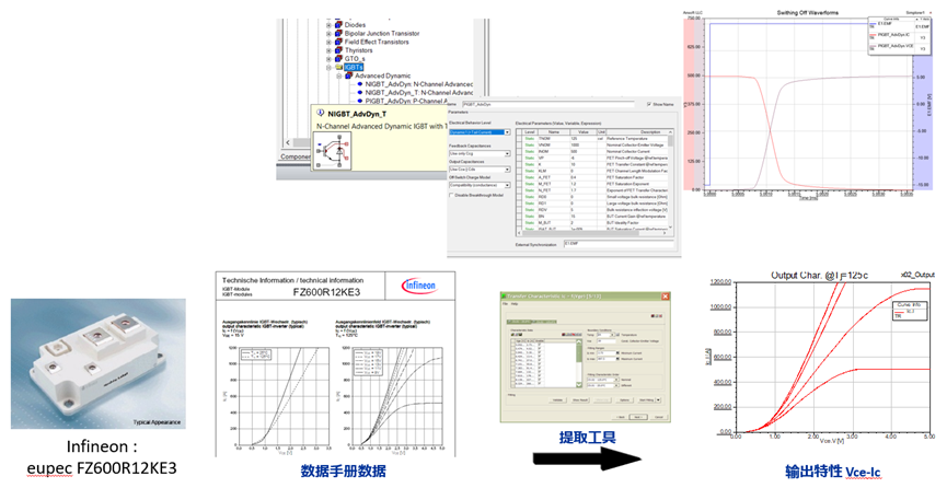

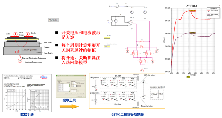

  半导体器件电气仿真
  Simplorer自带精确IGBT模型
  IGBT特征化建模

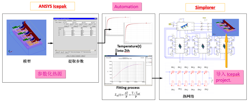

  半导体器件电气仿真
  IGBT发热仿真

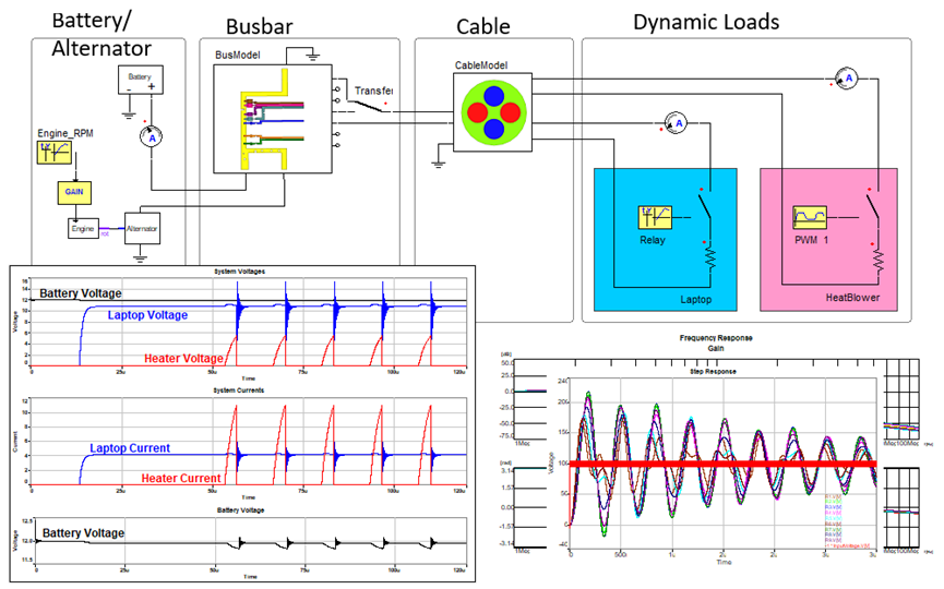

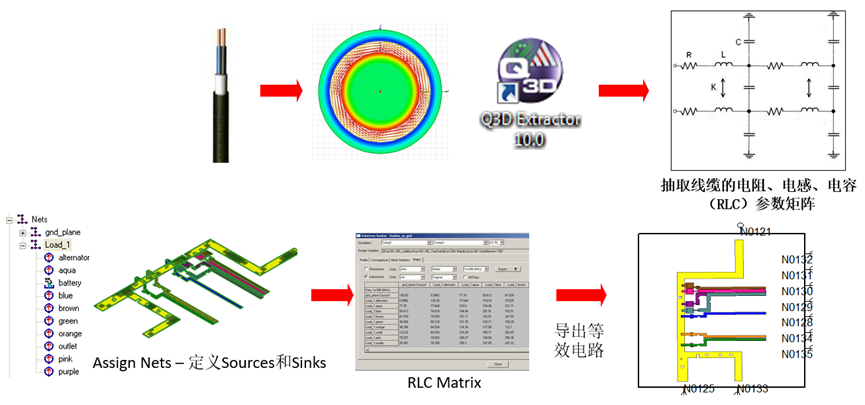

  EMC传导干扰仿真
  线缆母排寄生参数提取
Ansys光伏解决方案的图13
  EMC传导干扰仿真
  系统仿真
Ansys光伏解决方案的图14

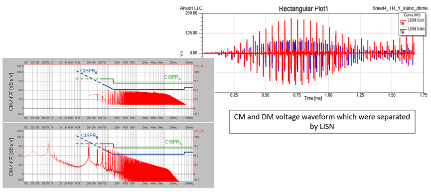

  EMC传导干扰仿真
  差模、共模干扰的时域、频域结果
Ansys光伏解决方案的图15

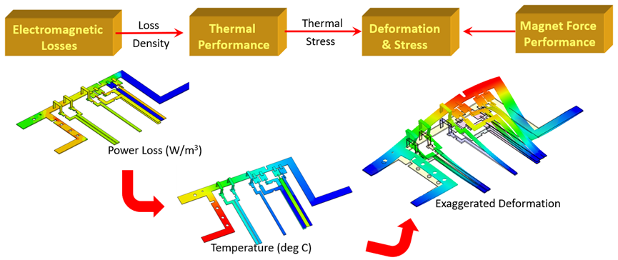

  电磁-热耦合仿真
Ansys光伏解决方案的图16
  同时映射电应力和热应力仿真母排形变

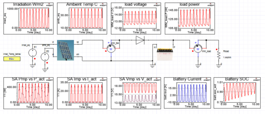

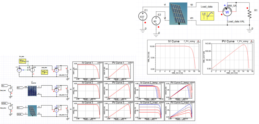

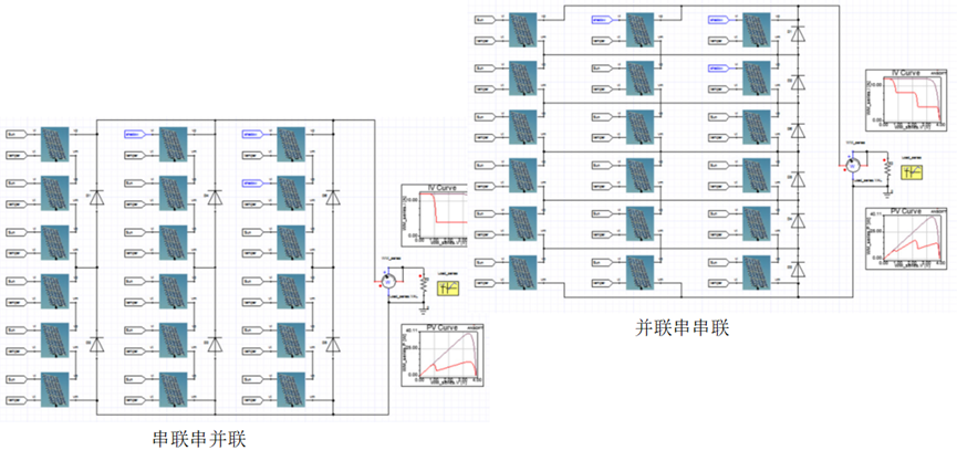

光伏系统仿真
  分层级等效建模(solar cell/module/array)
  特征化建模(RL、温度、辐照度、Rs、Rsh)
  电路参数化分析
Ansys光伏解决方案的图18
  添加VHDL-AMS电池模型
  系统仿真涵盖光伏阵列和AH电池
  白天提供负载电源和充电电源
  夜间电池需要在指定的DOD(SOC)供电
Ansys光伏解决方案的图19
  太阳能电池阵仿真
  引入ICA(Initial condition block)参数化太阳模型

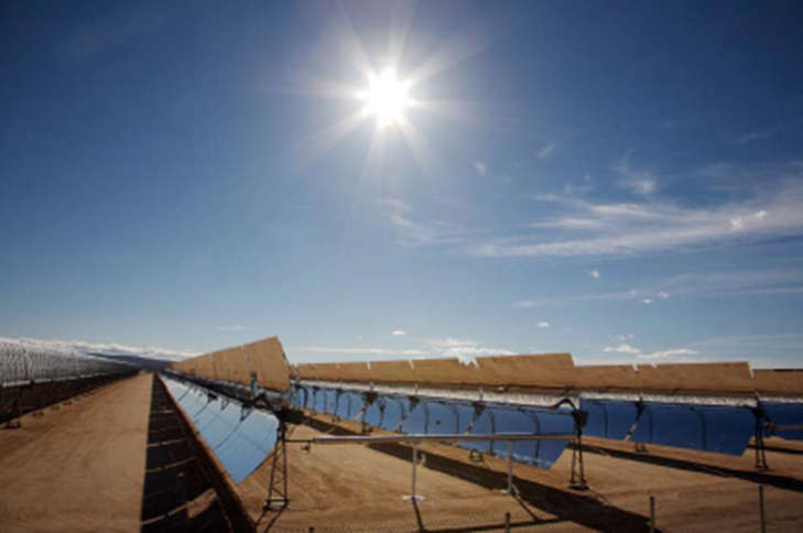

CSP支撑结构的可靠性分析

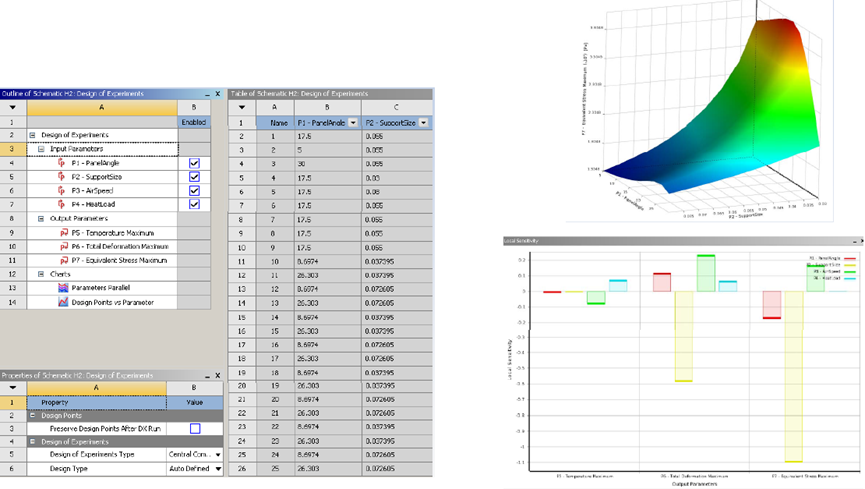

Ansys光伏解决方案的图21

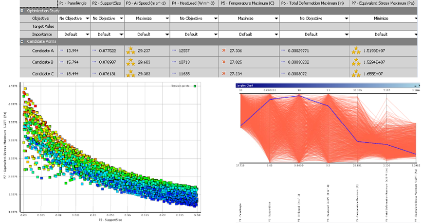

  优化仿真—最大限度地提高能源转化率
  优化仿真—提高发电量,提高太阳能的成本效益
