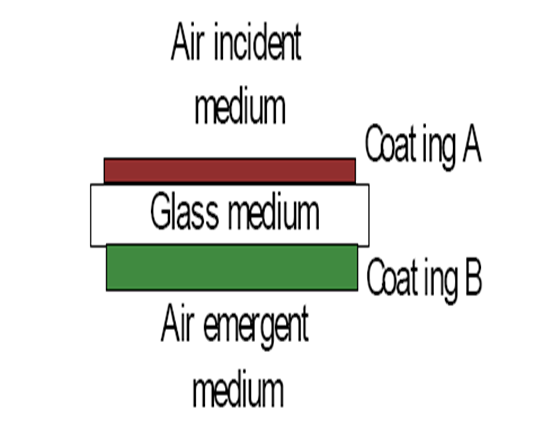

【Essential Macleod】双面镀膜的模拟的图1
图1.基板足够厚时,无需考虑干涉效应。如果考虑基板的干涉,要将基板看成一层薄膜,而整个系统看作一个膜系

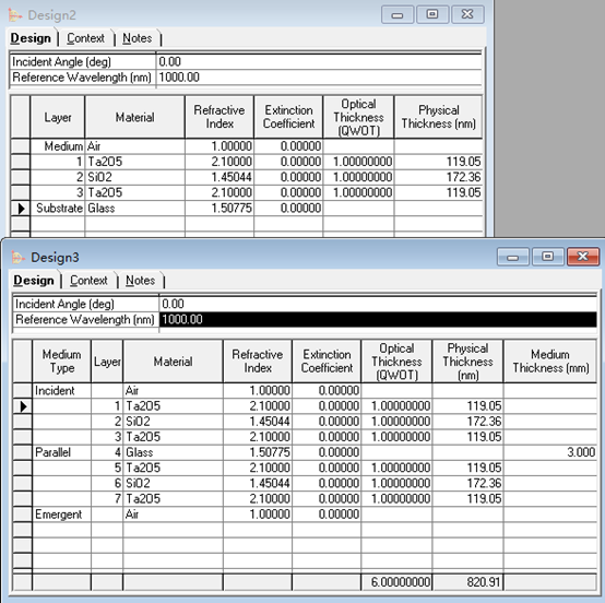

图2.原始设计文档(上部)通过勾选Display Setup对话框中的Medium条目添加了Medium Type和Medium Thickness列。然后将3毫米厚平行基板与背面膜层一起添加,最后将出射介质设置为空气。
一般来说,薄膜材料消光系数的准确度都比较低,不能用于膜层较厚的情况。对于较厚的材料,更可靠的一个方法是给定厚度内透射率,由于此参数比吸收系数横容易获得,因此我们使用此参数来定义Stack中介质的属性。
要使用此附加功能,请打开Design,然后在File菜单中选择Display Setup。单击Medium。设计文件的外观如图2所示,有两个新的列,Medium Type和Medium Thickness,另外一种方法是在File菜单中选择New-Stack。
