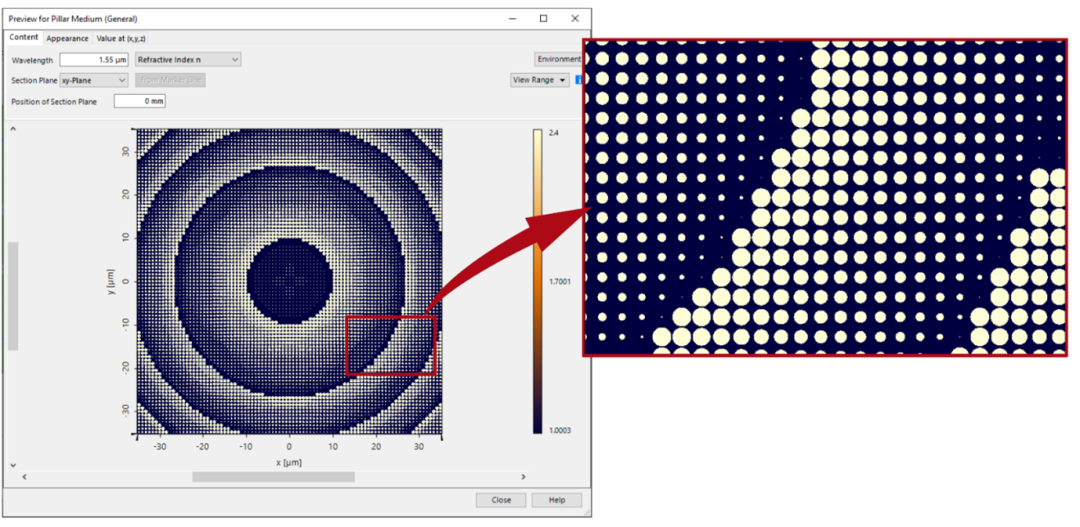

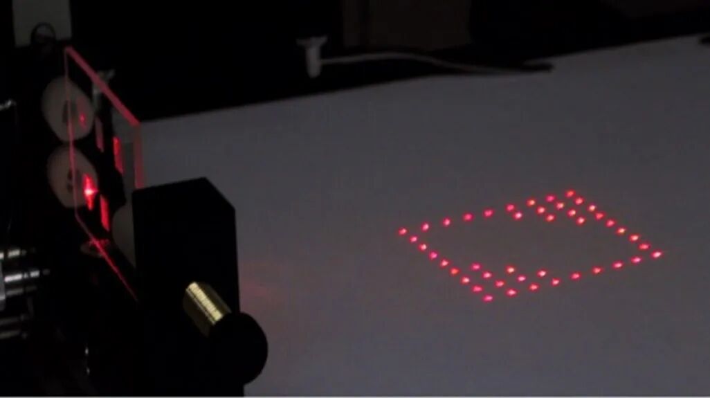

本课程从基本衍射原理开始,逐步阐明光的衍射本质以及衍射光学元件的工作原理。在基础衍射理论基础之上,进一步讨论衍射光学元件的设计方法。在传统衍射光学理论之上,再进一步讨论微纳光学领域中的矢量衍射理论,并以此为基础阐明多种微纳光学元件(如偏振元件)的设计理念。与理论设计相应的,课程中另一个重要方面是加工技术。如何根据需要选择合适的加工技术,是以质量为先还是需要考虑批量加工成本,这些问题也会在课程中讨论。此外,更重要的一点是,衍射和微纳元件的设计与加工技术往往是关联的,甚至是有所制约的。因此,我们会在课程中指明元件加工工艺以及设计方法之间的关系,并且在讲授相关内容的同时辅以VirtualLab Fusion在此方面的设计及建模方法,从而做到真正的学以致用,加速在微纳光学领域的领悟及开拓。
