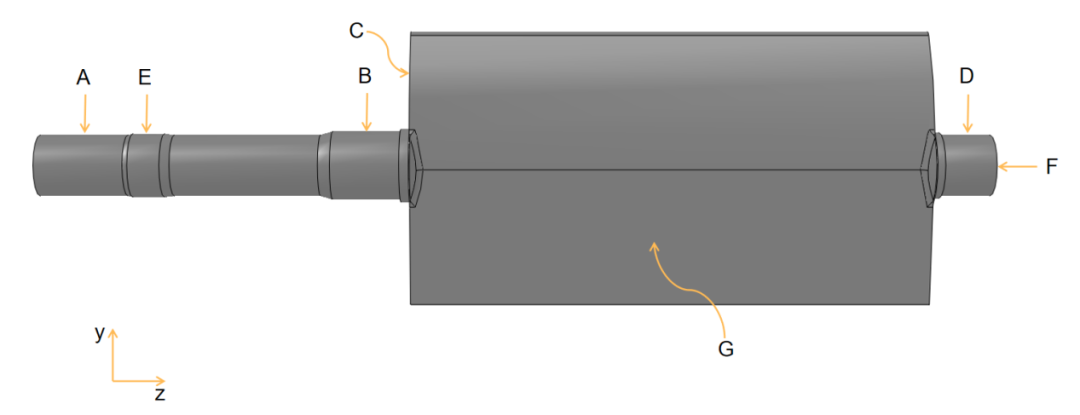

某型 活动导叶几何如图1-1所示,叶片造型类似机翼,一侧弧度大,一侧弧度小。弧度大侧为正面C,弧度小侧为反面G。
【AIFEM案例教程】水轮机活动导叶强度分析的图1图1 几何模

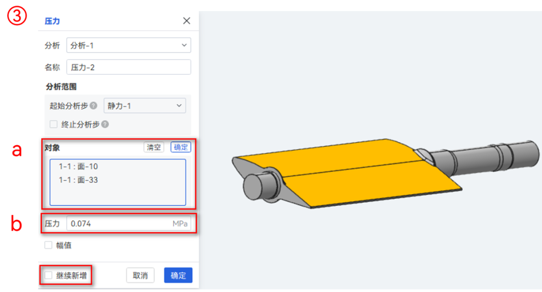

正面C压力:0.37MPa, 反面G压力:0.074MPa

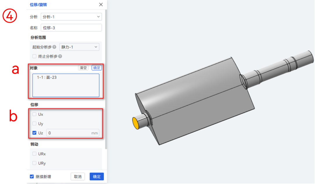

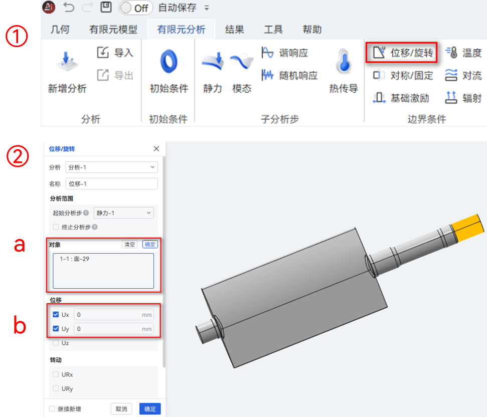

面A :Ux=Uy=0mm,面B、D、E:Ux=0mm,面F:Uz=0mm

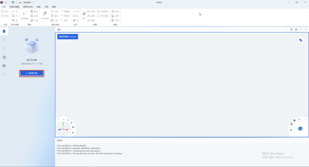

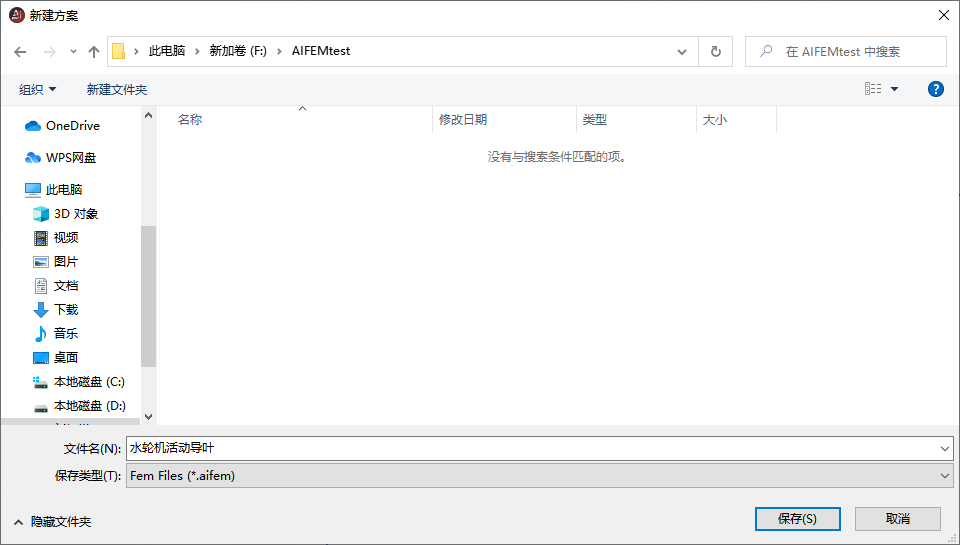

1)新建方案
① 启动AIFEM 2023R2;
② 点击创建方案,在新建方案弹窗中,填写文件名《水轮机活动导叶》,点击保存

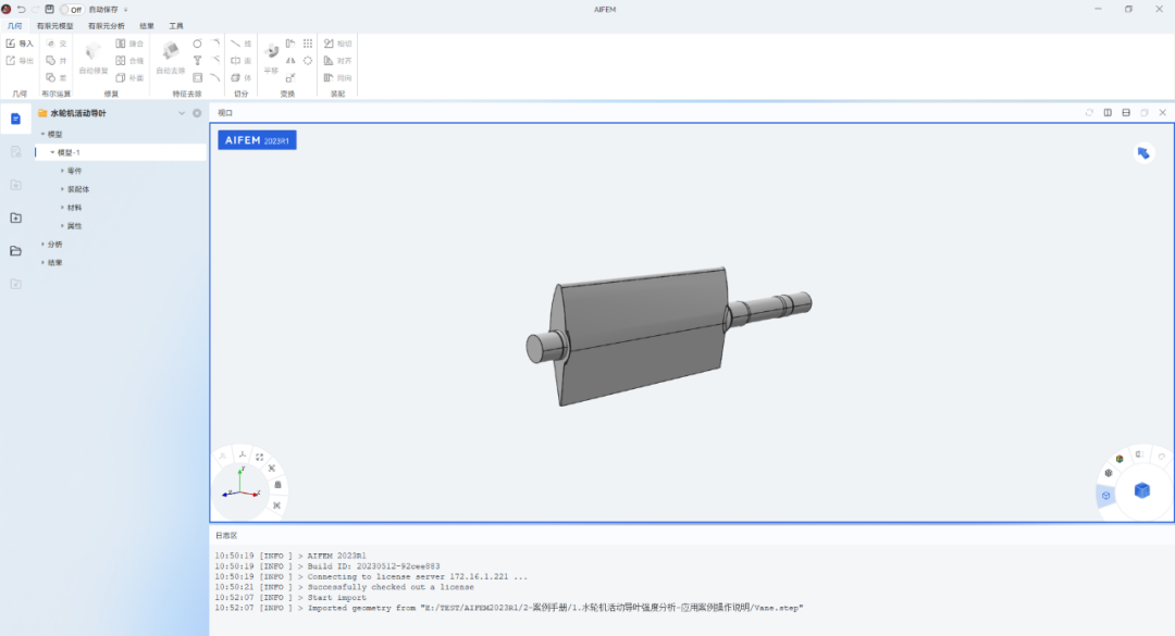

2)几何

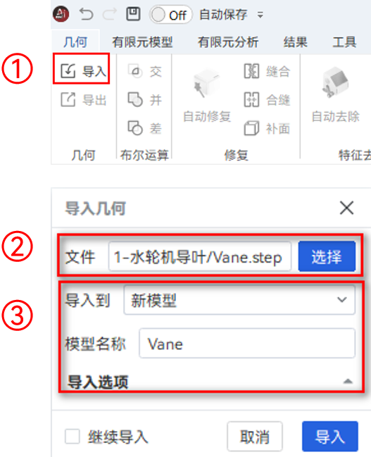

① 点击 几何>导入 ,弹出导入几何文件弹窗;
② 在导入几何文件弹窗中 ,选择几何文件Vane.step;
③ 选择默认的‘导入为新模型’,将其导入为‘Vane’,点击导入
【AIFEM案例教程】水轮机活动导叶强度分析的图4
【AIFEM案例教程】水轮机活动导叶强度分析的图5
左右滑动查看更多
图2-3 几何导入

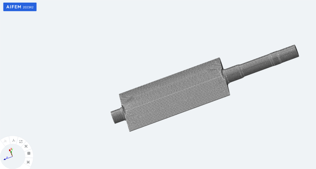

3)网格

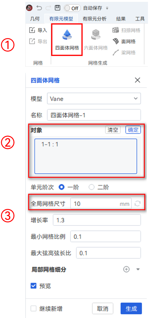

点击有限元模型>四面体网格,弹出四面体网格弹窗;
② 在四面体网格弹窗中,选择整个导叶作为对象,点击对象右侧的确定
③ 将全局网格尺寸修改为10mm,点击确定
【AIFEM案例教程】水轮机活动导叶强度分析的图6

图2-4 网格划分

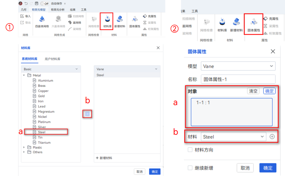

 点击有限元模型>材料库,在材料库弹窗中,a.选择系统材料库中steel材料;b.点击’>’将其添加至模型材料库中;点击确定
②  点击有限元模型>固体属性,在固体属性弹窗中,a.选择整个模型为对象,点击右上角确定;b.选择对应的几何赋予steel材料属性;点击确定
【AIFEM案例教程】水轮机活动导叶强度分析的图8
图2- 5  材料赋予

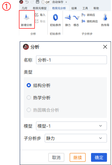

1)分析步
点击有限元分析>新增分析,创建一个‘结构分析’ ,选择子分析步为静力,点击确定

点击有限元分析>位移/旋转,可弹出位移/旋转弹窗
② 在第1个位移/旋转弹窗中,a.选择面A; b.指定位移Ux=Uy=0mm。勾选继续新增,点击确定

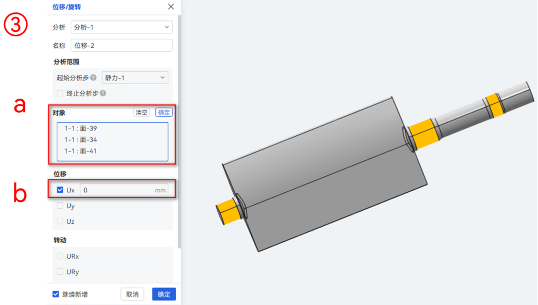

③ 在第2个位移/旋转弹窗中,a.选择面B、D、E; b.指定位移Ux=0mm。点击确定
④ 在第3个位移/旋转弹窗中,a.选择面F; b.指定位移Uz=0mm。反勾选继续新增,点击确定
【AIFEM案例教程】水轮机活动导叶强度分析的图10
【AIFEM案例教程】水轮机活动导叶强度分析的图11
【AIFEM案例教程】水轮机活动导叶强度分析的图12
左右滑动查看更多
图3-2 边界条件设置

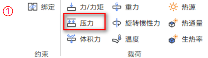

3)载荷

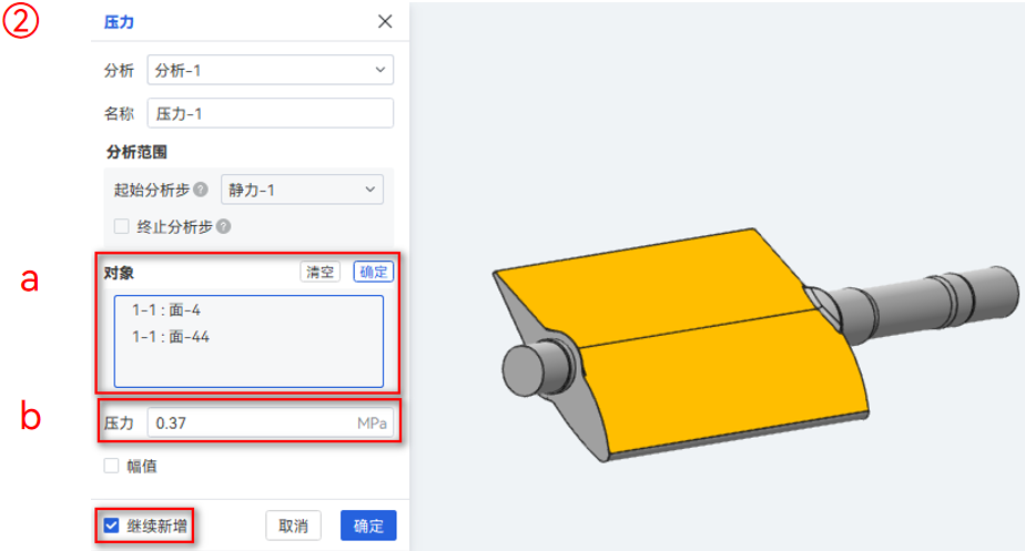

① 点击有限元分析>压力,可弹出压力弹窗;
② 在第1个压力弹窗中,a.选择弧度大的正面;b施加0.37MPa压力。勾选继续新增,点击确定
③ 在第2个压力弹窗中,a.选择弧度小的反面;b施加0.074MPa压力。反勾选继续新增,点击确定
【AIFEM案例教程】水轮机活动导叶强度分析的图13
【AIFEM案例教程】水轮机活动导叶强度分析的图14
【AIFEM案例教程】水轮机活动导叶强度分析的图15
左右滑动查看更多
图3-3 载荷设置

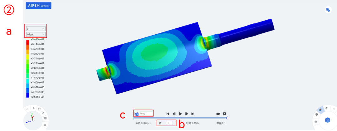

1)云图查看
① 求解完成后,软件自动加载计算结果;
② a.在视口区左侧选择S及其下Mises;b.视口区下侧选择相应帧,c.默认变形系数,进行应力云图查看;

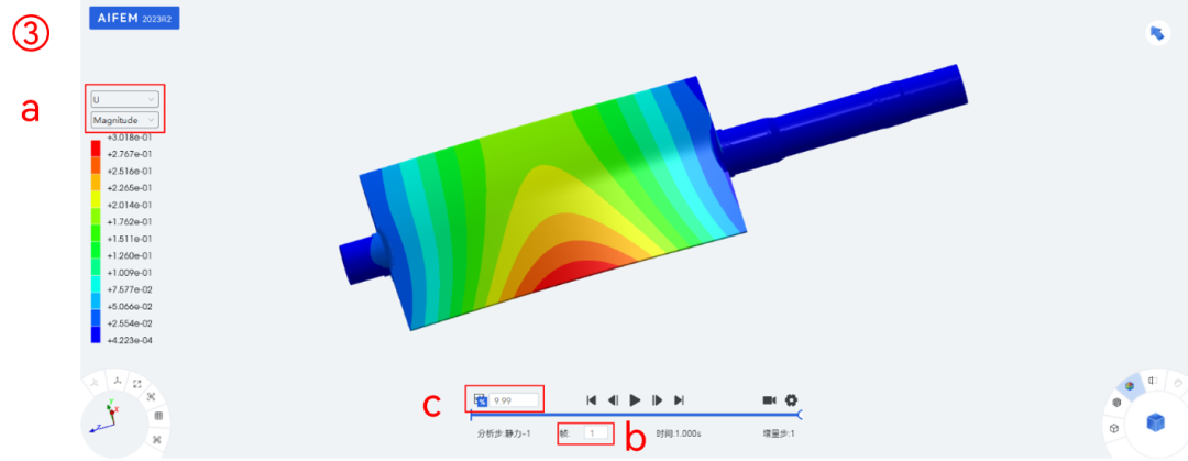

③  a.在视口区左侧选择U及其下Magnitude;b.视口区下侧选择相应帧,c.默认变形系数,进行位移云图查看。

图4-1  应力云图

图4-2  位移云图
