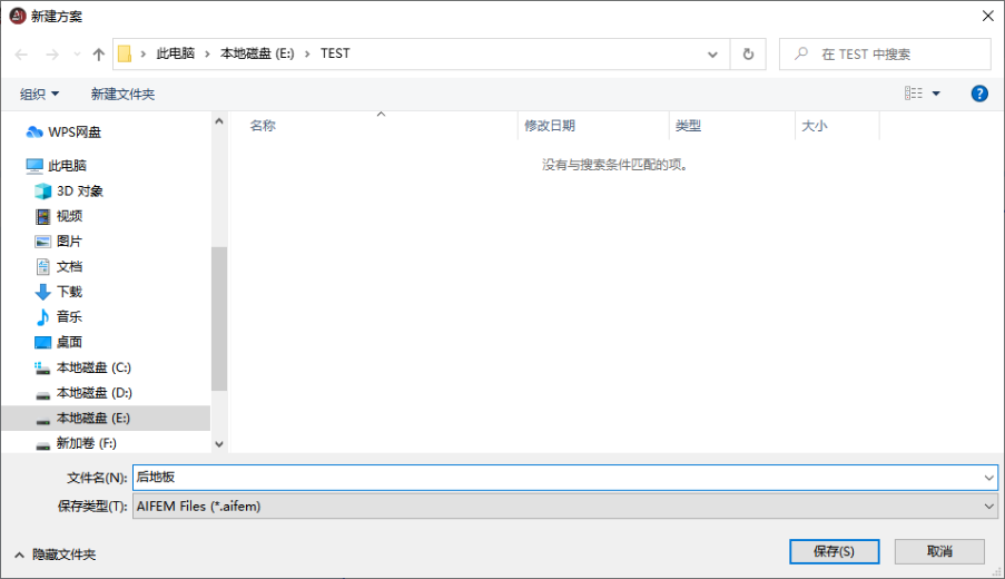

① 启动AIFEM 2023R2;
② 点击创建方案,在新建方案弹窗中,填写文件名《后地板》,点击保存
【AIFEM案例教程】后地板强度和模态分析的图2
图2-1 AIFEM窗口
【AIFEM案例教程】后地板强度和模态分析的图3
图2-2 新建方案

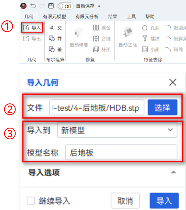

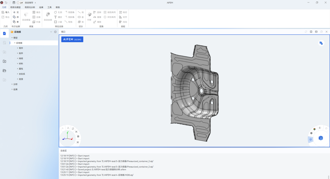

2)几何
① 点击 几何>导入 ,弹出导入几何文件弹窗;
② 在导入几何文件弹窗中 ,选择几何文件HDB.step;
③ 选择默认的导入到‘新模型’,模型名称为‘后地板’,点击导入
【AIFEM案例教程】后地板强度和模态分析的图4
【AIFEM案例教程】后地板强度和模态分析的图5
左右滑动查看更多
图2-3 几何导入

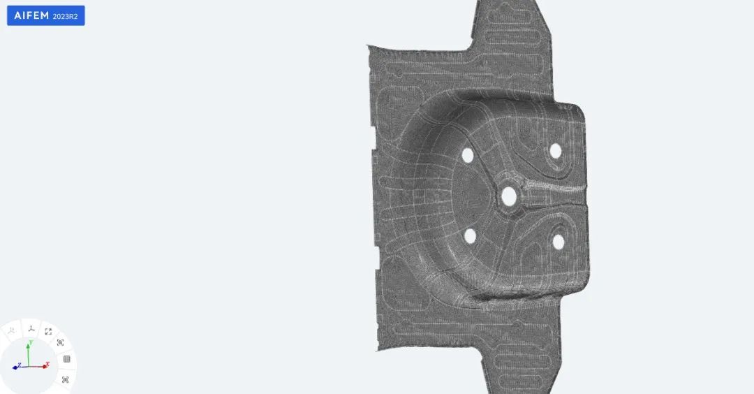

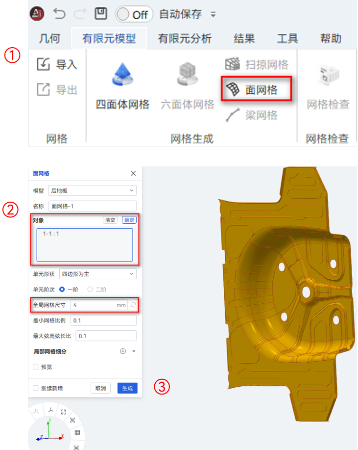

3)网格
点击有限元模型>面网格,弹出面网格弹窗,对零件1划分网格;
② 在面网格弹窗中,选择1-1,点击对象选择为整个零件;网格尺寸选择4mm;
③ 点击生成
【AIFEM案例教程】后地板强度和模态分析的图6
【AIFEM案例教程】后地板强度和模态分析的图7
左右滑动查看更多
图2-4 网格尺寸设置

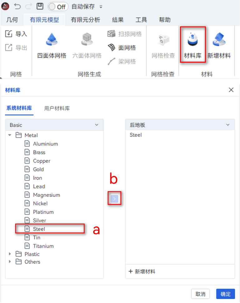

4)材料
 点击有限元模型>材料库。a.选择系统材料库中steel材料;b.点击’>’将其添加至模型材料库中。
【AIFEM案例教程】后地板强度和模态分析的图8
图2- 5  材料赋予

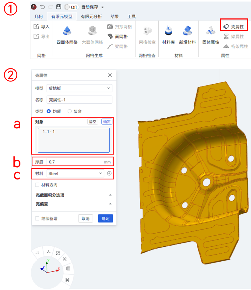

 点击有限元模型>壳属性
② 在壳属性弹窗中,a.选择相应steel材料几何为对象,点击右上角确定;b.选择对应的几何赋予steel材料属性;c.输入厚度为0.7mm;
点击确定
【AIFEM案例教程】后地板强度和模态分析的图9
图2- 6  固体属性赋予

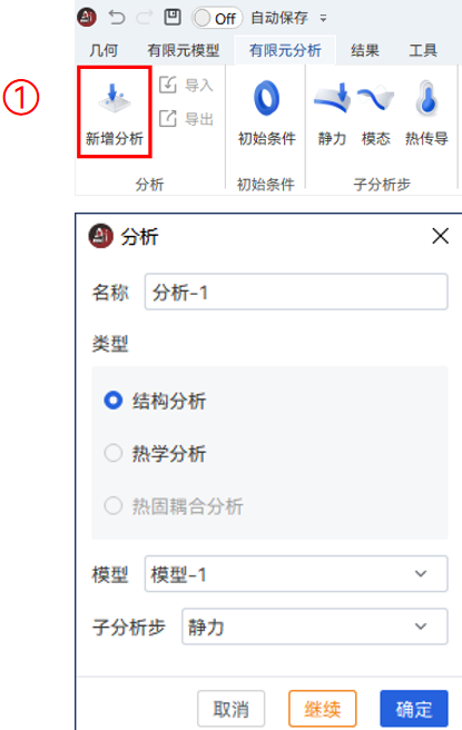

1)分析步
① 点击有限元分析>新增分析,创建一个‘结构分析’ ,选择子分析步为静力,点击确定。
【AIFEM案例教程】后地板强度和模态分析的图10
3-1 分析步创建

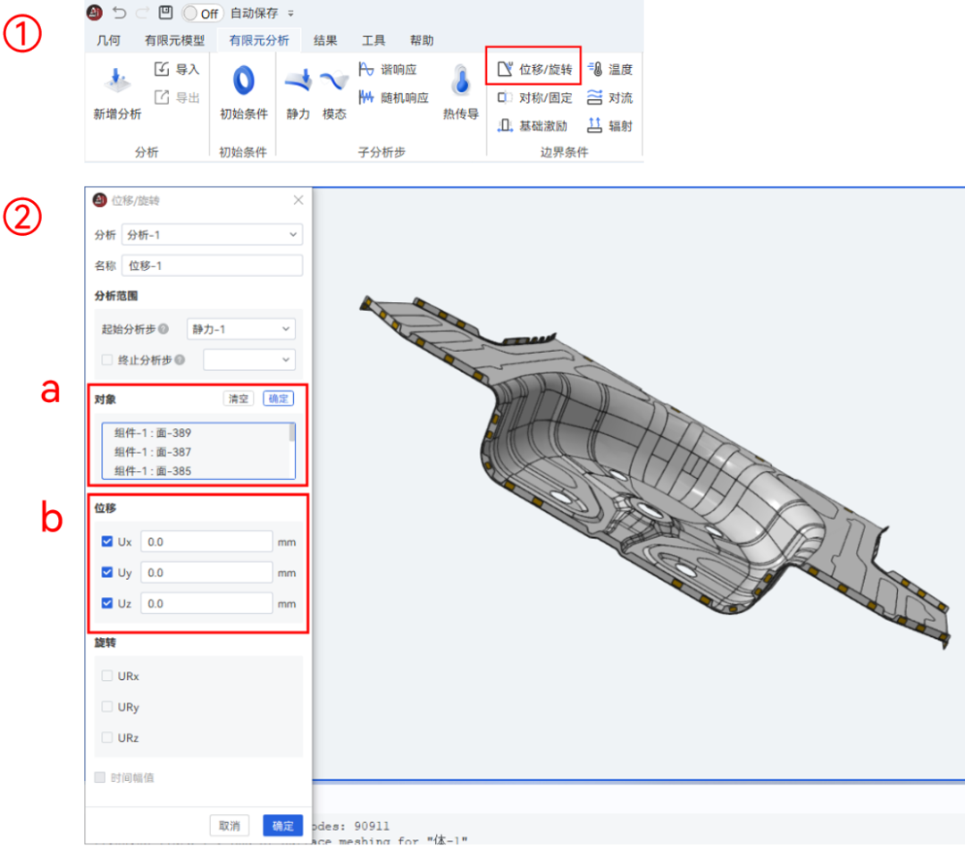

2)边界条件
点击有限元分析>位移/旋转,弹出位移/旋转弹窗
② 在位移/旋转弹窗中,a.选择红色区域为对象,点击右上确定; b.指定位移Ux,Uy,Uz为0mm;
③ 点击确定
【AIFEM案例教程】后地板强度和模态分析的图11
3-2 边界 条件 设置

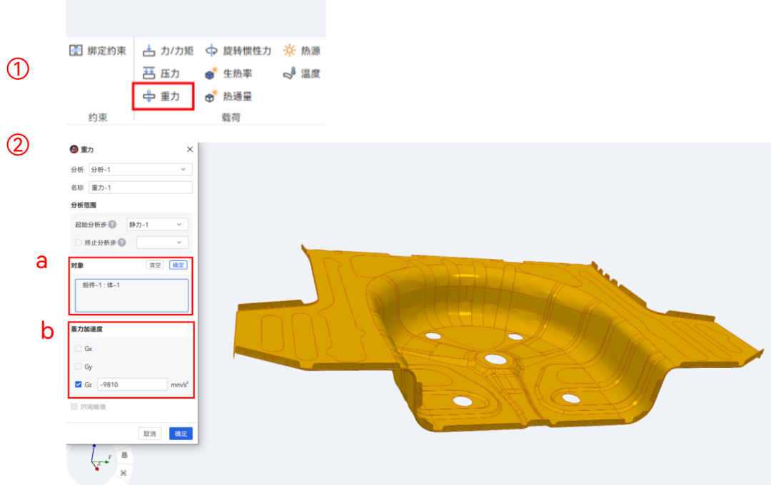

3)载荷
① 点击有限元分析>重力,弹出重力弹窗;
 在重力弹窗中,a.选择整个模型为对象,点击右上确定; b.采用默认的重力载荷。
③ 点击确定
【AIFEM案例教程】后地板强度和模态分析的图12
图3-3 边界条件设置

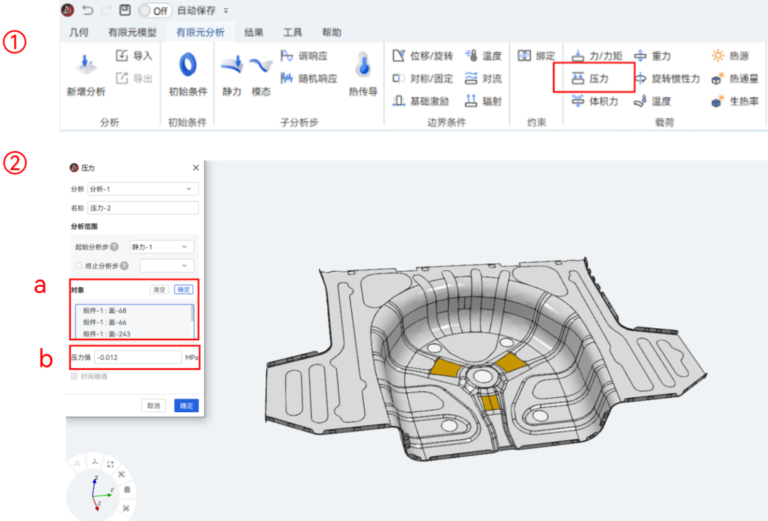

① 点击有限元分析>压力,弹出压力弹窗;
② 在压力弹窗中,a.选择相应加载区域为对象,点击右上确定; b.输入压强-0.012MPa;
③ 点击确定
【AIFEM案例教程】后地板强度和模态分析的图13
图3-4 边界条件设置

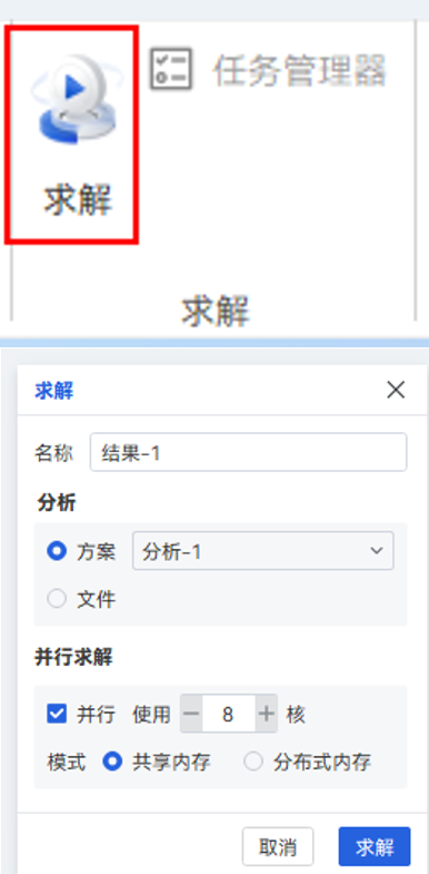

4)求解
① 点击有限元分析>求解,出现求解弹窗;
② 在求解弹窗中,定义输出名称、分析方案及求解模式,点击确定进行求解
【AIFEM案例教程】后地板强度和模态分析的图14
图3-5 求解

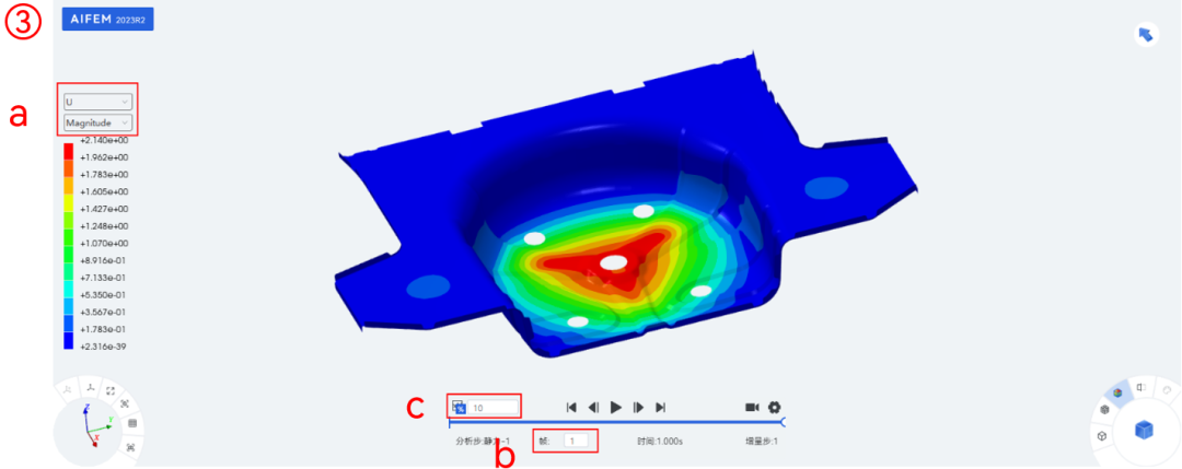

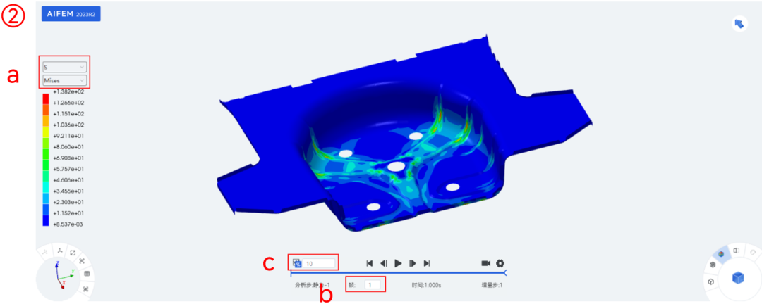

1)云图查看
① 求解完成后,软件自动导入结果;
②  a.在视口区左侧选择S及其下Mises;b.视口区下侧选择相应帧,c.输入相应变形系数,进行应力云图查看;
③ a.在视口区左侧选择U及其下Magnitude;b.视口区下侧选择相应帧,c.输入相应变形系数,进行位移云图查看。
【AIFEM案例教程】后地板强度和模态分析的图15
图4-1  应力云图
【AIFEM案例教程】后地板强度和模态分析的图16
图4-2 位移云图

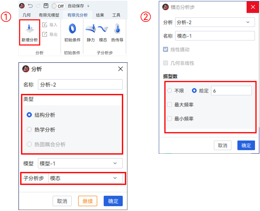

模态-分析
1)分析步
① 点击有限元分析>新增分析,创建一个名称为分析-2结构分析,子分析步选择模态,点击继续
② 弹出模态分析步弹窗,选择输出前6阶模态,点击确定
【AIFEM案例教程】后地板强度和模态分析的图17
图5-1 分析步创建

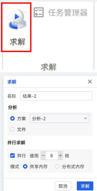

3)求解
【AIFEM案例教程】后地板强度和模态分析的图19
图5-3 求解

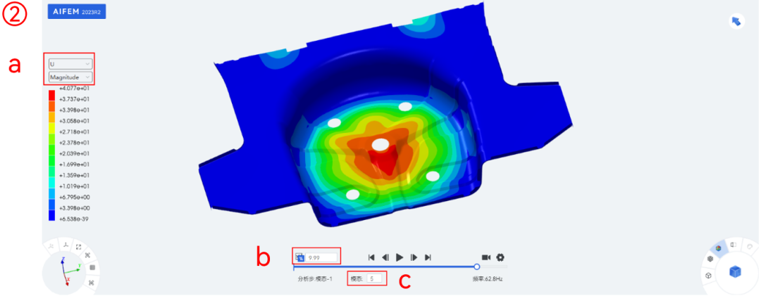

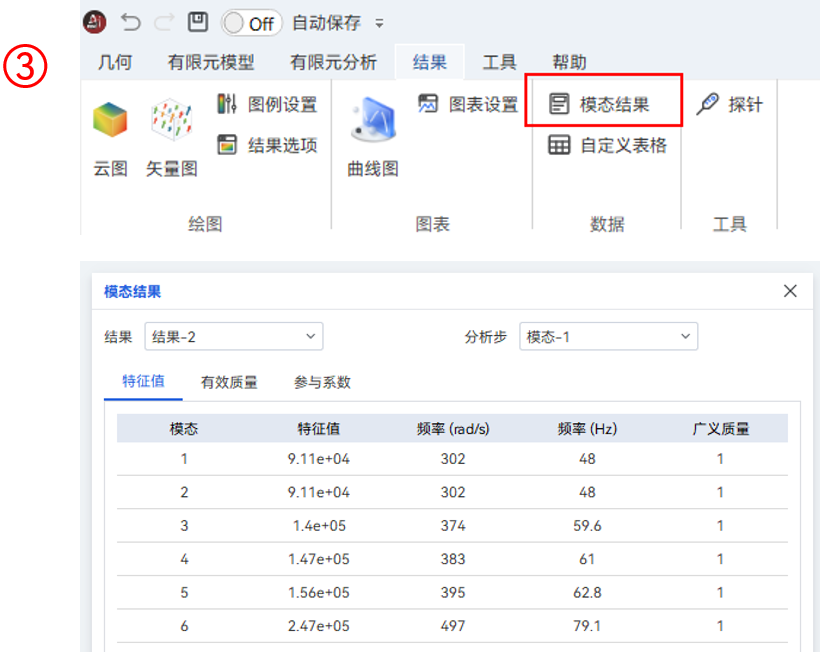

模态-后处理
1)云图查看
① 求解完成后,软件自动导入结果;
② 选择模态步,a.在视口左侧选择U及其下Magnitude;b.输入相应变形系数;c.进行模态云图及动画查看。
③ 点击结果>模态结果,查看相应模态结果。
【AIFEM案例教程】后地板强度和模态分析的图20
