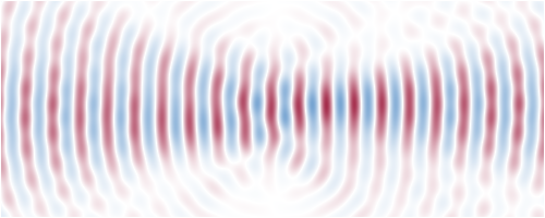

高光束质量意味着平滑的波面(例如,整个光束剖面具有很强的的相位相关性),这样,用透镜聚焦光束就能获得波面为平面的焦点。扰乱的波面(见图1)使光束聚焦更加困难,在给定光斑大小的情况下,光束发散会增大。
RP 系列激光分析设计软件 | 光束质量的图1
图1:光束质量差的激光束。与理想的高斯光束相比,波阵面有些混乱,这使得光束更难紧密聚焦。

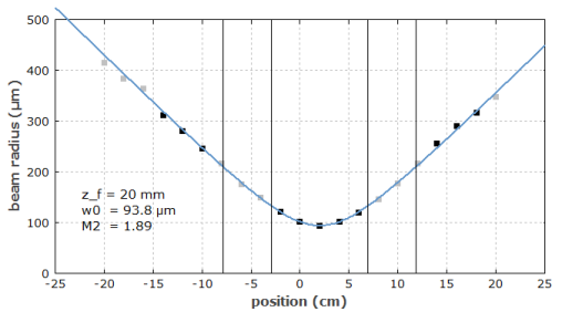

根据 ISO 标准11146,光束质量因子 M可通过拟合程序计算,拟合程序适用测量到的光束半径沿传播轨迹的演变(所谓的焦散线,见图2)。为了获得正确的结果,必须遵守许多规则,例如光束半径的精确定义和数据点的放置。
RP 系列激光分析设计软件 | 光束质量的图2
图1:根据测量的焦散计算光束质量。
黑色数据点是拟合过程中使用的的数据点,而灰色数据点被忽略。(根据 ISO 标准11146,需要均衡选择数据点,其中一些数据点靠近束腰,另一些数据点离束腰足够远。)
