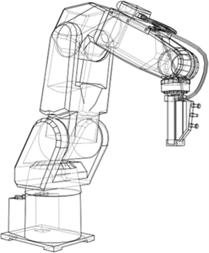

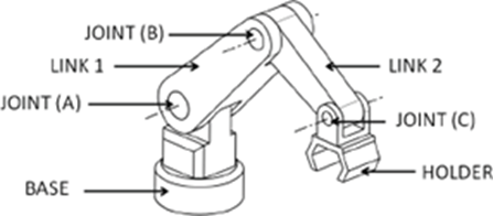

图:机械手臂的结构
如果只是通过物理原型设计,使用具有完全不同的独特特性的材料设计机械手臂是很难实现的。所以团队决定进行多体动力学和有限元分析模拟,以更好地了解新材料在机械手臂设计中的性能。该团队使用海克斯康工业软件旗下的Adams及Nastran软件进行多体动力学仿真和有限元分析模拟。

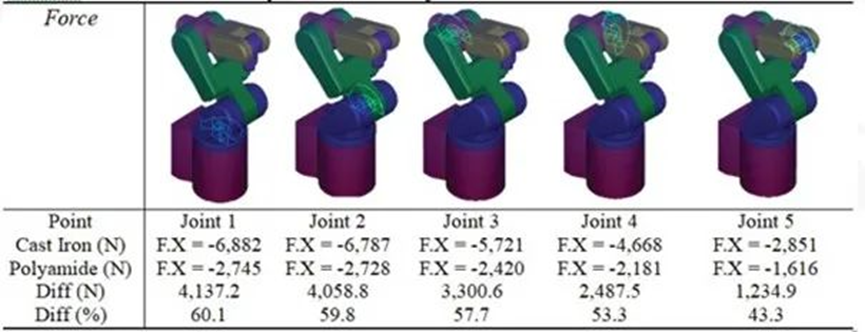

图:铰链1-5的动态载荷仿真
为了确保设计能够安全地使用新的塑料材料(在本例中为聚酰胺),团队使用Adams进行了MBD分析,以计算一个运动周期内组件各个连接点上的载荷。

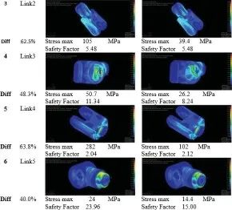

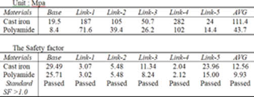

然后使用Adams计算的载荷,在MSC Nastran中对各个部件进行强度分析,以确保由于这些载荷引起的应力在允许的范围内。
基于Adams & MSC Nastran设计塑料材质的机械手臂的图7
图:有限元分析

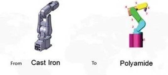

下面是铸铁材料和聚酰胺工程塑料的比较:
多体动力学仿真:
• 总重量减少61.9kg(70.1%)
• 平均动态载荷减少了3043.8N(54.8%)
有限元仿真:
• 平均应力降低了67.7MPa(55.5%)
基于Adams & MSC Nastran设计塑料材质的机械手臂的图8
通过软件仿真,团队确信工程塑料聚酰胺的机械性能可以承受最大受力。此外,还发现所有部件的安全系数都大于1.0,这也证明了聚酰胺塑料是可以应用于机械手臂的材料,并有助于实现手臂轻量化的目标。根据动态载荷、强度和安全系数的模拟值,团队发现两种材料(聚酰胺塑料和铸铁)都符合要求的标准。
