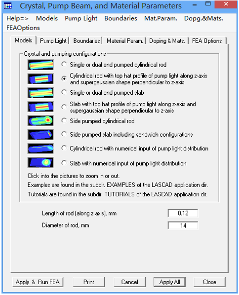

选择主菜单“FEA-Parameter Input & FEA code”,打开“Crystal ,Pump Beam and Material Parameters ”窗口,该窗口有6个标签。“Models”标签显示了LASCAD提供的预定义模式,如图1所示。在这个教程中,模式Cylindrical rod with top hat 已经被勾选,该模式表示吸收泵浦光强分布在热透镜轴方向为近似平顶(也称为常数)分布。
如何计算Yb:YAG薄片激光器的热透镜和激光功率输出的图1
图1.定义泵浦棒

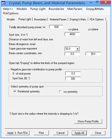

选择’Pump Light’标签,如图2所示,该标签用于定义泵浦功率密度。在这个模式下,我们必须事先知道总的吸收泵浦功率。总的吸收功率为500W。垂直于薄片轴的泵浦功率用超高斯函数定义,如help=>Pump Light-Top Hat Pump Light Distribution in Axis Direction。光斑的大小等于分布半径。超高斯指数增大到一定程度后,截面分布接近平顶分布。可以点击“Show Pump Profile”来查看截面图。我们甚至可以从这个截面图中减去一定百分比被吸收的泵浦光功率。
如何计算Yb:YAG薄片激光器的热透镜和激光功率输出的图2
图2.定义泵浦光

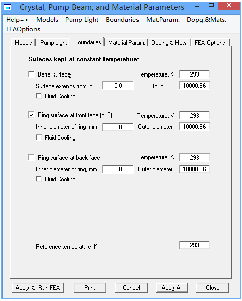

如图所示,选择“Boundaries”来定义边界条件。假设在(z=0)处的晶体面与固体接触时为常温,当然我们也可以勾选流体冷却。假设固体温度为293K。在3能级系统中,我们一般都采用开氏温度。参考温度是用来计算晶体热畸变,对应于晶体的初始温度。
如何计算Yb:YAG薄片激光器的热透镜和激光功率输出的图3
图3.定义边界条件

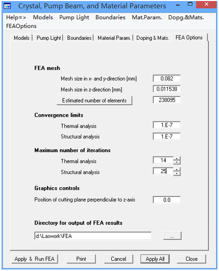

选择“FEA Options”,定义网格参数,收敛判据和最大迭代次数。可以参考帮助手册查找更详细的信息。我们可以保持现有条目值不变。基于现有网格大小,推荐使用700MB RAM。要得到关于畸变的准确结果,现案例的结果非常小,我们可以将沿着x,y方向的网格降低到0.06,但是最低就需要1024MB RAM来得到这样精确的网格。
如何计算Yb:YAG薄片激光器的热透镜和激光功率输出的图4
图4.计算
点击“Apply & Run FEA”开始FEA分析,弹出的Finite Element Analysis窗口显示当前运行的迭代次数。

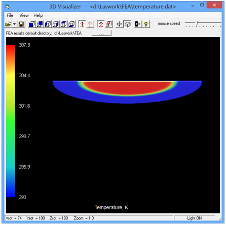

FEA计算完成之后,点击LASCAD 主菜单中“FEA-3D Visualizer” ,显示热负载分布,温度分布,变形和压力结果。图5显示了未冷却处理的腔端面处的温度分布。
如何计算Yb:YAG薄片激光器的热透镜和激光功率输出的图5
图5.温度分布

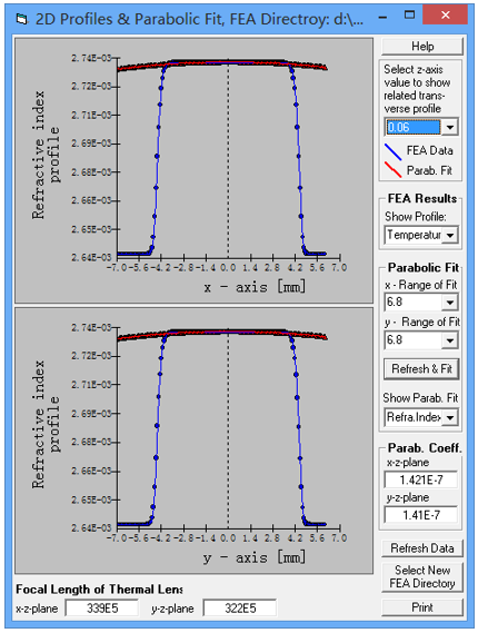

在2D Profiles & Parabolic Fit 窗口中点击Refresh &Fit,进行横向折射率分布和变形拟合。拟合计算是沿着z轴分段计算的,由FEA离散化同时生成的。现有的网格参数,已经有10段生成。折射率分布的拟合曲线如图6所示。
拟合曲线是在z=0.06mm处生成的。
 如何计算Yb:YAG薄片激光器的热透镜和激光功率输出的图6
图6.抛物线拟合
在“Show Parab.Fit ”下拉菜单中点选Left face或者Right Face,可以看到端面处的拟合情况。端面处的拟合结果不够精确,因为畸变很小,我们必须在x y轴方向设置更精确的网格和增加更多的迭代次数来获得更精确的结果。但是,该设置对现有设计目标的结果不是很重要,因为很小的畸变几乎不影响激光模式。

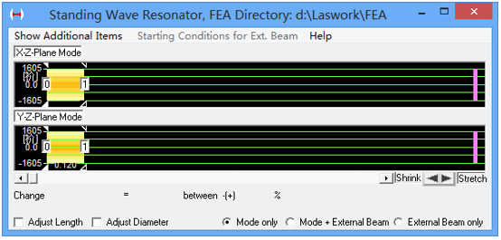

按住ALT键同时点击模式图的元件0和元件1之间的区域以插入一个棒,这时模式涂上会出现一个黄色的元件,代表热透镜。元件0和元件1之间的距离也被调整为晶体的长度。我们将模式图中的热透镜拉伸至如图7所示。
如何计算Yb:YAG薄片激光器的热透镜和激光功率输出的图7
图7.插入热透镜

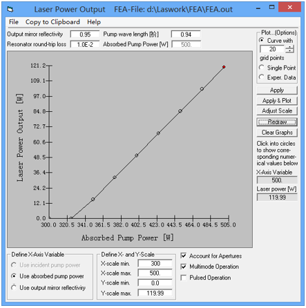

点击主菜单Laser Power 打开Laser Power Output ,如图8所示。
如何计算Yb:YAG薄片激光器的热透镜和激光功率输出的图8
图8.功率计算

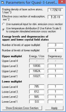

在本例中,采用薄片激光器普遍使用的Yb:YAG材料作为激光材料。该材料也叫做准三能级材料,也就是说低能级与基态能级系统的能级间隙很小。在计算激光功率输出时,需要考虑低能级的激光辐射吸收。
如何计算Yb:YAG薄片激光器的热透镜和激光功率输出的图9
图9.材料定义
如何计算Yb:YAG薄片激光器的热透镜和激光功率输出的图10
图10.三能级系统

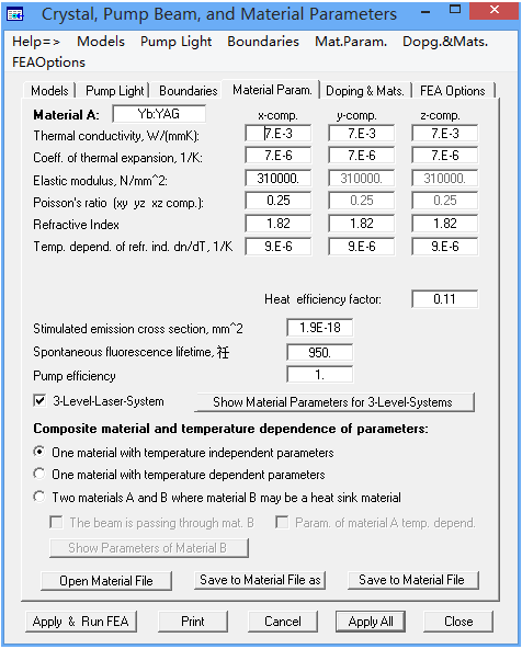

在“Crystal, Pump Beam, and Material Parameters”窗口中打开“Material Parameters”标签,可以显示Yb:YAG材料的参数,如图10所示。在图10中已勾选“3-level-laser-system”。可以点选旁边的“show material parameters for 3-level-systems”查看能级系统参数,如能级数,再吸收有效十字区域。

选择“Plot single point”,点选“Apply &plot”,计算500W吸收泵浦功率的激光输出功率。
选择性地,你可以选择“Plot curve with ……grid points” ,采用预定义的20个网格点。这个计算会耗一定时间。后一个案例中,在定义X方向和Y方向的最小和最大的吸收泵浦功率分别为300W和500W。这个计算*临界值和斜度效率,如图8所示。
