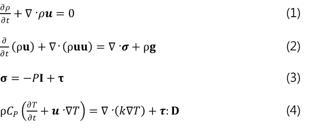

此研究中,纤维强化热塑性塑料材料(Fiber reinforced thermoplastic, FRP)假设为不可压缩之牛顿流体。此等塑料在射出成型制程中所产生之三维流动系统,将以下列之主控方程式(Governing Equation)及纤维微结构之数学模型进行表示。
高分子熔胶流场模型
应用无损检测技术剖析纤维排向效应与射出成品几何变化之关联性的图1其中u是速度向量;T是温度;σ全应力张量(total stress tensor)τ应力张量(extra stress tensor)g重力加速度t为时间;P是压力;ρ是密度k为热传导系数;Cp为比热;D应变速率张量
另外,针对高分子熔胶在不考虑流动与纤维耦合作用下,其应力张量可表示如下:
应用无损检测技术剖析纤维排向效应与射出成品几何变化之关联性的图2
其中η为高分子熔胶之剪切黏度。

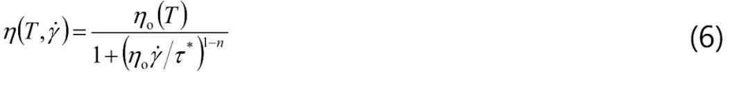

再者,高分子熔胶之剪切黏度将随温度变化情况,可表示如下:
应用无损检测技术剖析纤维排向效应与射出成品几何变化之关联性的图3
应用无损检测技术剖析纤维排向效应与射出成品几何变化之关联性的图4
其中npower law指数;h0是指零剪切黏度(zero shear viscosity)t*是指零剪切至power law剪切之过渡区域应力张量。

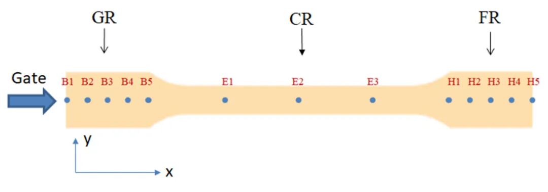

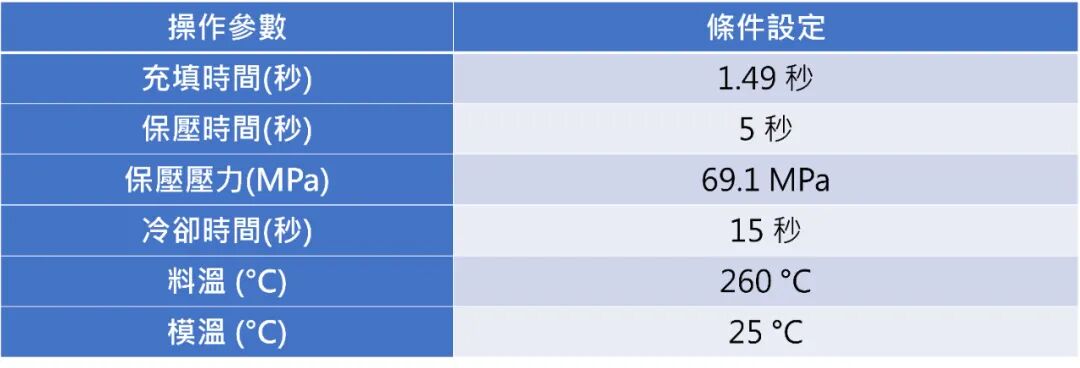

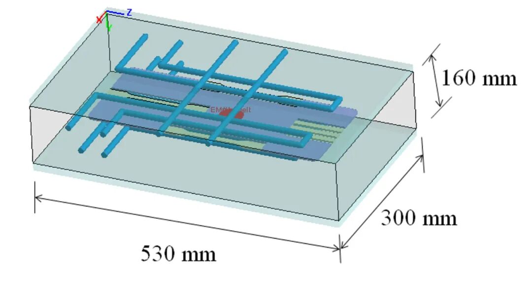

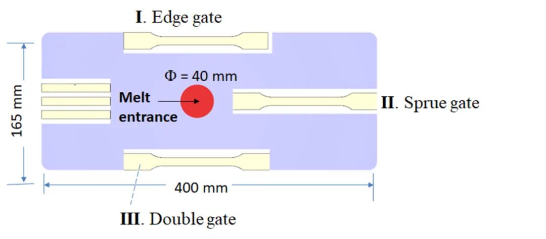

1a为本研究之产品几何模型,此产品外观尺寸为400 mm × 165 mm × 3 mm,内含有三个不同进浇方式的ASTM D638标准拉伸试片(试片尺寸为172 mm × 20 mm × 3 mm),分别是(I)侧边入料之模型,(II)直接入料之模型,以及(III)双边入料之模型。图1b则为模座及冷却水路。为了探索流纤维排向微结构变化,特别是将每一个标准拉伸试片再分成三个区域,分别是为靠近浇口区域(Gate Region, GR),中间区域(Center Region, CR)以及流动末端区域(end of Filling Region, FR),并在每个区域再安置多个量测节点,以确定能详细搜集各项可能影响产品之因子,如图2所示。再者,射出成型制程主要之操作参数为充填时间为1.49秒,保压时间为5秒,冷却时间为15秒,其他相关参数如表1所示。至于所使用之材料,主要为含3mm之短纤维复合之聚丙烯材料(由李长荣化工公司供应)。

2:量测节点位置定义。其中x为熔胶流动方向;y为熔胶垂直流动方向;z为产品厚度方向

1:射出成型制程之操作条件设定

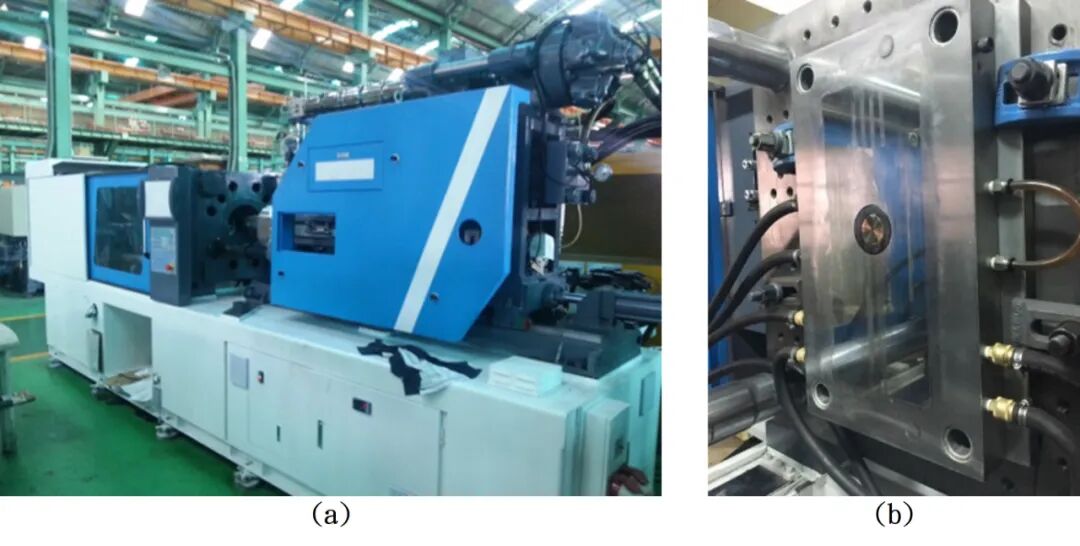

3a为实际所使用的射出机台型号CLF-180TXL,此机台为全立发机械厂股份有限公司所开发之特殊长纤机台。图3b为模座及冷却水路布局。再者,射出成型主要之操作条件与材料,皆与数值仿真系统相同。另外,后续为了解纤维排向如何变化与影响,将利用微电脑断层扫描(micro-CT)技术进行扫描,此部分主要由工研院材化所Multiscale X-ray CT实验室,利用Bruker Skyscan 2211系统所提供之技术。
应用无损检测技术剖析纤维排向效应与射出成品几何变化之关联性的图13
3:实验设备。(a)长纤射出机台,型号为CLF-180TXL(b)模座及冷却水路布局

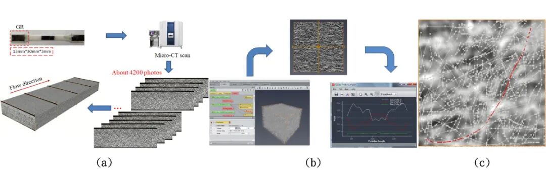

另外,对于实际无损检测技术执行纤维排向的观察与量化流程,如图5所示。该作法为先将样品(以模型I为例子)分为三个扫描区域,并标记为黑色。每次只扫描一个区域,之后将待测区域置入Bruker Skyscan 2211进行样品之微电脑断层扫描(称为CT scan)以获取内部图像,再将获取数以千计之图像利用Avizo软件技术进行3D重建为具有纤维分布之模型,如图5a所示。之后,再应用Avizo软件内部之XFiber功能进行内部有纤维微结构的估算,完成纤维排向特征之量测与分析,如图5b所示。之后,每一根纤维都可被个别截取并且确认其空间坐标,如图5c所示。
应用无损检测技术剖析纤维排向效应与射出成品几何变化之关联性的图15
5:实际进行纤维排向的观察与量化流程图。(a)执行显微CT扫描以获得样品模型内部影像的程序;(b)执行影像分析以获得相关纤维排向分布;(c)红色线条代表单一根纤维

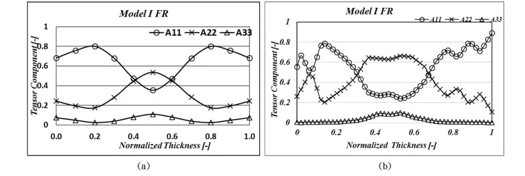

接着探讨模型IE2量测点(CR区域)时,比较仿真分析与实验结果,发现模拟分析结果与实验结果趋势与量值相当一致。此时,因变化不明显,此处没有展示图片。另外,当我们移至模型IH3量测点(FR)时,图7a显示仿真预测纤维排向张量结果,其中在平行流动方向纤维排向张量A11在皮层区域会从0.65增加到0.8,但是到了芯层中间区域时却降至0.3,而A22分量由低点0.15增加到0.6,此处产生A11A22分量交错现象,显示纤维排向张量在芯层区域改由垂直流动方向之纤维排向分量A22所主导。再从实验之结果观察,如图7b所示,可以发现模拟分析结果与实验结果之变化趋势相当吻合。此处可以进一步推论:当熔胶进入产品充填末端区域(ER)时,此时剪切作用力已经变得很小,而熔胶流动与纤维间的耦合效应变得相对明显,此等作用会进一步推动纤维朝垂直流动方向运动。在此区域可明显感受到熔胶流动与纤维间的耦合之效应。

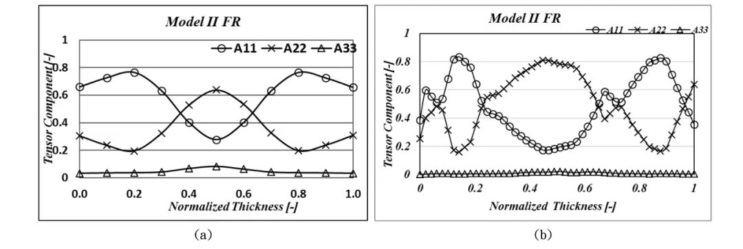

另外,我们也很好奇,同一条件下射出之模型II成品,其内在之纤维排向是如何变化呢?当我们观察模型IIB3位置(GR区域)及E2量测点(CR区域)时,可以发现如同模型I所观察到之现象,模拟分析结果与实验结果趋势一致(此处没有展示)。再者,当我们移到模型IIH3量测点(FR区域)时,如同在模型I所见,图8a显示平行流动方向纤维排向张量A11会在芯层中间区域急降,而且会产生A11A22分量交错现象,显示在芯层区域纤维排向张量主要改由垂直流动方向之纤维排向分量A22所主导。再从实验结果观察图8b,可以发现实验结果模拟分析结果趋势相当接近。

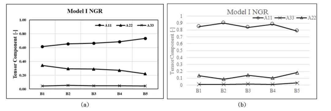

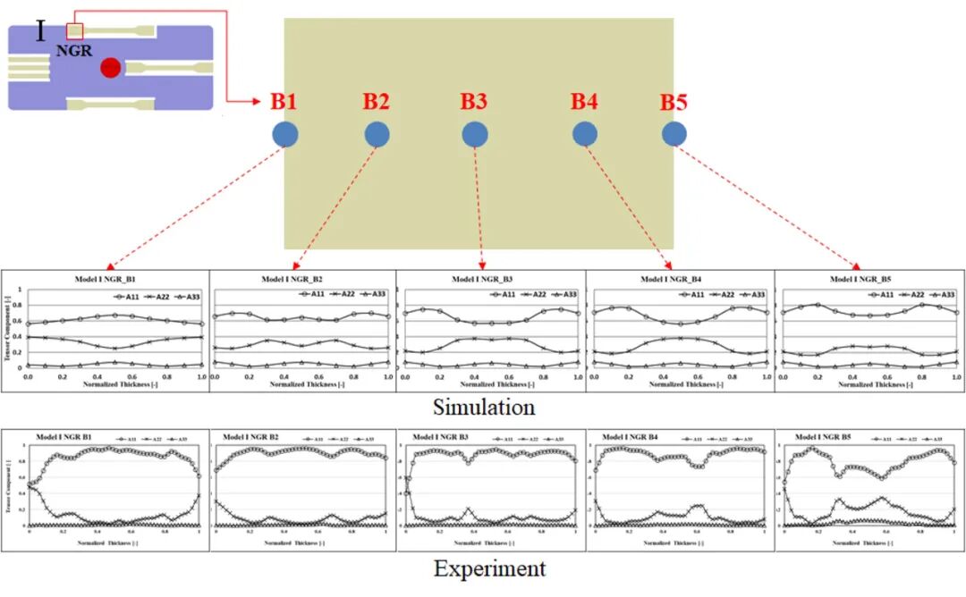

此处进一步探索纤维排向变化与产品几何变化关联性,针对产品巨观特性变化,我们进行许多面向的思考,最后决定采用射出成品之各个边长收缩变化作为评估与比对之标准。为此,我们在每一个区域之量测点利用无损检测技术逐一完成纤维排向张量之模拟分析与实验观察。图9是靠近浇口区域并从B1B5纤维排向张量变化情形,此处先从模拟分析结果观察平行流动方向纤维排向张量A11,它会先从单波峰型态,演化最后形成双波峰型态,而且在此区域由平行流动方向纤维排向张量A11主导全局;再者,垂直流动方向纤维排向张量A22,先从单波谷型态展示,演化成具有微量之双波峰型态。接着再从实验结果观察,从平行流动方向纤维排向张量A11及垂直流动方向纤维排向张量A22之型态变化,与仿真分析结果还算吻合,而且平行流动方向纤维排向张量A11主导全局,整体变化趋势模拟分析也一致。
再者,除了详细解析每一个量测点之纤维排向张量以外,也针对每一个量测点所分析量测之纤维排向张量进行平均,再将该点所得之纤维排向张量A11A22A33与流动方向空间位置作图,结果如图10所示。从B1B5模拟分析结果发现,平行流动方向纤维排向张量A110.6逐步增加至0.7;垂直流动方向纤维排向张量A220.3逐步减少至0.2;而厚度方向之纤维排向张量A33保持在0.05左右。另一方面,图10b为实验结果显示,平行流动方向纤维排向张量A11从几乎都维持在0.80.9间震荡;垂直流动方向纤维排向张量A22则维持在0.150.2间震荡;厚度方向之纤维排向张量A33几乎没有变化。虽然实验变化趋势,没有与模拟分析完全一致,但在此区域间,平行流动方向纤维排向张量A11主导此区域之纤维排向特性是相当一致。

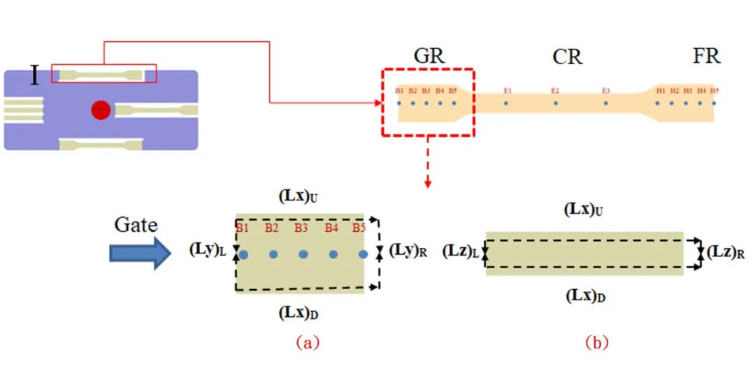

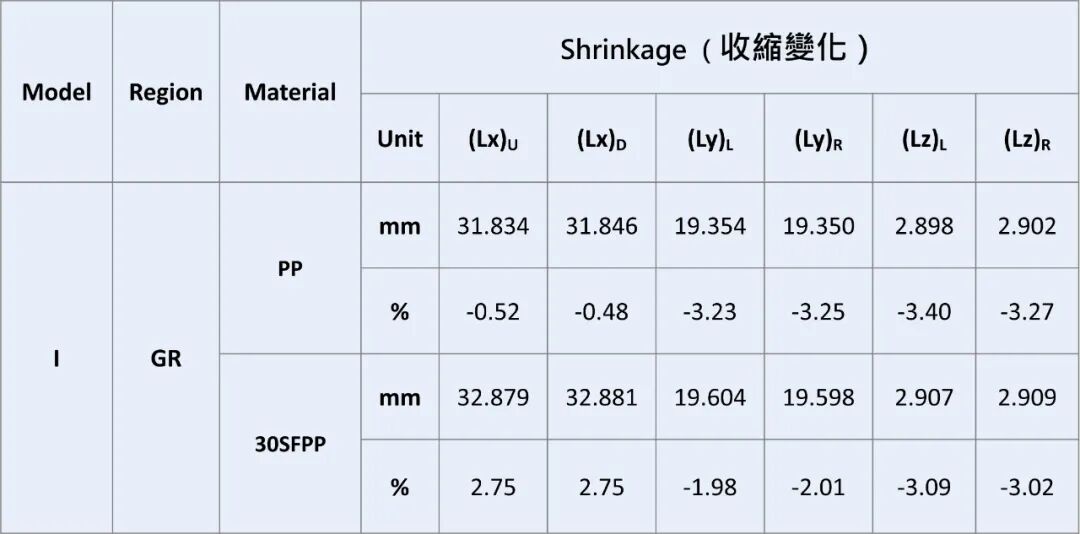

接着,图11是以靠近浇口区域(GR)为例,用以定义射出成品几何边长收缩变化关系,其中图11ax为流动方向,y为垂直流动方向。此时四个边界分别是上侧(Lx)U、下侧(Lx)D、左侧(Ly)L、右侧(Ly)R;另外,在图11bz为厚度方向,上侧(Lx)U、下侧(Lx)D、左侧(Lz)L、右侧(Lz)R利用此等定义,再针对纯料PP(称为PP)以及含纤PP(称为30SFPP)材料进行比较,从表2得知,当使用PP材料时,射出成品之6个边都产生收缩整体结果在平行流动方向收缩较小,而且每一组对称边(比如:上侧(Lx)U及下侧(Lx)D为一组;左侧(Ly)L及右侧(Ly)R为一组;厚度方向左侧(Lz)L及右侧(Lz)R为一组)收缩变化呈现对称收缩。再者,当改用30SFPP材料时,射出成品之6个边变形差异明显,比如:在流动方向上侧(Lx)U及下侧(Lx)D约呈现膨胀2.75%,若与PP材料系统相比,收缩改善率3.25%再由垂直流动方向来观察,30SFPP材料系统之左侧(Ly)L及右侧(Ly)R约收缩2.0%,对比于PP材料时约改善1.25%之收缩。再从厚度方向探讨,30SFPP材料系统之左侧(Lz)L及右侧(Lz)R约收缩3.0%,对比于PP材料时约改善0.3%。从此等结果并与图10相比较得知,平行流动方向纤维排向张量A11所远大于其他两个方向,因此强化之作动最明显,故射出成品内之纤排向与射出成品之收缩变形有相当一致之关联性。
应用无损检测技术剖析纤维排向效应与射出成品几何变化之关联性的图2111:以靠近浇口区域(GR)为例,用以定义射出成品几何边长变化关系。(a)xy-平面,其中x为流动方向,y为垂直流动方向;(b)z为厚度方向
应用无损检测技术剖析纤维排向效应与射出成品几何变化之关联性的图222:模型I在靠近浇口区域(GR)产品外部几何收缩变化情形

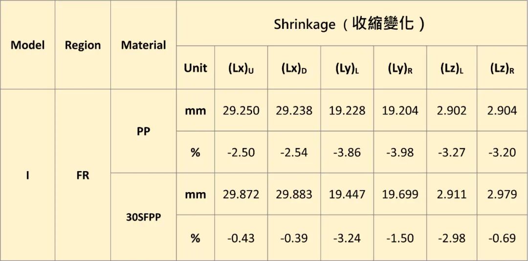

接着,从射出模型I成品之充填结束区域(FR)收缩变形情况来探讨,如表3所示。当使用PP材料时,射出成品之6个边都产生收缩。整体结果仍是流动方向收缩较小,而且每一组对称边几乎呈现对称收缩。再者,改用30SFPP材料时,射出成品之6个边变形差异很大,特别是左侧及右侧两边呈现收缩不对称,比如:在流动方向上侧(Lx)U及下侧(Lx)D约呈现收缩0.4%,若与PP材料系统相比,该等边长收缩改善率2.1%;再由垂直流动方向来观察,30SFPP材料系统之左侧(Ly)L收缩3.24%,对比于PP材料时,约改善0.62%之收缩,但在右侧(Ly)R收缩为1.5%,对比于PP材料时,收缩改善提高至2.5%,此处明显发现左侧及右侧两边呈现收缩不对称现象,此时再由图10得知,垂直流动方向纤维排向张量A22H5远大于H1,此等左右不对称垂直流动方向纤维排向张量是引导此等左右侧两边呈现收缩不对称现象之主因,特别是左侧收缩大,右侧收缩小。另外,在厚度方向再次发现左侧及右侧两边呈现收缩不对称现象,如同前述,此等不对称收缩现象主要来自厚度方向纤维排向张量A33在左右两侧分布不对称所引导。所以,透过射出成品之收缩变形结果与纤维排向变化情况,可以证明纤维排向效应确实与射出成品几何变化有相当一致之关联性。
