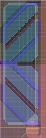

2.1使用TechWiz Layout绘制各层掩模版平面图
TechWiz LCD 3D:PVA模式仿真的图2

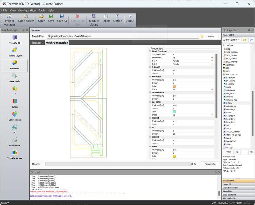

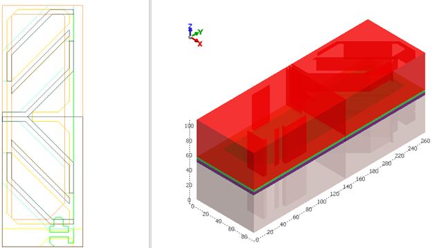

2.2创建堆栈结构,并生成3D结构
TechWiz LCD 3D:PVA模式仿真的图3

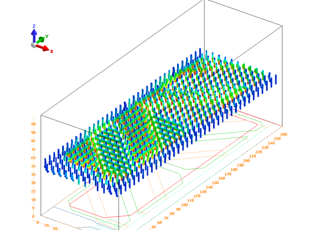

3.1 LC分析
TechWiz LCD 3D:PVA模式仿真的图5
液晶指向矢分布(*.dat文件)
TechWiz LCD 3D:PVA模式仿真的图6

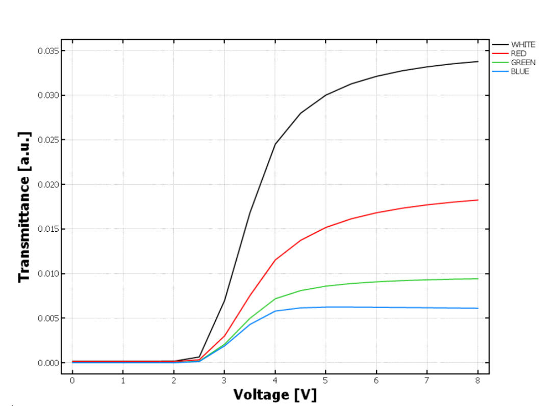

V-T曲线
TechWiz LCD 3D:PVA模式仿真的图10

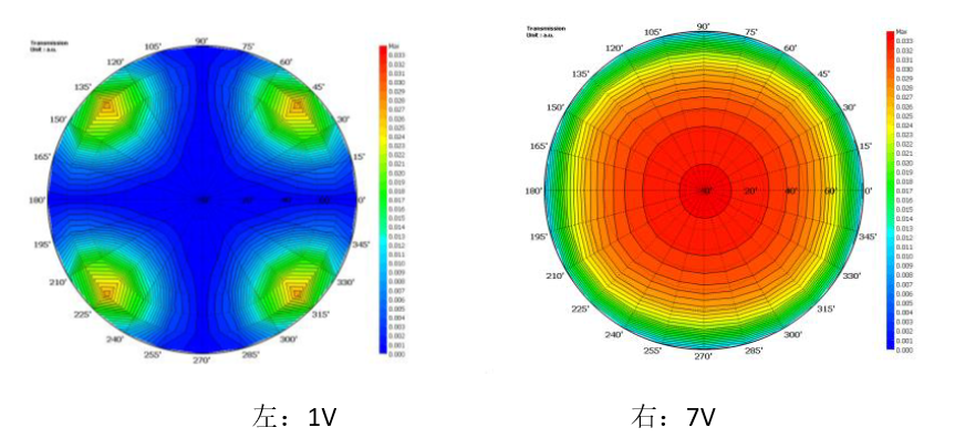

透过率极坐标图

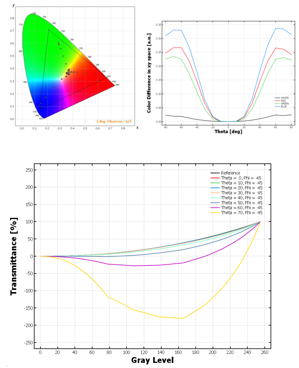

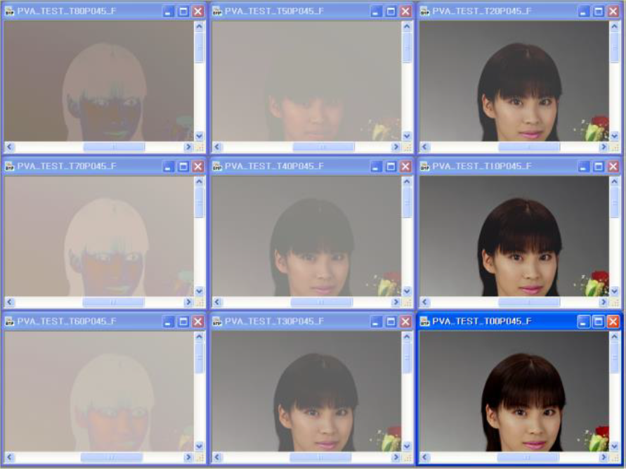

3.3颜色/图像分析
TechWiz LCD 3D:PVA模式仿真的图11
TechWiz LCD 3D:PVA模式仿真的图12
不同视角下图像再现

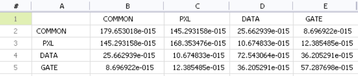

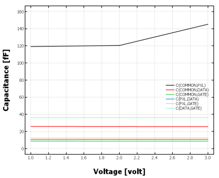

3.4 RC提取
TechWiz LCD 3D:PVA模式仿真的图13
CSA数据
TechWiz LCD 3D:PVA模式仿真的图14
图表数据
