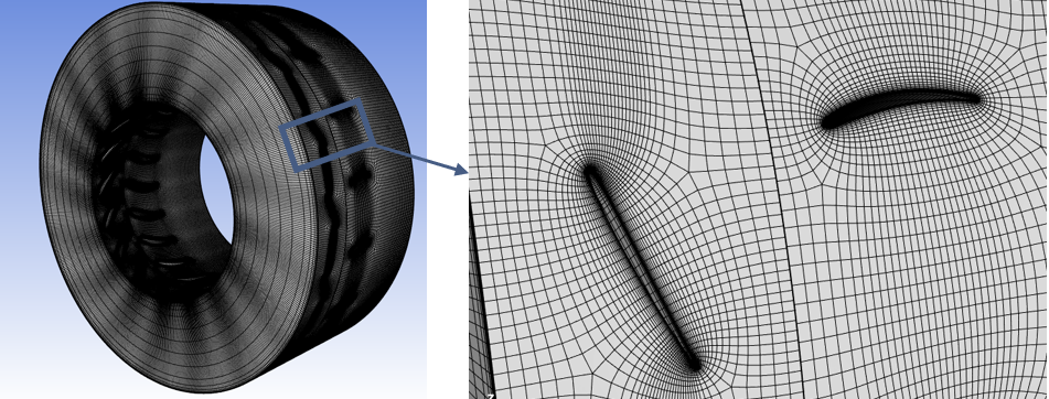

2)网格
六面体网格,网格数量180万。
【AICFD案例教程】轴流风扇仿真分析的图1
图1-1 网格模型

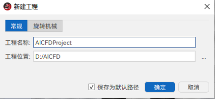

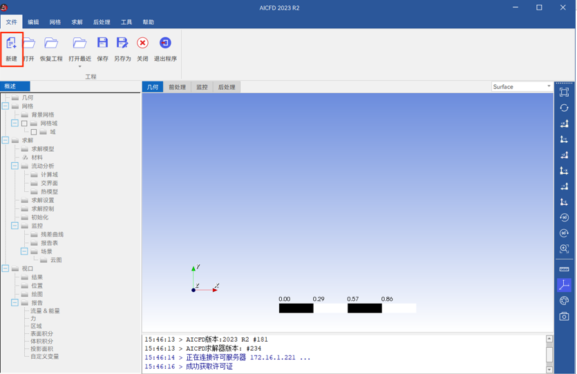

1)新建工程
① 启动AICFD 2023R2;
② 选择 文件>新建,选择 旋转机械,选择工程文件路径,设置工程文件名,点击“确定”,进入旋转机械向导模式。
【AICFD案例教程】轴流风扇仿真分析的图2
图2-1 AICFD窗口
【AICFD案例教程】轴流风扇仿真分析的图3
图2-2 新建工程

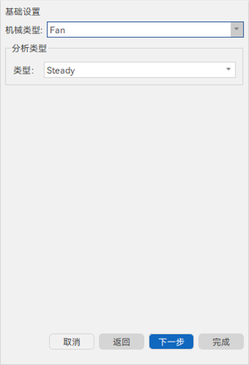

2)模型设置
进入向导模式,选择模型机械类型>Fan,本案例为稳态计算。设置完成,点击“下一步”。
【AICFD案例教程】轴流风扇仿真分析的图4
图2-3 模型选择

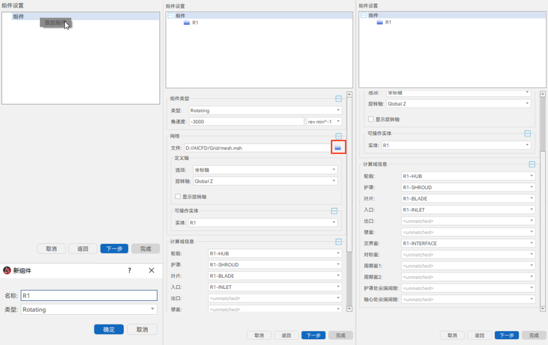

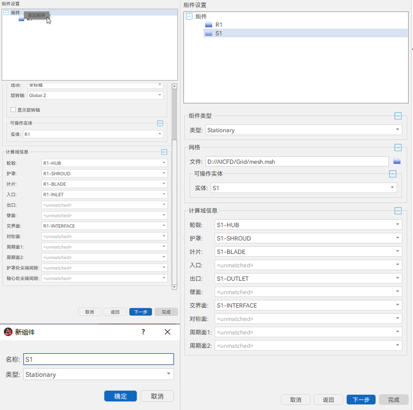

右击 组件>添加组件,创建转子计算域,导入外部生成的计算域网格;
【AICFD案例教程】轴流风扇仿真分析的图5
图2-4 计算域设置
右击 组件>添加组件,创建静子计算域,设置对应计算域,点击“下一步”;
【AICFD案例教程】轴流风扇仿真分析的图6
图2-5 计算域设置

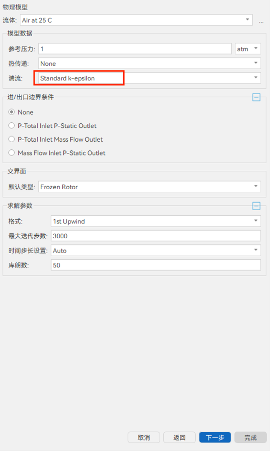

设置计算域,边界条件以及求解参数设置,湍流模型采用Standardk-epsilon模型,点击“下一步”;
【AICFD案例教程】轴流风扇仿真分析的图7
图2-6  计算域设置

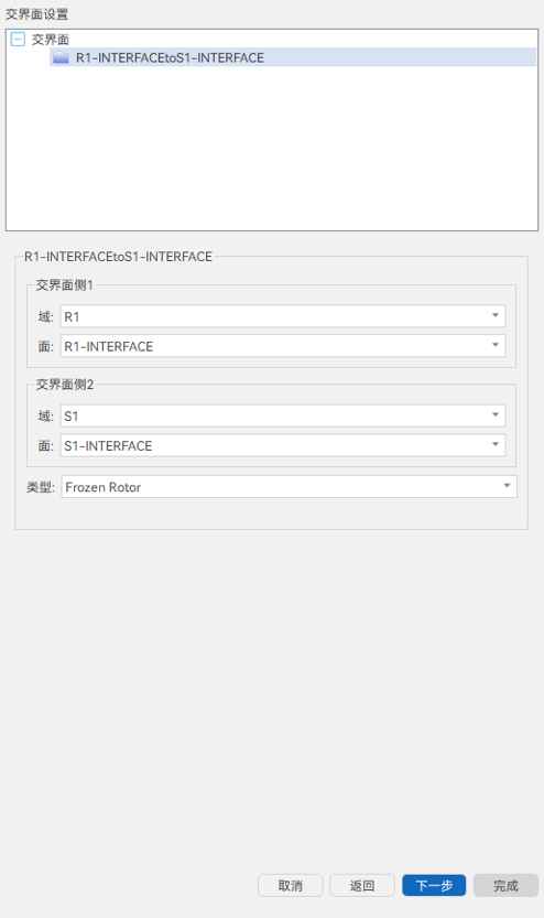

根据模型设置,界面将自动识别交界面,也可以手动修改,点击“下一步”;

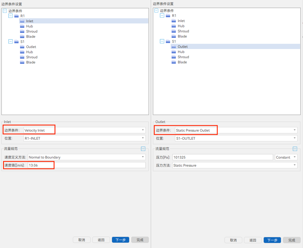

根据模型设置,界面将自动识别边界条件,也可以手动修改,点击Inlet,Outlet修改进出口边界条件,点击“下一步”;
【AICFD案例教程】轴流风扇仿真分析的图9
图2-8  边界条件设置

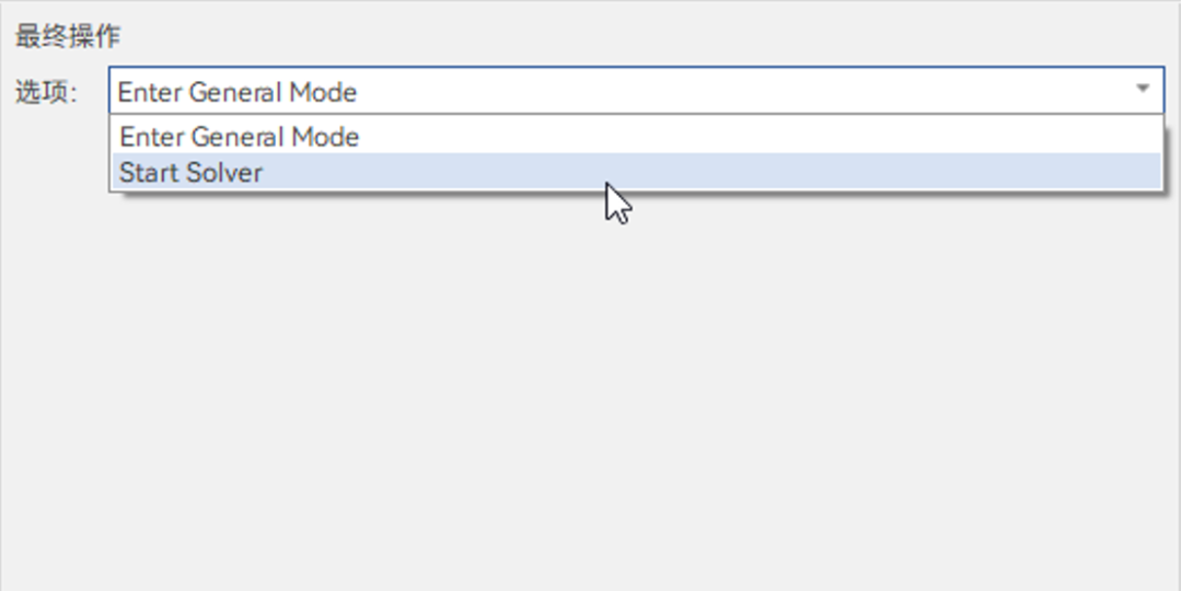

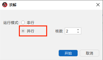

选择StartSolver,点击“完成”运行求解器开始计算。
【AICFD案例教程】轴流风扇仿真分析的图10
图2-9  运行求解器设置
【AICFD案例教程】轴流风扇仿真分析的图11
图2-10  选择求解模式

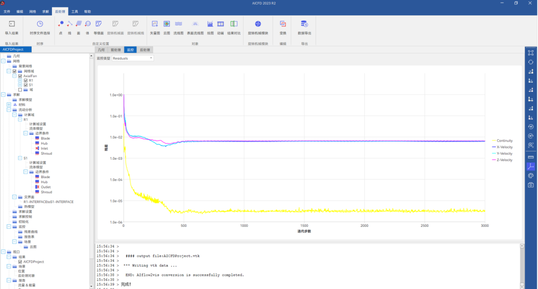

1)监控曲线
查看残差曲线。
【AICFD案例教程】轴流风扇仿真分析的图12
图3-1  残差曲线

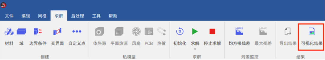

2)求解结果更新及导入
单击菜单栏 求解>可视化结果,实现可视化求解结果更新,现版本计算完成后自动进行可视化求解结果。
【AICFD案例教程】轴流风扇仿真分析的图13
图3-2 结果更新

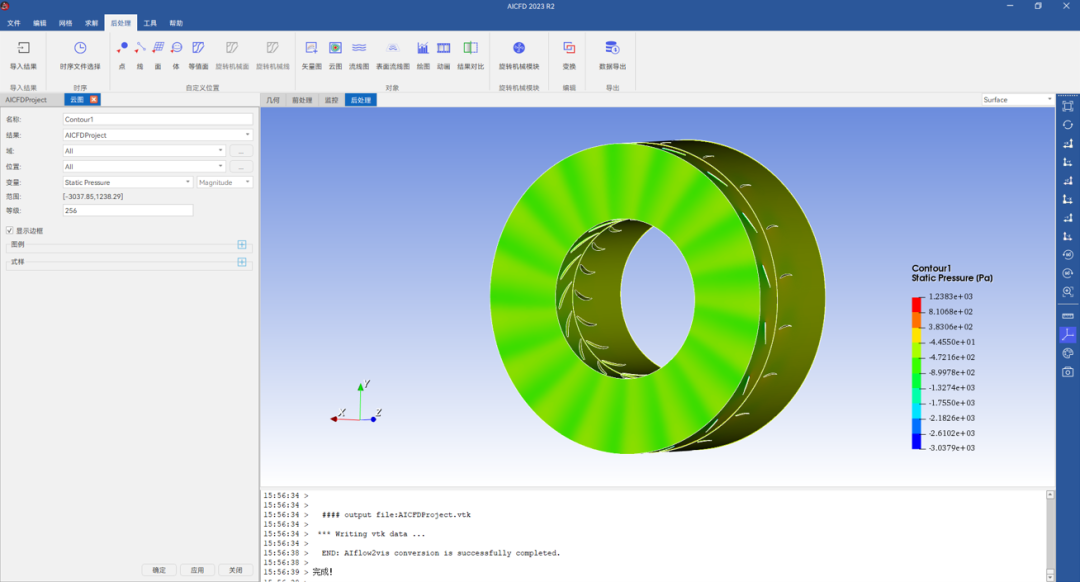

单击菜单栏后处理>云图,选取位置和变量参数,设置等级参数,点击应用,读取风扇表面压力云图,可以看到在3000rmp转速下的风扇表面压力分布。
【AICFD案例教程】轴流风扇仿真分析的图14
图3-3  表面压力云图

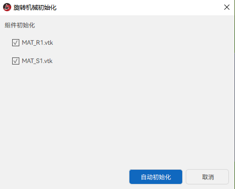

4)模型初始化

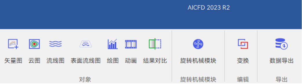

点击菜单栏后处理>旋转机械模块,进行模型初始化,激活旋转机械后处理模式。
【AICFD案例教程】轴流风扇仿真分析的图15
图3-4  激活旋转机械后处理
【AICFD案例教程】轴流风扇仿真分析的图16
图3-5  选择初始化结果
【AICFD案例教程】轴流风扇仿真分析的图17
图3-6  选择初始化计算域

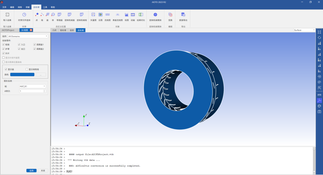

①三维视图
双击场景>三维视图,选取组件和零件,读取风扇3D模型视角。

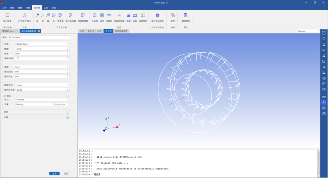

② 叶间平面

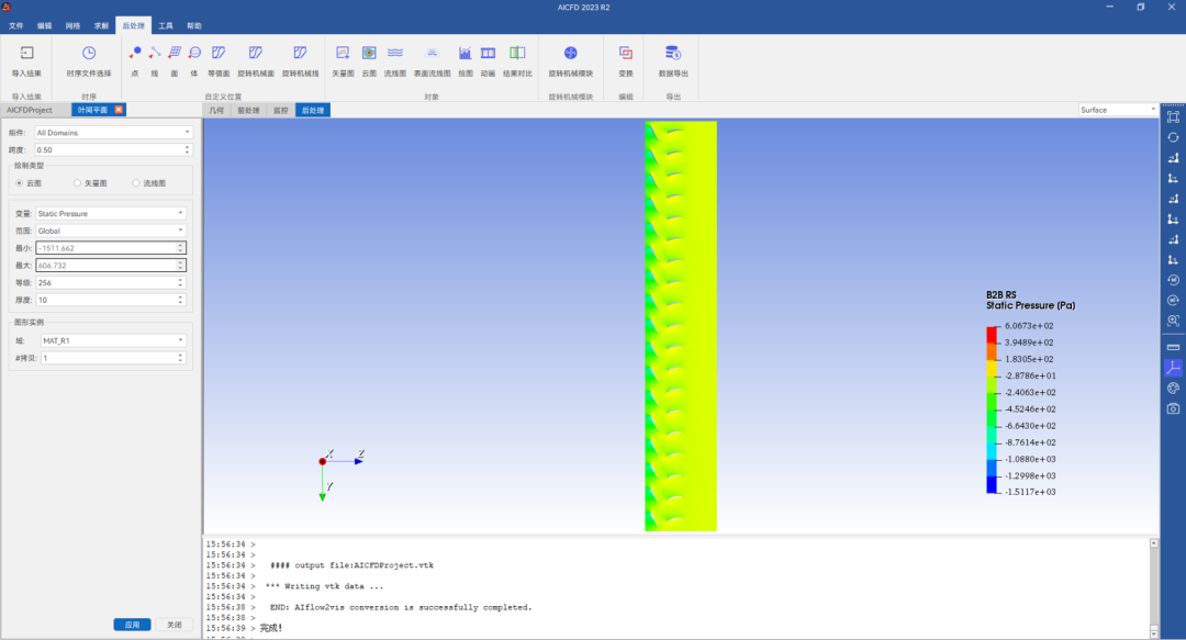

双击 场景> 叶间平面,选取组件,类型和变量参数,设置等级参数,点击应用,读取叶间平面压力云图,可以看到在3000rmp转速下,转子叶片对流体做功,流体流过转子叶片后,压力升高

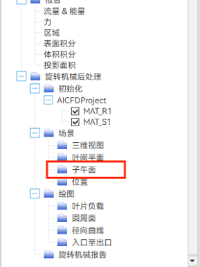

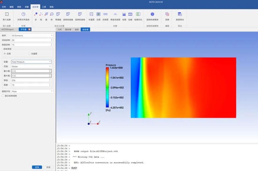

③ 子午面
双击 场景> 子午面,选取组件,类型和变量参数,设置等级参数,点击应用,读取子午面压力云图,可以看到在3000rmp转速下,风扇与旋转轴垂直的面的压力分布,可以看到流体经转子加功后,压力升高,且能清晰的看出叶片前缘在子午面上的投影
【AICFD案例教程】轴流风扇仿真分析的图22
【AICFD案例教程】轴流风扇仿真分析的图23
图3-9 子午面

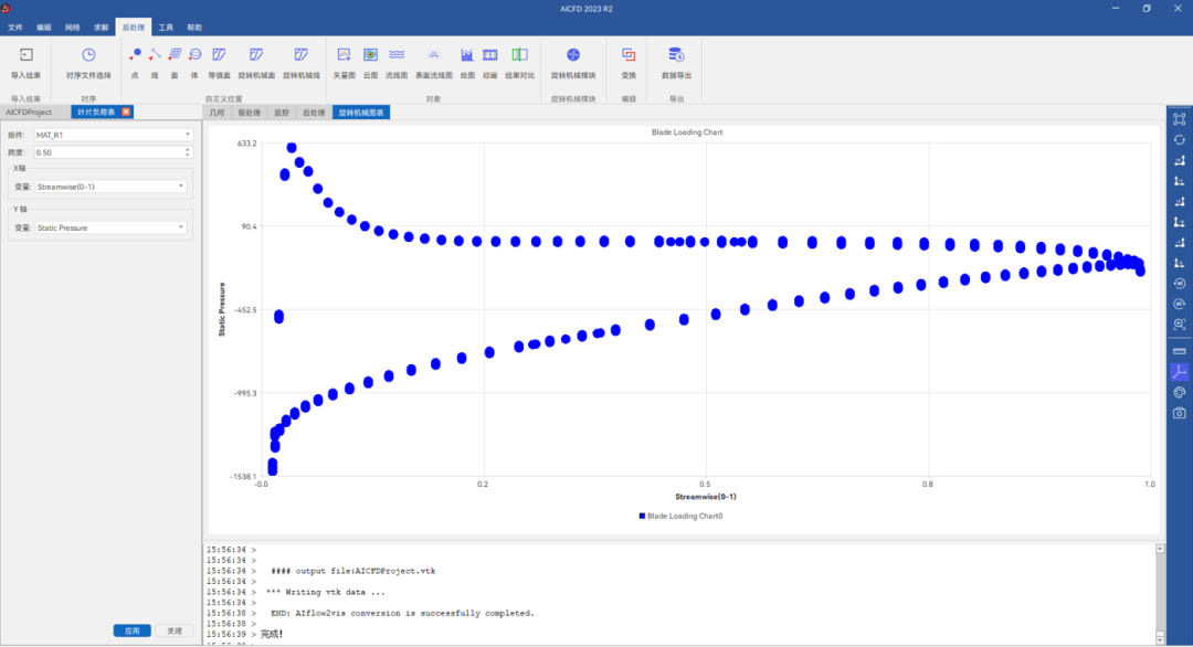

双击绘图>叶片载荷读取叶片载荷表,可以自定义选择X轴与Y轴变量,可以看出压力面的压力高于吸力面压力,前缘处压力最高。
【AICFD案例教程】轴流风扇仿真分析的图24
【AICFD案例教程】轴流风扇仿真分析的图25
图3-10 叶片载荷

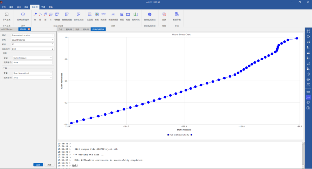

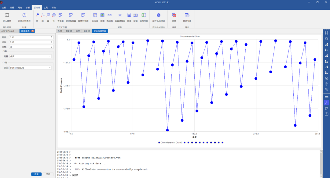

双击 绘图> 圆周面,读取圆周面图,可以自定义选择X轴与Y轴变量,可以看出压力分布呈周期性变化
【AICFD案例教程】轴流风扇仿真分析的图26

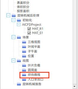

双击 绘图>径向曲线,读取径向图,可以自定义选择X轴与Y轴变量,可以看出压力沿径向逐渐增大,符合径向平衡方程;

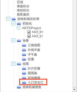

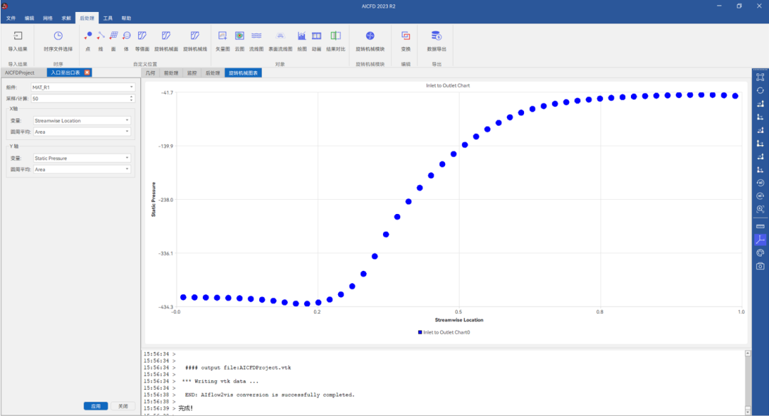

双击绘图>入口至出口,读取入口至出口表,可以自定义选择X轴与Y轴变量。压力在转子叶片内沿流向逐渐升高,在静子叶片内保持不变;
【AICFD案例教程】轴流风扇仿真分析的图30
【AICFD案例教程】轴流风扇仿真分析的图31
图3-13 入口至出口

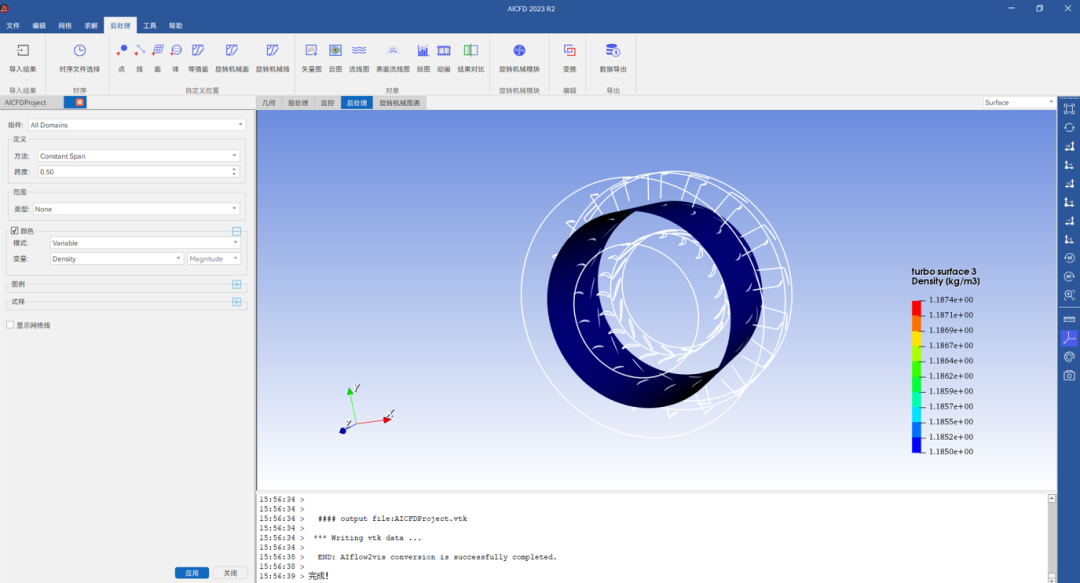

⑤ 旋转机械曲面
单击菜单栏 后处理> 自定义位置> 旋转机械面,选取组件,定义和变量参数,设置范围参数,点击应用,读取旋转机械曲面,用户可以方便的看到曲面对应的空间位置,对结果有更直观的印象,可在界面选择显示变量。
【AICFD案例教程】轴流风扇仿真分析的图32
图3-14 旋转机械曲面
