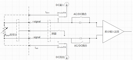

对称恒流源激励技术是采用一对完全匹配的电流源作为应变片的激励源,并使用一个差分放大器来测量应变计两端的电压值差,如图1所示。从图1中可以看出,它使用两个匹配的电流源形成“推-拉”的结构,一个往应变计“灌入”电流,另一个从应变计“拉出”电流。这两个匹配的电流源通过双绞屏蔽电缆连接到输入端并流过Rgage应变计。这种电路结构在物理和电子学方面都是对称的,因此具有很强的共模噪声抑制能力。另外,根据双级功率源共地的特点,应变计的直流电压是对称的,与单端电流源方法相比,对称设计具有两倍的信号一致性范围。在4线模式下,高输入阻抗的应变计信号传输线±signal将差分放大器的输入端直接连接到应变计两端,由于差分放大器具有极高的输入阻抗,因此应变计测量线上没有电流流过,因此用于传输应变计激励的导线中的电流并不会引起激励电流的下降,应变计测量数据将不会受到影响。对动态测量,2/4-wire开关可以设置成2线方式,输入可以是AC耦合,即只有应变计的动态波动被允许放大。由于差分放大器输入是一对对称平衡的差分信号,使得差分放大器具有极高的共模噪声抑制能力,允许使用同一片应变计进行静态和动态数据的测量。
汉航VS08板卡--基于对称恒流源激励技术的高温动静态应变测量的图1
图1 对称恒流源连接图

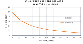

测量灵敏度定义为电路输出电压的变化与应变计电阻变化的比值。由扩展导线电阻Rext引起的测量灵敏度误差是两线连接惠斯通电桥测量较为棘手的问题。
图3显示的是100Ω单臂惠斯通电桥与应变计连接方式下,测量电桥灵敏度相对于导线电阻Rext的变化曲线。测量灵敏度随着导线电阻的增加而减小。如果导线电阻已知,灵敏度的下降可以用增加放大倍数或后处理修正方法进行补偿。如果引线电阻未知或随着温度漂移变化很大,则会引起明显的测量失真。
对称恒流激励技术是一种真正能抑制共模干扰信号的对称输入技术, 适用于单臂电桥。桥路的恒流激励不受导线电阻的影响,长导线测试时不会影响测量灵敏度,如图3所示。

图3 归一化测量灵敏度与导线电阻Rext的关系

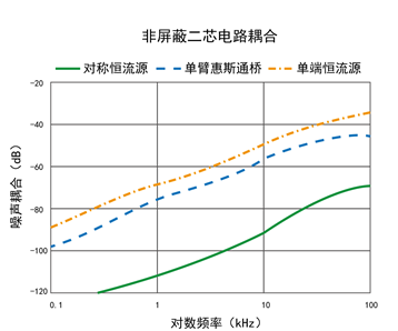

另外,与单端恒流源激励方式或传统的恒压源激励方式相比,对称恒流激励技术使测量噪声大幅度减小。为了测试静电耦合模型,用一段3米双绞线电缆连接远处一个1KΩ的应变计上。扩展导线从导管中穿过,紧贴一根未屏蔽的二芯导线,二线导线中通入测试信号,用以表现耦合量级和噪音频率的关系。如图4所示,单端惠斯通电桥或单端恒流的噪声耦合每倍频程增加6dB。对于耦合电容约为16.4pF/m的测量结果是一致的。在所有测试频率上,对称恒流激励方式将有效耦合噪声削减了约40dB。

图4 非屏蔽二芯电缆的噪声耦合测试

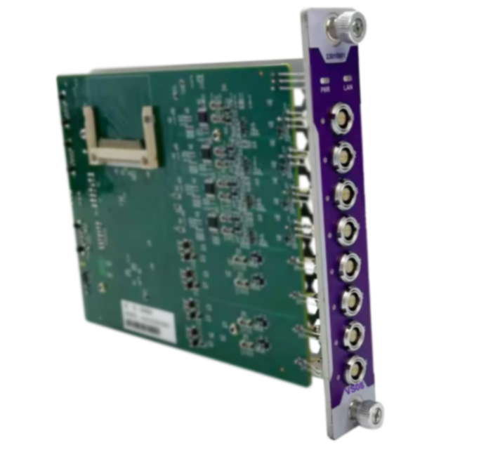

汉航VS08板卡
对称恒流源激励技术提供一种使用2/4线连接、单应变计方式下精确测量动静态应变的方法。与单端恒流源或使用单臂惠斯通桥的结构相比,对称恒流激励使得应变计在任何导线电阻下都能得到精确的激励,由于高阻抗测量输入的只是应变信号,双绞线对称布局接法消除了应变计灵敏度下降和零点漂移误差,而不用担心导线的匹配特性。而且由于测量线是对称的,差分放大器的共模抑制提供了极高的抗噪能力,允许使用同一片应变计进行静态和动态数据的测量,因此,对称恒流源激励是高温动静态应变测量的最佳技术。
汉航自主研发的VS08板卡中内置应变调理模块,无需额外配备应变调理模块来进行应力应变测量。其采用对称恒流源技术,具有限流检测功能的对称桥式电源可设置为±0.5V至±5V,精度为 0.1%;最大电流为 20mA;感应线保证标称电桥电压与电缆长度无关。除此之外,汉航VS08板卡中还具有以下应变调理指标:

汉航VS08板卡关键特性:
  • 支持LAN网络通信、支持LXI A类总线、支持IEEE1588v2 PTP精密时钟同步协议、基于Web的页面设置
  • 每通道独立LED状态指示
  • 内置Linux系统、支持在线/离线数据采集
  • 9-36V直流或PoE供电
  • 桥路支持:全桥、半桥、1/4桥,桥路阻值:120Ω、350Ω、1kΩ,支持电流入射技术进行桥路平衡
  • 每通道独立24位Σ-ΔA/D,每通道独立采样频率204.8kHz
  • 支持Linux系统、支持FPGA、内置独立硬件DSP处理
  • 支持具有IEEE 1451.4 Class 1类接口的TEDS传感器
汉航VS08板卡--基于对称恒流源激励技术的高温动静态应变测量的图5
图5 汉航VS08板卡
